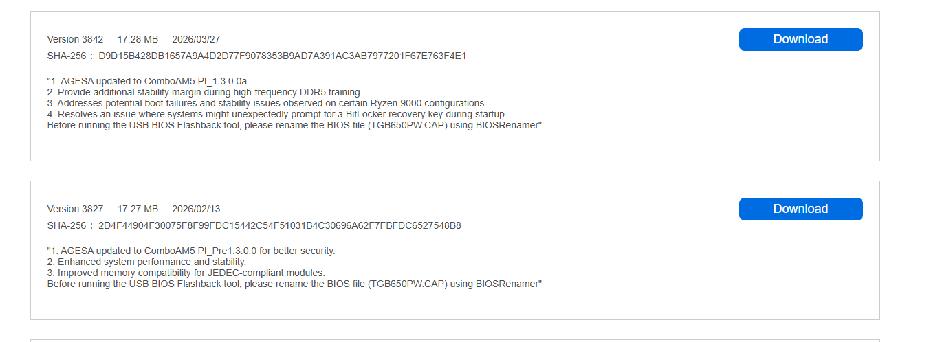

Bei dem Board braucht man doch gar nicht ins EFI um es zu updaten - das B650-Plus (auch in der WIFI-Variante) hat BIOS-Flashback - auf dem Anschlusspanel müsste ein USB-Port entsprechend markiert sein und einen kleinen Button daneben haben.
Das Update von Asus herunterladen - im Zip sollte sich neben dem Update auch eine Datei befinden, mit der das Image automatisch so umbenannt wird, dass das BIOS-Flashback-Feature mit dem Image etwas anfangen kann.
Beides auf einen USB-Stick packen, die Datei ausführen -> Image wird umbenannt.
Dann den Rechner herunterfahren, und den USB-Stick (FAT32!) an den BIOS-Flashback-Port stecken.
Nun den kleinen Knopf daneben drücken und 3 Sekunden lang halten - eine kleine LED sollte 3x kurz blinken, kurz ausgehen - dann beständig leuchten.
Jetzt warten, bis die LED sich wieder abschaltet, das kann gut 10 Minuten dauern (funktioniert übrigens sogar dann, wenn keine CPU verbaut ist).
Voila, EFI-Update komplett.

habe ich ja auch so gemacht, per flbk. Schnellstart hab ich aus. Aber es is ja alles gut, es klappt ja jetzt.Bigglesworth schrieb:auf dem Anschlusspanel müsste ein USB-Port entsprechend markiert sein und einen kleinen Button daneben haben.
