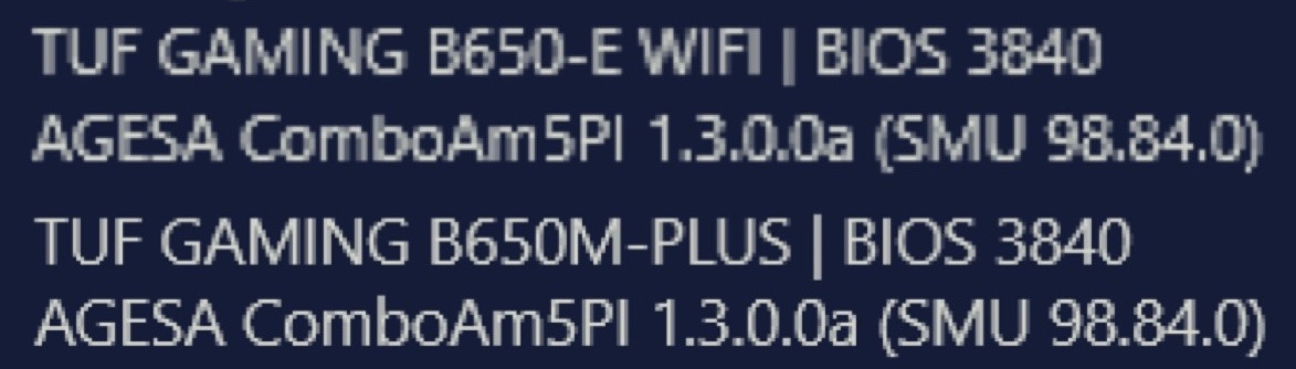

So ein Scheiß! Hab update gemacht, per FLBK, bin danach ins BIOS für Load Optimized Defaults, habe dann in Windows gebootet, wieder ausgemacht, ins BIOS gegangen und ExPO angemacht, dann wollte ich nochmal ins BIOS für MCR, und er hat wieder das alte Problem vor dem Update. Noch irgendwer ne Idee? Kann ich auch anstatt das Glaspanel abnehmen für CLRTC einfach 3x den PC am PWR Button ausschalten, damit er sich selber zurücksetzt? Danke im Voraus!

Ich habe nochmal neu die selbe Version geflasht, und habe nun diesmal ExPO 2 statt ExPO 1 in einem Rutsch mit MCR + PDE aktiviert - hat alles geklappt. Danach habe ich dann nochmal probiert ob ich auch noch ins BIOS kommt - Ich komme noch ins BIOS, dachte alles wäre super.
Dann als ich im BIOS war wollte ich noch Secure Boot aktivieren, habe es dann danach nochmal probiert ins BIOS zu kommen. Und er hang wieder beim Boot Logo!
Ich darf kein ExPO 1 anmachen, ich darf kein Secure Boot anhaben, ich probiere jetzt noch ein paar mal neustarten & ins BIOS kommen - vielleicht geht es ja irgendwann.
Hat irgendwer eine idee woran es dann liegen könnte?

RAM-OC bzw. EXPO vorübergehend deaktivieren.
Die Checksumme der UEFI-Datei vorher mit der von der Webseite überprüfen!

Mein B450 AM4 board hatte nach Biosupdate und wechsel auf einen x3d auch so ein seltsames Verhalten. Geholfen hat da wirklich nur ein Clear CMOS. Da waren wohl noch ein paar Register verstellt die mit den normalen Defaults laden nicht geändert wurden.

... bzw. mehrmals flashen mit: "deaktiviertem TPM" und "RAM-OC/EXPO".eyeskxng schrieb:Nächstes mal msi
Wenn weiterhin Probleme existieren "Clear CMOS" oder ein voriges UEFI/BIOS flashen. 🤓
