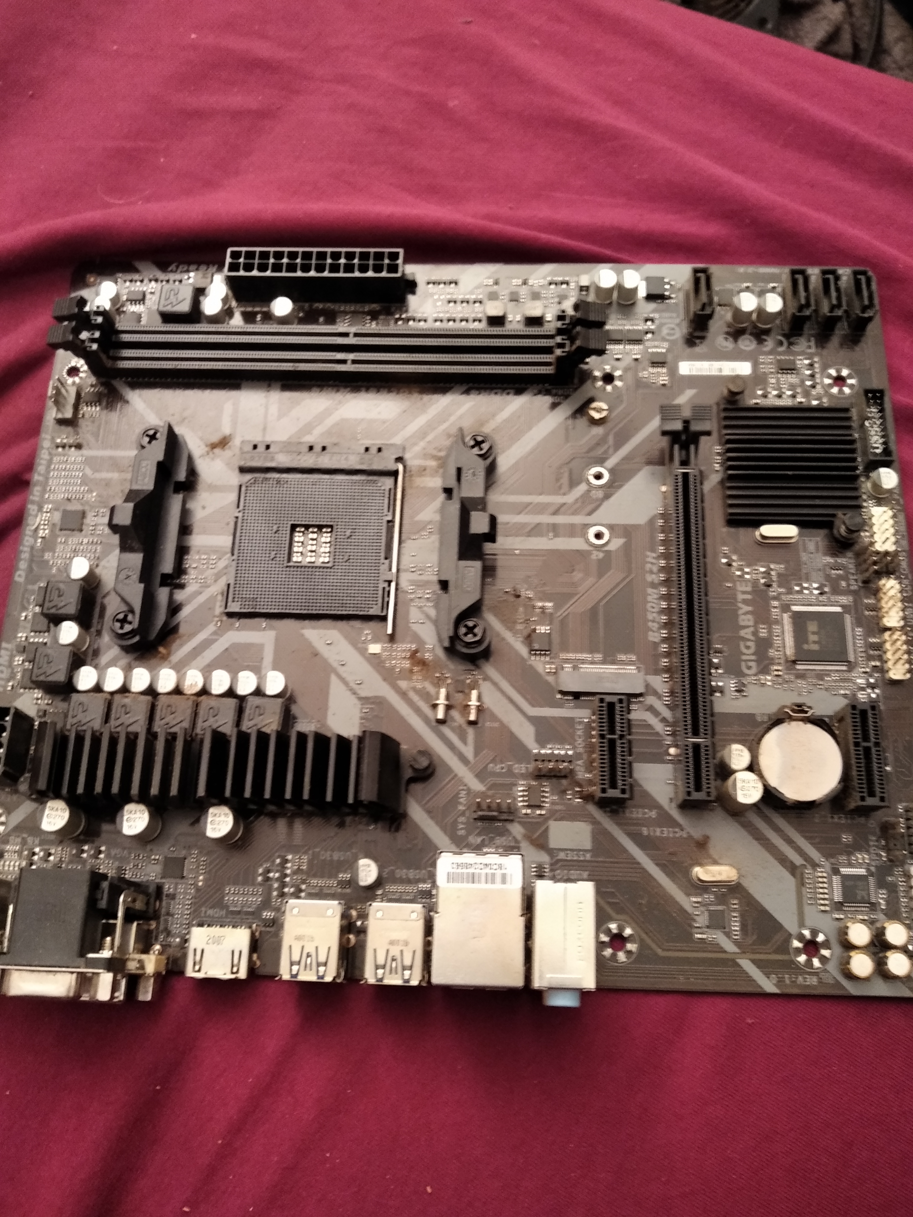

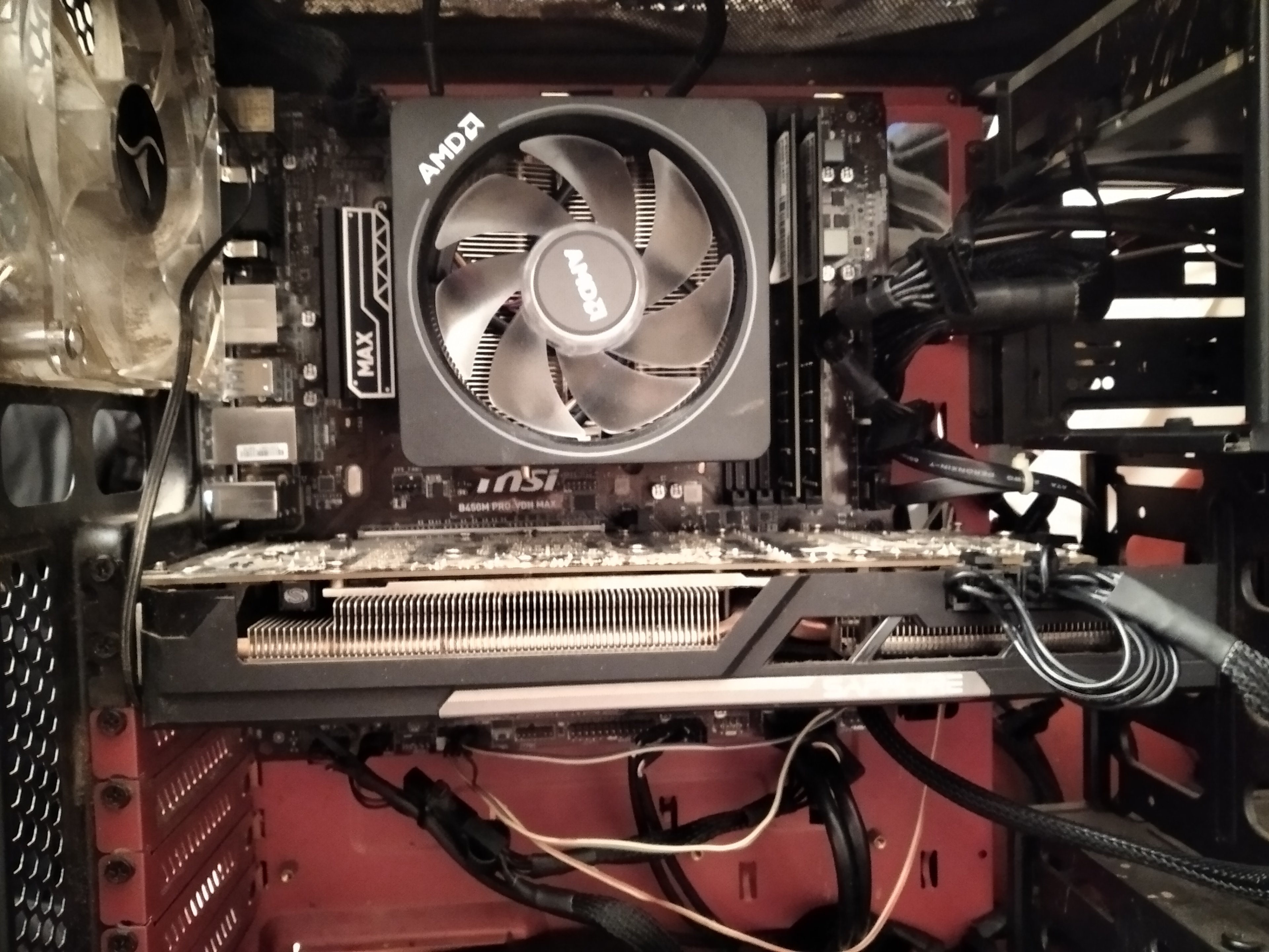

Ich hatte vorher ein cooler master rs 500 acab b1 - 500w und das Mainboard war ein Gigabyte mit am4 sockel (siehe Fotos). Das neue Netzteil ist ein corsair cx750 und das Mainboard ein msi b450m pro-vdh max.
Beim saubermachen habe ich meinen ryzen 5 5600 G versehentlich kaputt gemacht und mir jetzt einen ryzen 7 5700 G eingebaut. Grafikkarte ist die radeon sapphire r9 390 nitro und sonst hab ich noch ne m.2 ssd und die RAM sind die

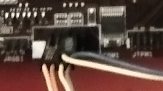

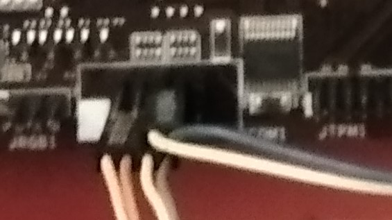

Das zweite Bild ist halt leider etwas unscharf, man erkennt darauf nicht viel.

RAM steckt falsch auf dem einen Bild - Handbuch zu Rate ziehen.

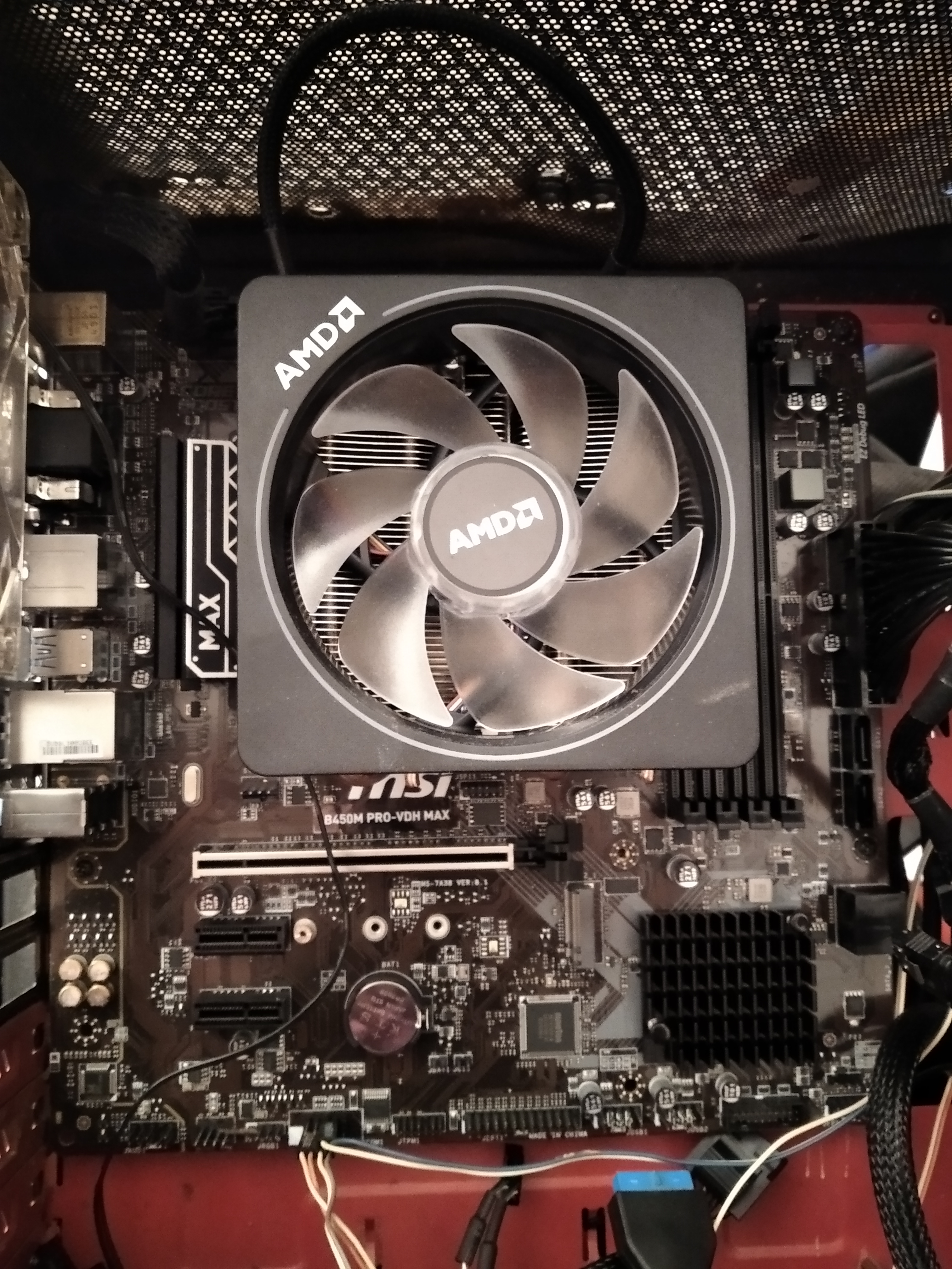

Hab jetzt nochmal alles erstmal unnötige rausgenommen aber hier blinkt keine LED und der Lüfter bewegt sich auch kein Stück.

mal so die andere Frage, was hast denn da angeschlossen?
Ist das der An/aus Taster, Reset usw?
Die sind doch da am falschen Anschluss dran, klar das der PC so nicht angeht.
Der richtige Anschluss wäre da am Board unten rechts am Rand.

Front Panel Anschluss sollte unten rechts sein.
Ist das der An/aus Taster?
der ist doch da am Falschen Anschluss dran, klar das der PC so nicht angeht
