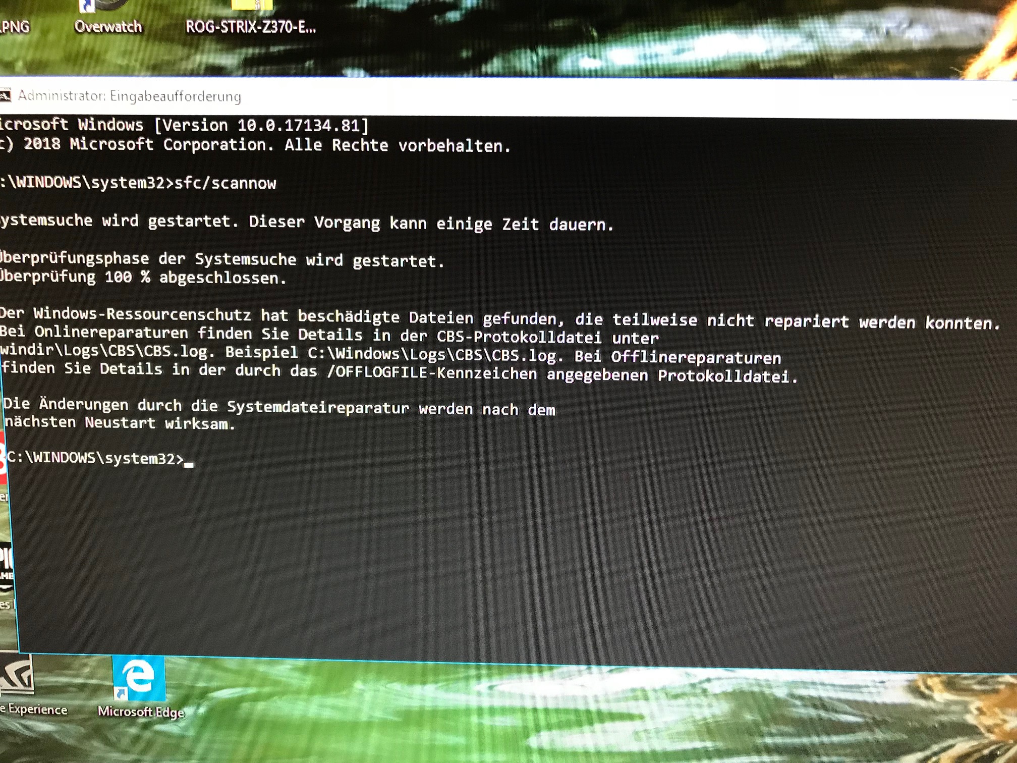

Guten Tag,
Das mag jetzt vielleicht eine wirklich dumme Frage sein, aber seit 3 Tagen kann ich meinen PC nicht mehr ausschalten. Sobald ich ihn ihn in den Energiesparmodus setze fährt er immer wieder hoch.
Auch wenn ich ihn herunterfahre, fährt er direkt wieder hoch.
Nun habe ich in die Eingabeaufforderung sfc/scannow eingegeben und folgendes Ergebnis erhalten (siehe Bild).
Nun ist meine Frage ob diese beschädigten Dateien im Zusammenhang mit dem Problem stehen können, dass der Rechner nicht runterfahren kann?
Außerdem wollte ich fragen, wie ich diese Dateien reparieren kann. Ich weiß hierzu gibt es bereits Forenbeiträge (mit den dort vorgeschlagenen Tipps habe ich auch versucht das Problem zu beheben, jedoch hat dies bis jetzt nicht geklappt).

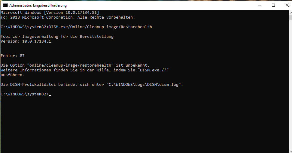

Habe ich etwas falsch geamacht?

Da fehlt das Leerzeichen. Bitte die Leerzeichen übernehmen, dann müsste es klappen.

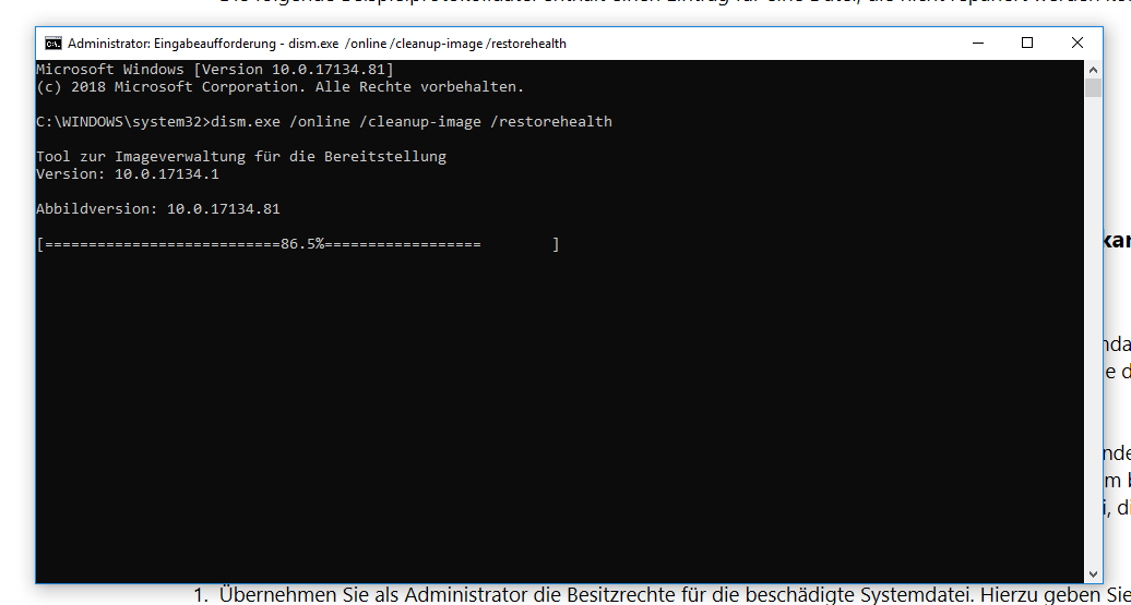

Seitdem du das geantwortet hast (also seit knapp 40 min) ist das Programm konstant bei 86,5 % und es macht den Anschein als wäre es hängen geblieben bzw. als würde das endlos so weiter gehen.
