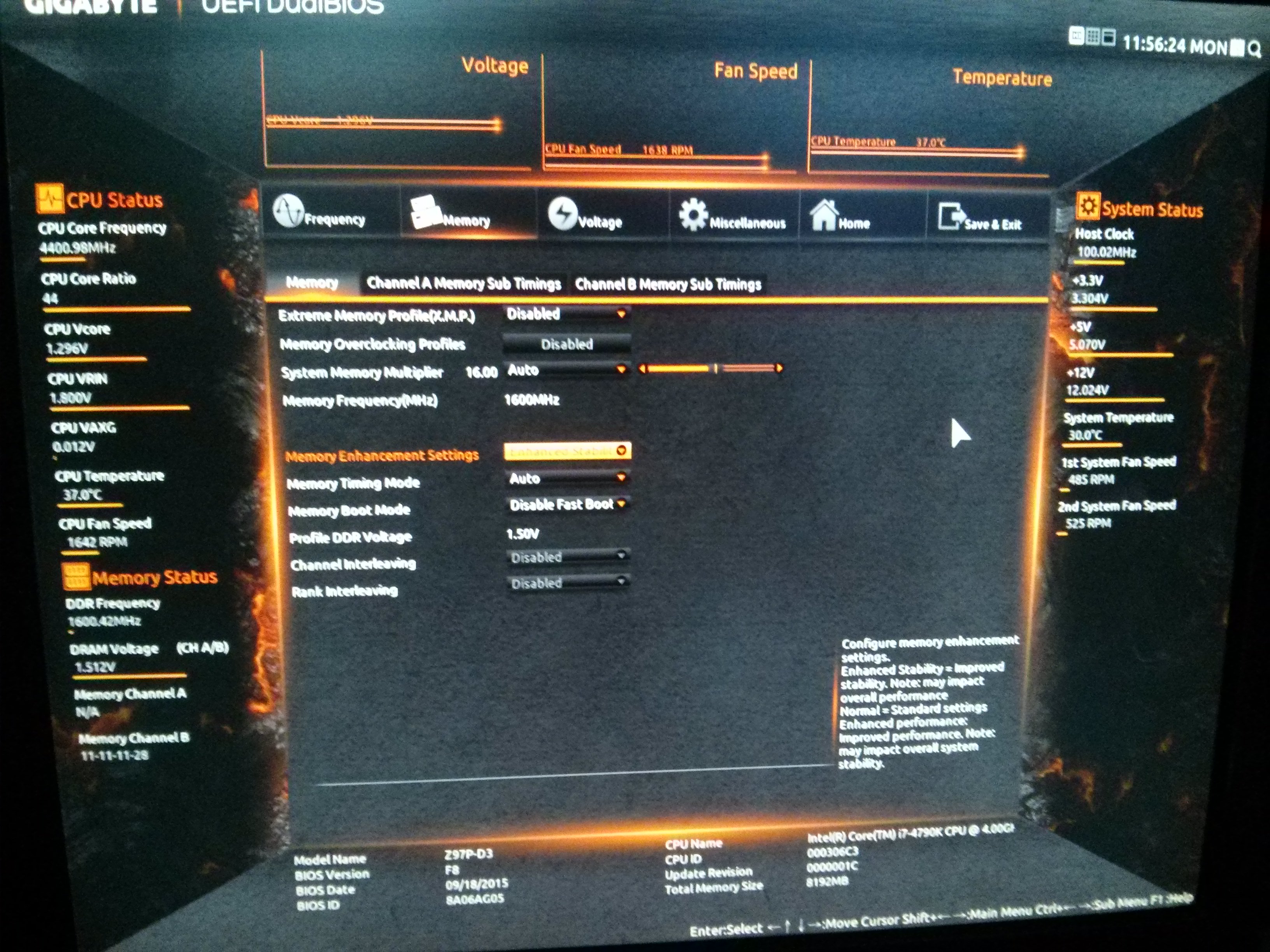

und Memory Boot Mode mal auf "Disable Fast Boot Detect and train memory at every single boot."

Also die CSM Option hab ich gefunden. Man bekommt sie erst zur Auswahl angezeigt, wenn man unter Bios Features > Windows 8 Features "Windows 8" auswählt ( eingestellt ist Other OS und es gibt auch noch Windows 8 WHQL). Edit: Ich habe Windows 10 installiert
Ich habe es erstmal auf "Other OS" gelassen (und somit auch keine Auswahloption für CSM), denn aufeinmal startet der PC wieder!?! Ich habe ihn grad 2x runtergefahren und konnte ihn nach langer Zeit nun zum ersten mal wieder normal anschalten.
Zuvor hab ich eher wahllos im Bios noch was geändert, u.a. Memory Enhancement Settings von Auto auf Enhanced Stability, Onboard Grafik deaktiviert und Lüftergeschwindigkeit der Gehäuselüfter von Normal auf Silent.
Aber ich traue dem noch nicht, denn bisher funktionierte ja alles mit den Standardeinstellungen.
