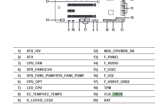

CB_Roli schrieb:
Die Nullmethode geht wohl nicht bei AM4-Systemen wie meinem,
Laut Handbuch, Seite 14 geht das sehr wohl.

Ich beziehe mich auf das Zitat im verlinkten Nullethoden-Post vom Ersteller HISN:
WICHTIG AM4
AM4-Systeme gehen erst in den Post wenn RAM gesteckt ist. Das führt meine Methode auf Ryzen-Systemen ins Absurde. Sorry dafür.
(erster Satz)
Bin nicht erfahren genug um das weiter einordnen zu können aber das klingt im Verlauf frustriert und diese Methode scheint bei AM4 nicht zu funktionieren
