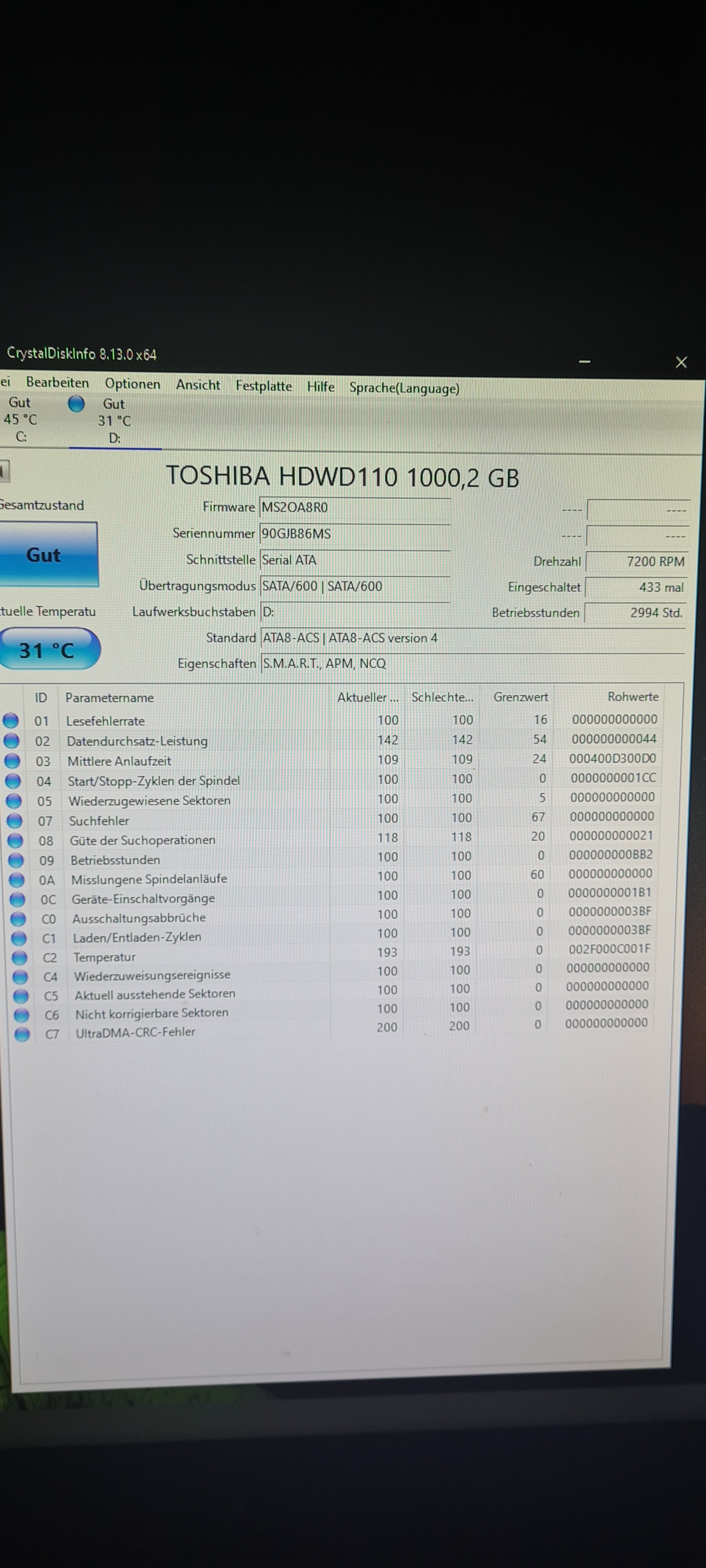

Zuverlaessigkeitsverlauf und vor allem Crystal Disk Info sind was wir brauchen.
Auf welcher der beiden ist das Betriebssystem?

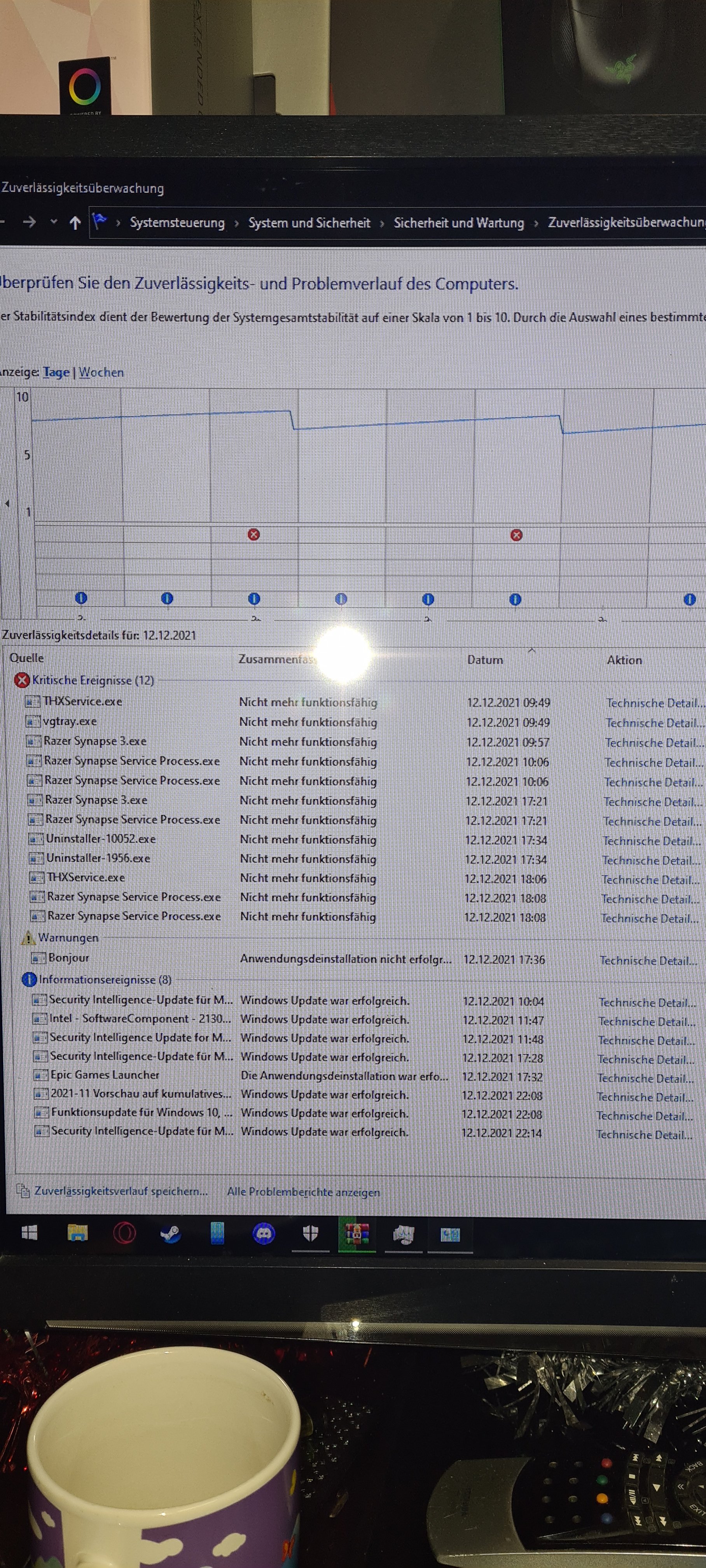

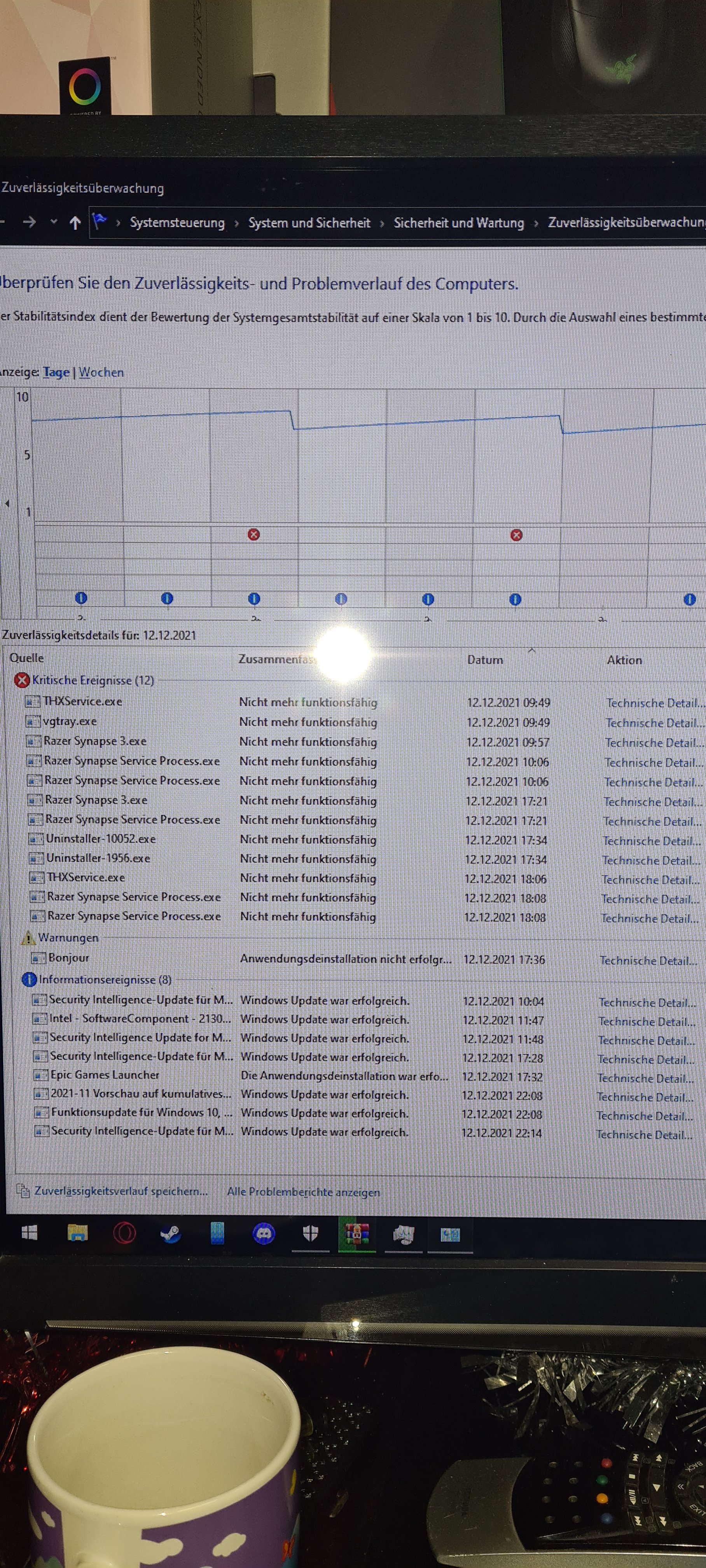

Hilft das weiter?
Deine Razer Software spielt verrückt.
Ich würde sie einmal komplett entfernen, und schauen ob der PC ohne diese Software läuft.

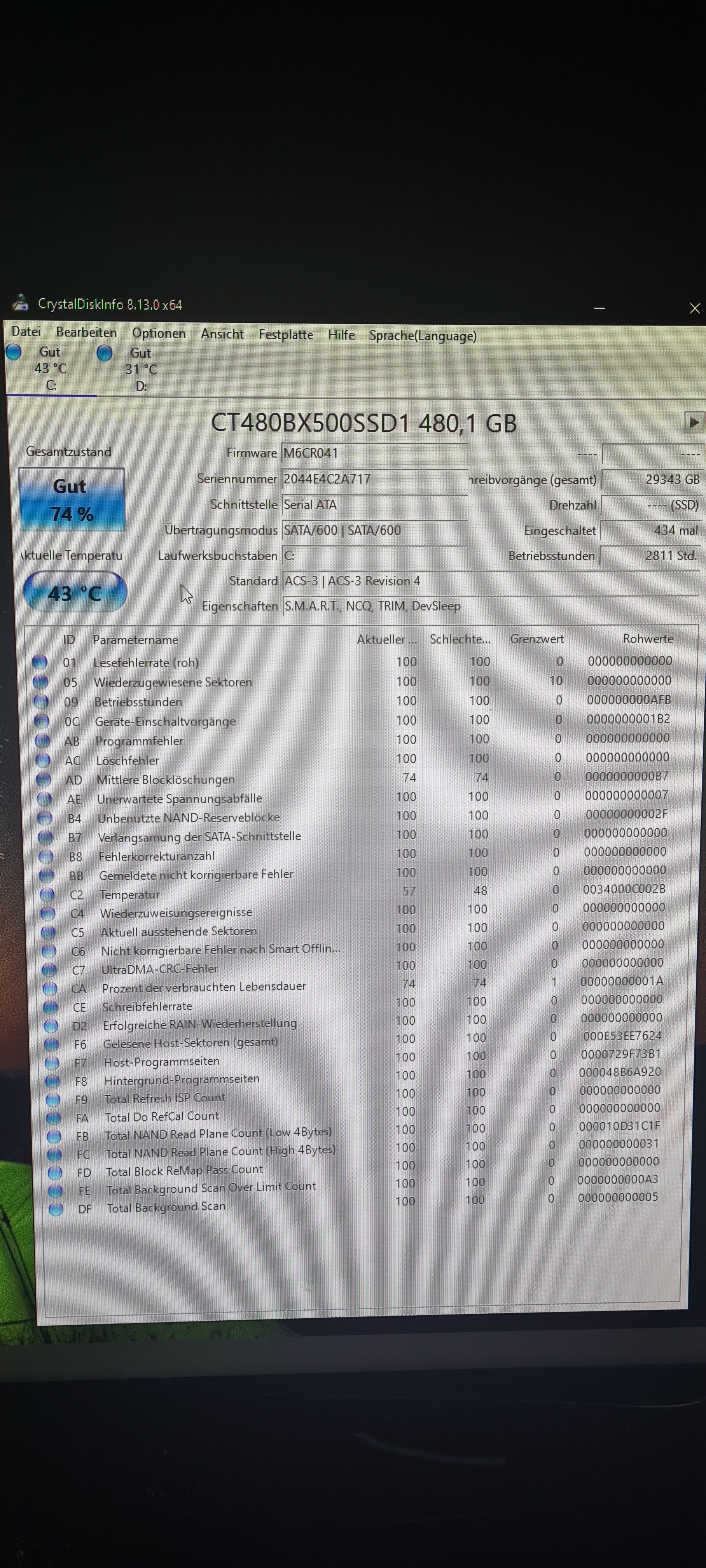

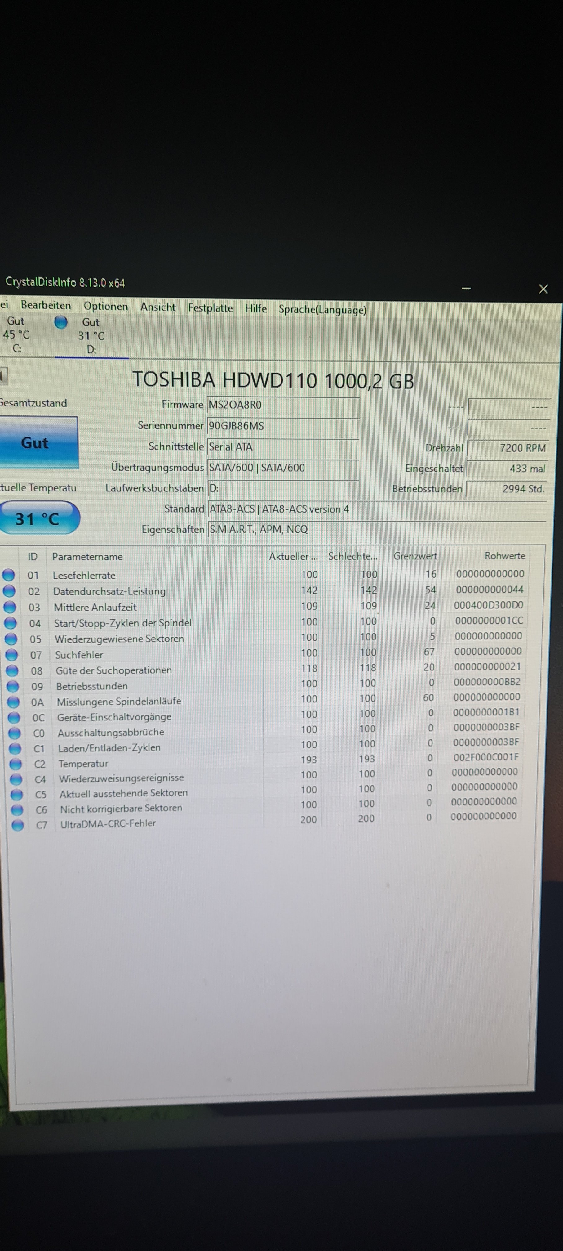

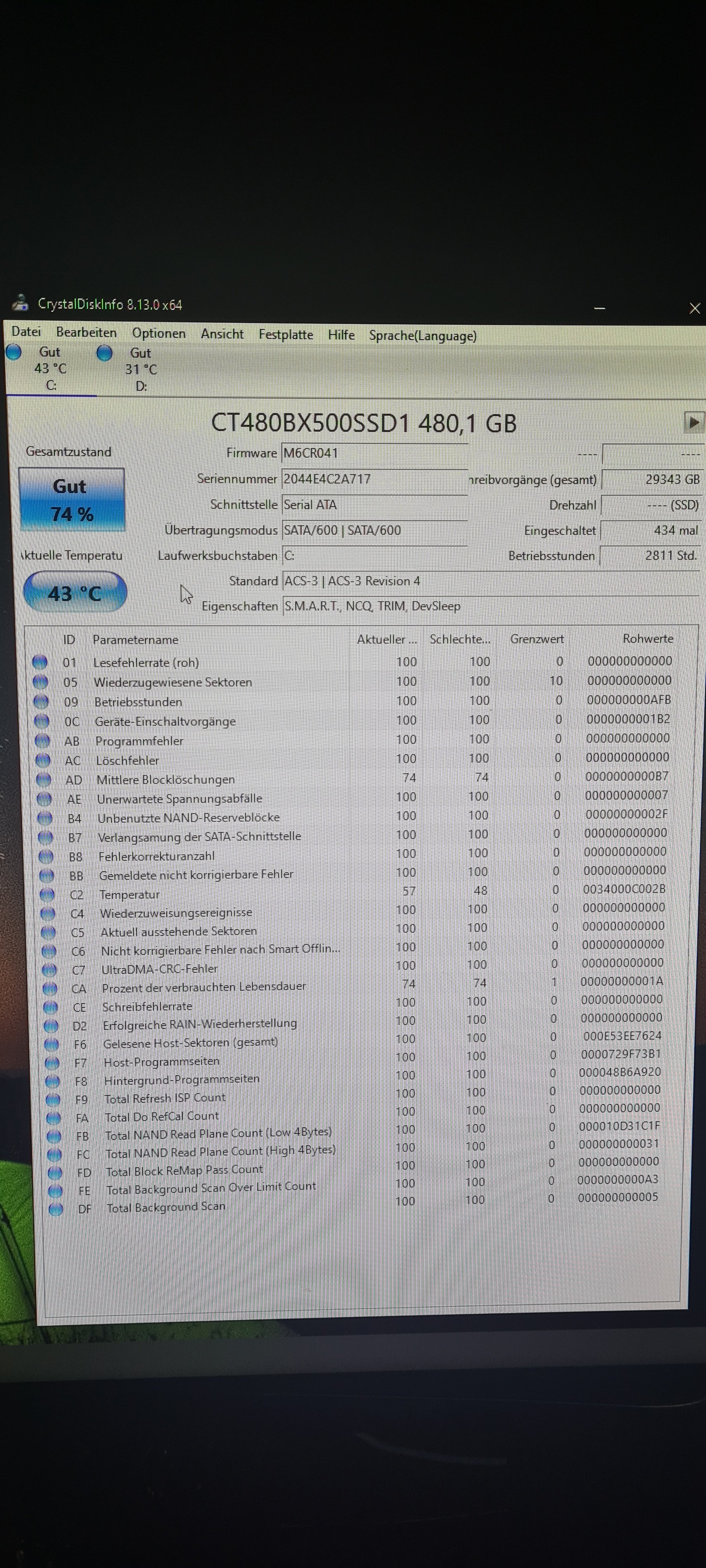

Schaut zwar im Moment nach Razer aus, aber nen ChrystalDiskInfo Screenshot (alle Werte sichtbar) hätte ich schon noch gern wegen der/die Platten.
Reaktionen: madmax2010
Jojo versuche gerade noch Razer runter zu werfen lädt leider auch wieder Minuten lang. ChrystaldiskInfo ist das ein Programm falls ja wo kann ich das installieren?
Sehe ich das richtig? Als System SSD eine BX500?
@Sephe Ja die SSD hat Windows drauf
Hilft das weiter? Razer ist jetzt vom Pc runter und er startet gerade neu

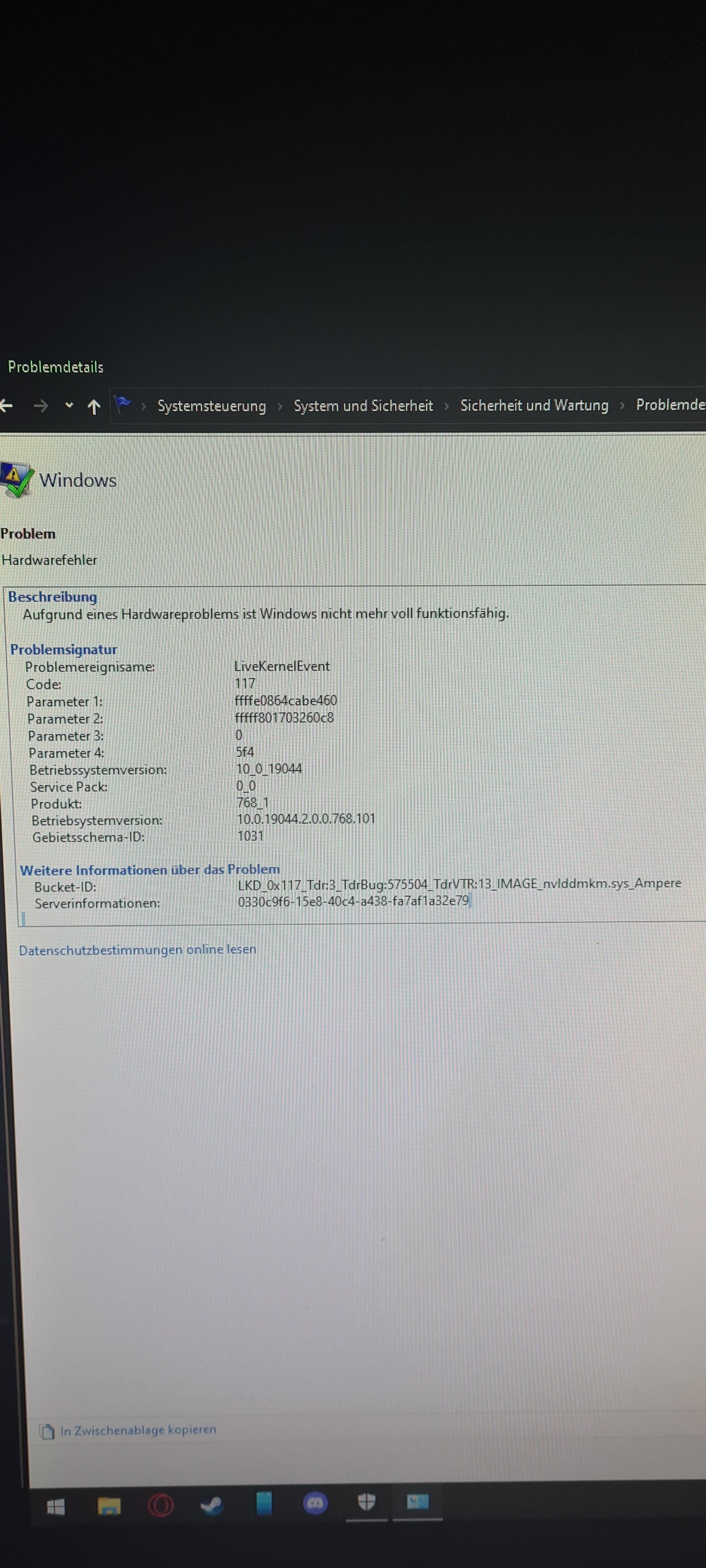

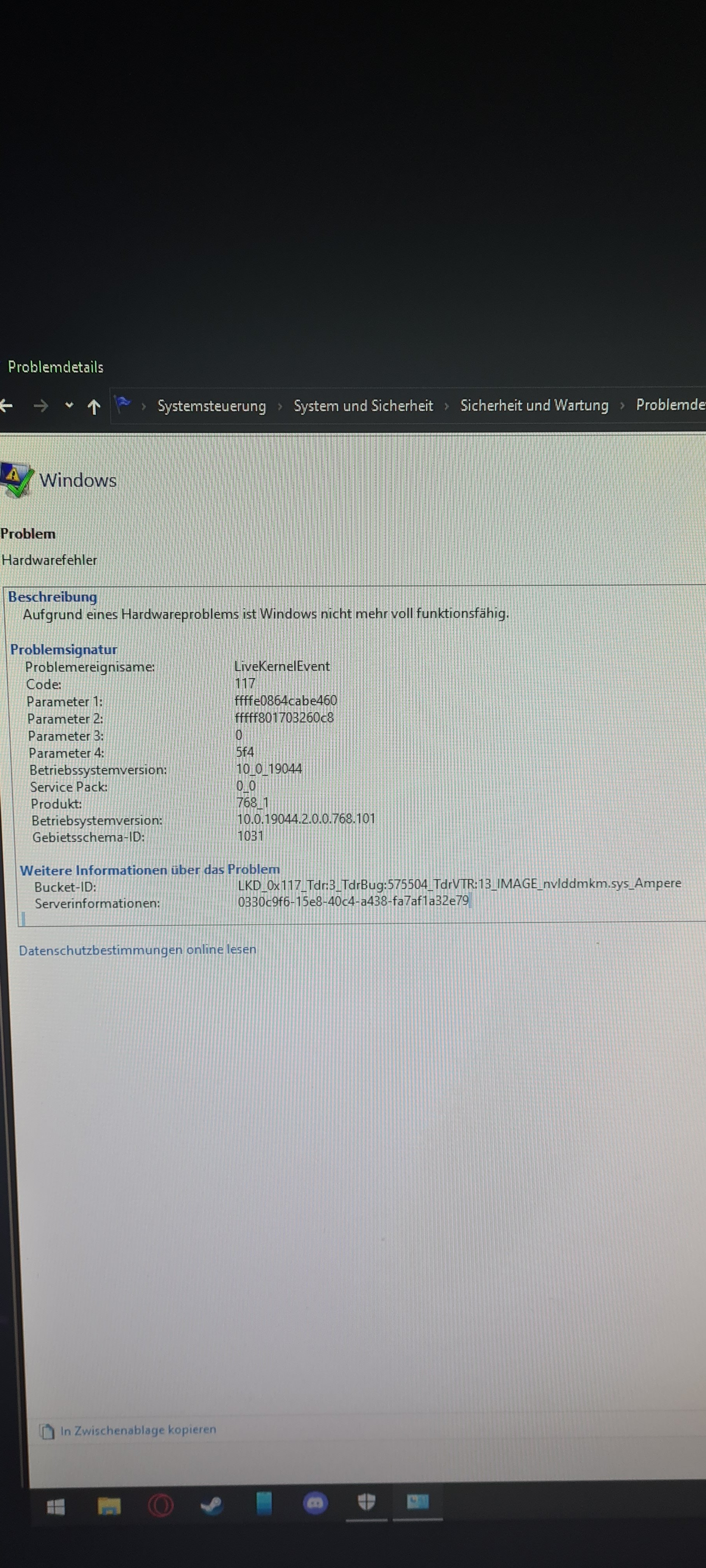

Neues Update habe jetzt nochmal die Zuverlässigleitsprüfung gemacht und nun kommt dies. Was genau heißt das?
Nvidia Treiber deinstallieren, neu installieren. Nvxxxx.dll/sys ist Nvidia.
