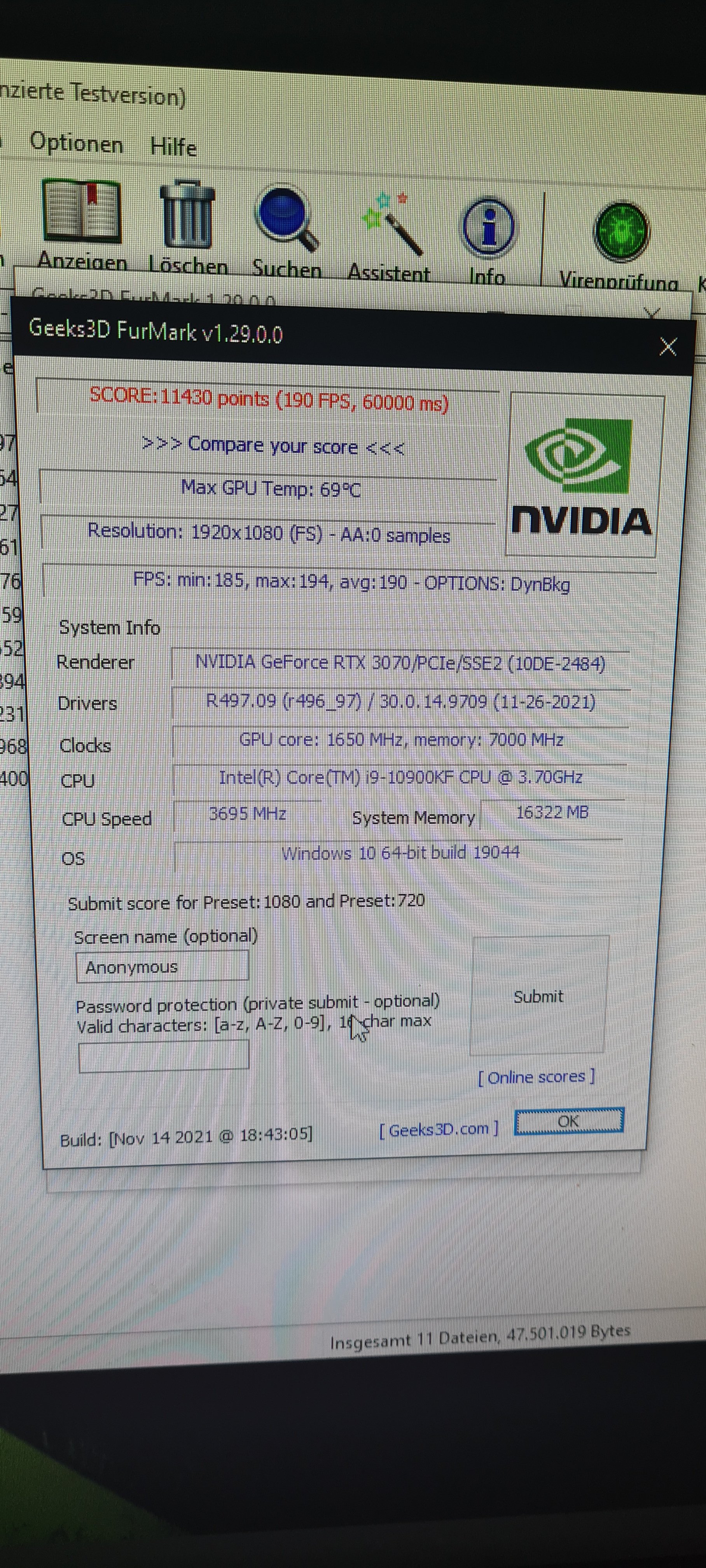

Das kam beim Furmark Benchmark Test
Soll ich den Burn In Test starten und dann die Ergebnisse senden?

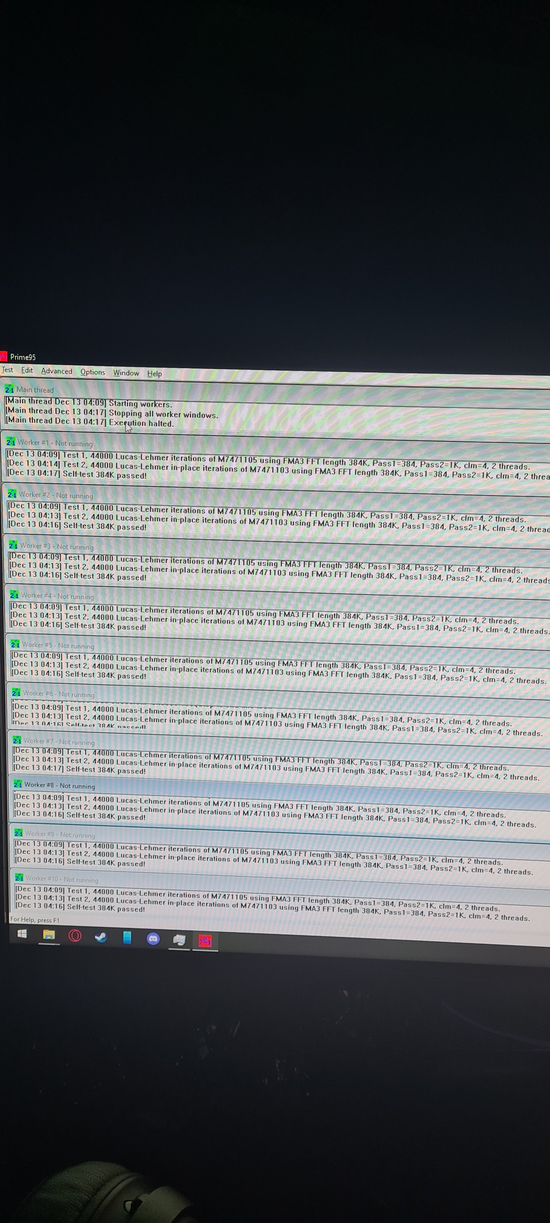

Bei Furmark sah alles normal aus im Burn in Test. Beim Prime95 Test eskaliert das ganze System wo kann ich nachdem Test die Ergebnisse mit euch teilen?
Der Takt ist oben geblieben? Das kannst Du mit HWiNFO überwachen. Ansonsten kann ich mir die Ruckler und sonstige Verzögerungen nicht erklären. Es sei denn, das Problem ist auf Seiten einer Schittstelle zu suchen. (QuickPath Interconnect, Direct Media Interface etc.)
Stelle den RAM auf sein geringstes Profil ein und takte den Ring On-Chip Interconnect um 500 MHz herunter, kurz "Ring" oder in fälschlicherweise noch als "Uncore" aus dem Sandy-Bridge-Äon in Gebrauch.
