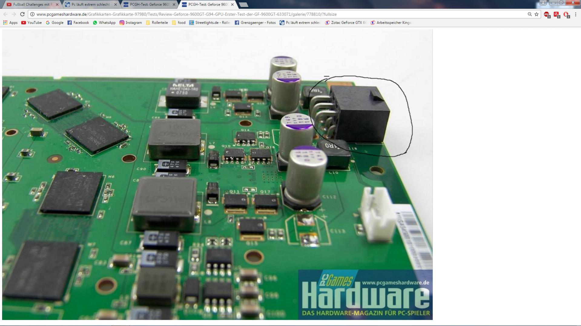

1,6gb ram frei, Treiber aktuell, wie meinste den stromstecker? die ist nur am motherboard angesteckt mehr nicht
Ja, das ist die Buchse.
Die Geforce 9600GT benötigt 95W. Der Sockel liefert aber nur 75W.
Deswegen ist die zusätzliche Stromversorgung wichtig.
immer diese kleinen fehler... wird es nur daran liegen? und schonmal danke^^
