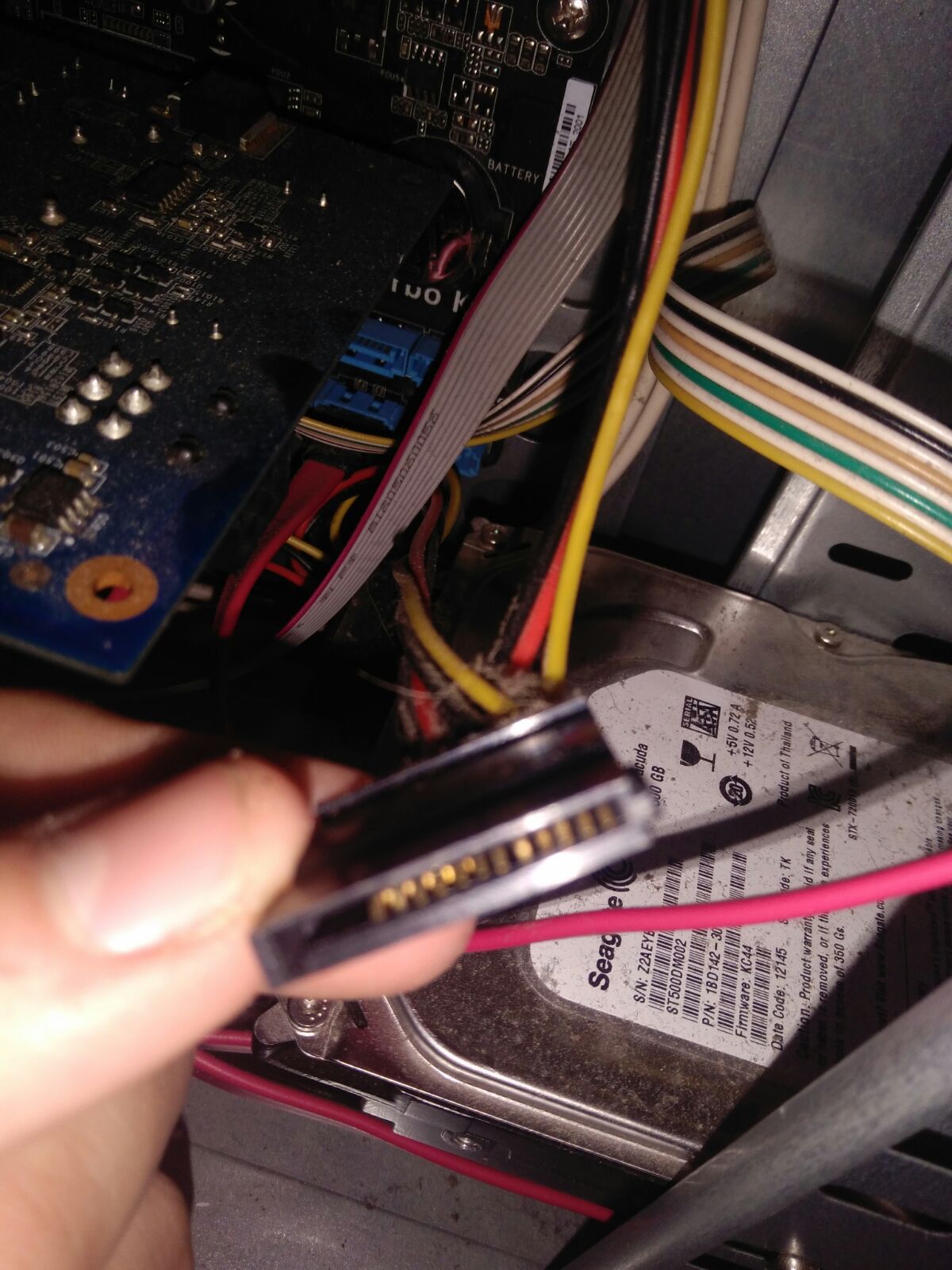

Ne, das ist ein SATA-Stromanschluss-Kabel.
Du musst deinen PC mal entstauben oder mit Druckluft ausblasen.

Das ist ein Sata Stecker , nein das gehtnicht , du brauchst die molex Stecker , große weiße mit 4 Pin s an der festplatte dran .
Reiß mal alle kabel raus und mach ein Bild von dem ganzen kabelsalat....
seiten deckel öffnen würde auch schon reichen , so das man etwas erkennen kann.

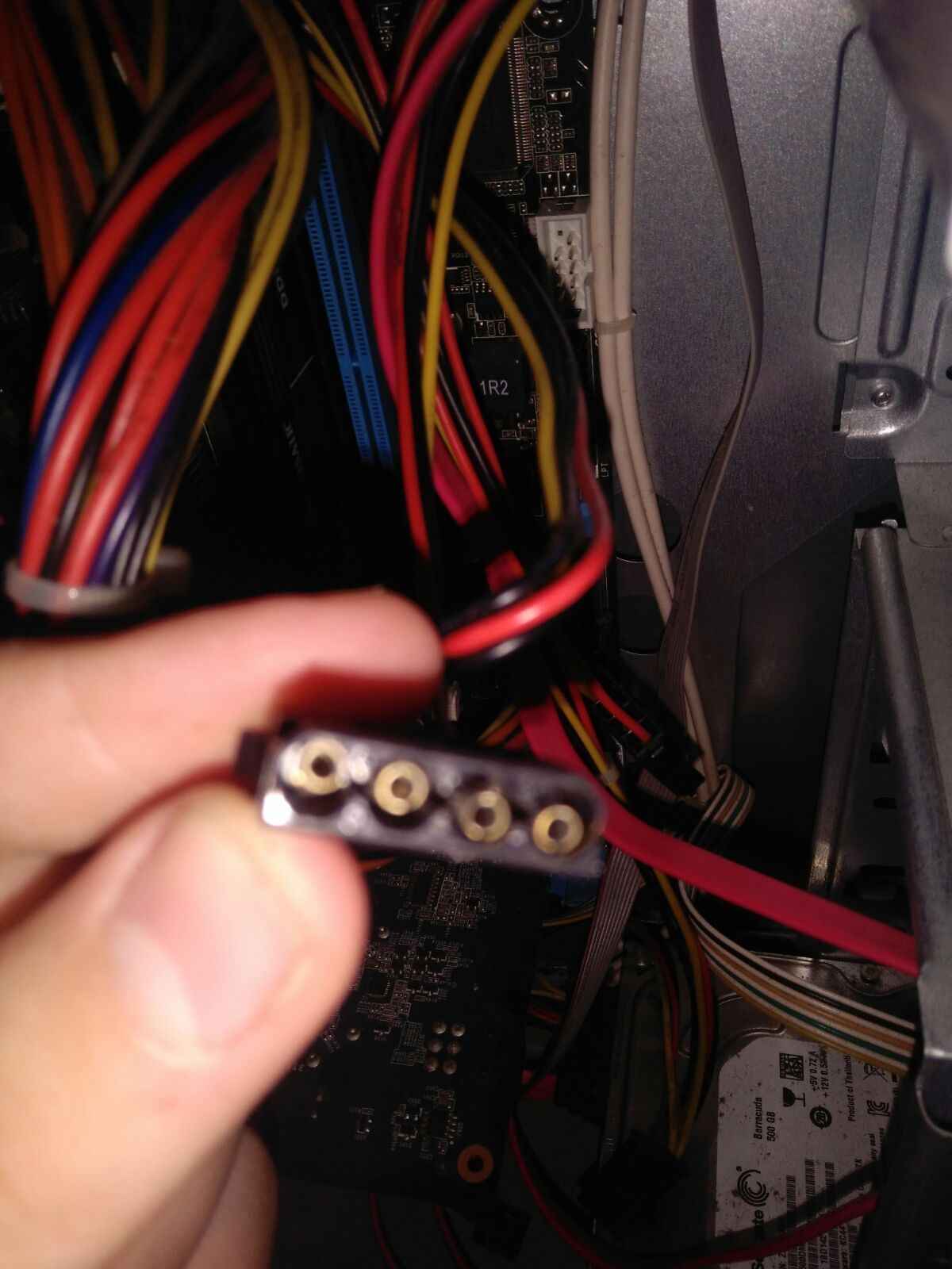

Der Stecker vom Netzteil hat vier kleine Buchsen nebeneinander:
http://images.google.de/imgres?imgurl=https://www.rm-computertechnik.de/Shop/picturesbig/HDD-Stromverlaengerung.jpg&imgrefurl=https://www.rm-computertechnik.de/Shop/1409_HD_Stromverlaengerungskabel.html&h=500&w=500&tbnid=yNiblJDu5Ukn6M:&vet=1&tbnh=91&tbnw=91&docid=c9pPY4Se_-BGxM&client=firefox-b&usg=__iQNegB0QAD22VpkYKhvkwh6odpI=&sa=X&ved=0ahUKEwj1gbKyhfzQAhXee1AKHRv6C3UQ9QEITDAG
Da dran kann man den Adapter anschliessen.

passt

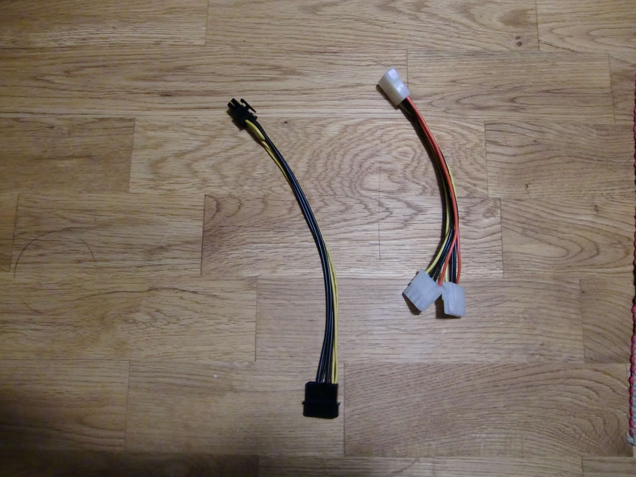

ne, an dem Adapter von mir ist nur eine 4-pol. Buchse mit drei Pins.
Er benötigt ja nur 20W vom Netzteil.

Doch, der bei der Radeon 7870 dabei war hat aber nur eine Molex-Buchse.
Sollte bei 6-Pin auch ausreichen.
So welche habe ich auch noch in meiner Grabbelkiste. Sende ich mit, brauche ich nicht mehr.
das ist doch der adapter den ich brauch oder nicht? https://www.amazon.de/poliges-Grafi...ords=PCI-E+Stromadapter+4-Pin+Molex+auf+6-Pin

ja, der reicht auch für neuere Grafikkarten.

Ja, aber nur mit einem 4-pol. Anschluss.
Für die Geforce 9600Gt reicht das aus.
Die Radeon 7870 hat mehr Strom gezogen.

CA hat offenbar einen Adapter mit nur einem Molexkabel zum den 6 pin Grafikkabel , dann passt es ,
und wenn das kabel für die 7870AMD gereicht hat dann reicht es sicher auch für die 9600 GT.
