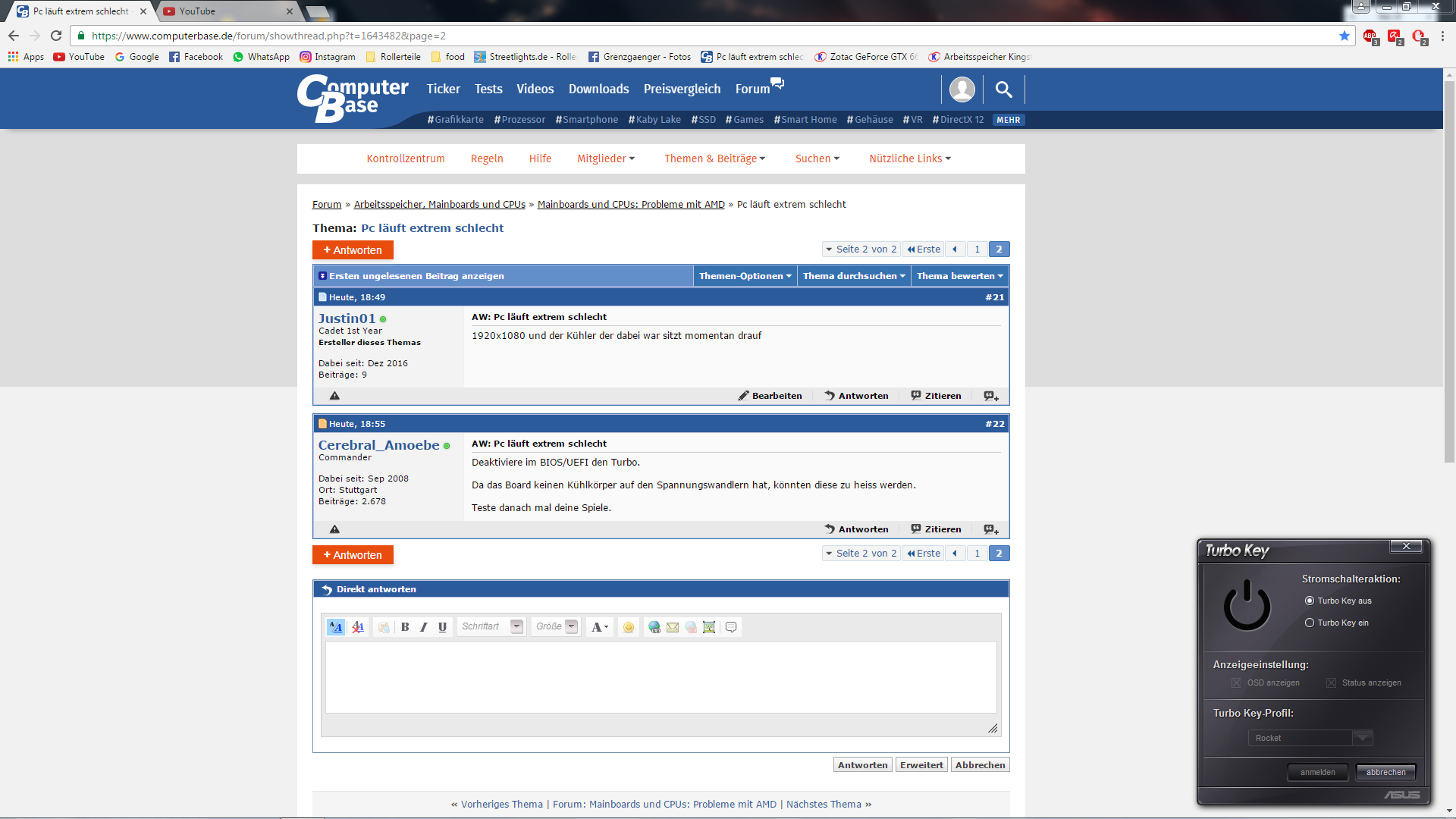

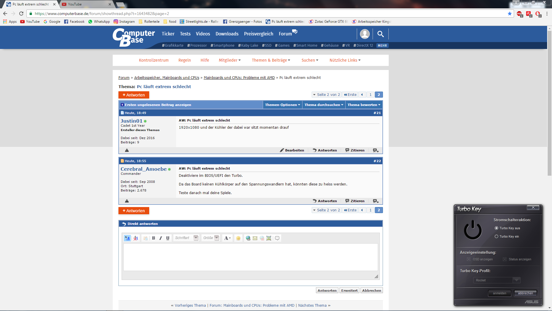

Deaktiviere im BIOS/UEFI den Turbo.
Da das Board keinen Kühlkörper auf den Spannungswandlern hat, könnten diese zu heiss werden.
Teste danach mal deine Spiele.

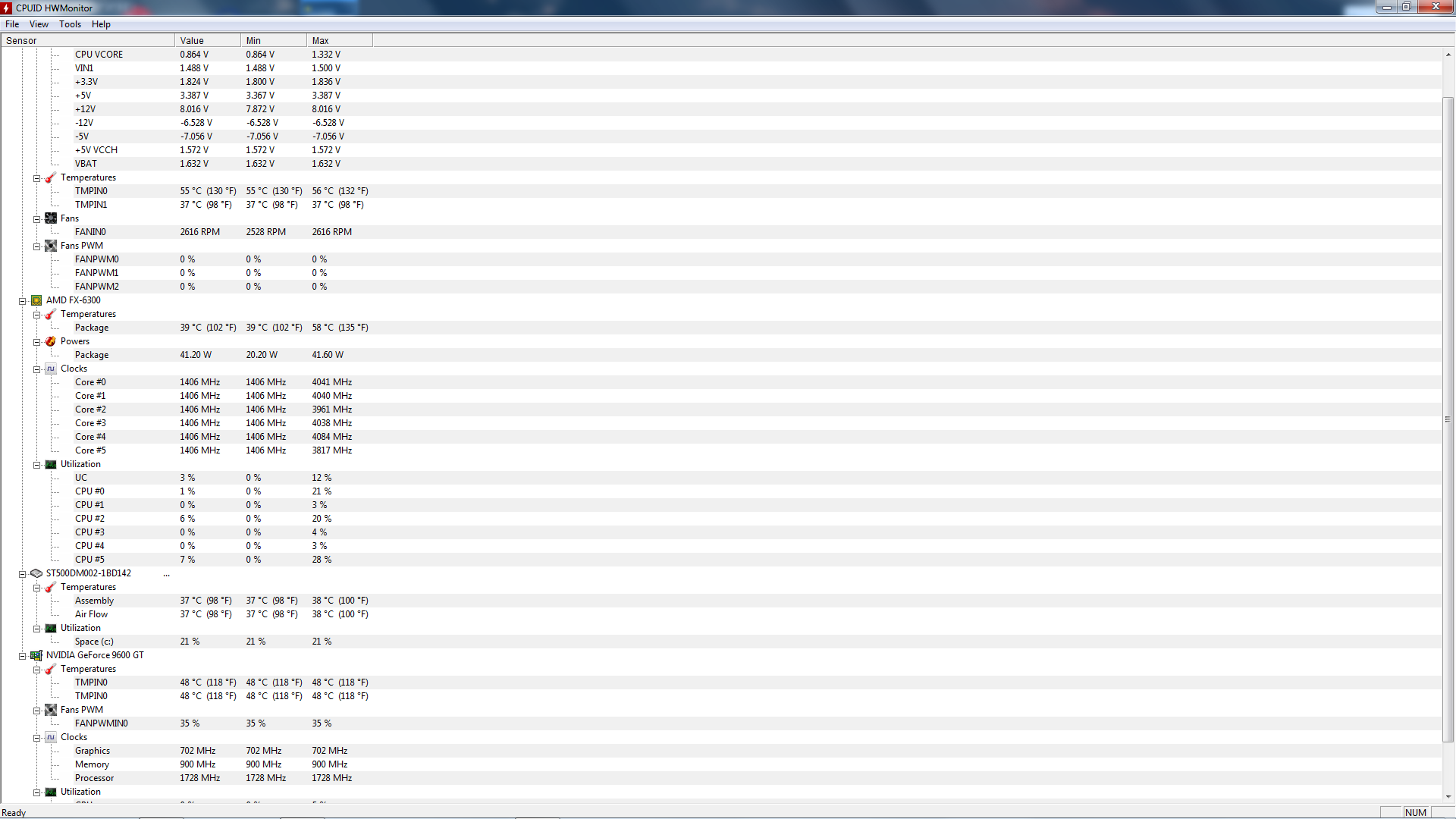

Der Stromstecker vom Netzteil ist an der Grafikkarte angeschlossen?
In der Anleitung steht leider nicht, ob man den Turbo der CPU im BIOS deaktivieren kann.
Da hat Asus anscheinend gespart.
Installier mal dieses Programm und kontrolliere die CPU und GPU Temperaturen:
https://www.computerbase.de/suche/?q=hwmonitor&bereich=downloads
