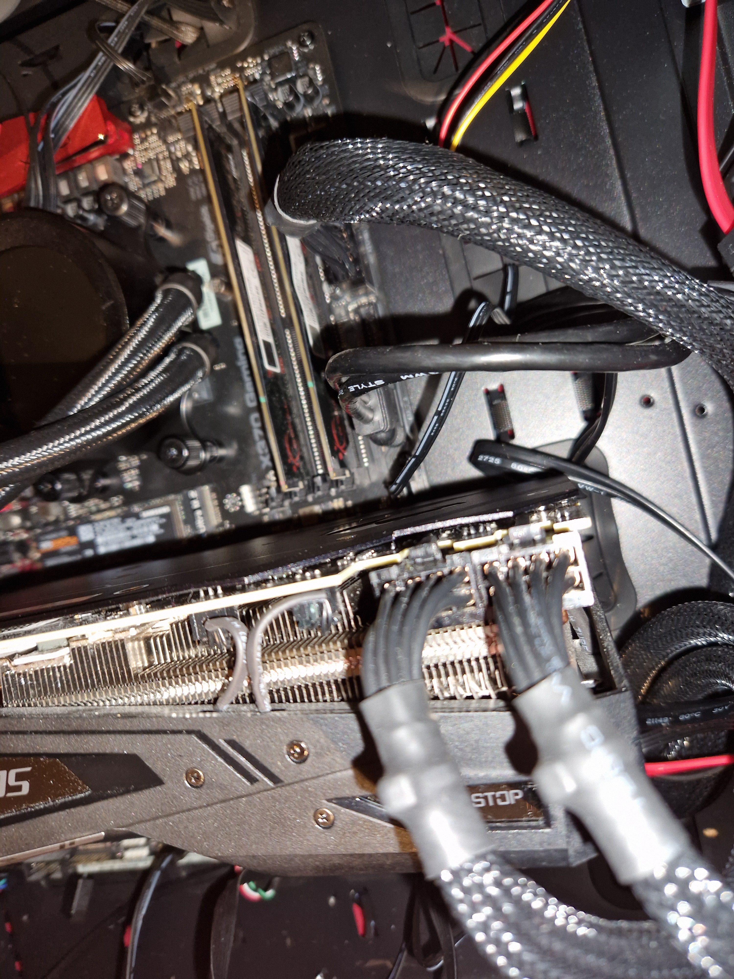

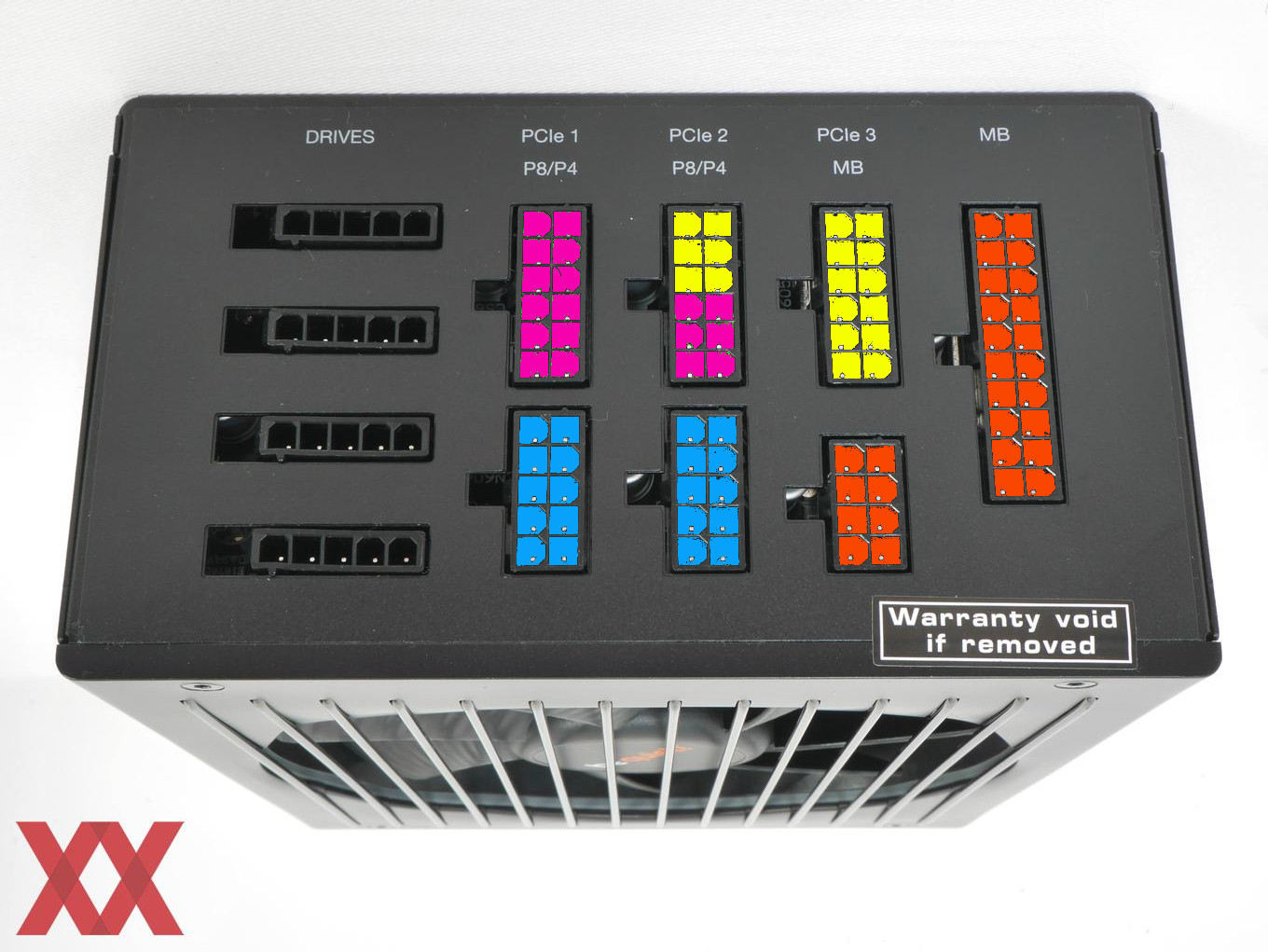

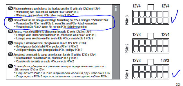

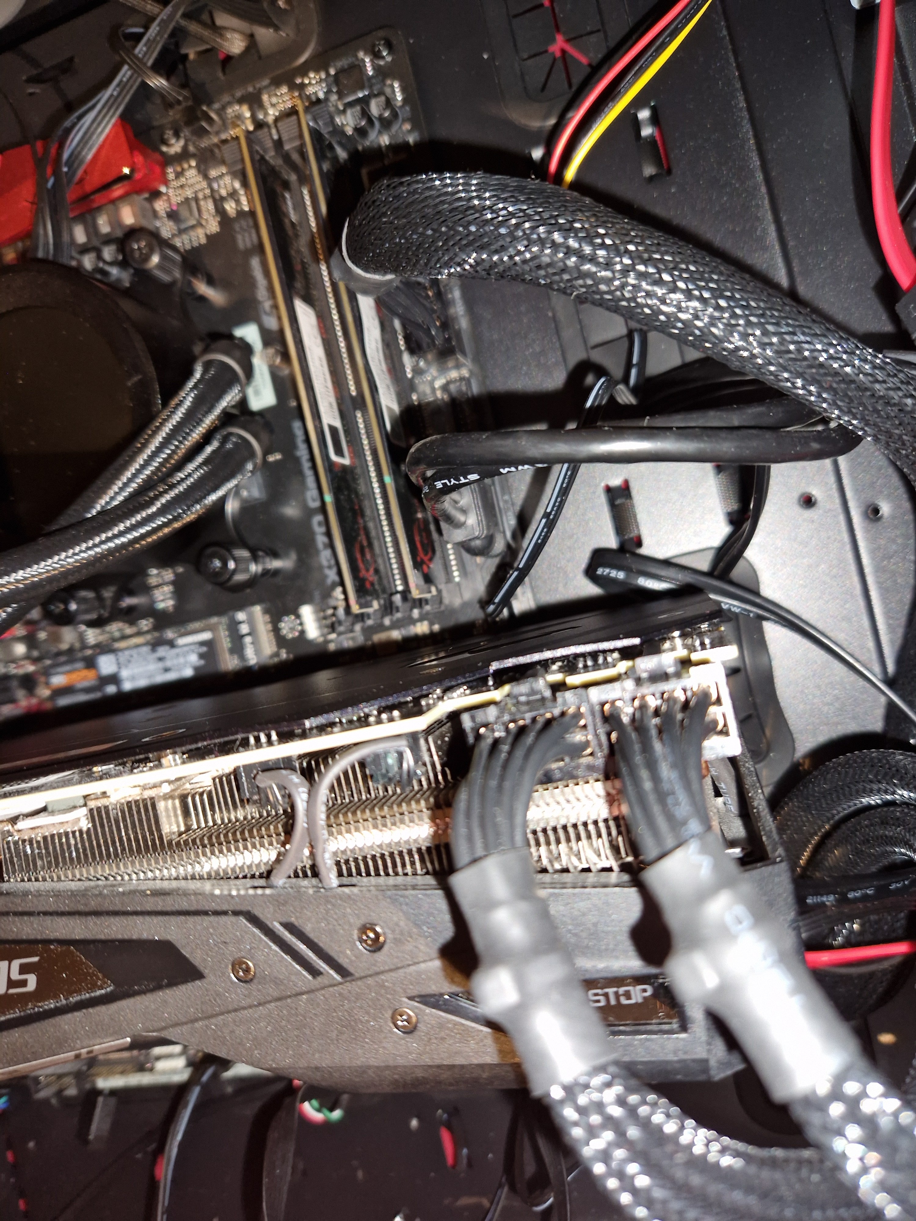

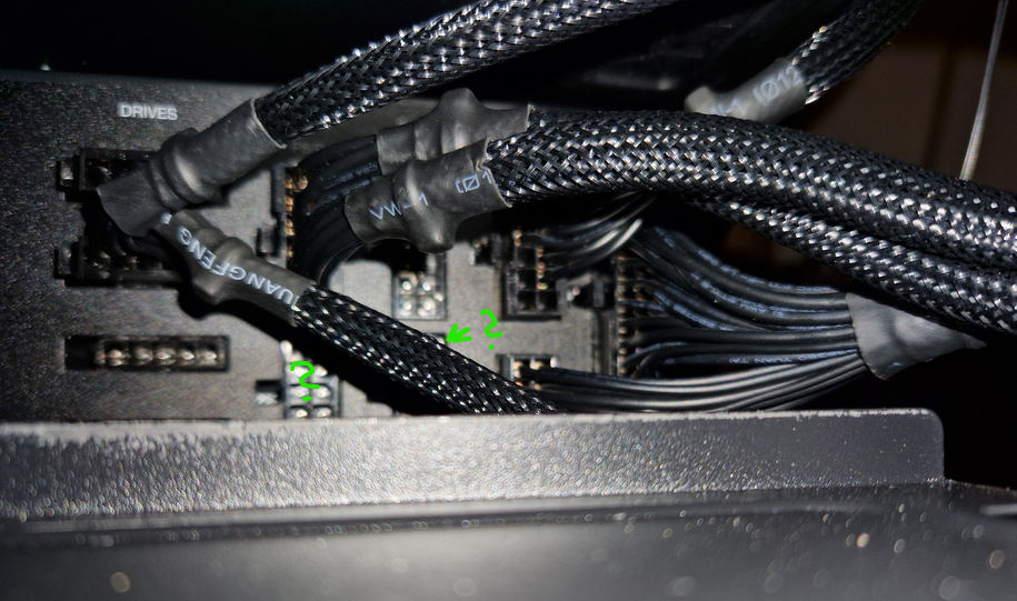

Grafikkarte mit zwei separaten Kabel am Netzteil angeschlossen,
an den hierfür empfohlenen Anschlüssen - PCIe1 und PCIe2 (Bild)?

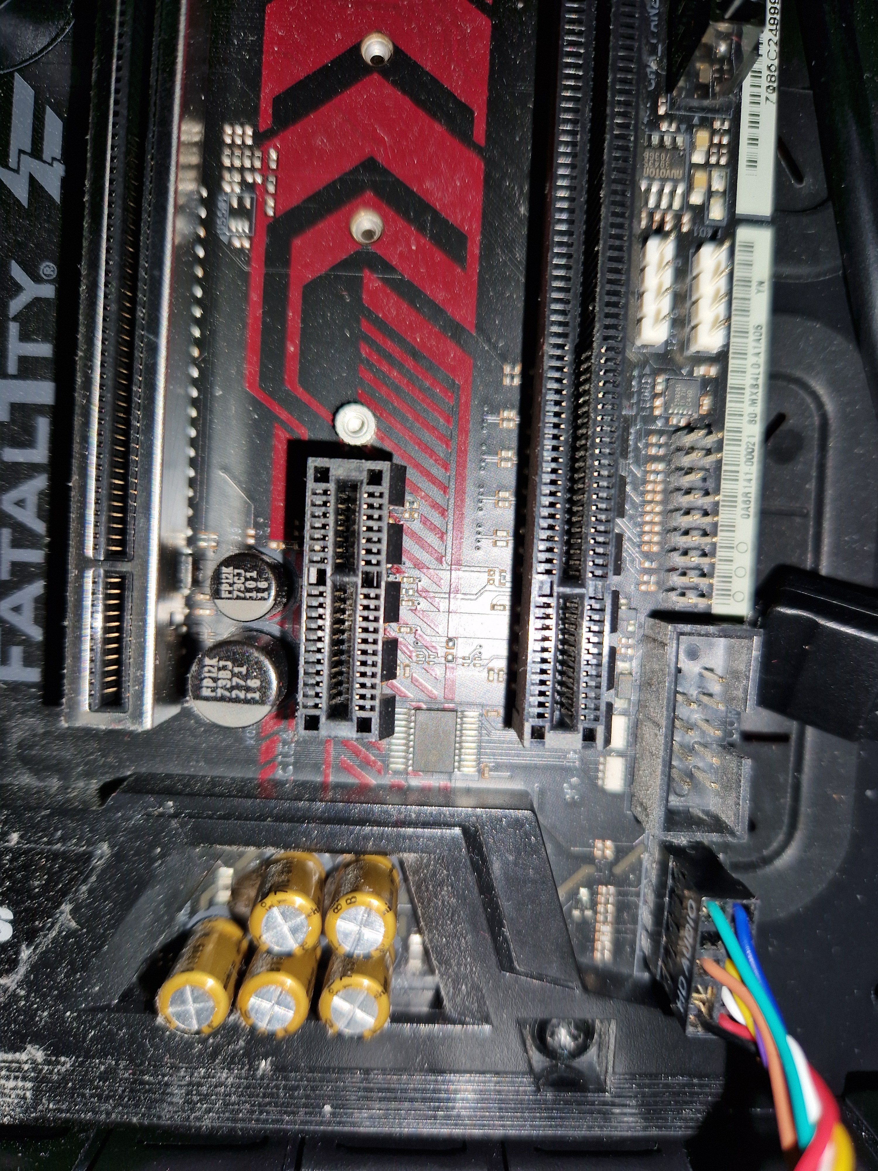

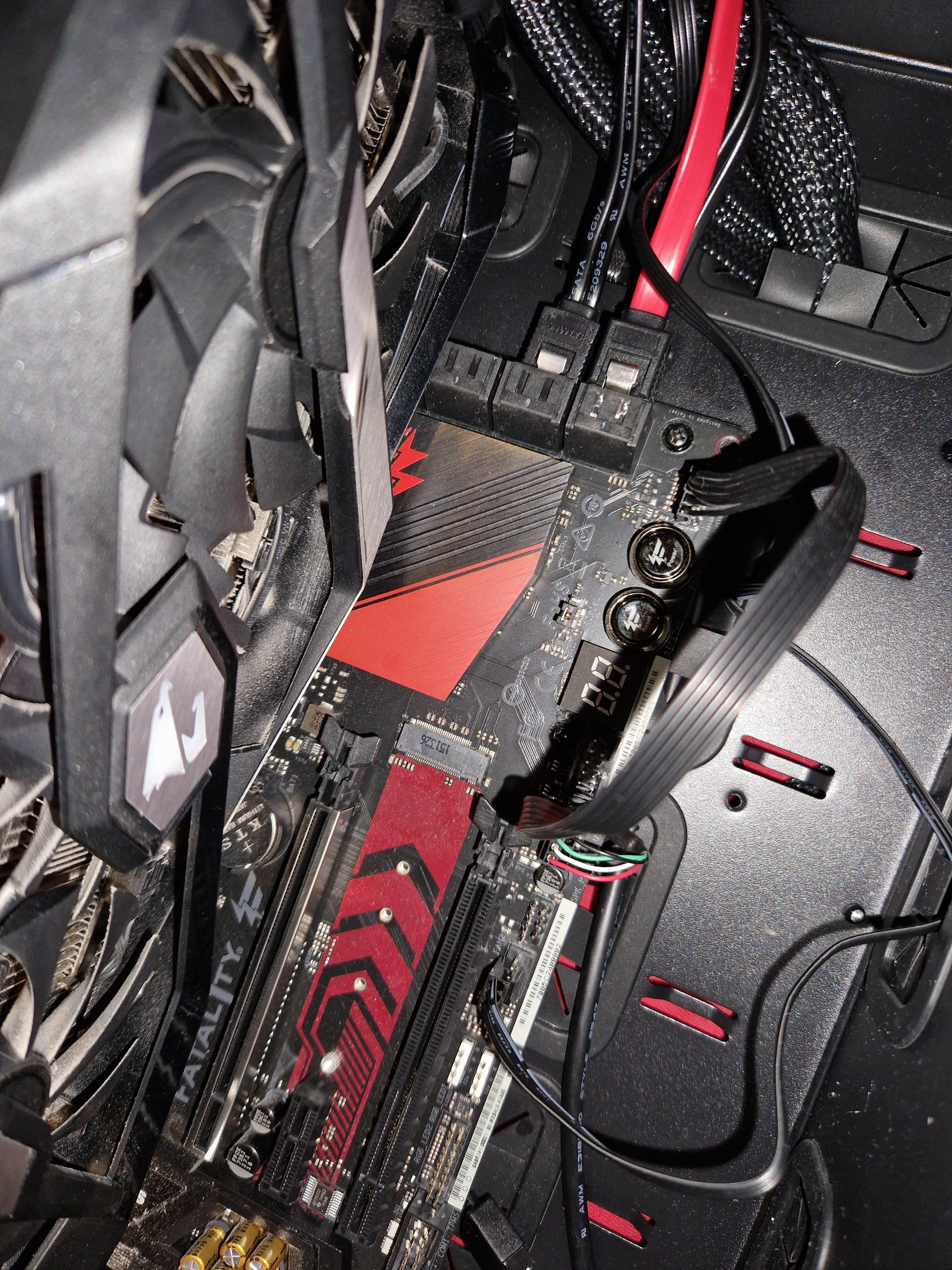

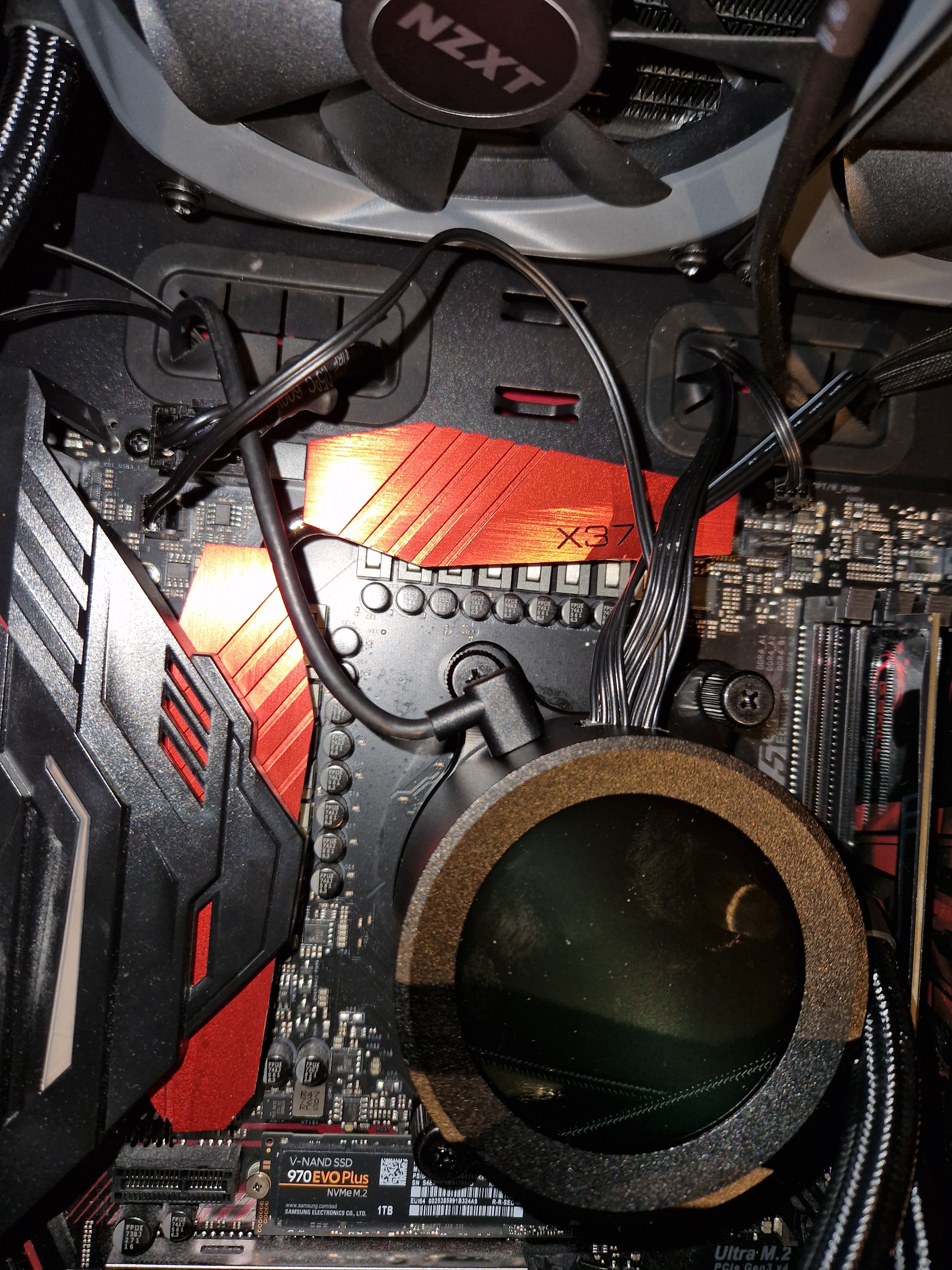

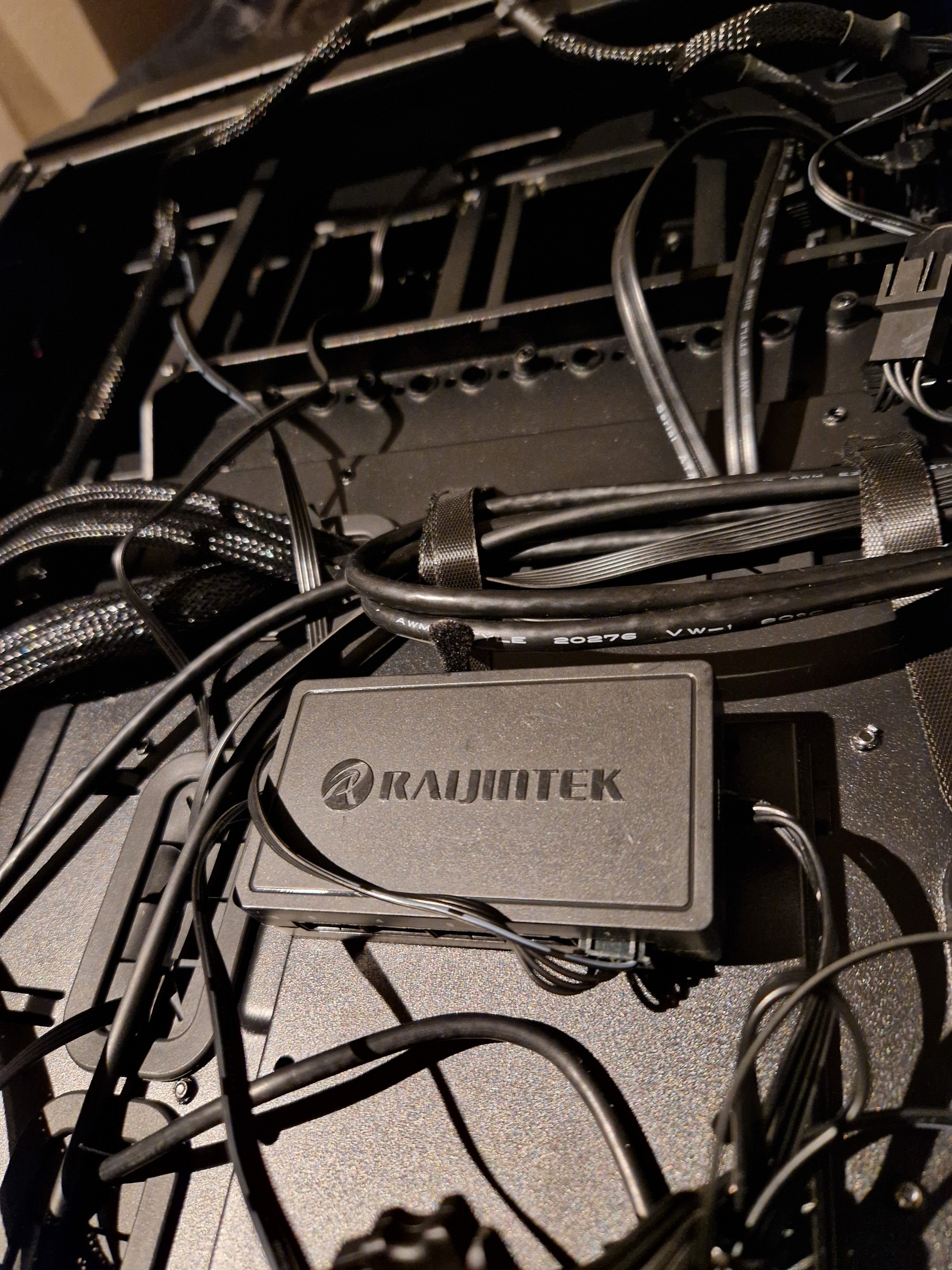

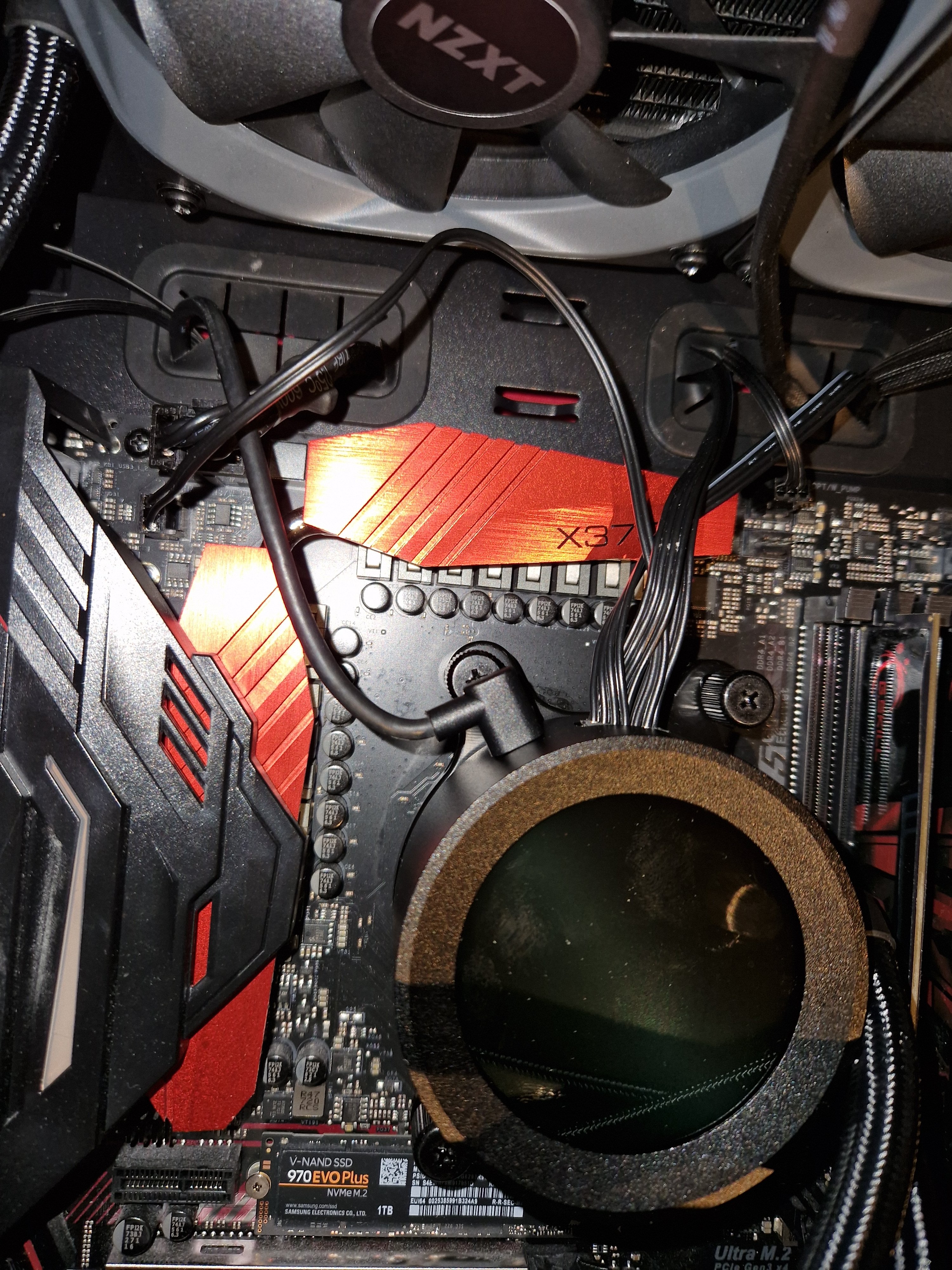

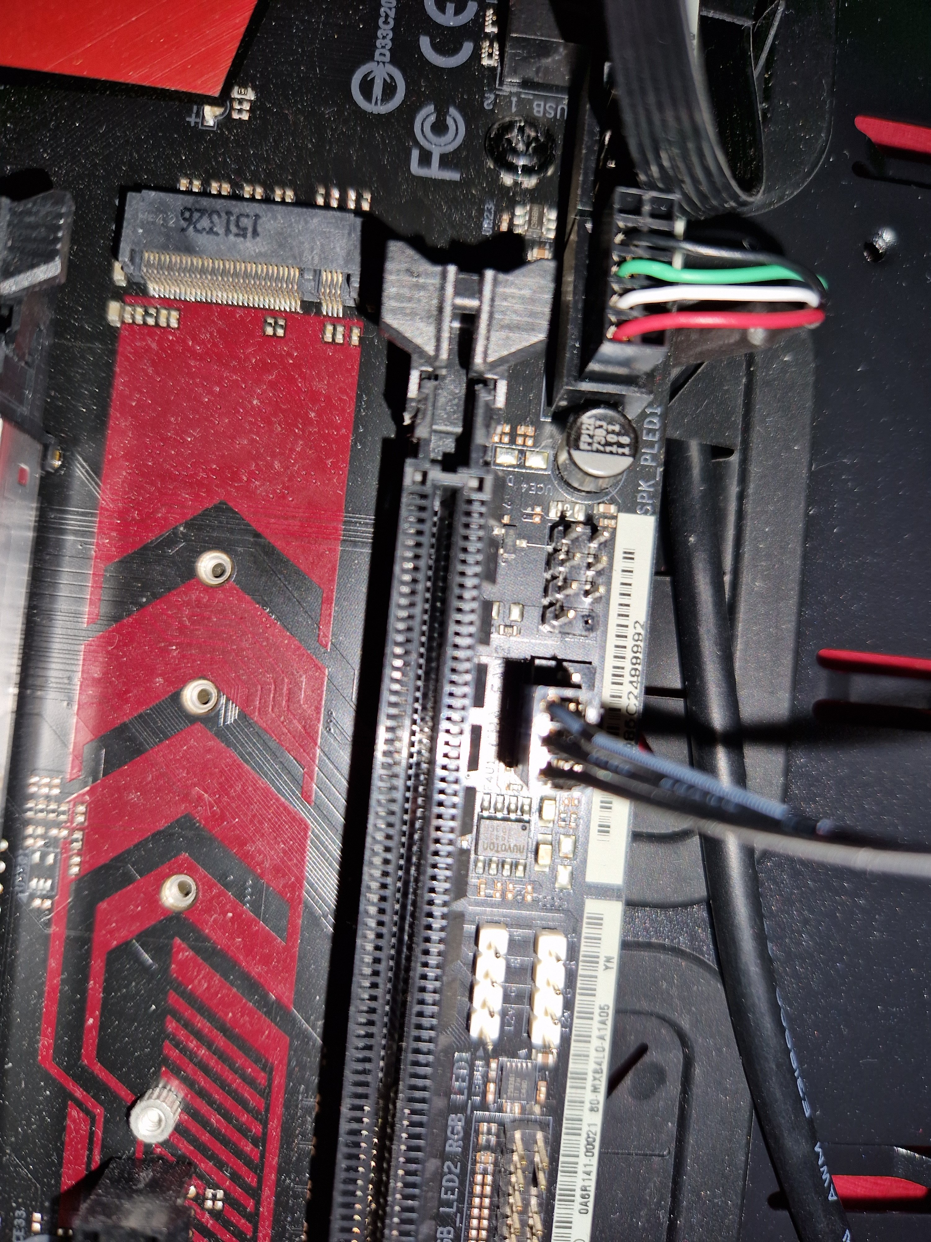

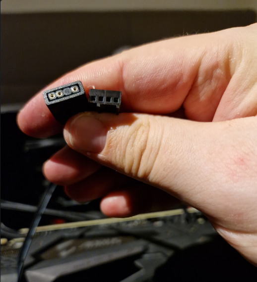

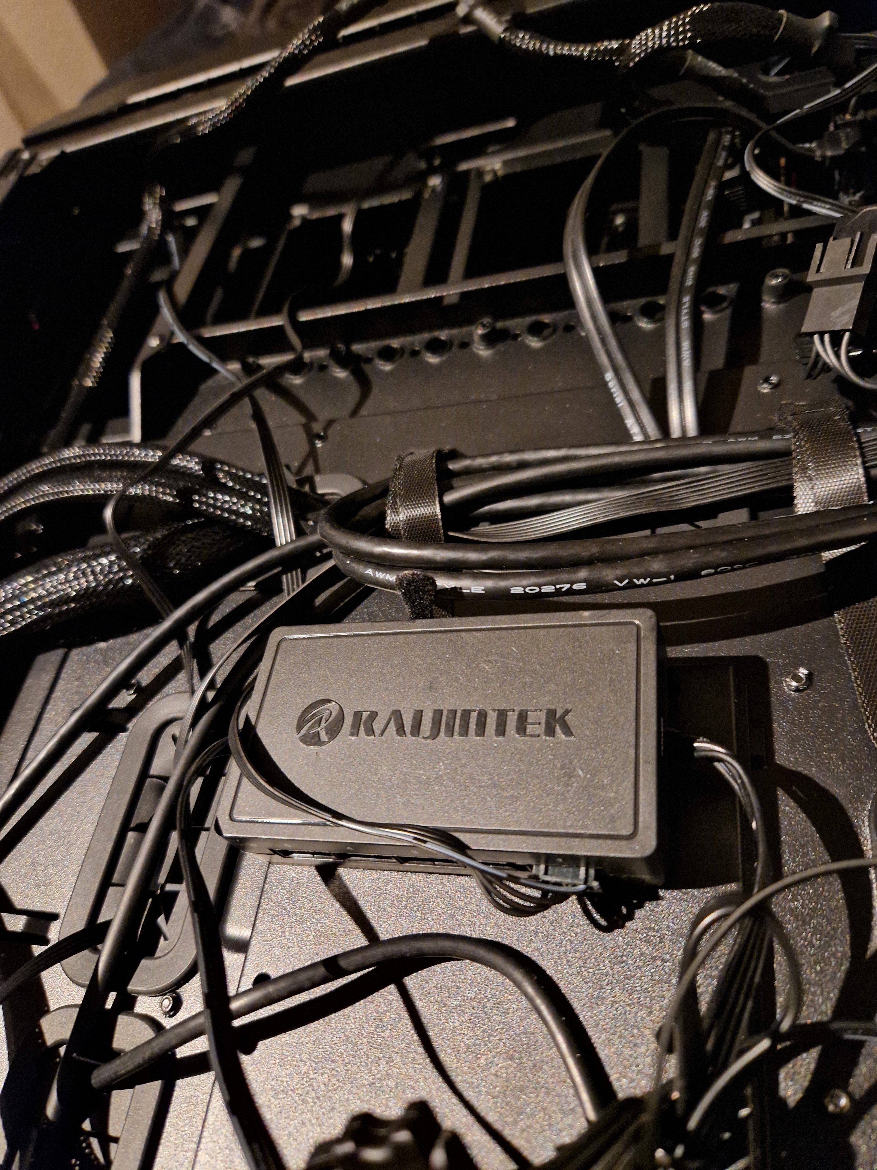

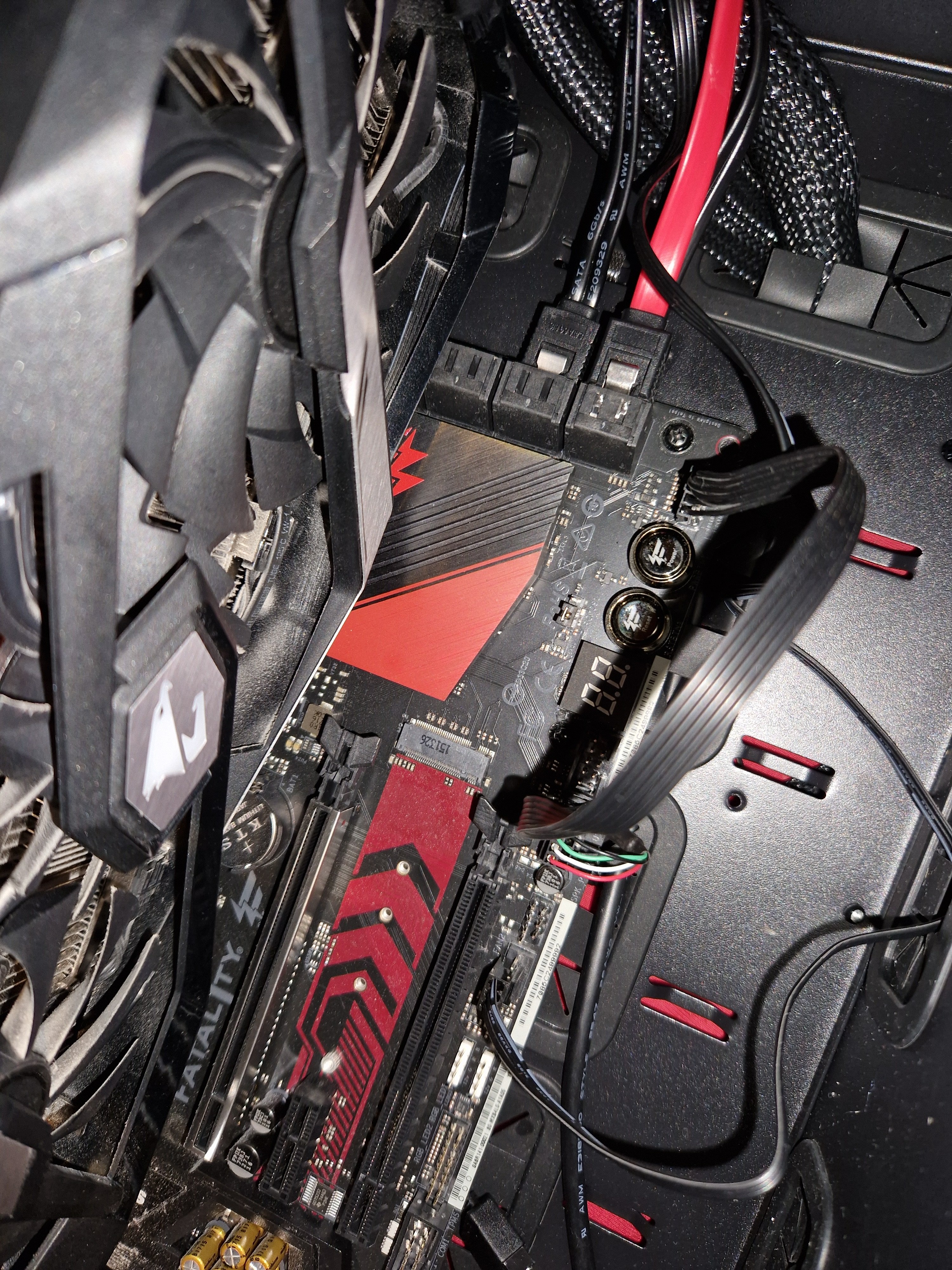

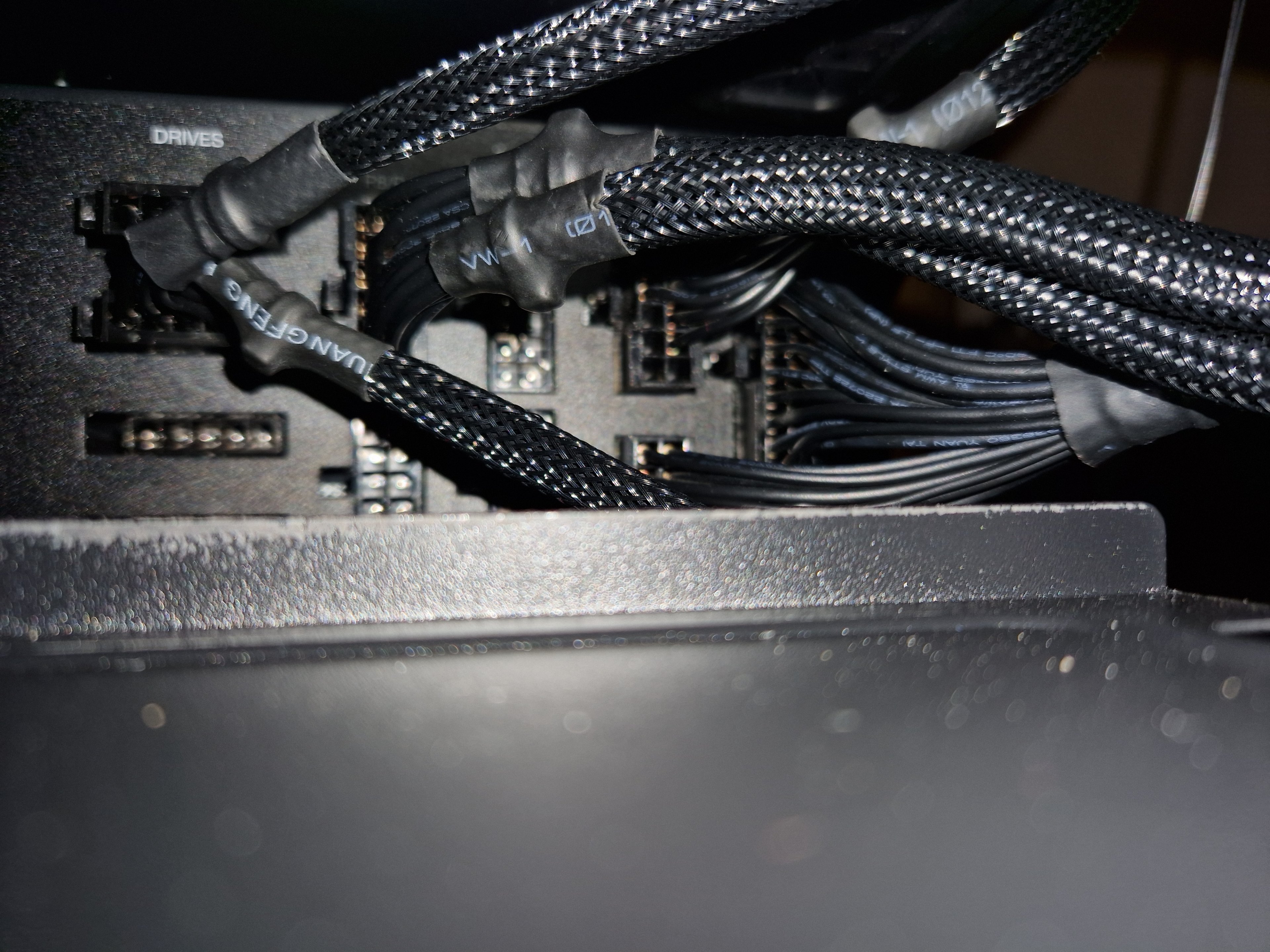

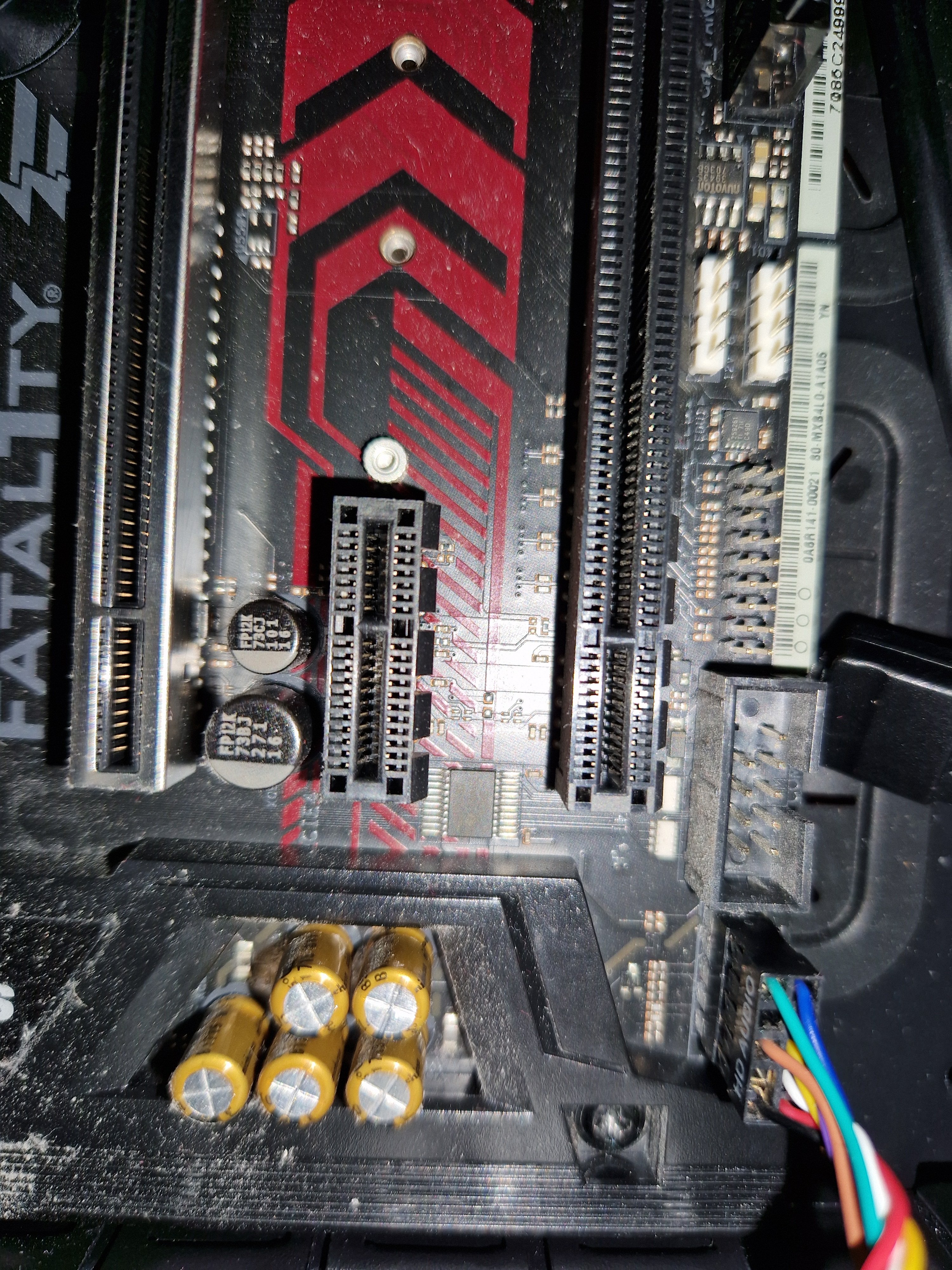

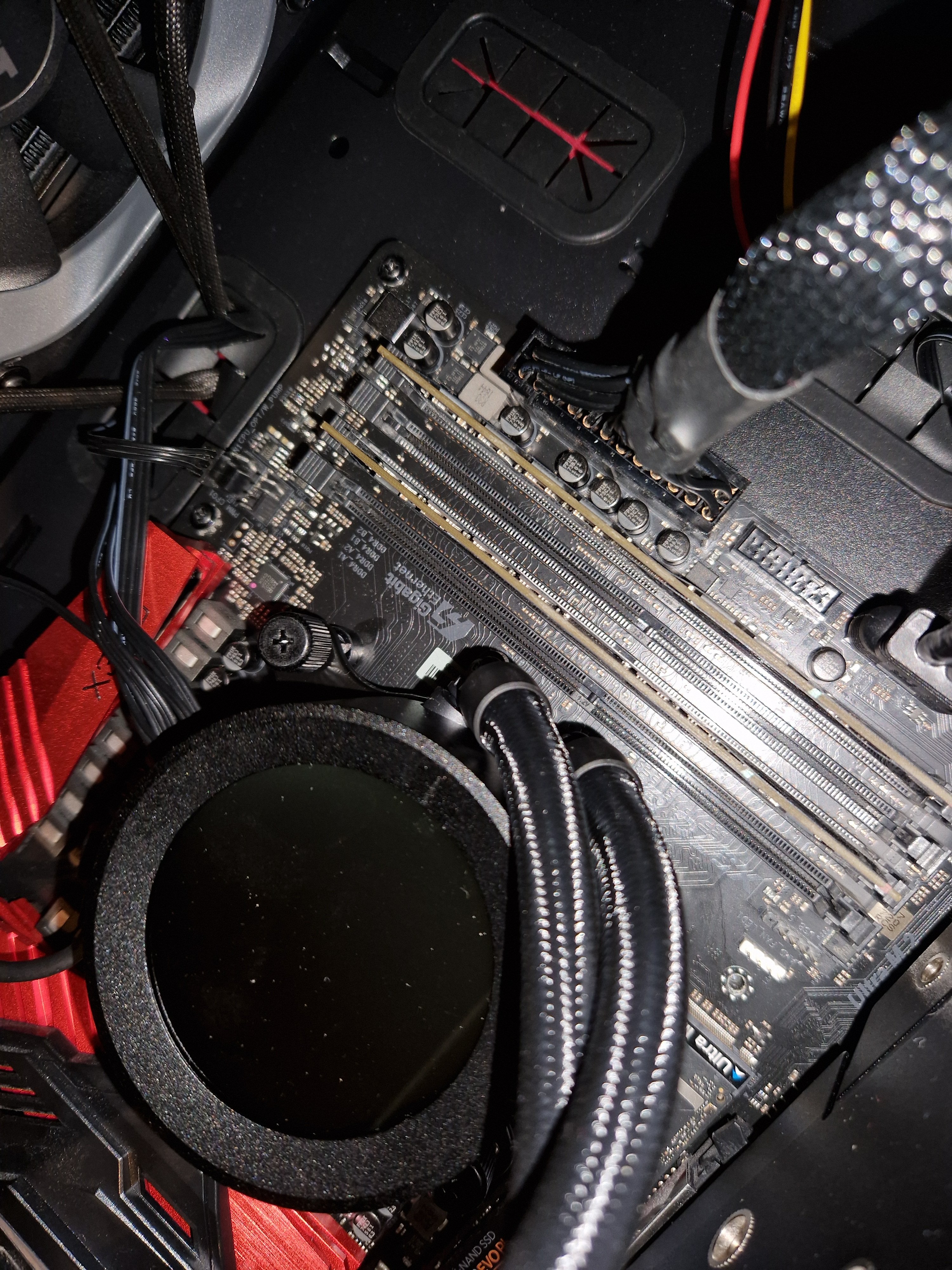

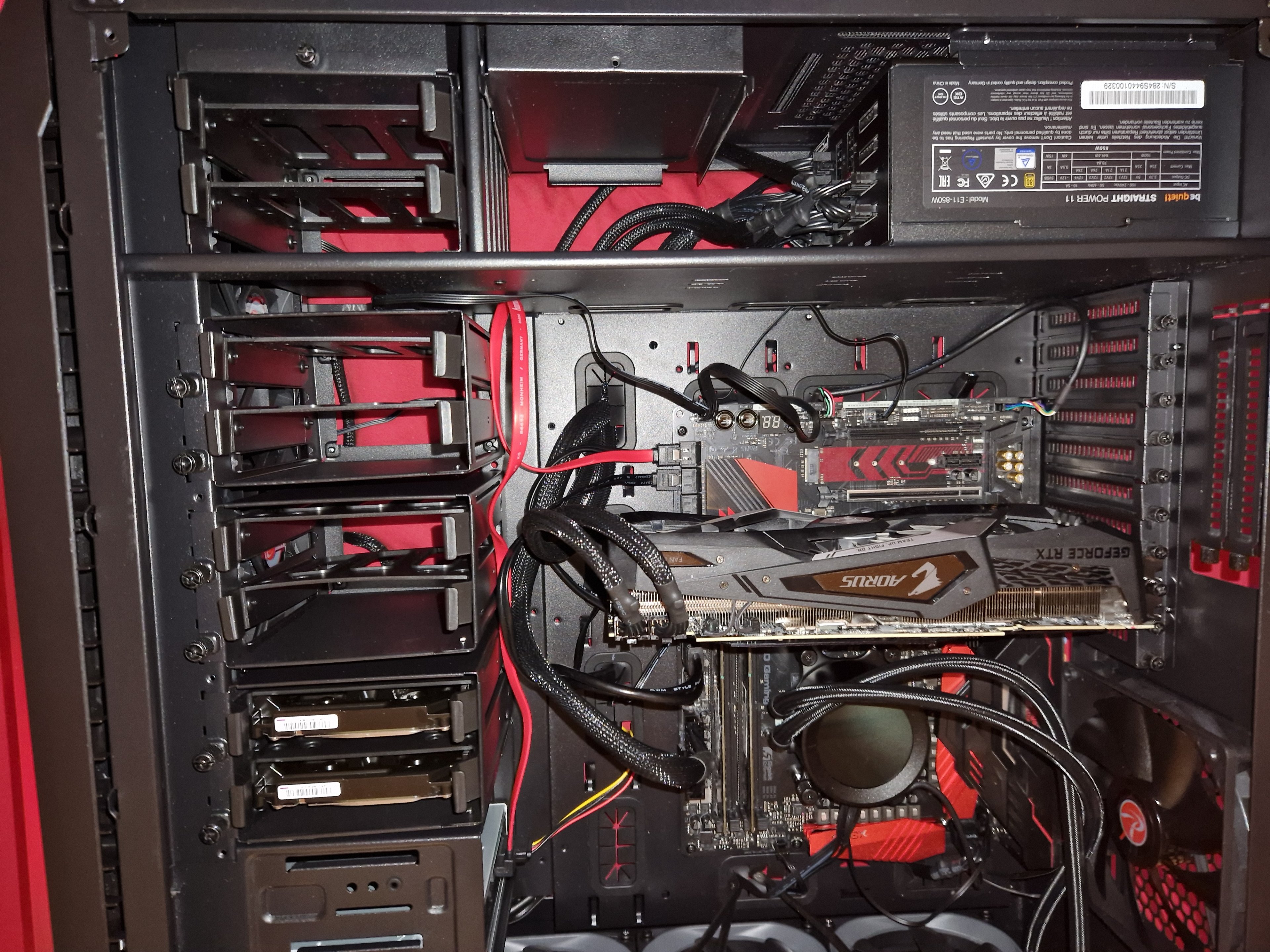

Detailreiche Bilder des Innenlebens bitte.
Nickel schrieb:
Ich wusste doch ich hab das mal gelesen
Was es jetzt wieder schwieriger macht den Fehler einzugrenzen. Na ja. Dann warten wir mal auf Rückmeldung ob dem TE etwas aufgefallen ist.

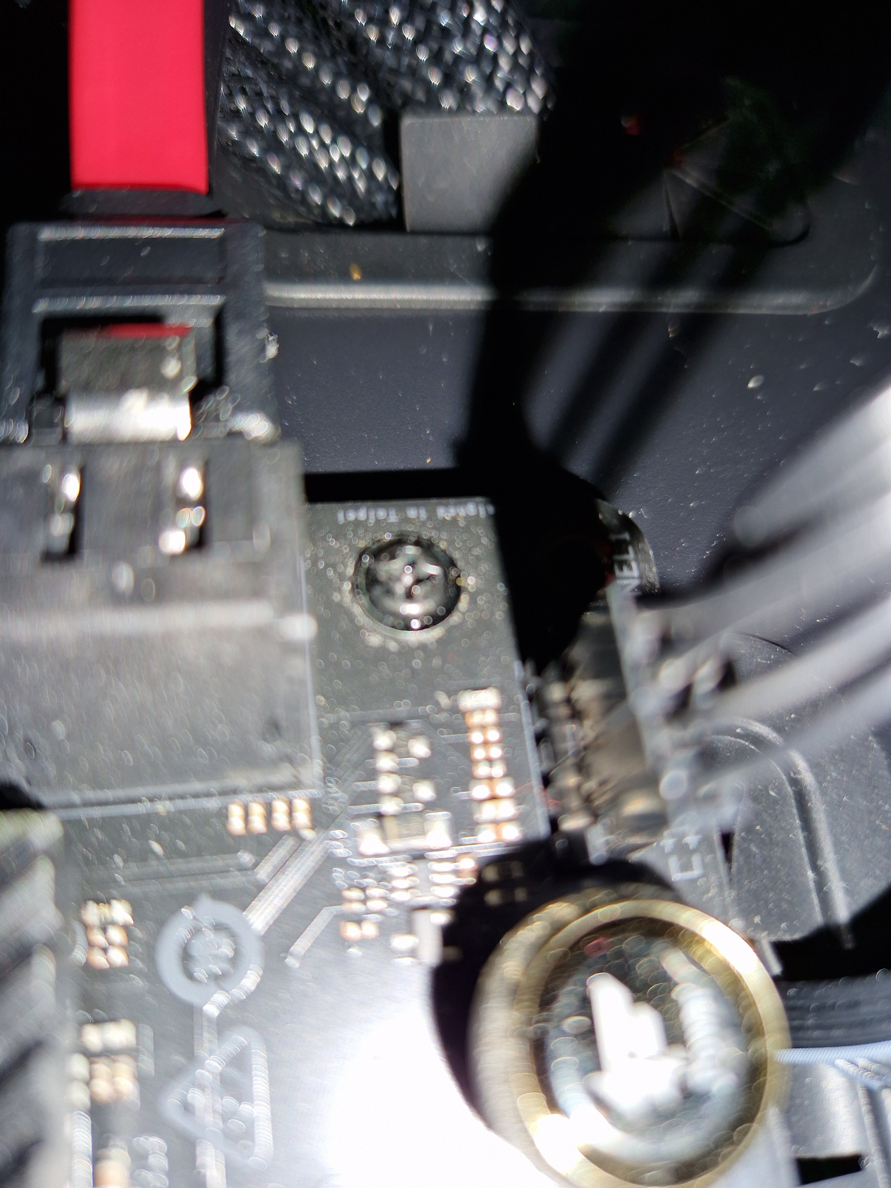

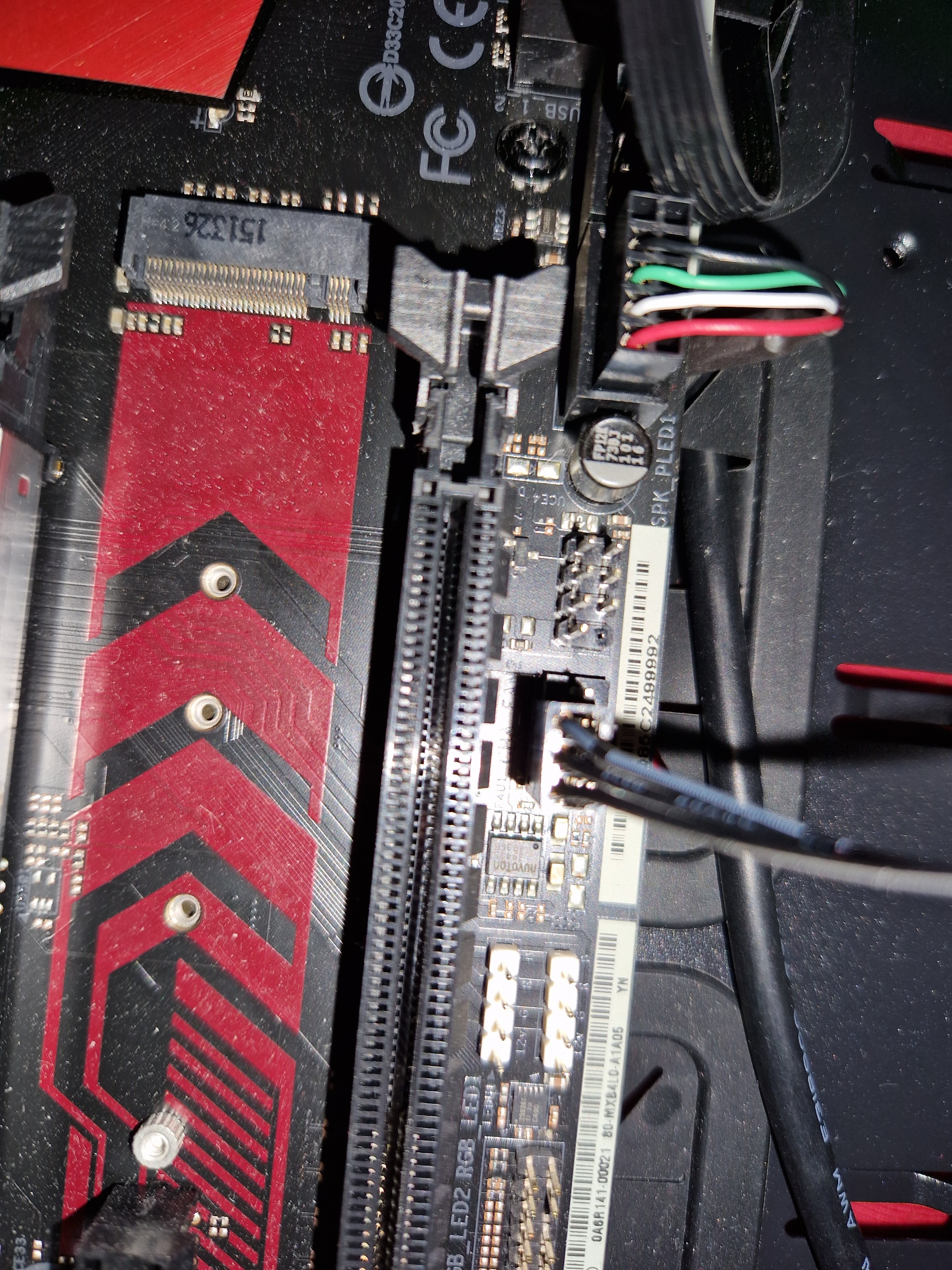

Habe noch ein paar Bilder gemacht, sind aber nicht ganz so toll rausgekommen um die Uhrzeit.

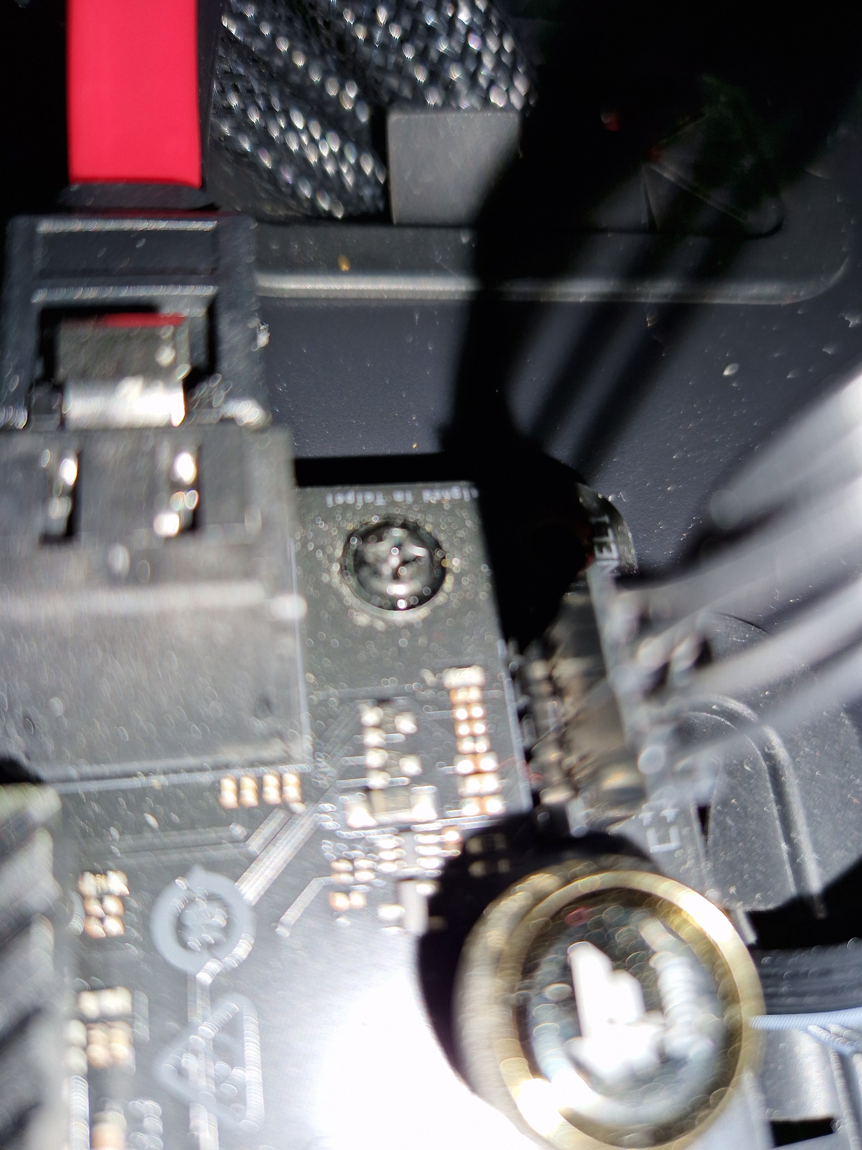

Ich habe dieses eine Kabel kommend aus dem Rückenteil welches ich nicht richtig zuordnen kann. Möglicherweise ist das schon der Grund.

Sumira schrieb:
dass der 8-Pin Stecker mit der Aufschrift ATX12V1 nicht angeschlossen war.
War der an der Grafikkarte noch nicht angeschlossen oder am Netzteil?
Weil das Klicken hier im Thread angesprochen wurde: Das hast du doch jetzt zum ersten mal gehört, so wie ich dich verstanden habe?

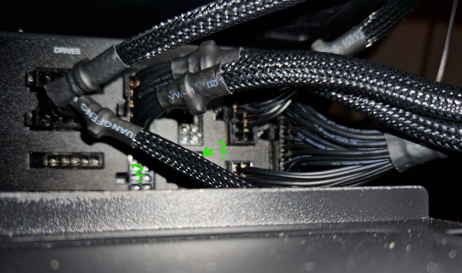

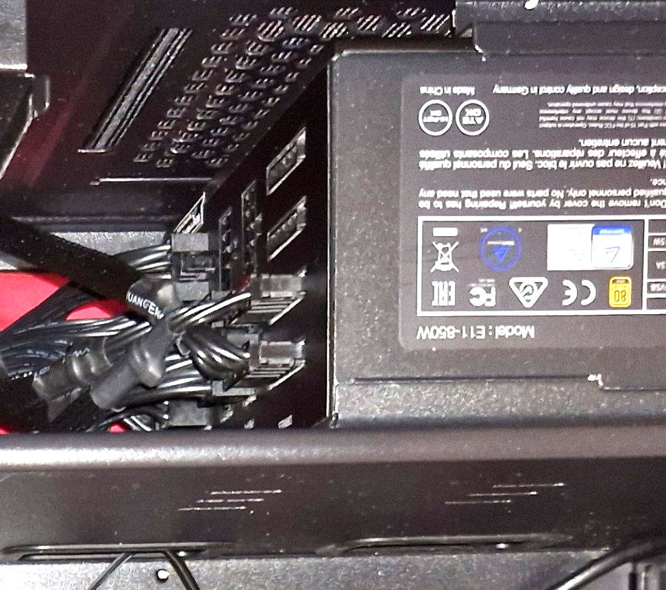

Hast du das Netzteil bei dem Umbau wieder komplett neu verkabelt?
Wo hast du was alles genau angeschlossen?
Ich meine den am Rand des Motherboards hinter der CPU der vom Motherboard zum Netzteil verbunden ist.

Sieht aus als wäre es soweit korrekt angeschlossen auf dem einen Bild.
Grafikkarte an PCIe1 und PCIe3 die zwei MB auch.

Wobei, den CPU ESP (12V) kann ich nicht sehen dort:
Und an welcher Buchse ist das Kabel netzteilseitig angeschlossen? Laut meinem oben eingefügten Bild, sind die beiden blauen Buchsen dafür vorgesehen!
Laut dem Handbuch ist für die beiden CPU- Zusatzstromstecker nur die Rail 12V2 vorgesehen. Sollte da auf dem von dir genannten Stecker nicht auch 12V2 stehen!?
Die Anschlüsse scheinen beide frei (CPU 12V):
Womöglich der eine nur verdeckt, der linke offensichtlich frei.

Jetzt redete er von einem ganz anden Kabel (Bild):
Gut, das könnte es schon sein. Der PCIe 3 / MB ist mit dem Stecker verbunden der anscheinend in die darunter liegenden Anschlüsse gehört (der 12V 8-Pin)
Motorrad schrieb:
siehe sein erstes Bild aus seinem Post #10!
Musste es erst mal umdrehen.
Ja, offensichtlich frei beide.
Sumira schrieb:
PCIe1, PCIe2 und PCIe3 ist für die Grafikkarte.
Ich denke, bzw dachte, du hast die Grafkkarte mit zwei Kabel
an PCIe1 und PCIe3 am Netzteil was auch gut wäre?
Der 12V für die CPU gehört da nicht rein.
Der hat auch nur 10 PIN, die für GPU 12Pin.
Kein Wunder, dass hier was nicht funzt.
Grafikkarte hat nur 1 Kabelanschluss für das Netzteil.
Aber ich habe nur dieses 12- Pin Kabel, wie konnte des vorher laufen, wenn der richtige Steckplatz 10 hat?.. Werde mir morgen ein neues kaufen und melde mich dann wieder, danke auf jeden Fall schonmal für die Hilfe 😅
