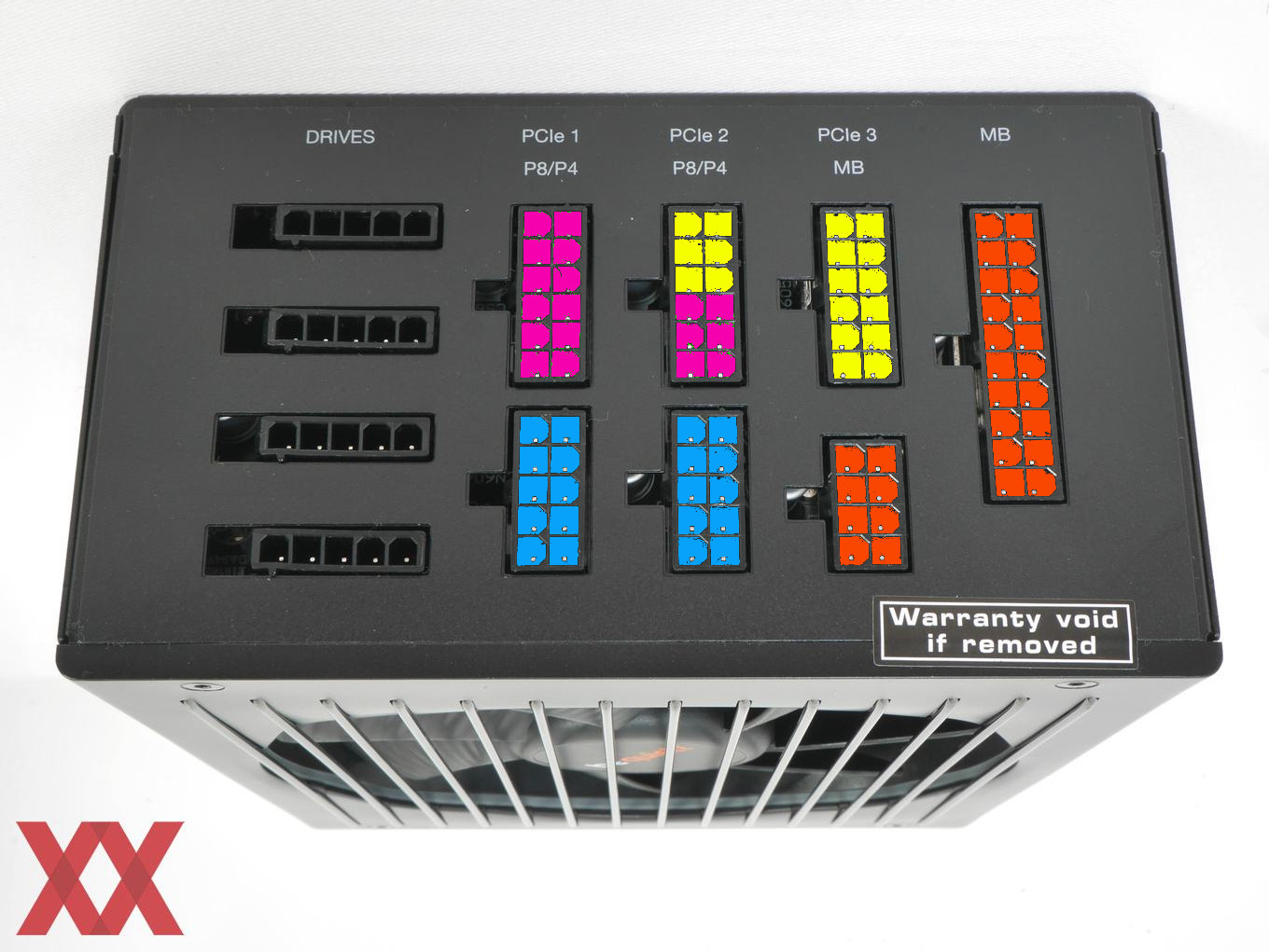

Sumira schrieb:
Der PCIe 3 / MB ist mit dem Stecker verbunden der anscheinend in die darunter liegenden Anschlüsse gehört (der 12V 8-Pin)
In die beiden roten Buchsen kommt der zweiteilige Haupt- ATX stecker für das Mainboard.
Die beiden blauen Buchsen P8/P4 sind für die Zusatzstromversorgung der CPU.
An PCIe 1, 2 und 3 werden nur Kabelstränge angeschlossen, die für die Grafikkarte(n) gedacht sind. In meinem obigen Bild steht die Farbe magenta für die Stromrail 12V3 und die Farbe gelb für die Stromrail 12V4.
Um das Netzteil so gut wie es geht auf den beiden Rails gleichmäßig auszulasten, ist darauf zu achten, daß mindestens einmal die Rail 12V3 und mindestens einmal die Rail 12V4 abgegriffen wird, sofern man z.B. eine Grafikkarte mit zwei Stromanschlßssen hat!
Deine Grafikkarte kannst du nun mit dem beiliegenden Doppelkabel an PCIe 2 anschließen oder jeweils mit einem Einzelkabel (oder auch mit je einem Doppelkabel) an PCIe 1 und PCIe 3.

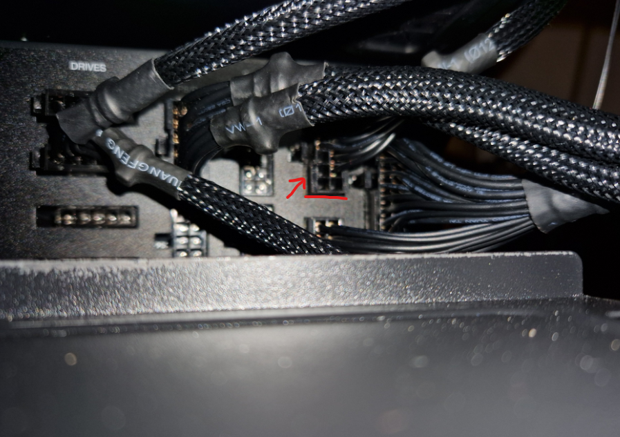

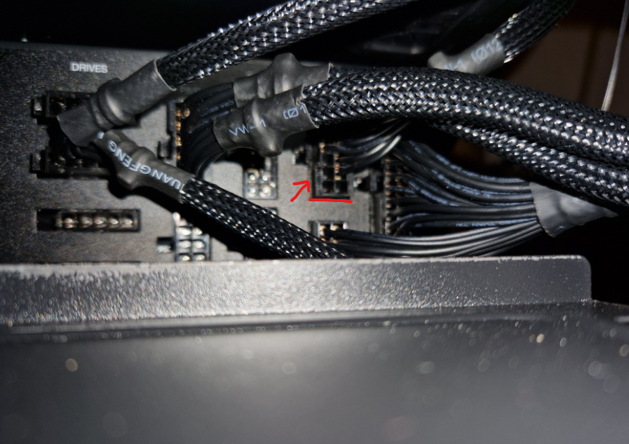

Das sollte er soweit schon seit Beitrag #2 wissen.
Hier sieht man doch (Bild), dass der 12V ESP in PCIe3 steckt, wo er nichts zu suchen hat.
Katastrophe :D

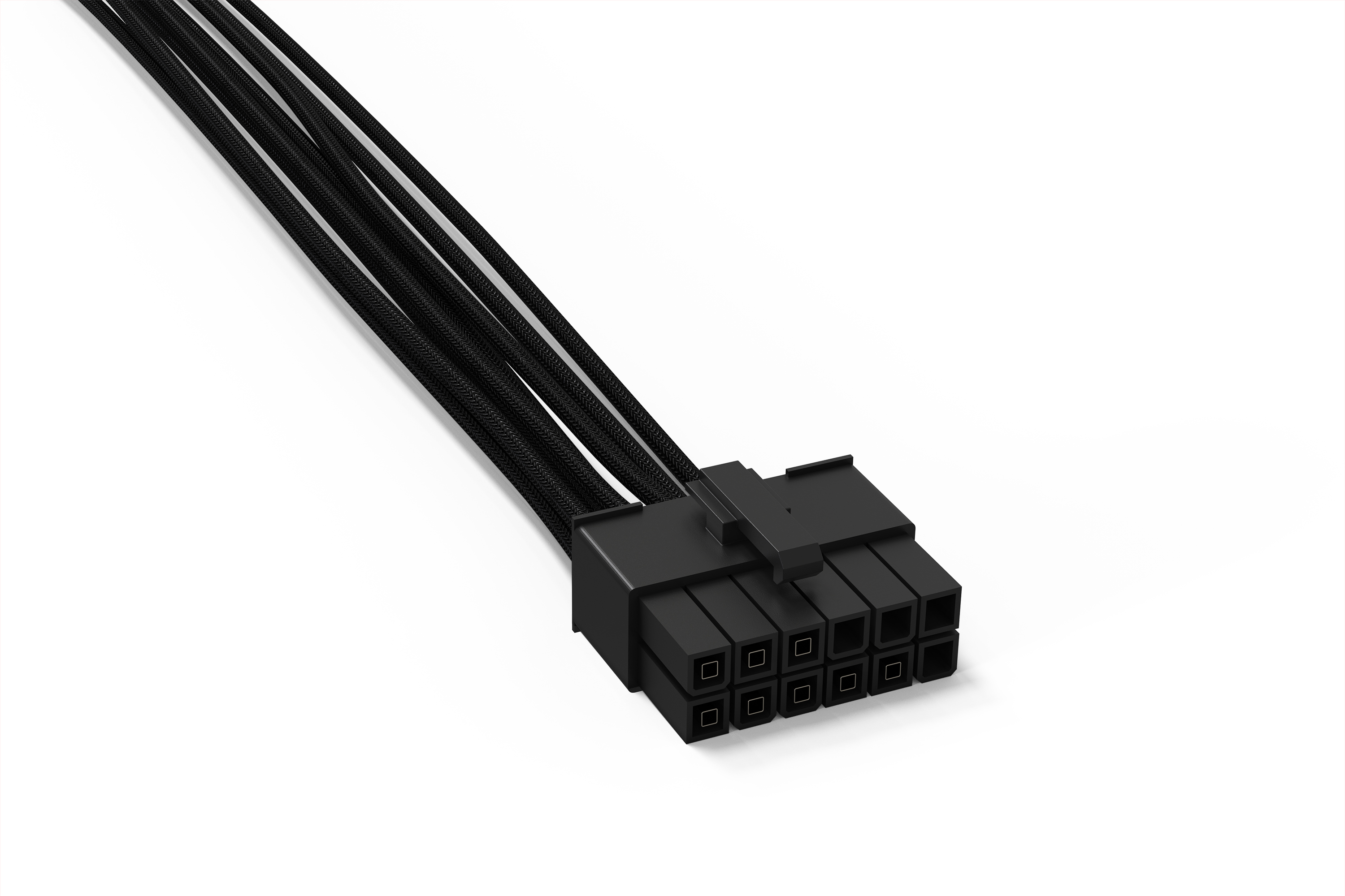

Sumira schrieb:
Aber ich habe nur dieses 12- Pin Kabel, wie konnte des vorher laufen, wenn der richtige Steckplatz 10 hat?
Die 12 pol Kabel sind Doppelkabel um gleichzeitig auch zwei getrennte Rails an PCIe 2 nutzen zu können! An der anderen Seite des Kabels hast du dann zwei 8 pol Stecker, die der Grafikkarte Strom aus zwei verschiedenen Rails geben, sofern es netzteilseitig an PCIe 2 angeschlossen ist.
Von diesen 12 pol Doppelkabeln müßten deinem Netzteil drei Stück beiliegen!?
Edit: Auf jeden Fall liegen dem Dark Power 12 850 Watt drei dieser Kabel bei! Beim Staight Power 11 finde ich nur die Info, daß dem Gerät eins dieser Doppelkabel und zwei Einzelkabel beiliegen.

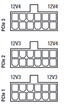

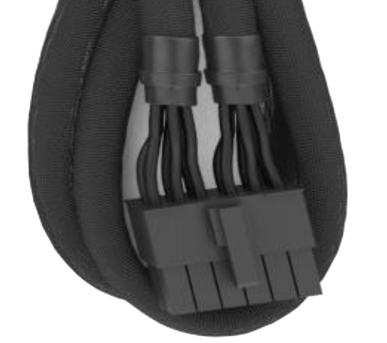

Zwei separate Kabel - PCIe1 und PCIe3.
Diese Doppelkabel sind zwei separate Kabel mit voll beschalteten Adern! Verwendet man zwei Einzel- oder Doppelkabel an den beiden Ausgängen PCIe 1 und PCIe 3, so werden dort auch nur jeweils sechs der 12 Adern für den jeweiligen Grafikkartenstecker benutzt.
Ein Y- Kabel ist was anderes und mit dem hier nicht zu vergleichen! Bei einem Y- Kabel werden aus einem Ausgang, aus einer Quelle zwei gemacht und das ist ja hier nicht der Fall. Hier wird mit dem Doppelkabel mit seiner einen Hälfte Quelle A weitergeleitet und mit der anderen Hälfte Quelle B.
Und die unteren 6 pole der 12 pol magenta Buchse und der 12 pol gelben Buchse sollten doch genauso robust sein wie der gelbe 6 pol bereich und der magenta 6 pol Bereich an der 12 pol Buchse PCIe 2!
Es empfiehlt sich bei Karten mit >220Watt hier Anschluss PCI1 und PCI3 zu nehmen
und nicht nur über PCIe2. Mal abgesehen von den Kabel.
@Nickel
Befürchtest du bei alleinigem Anschluß an PCIe 2 mit einem Doppelkabel thermische Probleme auf/ in der hinteren Netzteilplatine, weil dort die Rails 12V3 und 12V4 auf engerem Raum abgegriffen werden?
Oder was ist an den beiden äußeren Buchsen anders als bei der inneren? Rein an der maximal möglichen Stromversorgung kann es ja nicht liegen! Zwei mal 26 Ampere hat er in beiden Fällen zur Verfügung.
Auf dem gezeigten Bild sehe ich den netzeilseitigen Stecker des Einzelkabels zur Verwendung an der Grafikkarte.
https://www.bequiet.com/de/accessories/1445
Würde hier der 10 pol Stecker P8/P4 für die CPU zu sehen sein, dann würde der gezeigte Stecker nicht die ganze Buchse belegen!
@Sumira
Ansonsten wünsche ich dir noch viel Spaß mit deinem umgebauten System und daß sich die Wasserkühlung auch bezahlt macht!
Und das nächste mal paßt du besser auf die Kabel auf!
Sehe ich jetzt auch so und das andere Ende hat er wohl in den 12V CPU am Mainboard gequetscht.
