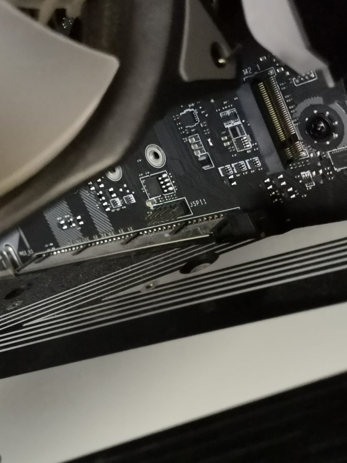

Ich bin komplett verwirrt. Jetzt startet der PC plötzlich wieder, obwohl ich so gut wie nichts verändert habe. Ich denke es liegt irgendwo an der Verbindung zwischen Graka und Monitor, das die Graka vielleicht den Eingang oft nicht erkennt oder ähnliches. Ich möchte den Fehler trotzdem gerne finden, weil es echt nervt, dass der PC erst irgendwann einwandfrei funktioniert.
Auf dem Foto kann man nicht viel erkenne, wobei es schon so ausschaut, als ob sie richtig drin sitzt.
Ich hätte nach deiner Fehlerbeschreibung auch vermutet, dass die Graka ggf. etwas rausgerutsch ist, wobei sowas quasi nicht vorkommen kann, wenn die Sicherung eingerastet ist.
Kannst die Graka natürlich auch mal komplett raus holen und nochmal ins Board Stecken (am besten mal ein Youtube Video schauen...). Bei mir hat das Board mal eine CPU mehrfach nicht erkannt. Erst als ich in den Sockel reingepustet habe und es wieder versucht habe, hat's geklappt. Da das Problem aber sporadisch weg ist, kann ich mir Staub an den Verbindungen eigentlich nicht wirklich vorstellen, zumal das Prob. nach dem Versetzen des PC's aufgetreten ist.

Danke dir für deine genaue Antwort! Ich werde die Graka heute noch rausnehmen und wieder einsetzen. Mal gucken wie es dann morgen aussieht :D.
