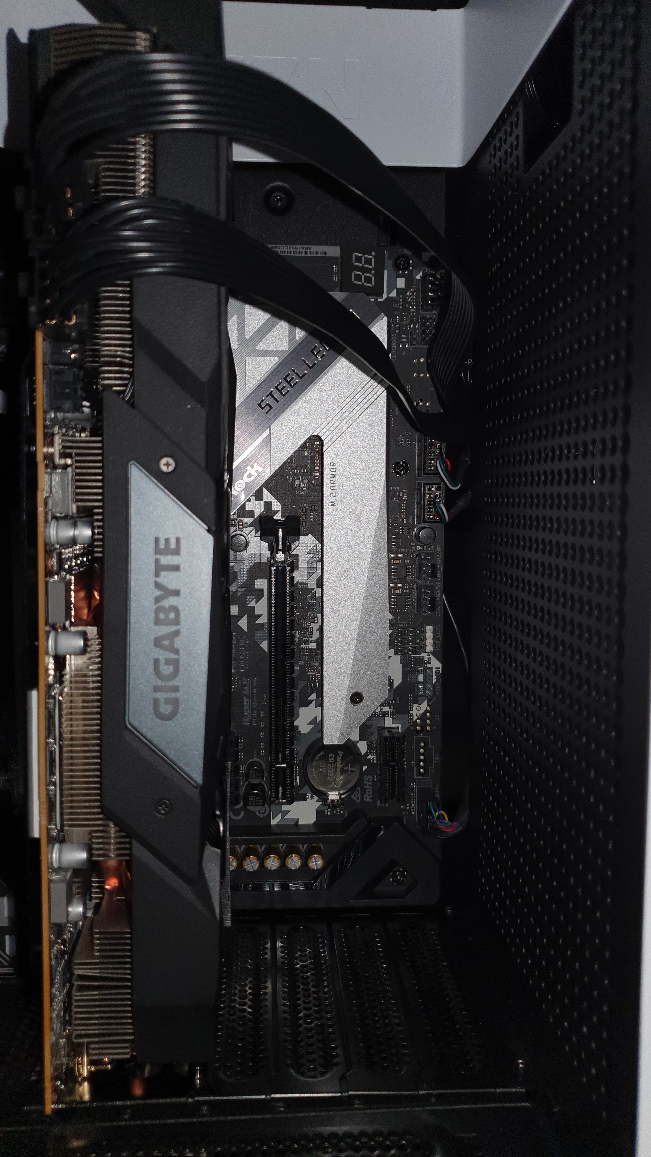

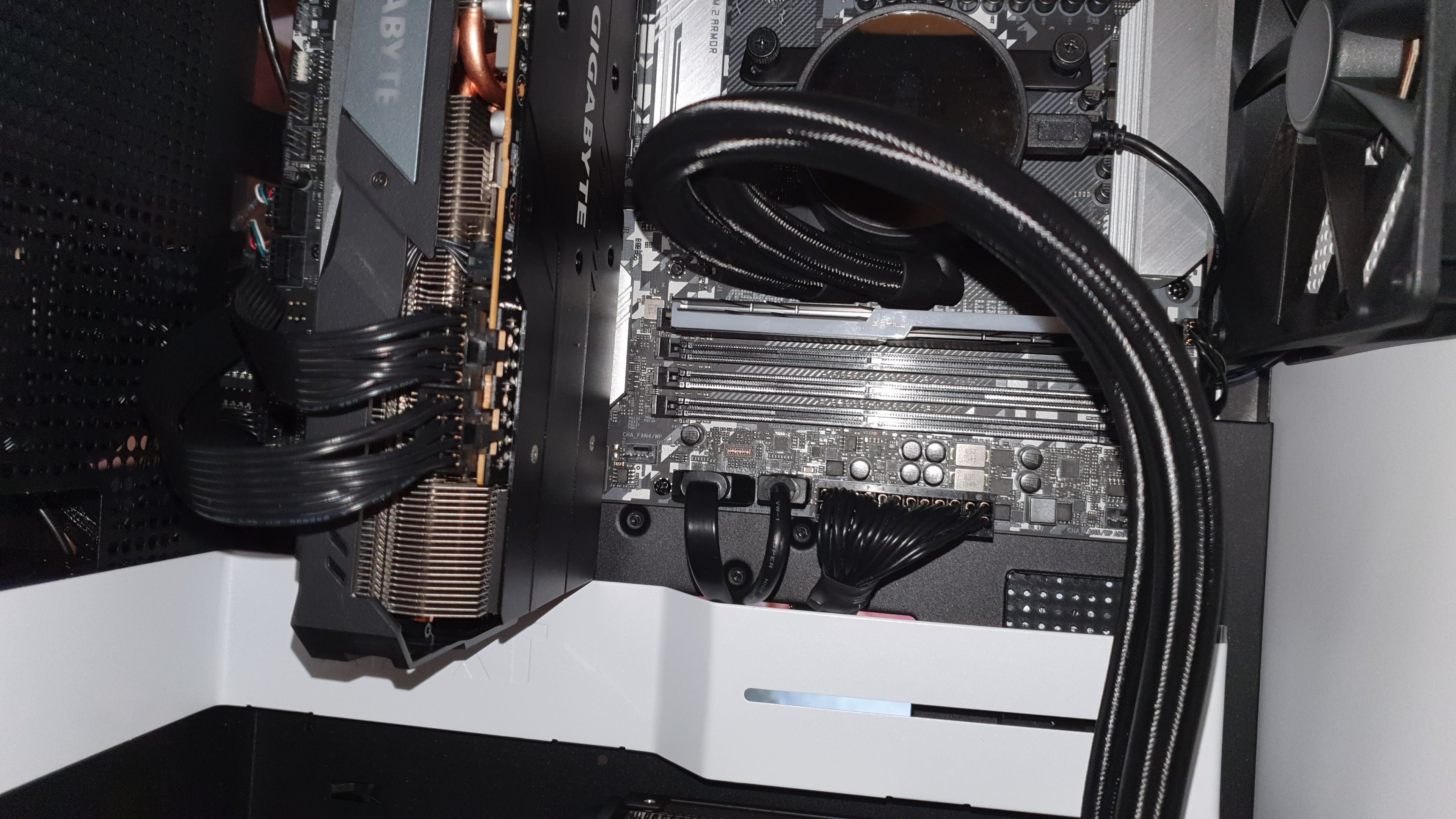

Ich habe das Mainboard durch ein anderes Mainboard ausgetauscht und weiterhin die Problematik das ich kein Bild bekomme.
Ich habe hier 3 Videos vom Mainboard aufgenommen.
Fehlercode 63
Fehlercode 25
Fehlercode Unbekannt
Ich habe folgendes schon extern getestet:
VGA, läuft in einem anderen PC.
RAM, läuft in einem anderen PC.
MOBO, hatte das ASUS TUF Gaming B550-Plus getestet, damit lief es auch nicht.
CPU und Netzteil konnte ich bisher noch nicht testen.
Wasserkühlung, Festplatte und und Gehäuse sollten keine Probleme bereiten oder?
Bleibt ja nur noch CPU oder Netzteil, oder habe ich etwas übersehen?

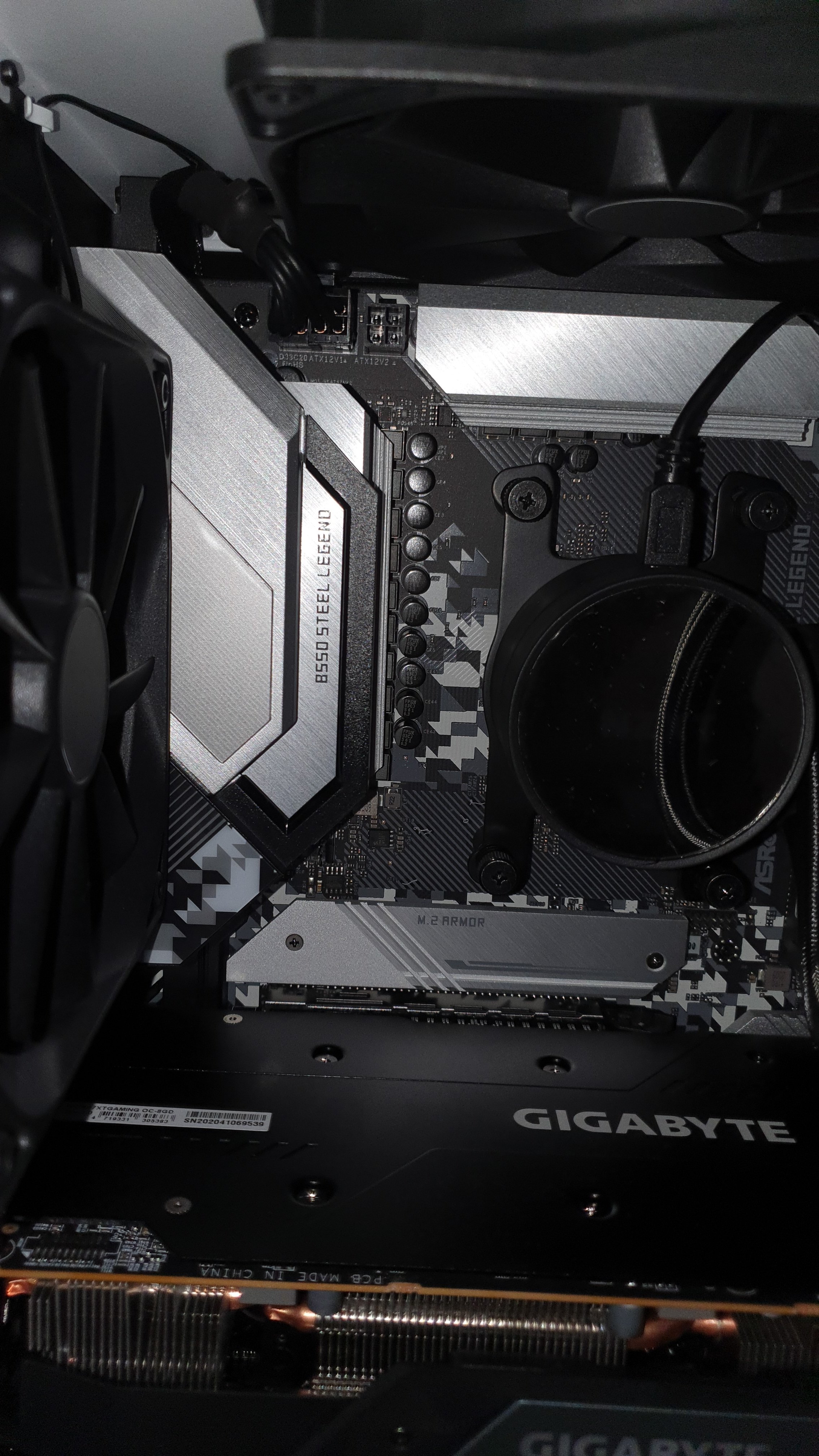

Lithux schrieb:
Zum Code 0x63 steht in der Bedienungsanleitung: DXE_CPU_INIT
Vielleicht mag dein Mainboard den RAM einfach nicht. Ich habe anfangs auch große Probleme mit meinem Corsair-RAM mit "Hynix" Chips gehabt. Ich mußte die RAM-Timings entschärfen und sogar die Spannung der RAM-Module leicht anheben (auf 1.4V), damit die Kiste nicht mehr so oft abschmiert. Der RAM selber ist Ok, der wurde ausgiebig im neuen PC meines Bruders (Core i7 10700k) getestet. Der läuft da sogar "prime" stabil mit nur 1.3V@2933MHz). Ich beobachte meinen PC jetzt noch eine Weile und wenn es dann nicht besser wird, hole ich mir Crucial Ballistix RAM. Der zickt garantiert nicht rum. Du kannst mit dem Tool "Thaiphoon Burner" deinen RAM mal auslesen (bei dir ist dafür wohl leider ein anderer PC nötig?), dann erfährst du schon mal, welche Chips bei deinem G.Skill RAM (Samsung?) verbaut sind.
Edit: Achso, schmeiß den AMD-Chipsatztreiber runter und nutze lieber den Windows-Standard Treiber. Seit 2 Tagen ist meine Kiste allein wegen dieser Maßnahme schon nicht mehr abgestürzt. Zumindest, Ausprobieren, würde ich sagen.
also nachdem das Asus gegen ein AsRock getauscht wurde und die Fehler immer noch auftreten, kann man das Board wohl aus dem kreis der "Verdächtigen" ausschließen - extremst unwahrscheinlich, dass zwei Boards unterschiedlicher Hersteller die gleichen Fehler generieren.
Gleiches würde ich für die RAM-Kompatibilität der Boards annehmen. Daher würde ich die Ursachen am ehesten in der CPU vermuten.
