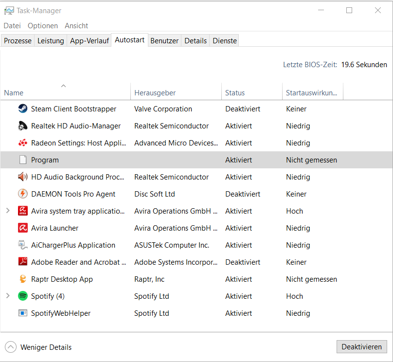

hallo leute seit einer Woche habe ich nun auch dieses Problem mit dem herrunterfahren... sporadisch zeigt mir der Pc kurz vor dem herrunterfahren jedoch and das ein Programm das herrunterfahren verhindert. Im autostartverzeichnis von windows konnte ich es auch ausfindig machen kann mir vielleicht einer sagen worum es sich hier handelt? Autostart.PNG
wenn ich das Problem nicht durch das deaktivieren dieses Dienstes beheben kann muss ich wirklich jegliche sofrtware von Asus deinstallieren, denn ich würde AI suite gerne weiterhin nutzen...
hoffe ihr könnt mir hier hlefen.
Mfg
@andynation, das Problem kommt wieder keine Sorge. Hab ich auch sporadisch und dann wieder fast immer, ABER, ich habs wirklich mal beobachtet. Er schaltet sich nach paar Minunten wirklich ab. Also scheint er im Hintergrund noch was zu tun. Dachte auch die ersten paar mal das er sich aufgehängt hat. Nachdem ich dann aber mal den Raum verlassen habe und 10min später wieder kam war er tatsächlich aus. Also einfach mal Geduld... Win10 starte zwar schneller braucht dafür aber länger zum Shutdown ;)
Der Eintrag "Program" hat meiner Recherchenach etwas mit den Asus Tools zu tun. Ich hatte beim mir ja auch große Probleme mit dem ganzen, woraufhin ich nen clean install ohne diese Tools gemacht habe. Wenn du diese Eintrag weg haben möchtest und dein System wirklich einwandfrei laufen soll kann ich nur empfehlen es neu aufzusetzen.
