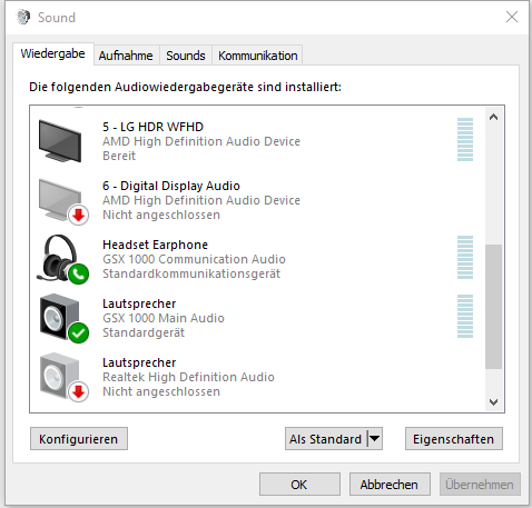

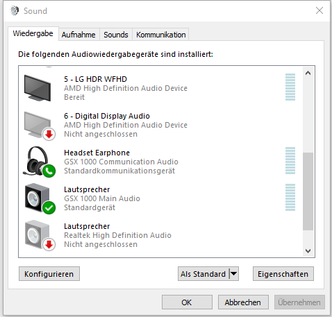

Ja ein Monitor ist aufgelistet und nicht deaktiviert!
Hab einen Screen gemacht :)
@alxa Hab ich schon probiert. Leider ohne Erfolg
