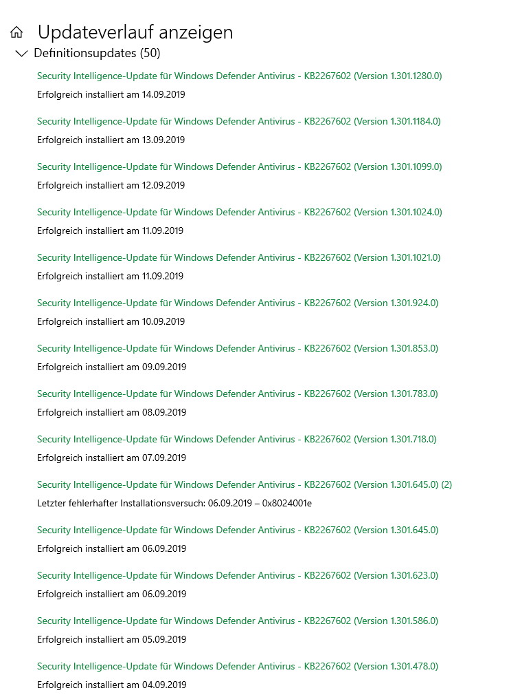

Jetzt kommt was sehr seltsames. Ich muss mein PC auf Udates prüfen und jeden Tag kommt das gleiche Update (siehe Bild). Meine erste Vermutung ist deshalb, dass es etwas mit dem Win Defender zu tun hat.

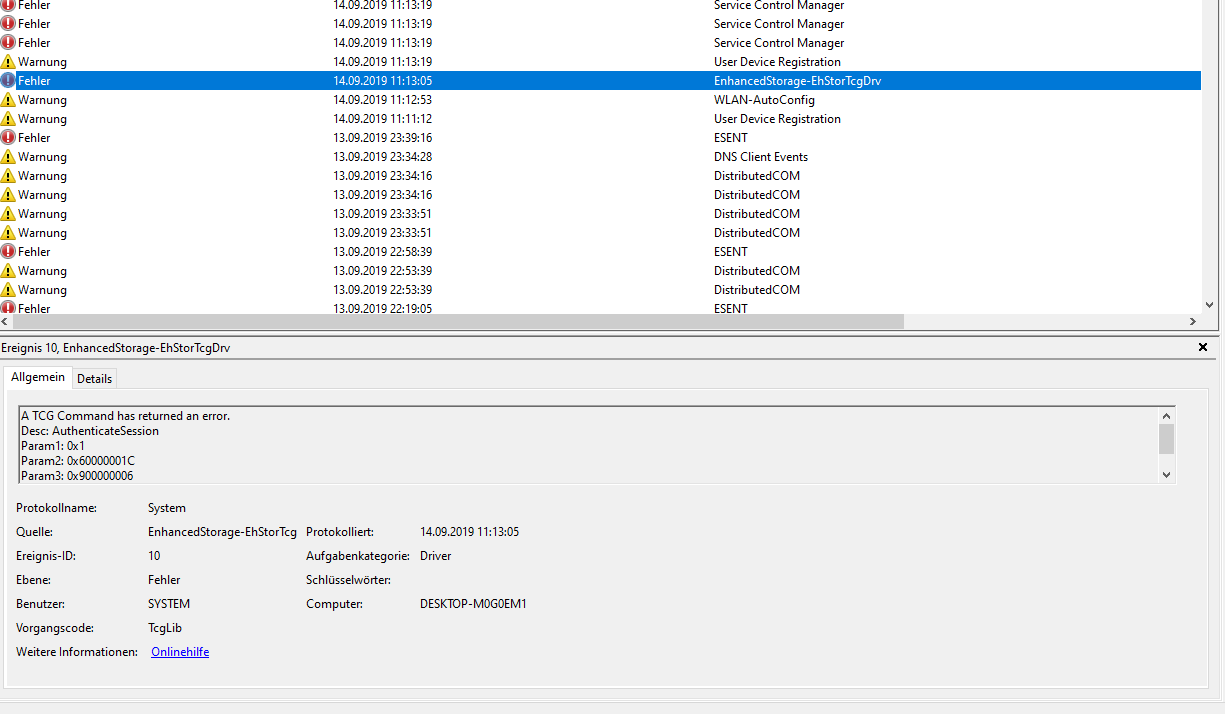

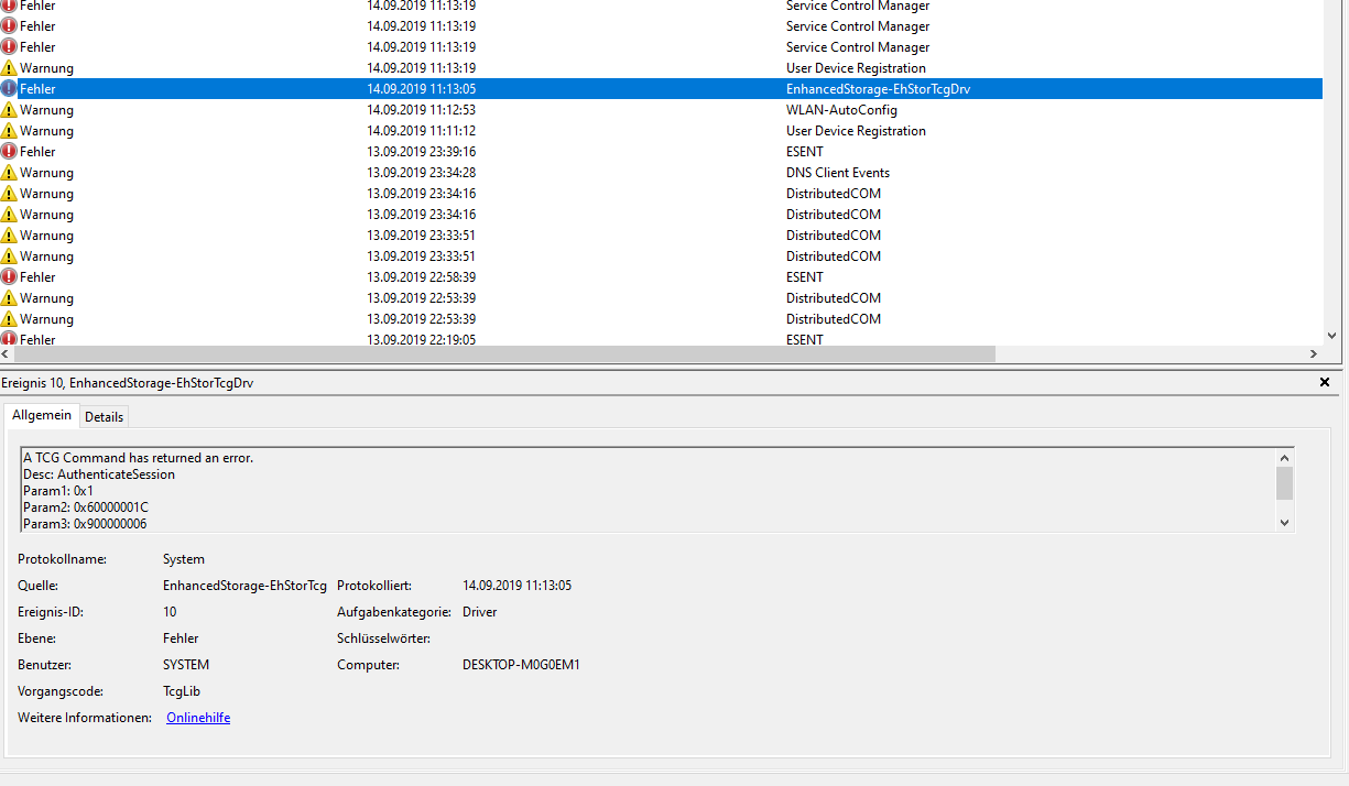

Ich habe mal ein Bild der Fehlerlogs beigefügt.

Dann schau Dir das Update mal genau an. Hat jedes mal eine andere Versionsnummer.
Es ist das Update der Virenerkennungsdatei des Windows Defenders. Alle richtig so. Und zum Rest. Nicht wirklich nachvollziehbar was Du da meinst.
Schon mal gut zu wissen, dass das richtig ist. Danke. Aber mach ich diesen Schritt mit den Update suchen, startet der PC nicht schnell und startet er nicht schnell. Was ich vergessen hab zu erwähnen. Arbeitspeicher ist direkt bei 100% nach dem langsamen Hochfahren. Es kann auch passieren, dass man beim anmachen direkt beim Home Bildschirm landet. Dann funktioniert auch alles reibungslos. Es ist alles sehr sehr komisch und ich kann es mir auch nicht erklären.

Guten Mittag zusammen. Der Vorschlg vom Hanne hat leider nichts gebracht. Der Arbeitsspeicher sollte richtig eingesetzt sein. Der sitzt ununterbrochen seit 2014/15 drin. Hab ihn mir aber trotzdem mal angehuckt. Ich habe mir die Werte im Task Manager auch mal angeguckt und gemerkt, dass ich einen Fehler gemacht habe. Es ist nicht der Arbeitsspeicher der ausartet sondern die CPU. Die Prozesse guck ich mir hin und wieder immer an, aber da sind meist nur die Programme wie firefox ect. die offen sind bei mehr als 1%.
Das war es leider auch nicht. Nach einem langsamen Start laggt der PC weiterhin. Bei gleichen offenen Programmen ist die CPU bei bis zu 69% Auslastung. Normal war heute Mittag bis 30%, wenn ich etwas mache und dann nach Sekunden aber wieder auf Werten bis 15%. Beim langsamen Start geht er nich unter 40%.
