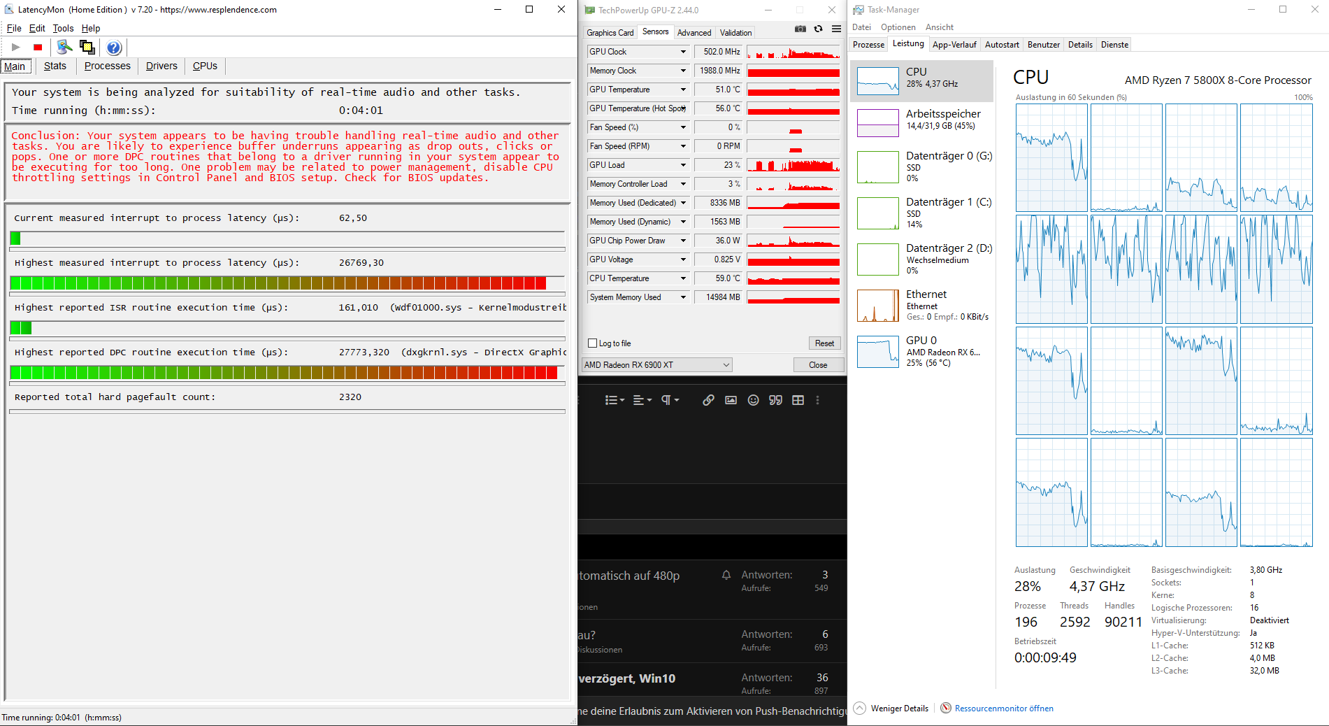

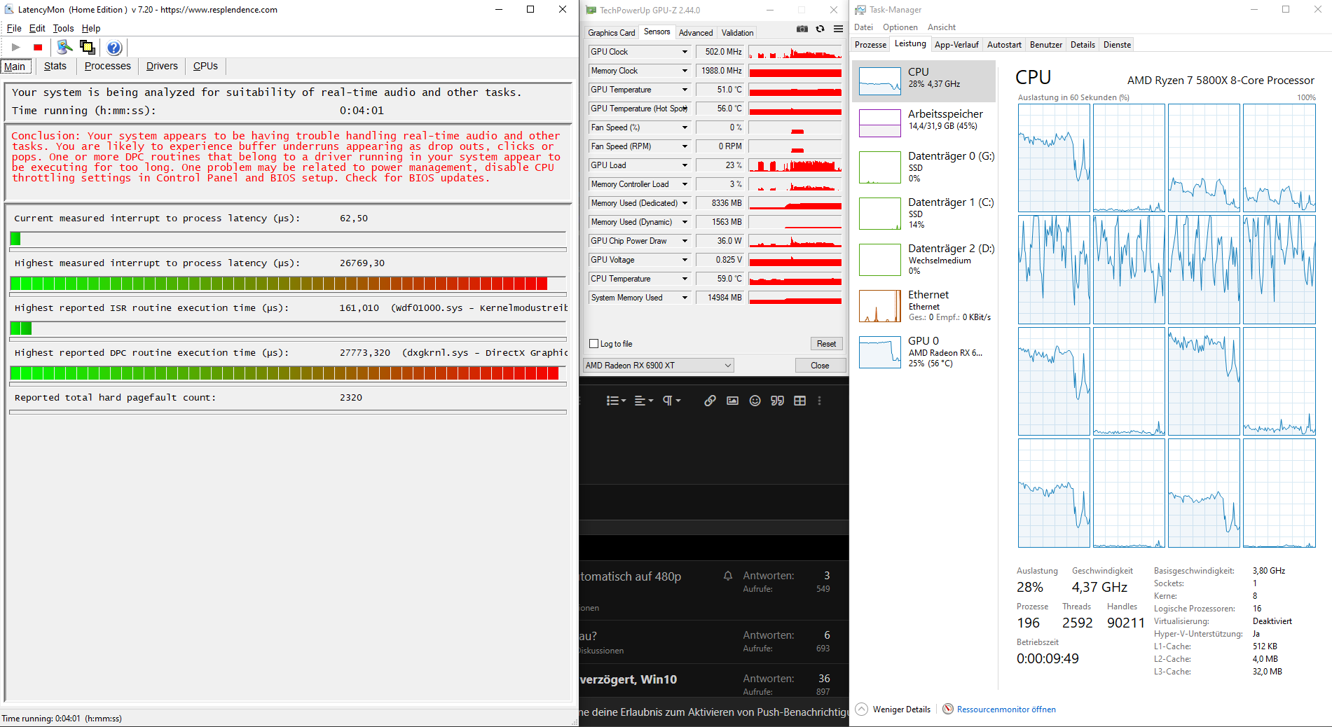

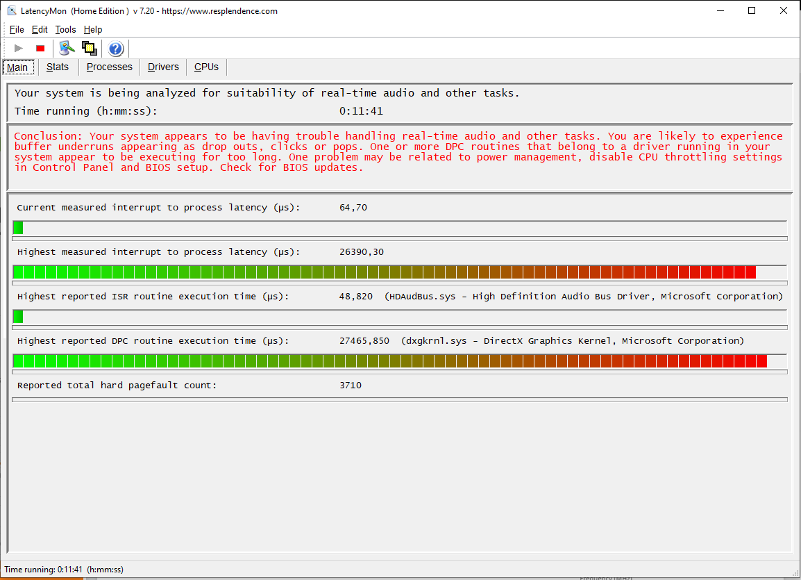

Edit: Immernoch das selbe Problem. God of War fällt bis auf 10 FPS runter, und beim Starten von FarCry 6 leuchtet hier der nette LatencyMon wie ein Christbaum...

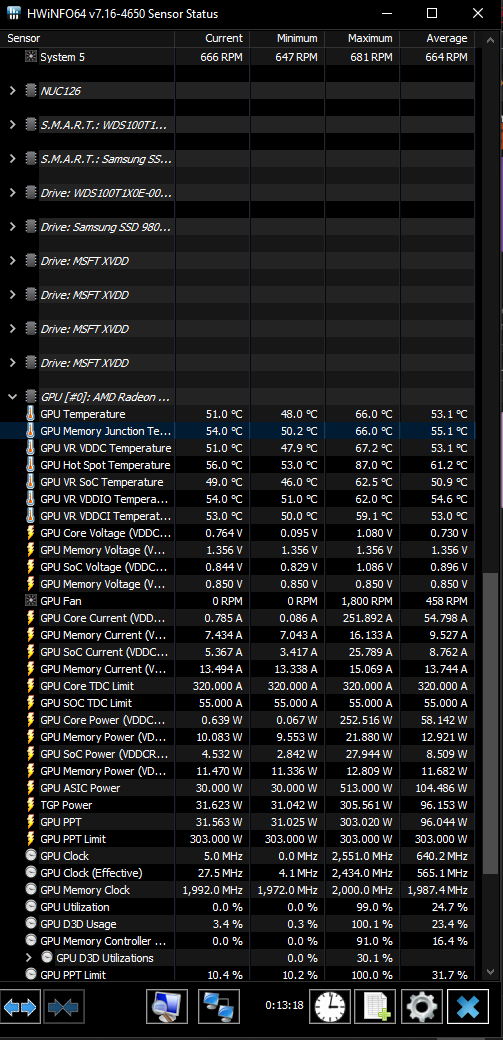

Ich werde aus dem Screenshots nicht wirklich schlau: die Graka taktet in den beiden Spielen aber auch bis zum Game Boost in Höhe von 2.x GHz hoch?
Was sagt denn HW-Info zu den Takt, Power und Temp Werten während des Spielens? Bitte einmal protokollieren lassen, um mögliche Spannungs oder Temp Probleme von CPU, VRM und der Graka sehen zu können.

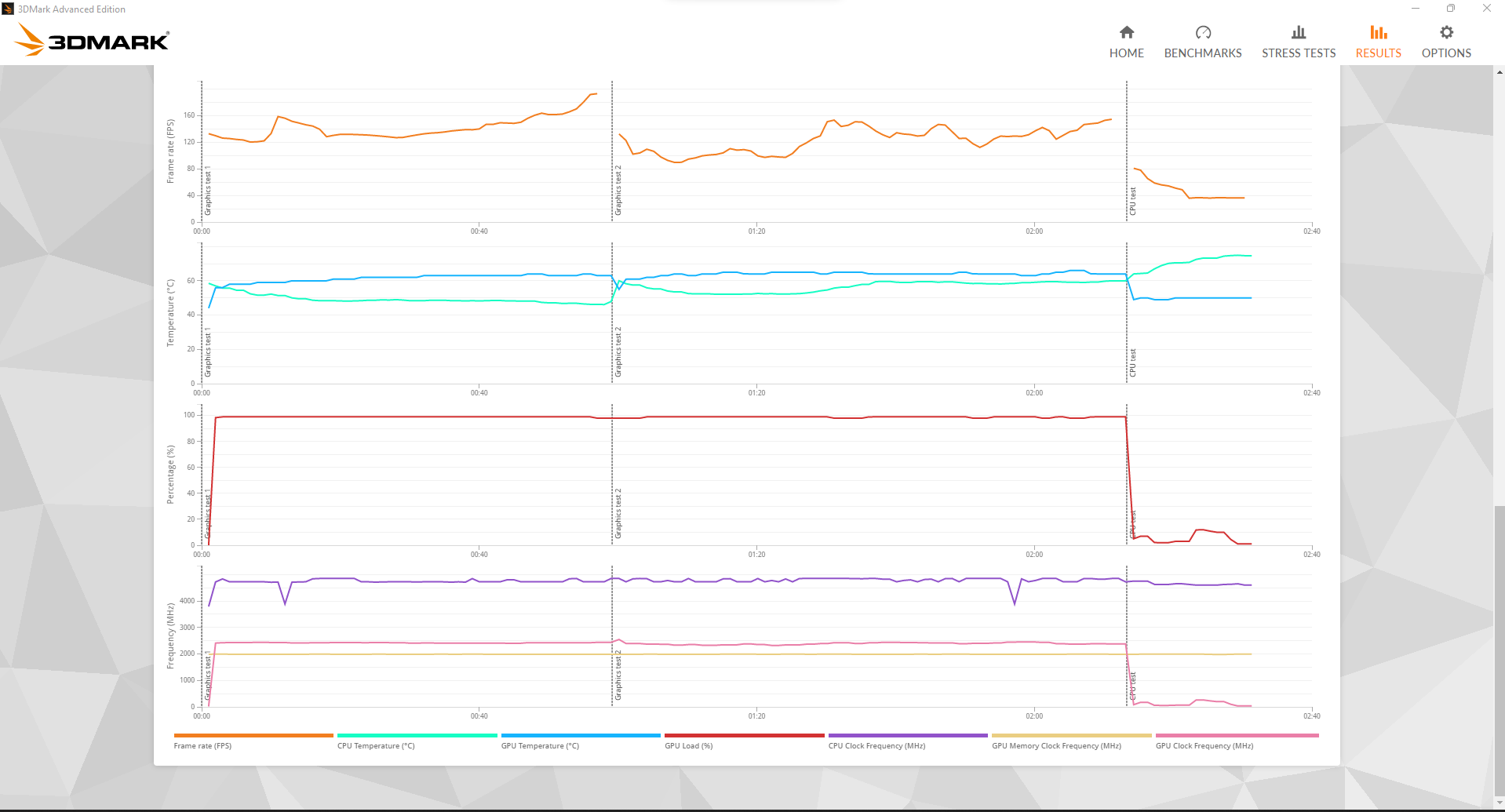

Hast Du das Phänomen auch bei anderen Spielen oder Benchmarks? Was sagen denn z.B. Time Spy?

Die hard pagefault count sind überhaupt nicht ok. Bei soviel RAM sollte das nicht vorkommen. Irgendwas läuft da im Hintergrund

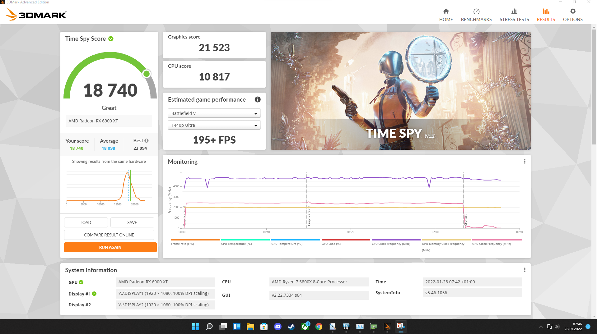

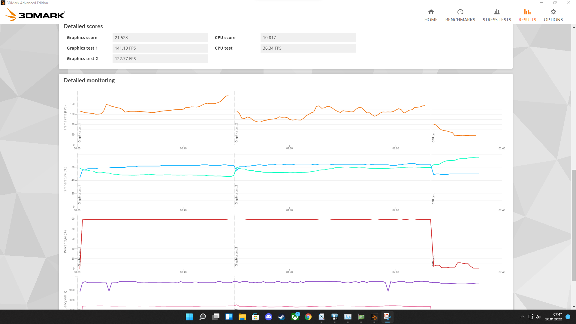

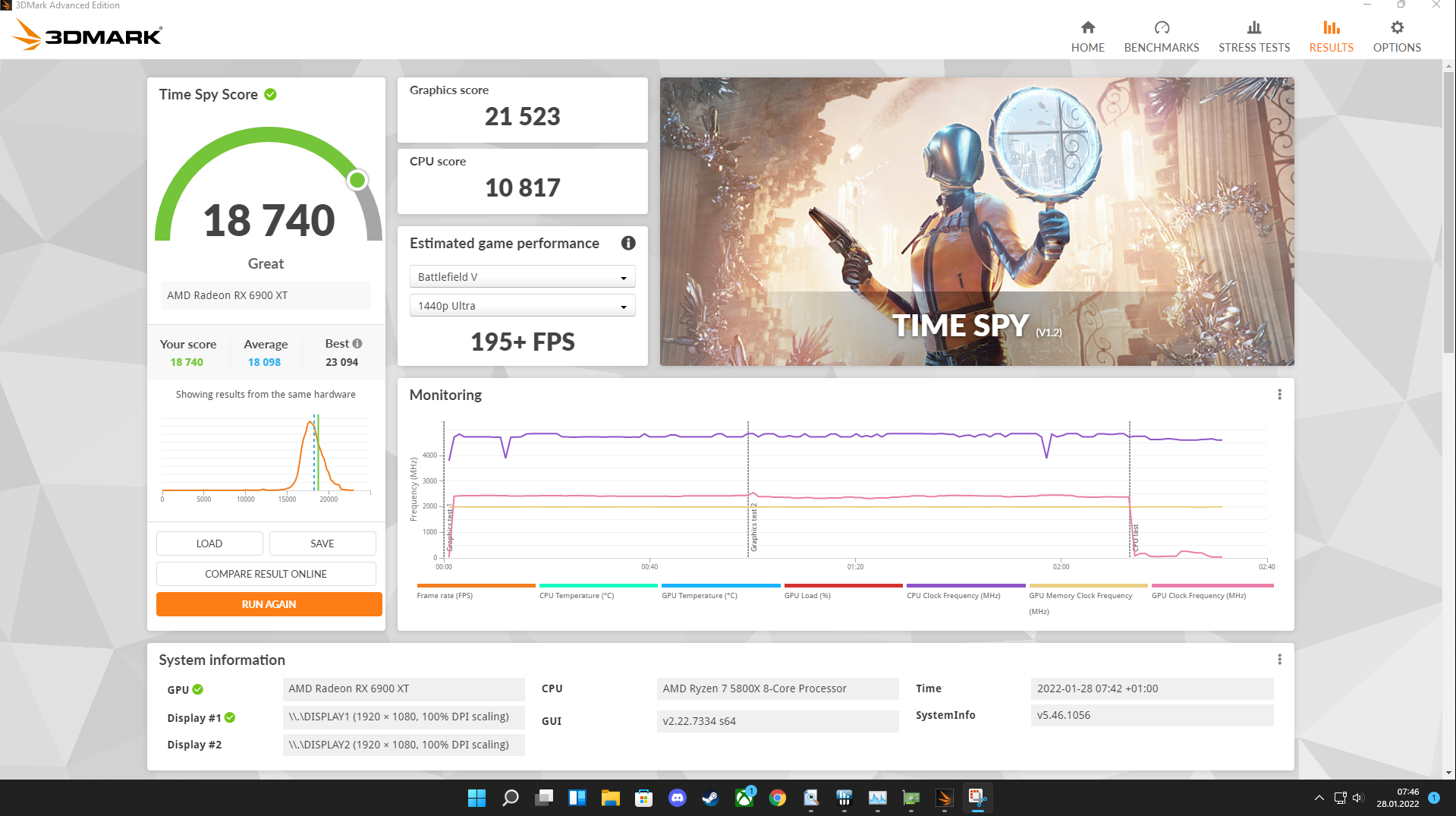

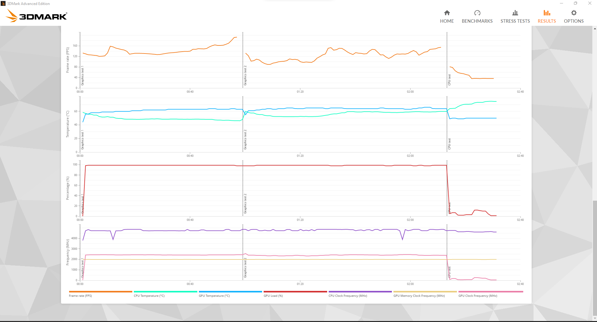

Hier einmal der Time Spy, Ohne XMP oder ähnliches.
https://www.3dmark.com/3dm/71307185?
(Wieso der Grafiktreiber nicht akzeptiert wurde weiß ich leider nicht.)

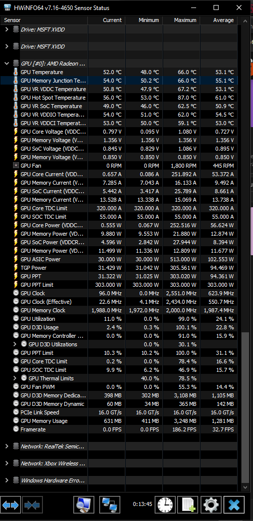

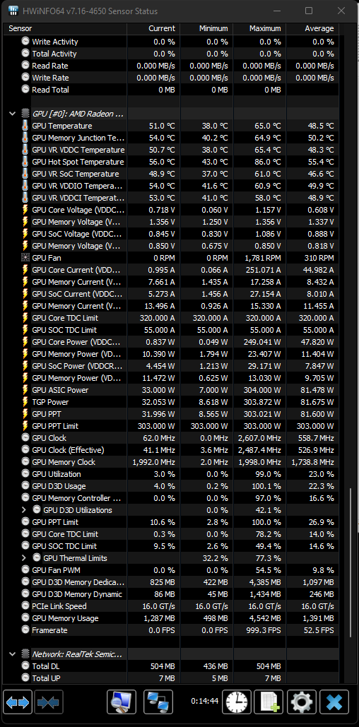

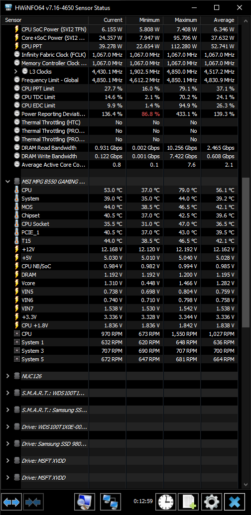

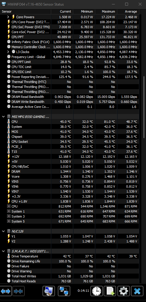

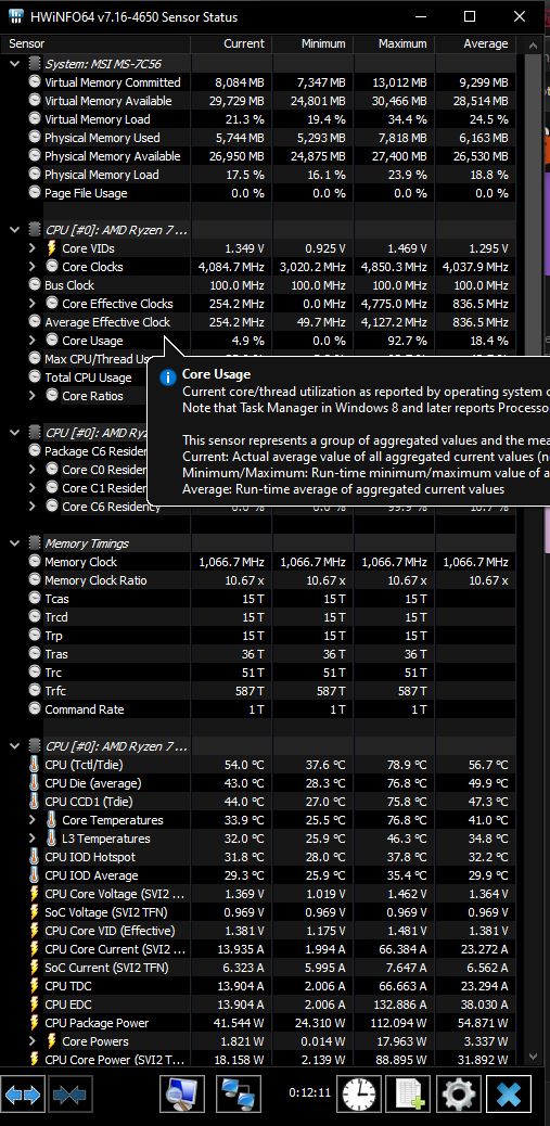

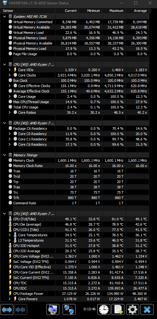

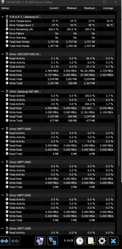

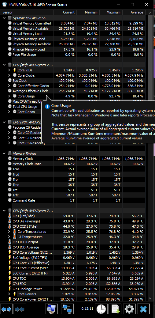

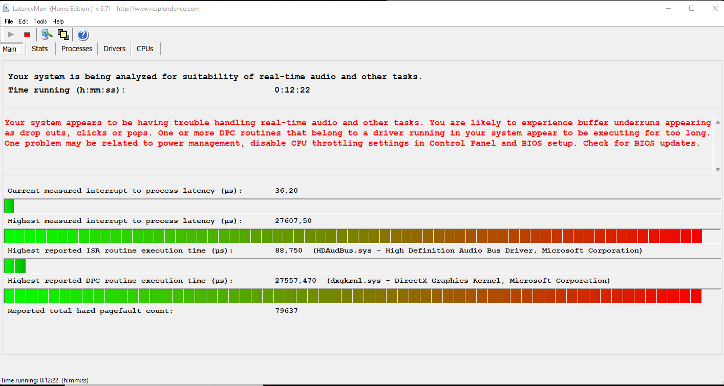

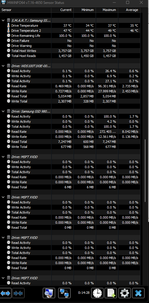

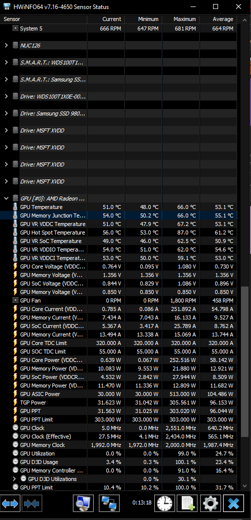

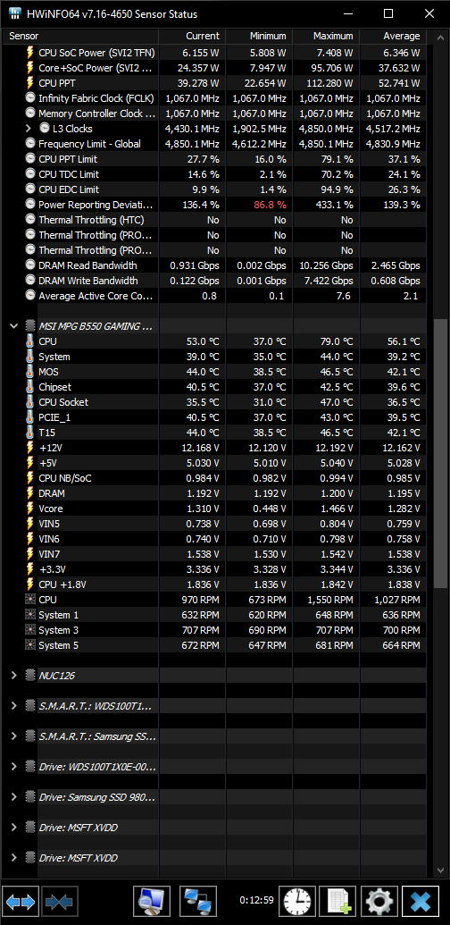

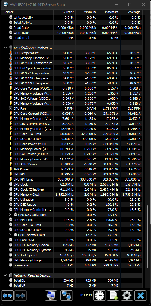

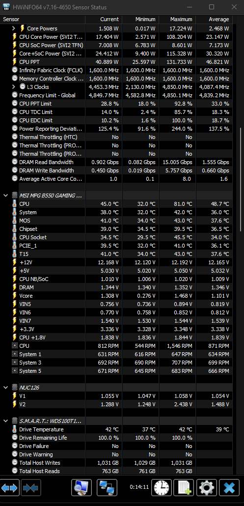

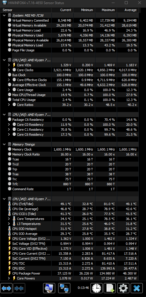

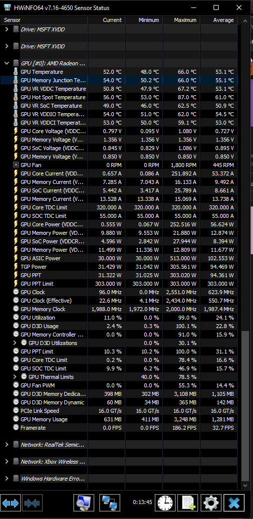

Die HW Info sind hier + LatencyMon
Ich glaub mittlerweile da führt kein Weg dran vorbei...

Danke für die Screenshots, ich hab bei HW-Info nichts Ungewöhnliches gesehen was Temp, Taktraten usw angeht :confused_alt:. Das einzige ist die recht geringe durchschnittliche MHz Zahl bei der Graka. Aber das kann natürlich am gewählten Intervall liegen.

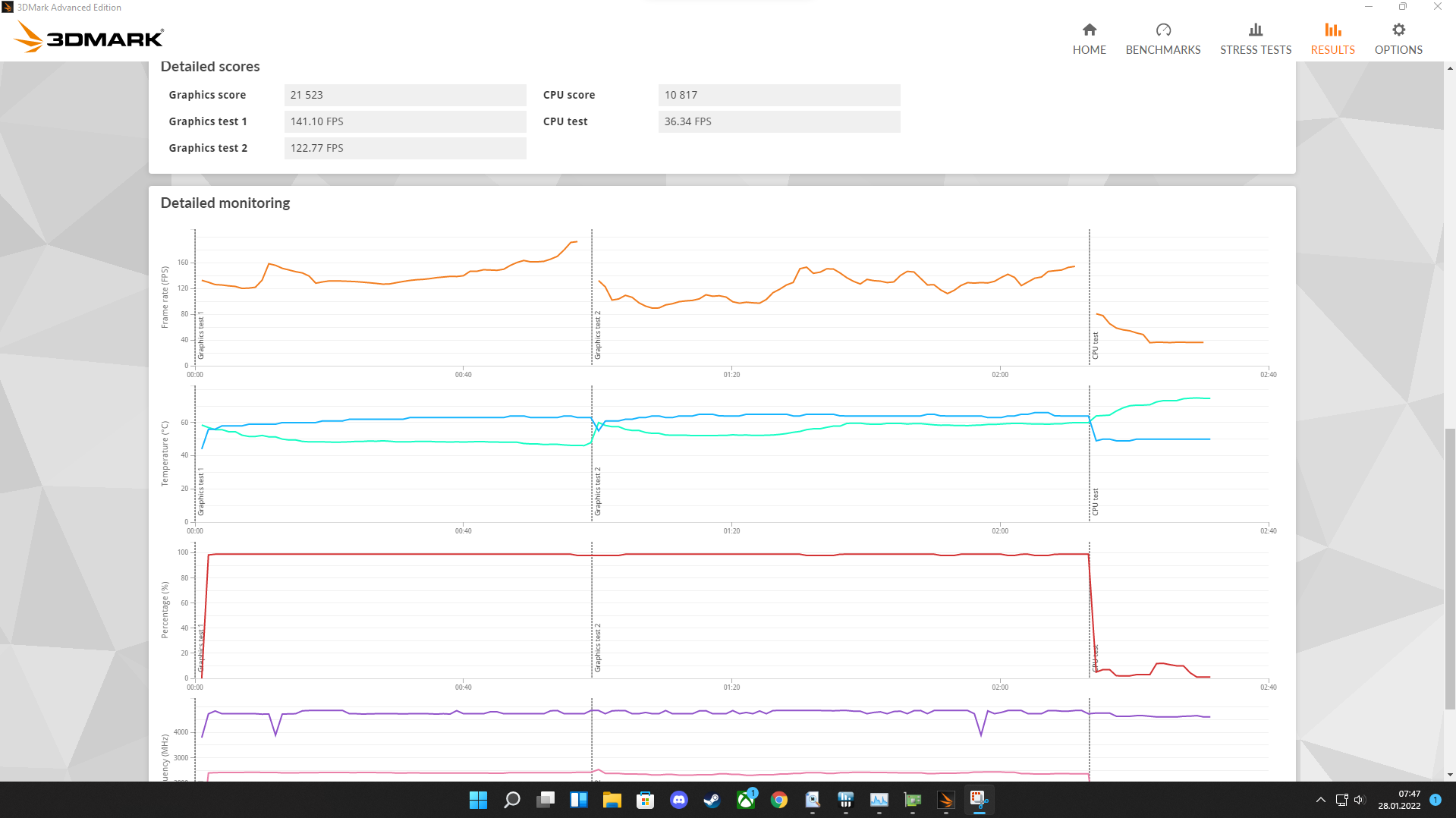

Guten Morgen zusammen,
jetzt kurz vor der Arbeit noch "schnell" ein paar Tests gefahren..
Nur XMP ist aktuell an. Der Rest ist so wie es war. (Und der Neue Treiber ist bereits installiert)
Anno1800 kackt bei mir immernoch an der selben Stelle im Benchmark ab. (Nach den Feldern wo man nur 2 Häuser sieht und halt die Felder)
Keine Ahnung was ich noch machen kann aktuell.
Vielleicht habt ihr noch Tipps?

TermyD schrieb:
Ist bei mir im Anno Benchmark (egal ob DX11 oder DX12) genauso, nicht irre machen lassen 😀 👍🏻. Time Spy sieht nach meinem Geschmack okay aus.…
Das einzige was Mich jetz ein wenig noch irritiert ist das Thema in latencymon 80.000 Pagefaults hört sich extrem an.
