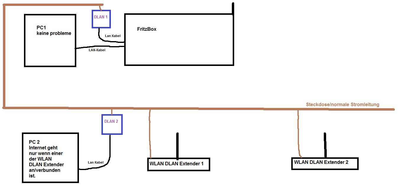

Also wir haben vom Router (FritzBox) einen DLAN Stecker der das Signal einmal über die Steckdose zu eine anderen DLAN Stecker zum PC schickt und noch einen DLAN(WLAN) Extender für Smartphones etc.. Jetzt geht leider das Internet am PC nur wenn der DLAN Extender eingesteckt ist.. Wieso ? :D Wo ist die Logik ? :D
Meine Vermutung war das das Internet von der Fritz Box über WLAN zu den Extender und vom Extender durch die Steckdose zum DLAN PC geht. Aber das WLAN am PC ist aus.
Also bitte um Hilfe..

mach mal eine zeichnung, wie mit was verbunden ist. muss ja kein schönheitspreis gewinnen.
Ich hoffe ihr wisst was ich meine :/
Wie bekomme ich es hin das das Internet bei PC2 geht auch wenn beide WLAN Extender aus sind ?
steck mal beide dlan-extender ab, starte fritzbox und resette dlan 1&2
Devolo Cockpit? Da kann man genau wie wie was verbunden ist.
Ich vermute mal das die Verbindung direkt über Strom nicht zustande kommt. Und es erst über WLAN Extender ins Strom netzt eingespeist bzw. mit diesem eine Verbindung zustande kommt.
Genau wie du vermutest
​Meine Vermutung war das das Internet von der Fritz Box über WLAN zu den Extender und vom Extender durch die Steckdose zum DLAN PC geht
