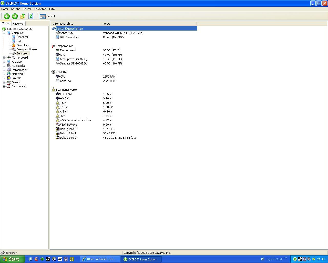

im anhang everest screeni mit alle VCores... Da stehen sie ganz anders. Völlig wirr.

kannst die spannungen ja nochmal im bios auslesen. vllt ist everest auch nur ein bisschen verwirrt.

(wenn die 12-volt schiene wirklich nur 10,82volt liefert wär das nicht gut)
Als dieses Everest programmiert wurde, gab es seine Hardware noch gar nicht ;)

Jetz raff ich gar nix mehr:
Everest +12V: 10,83
BIOS +12V: 11,48
Eigene Messung: +12V: 13,87
Everest +5V: 5V
BIOS +5V: 5,012
Eigene Messung: +5V: 6,08
Und das schärfste ist ja der Rest von Everest... Naja ich versuchs morgen mal mit nem anderen Netzteil. Ihr erfahrt dann, was los ist.
@ Blind Fish: Nichts übertaktet. :P
Habe mir deswegen Everest Ultimate geholt - dieses zeigt nichts an. Hast wohl recht, wenn man die Werte rausnimmt kommt es knapp hin, allerdings ist es von 11,48V bis 13,87V schon ein Unterschied.
