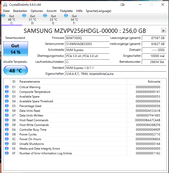

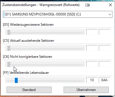

Im Anhang befinden sich die Werte meine Betriebssystem SSD.
14% Gesamtzustand ist nicht Gut oder?
