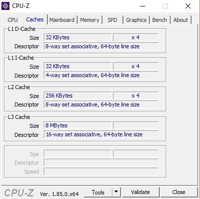

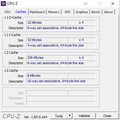

Screenshots aus allen Reitern?Sorigir schrieb:Dann erleuchte uns bitte mit mehr Informationen.![]()

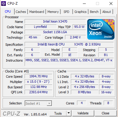

Oder schau selbst ob die angezeigten Daten den Erwartungen entsprechen. (was die einzelnen Kerne takten sieht man via Rechtsklick im CPU-Reiter)
(CPU) Core Speed sollte irgendwie 4 Kerne haben die zwischen 0 und 2,93 GHz takten

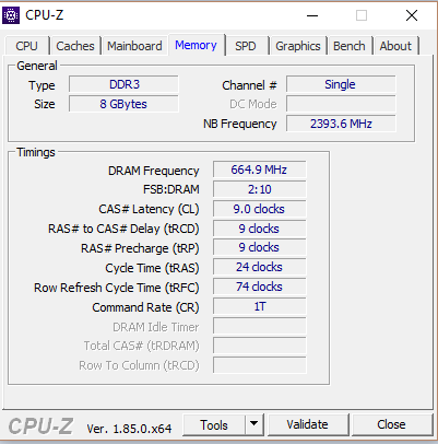

(Memory) DRAM-Frequenzy sollte mit ungefähr 666MHz laufen

Also die Taktzahlen gehen hoch wenn ich z.B. die Maus bewegeSorigir schrieb:Oder schau selbst ob die angezeigten Daten den Erwartungen entsprechen. (was die einzelnen Kerne takten sieht man via Rechtsklick im CPU-Reiter)

Hallo und herzlich Willkommen im CB Forum Lybix,
das ist erstmal weniger das Problem, da die Cpu nicht in den Bereich der Überhitzung mangels Auslastung kommt.
vielmehr gilt es erstmal sicherzustellen das die CPU "richtig" läuft.
dafür brauchen wir einige Informationen, wie zb:
1 Screenshots von allen reitern von CPU Z

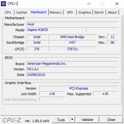

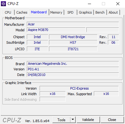

Es könnte sein, dass das Bios des Mainboards erneuert werden muss um die CPu zu unterstützen.
Zudem könnte auch das Netzteil oder Software das Problem sein.
Aber der Reihe nach, bitte erstmal die Screenshots aus CPU Z und Angaben zum Netzteil.

Für den Anfang würde der erste Reiter (CPU) reichen, am Rest ist ja nichts verändert worden.Lybix schrieb:Screenshots aus allen Reitern?
(CPU) Prozessor Name korrekt?

Tyr43l schrieb:Es könnte sein, dass das Bios des Mainboards erneuert werden muss um die CPu zu unterstützen.
Eben das könnte zum schwer lösbaren Problem werden.

Ich hab absolut keine Ahnung was das bedeutet. Und ob das gut oder schlecht ist.Tyr43l schrieb:ähm, core voltage 2,94?

Tyr43l schrieb:core voltage 2,94
Garantiert Auslesefehler da unpassendes BIOS.
Also muss ich das BIOS Updaten?Fragger911 schrieb:Garantiert Auslesefehler da unpassendes BIOS.

Luxmanl525 schrieb:Im Fall der Problematiken des TE würde ich das einfach auch sicherheitshalber schon machen.
Der grundlegende Fehler hier liegt aber am BIOS und ohne eine Korrektur kannst du das OS 100x installieren, der Murx wird dadurch nicht besser.
@TE
Genau, nur wird es schwierig werden bei der alten Hardware etwas aktuelles zu finden.
Wo finde ich denn eine Updatedatei oder so für das Bios?Fragger911 schrieb:Der grundlegende Fehler hier liegt aber am BIOS und ohne eine Korrektur kannst du das OS 100x installieren, der Murx wird dadurch nicht besser.
