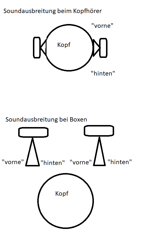

"Runder Kreis" muss positionsdaten abspielen ... und hat als Box einen ganz anderen Aufstellungsort wie ein Kopfhörer. Ergo wie kann eine Box die vor einem steht einen Sound erzeugen der hinter einem ist ...?
Ginge wenn die Box und der Raum über Software ausgemessen ist und man über Schallreflexion arbeitet, tun aber die wenigsten.
Wie ist das bei einem Kopfhörer der direkt am Ohr sitz und die "mini Boxen" mit rechts und links vorgegeben sind. Der PC weis bei der Konfiguration direkt wo "vorne" und "hinten" am Kopf ist und kann durch eine räumliche Soundsimulation den dreidimensionalen Sound erzeugen. Geht seit EAX um 1999 echt easy. Aktuelles THX für Kopfhörer macht das alles noch besser.
als Verdeutlichung ... "vorne" und "hinten" bei gleiche Konfiguration Lautsprecher vs Kopfhörer.
Ansonsten wird Sprache je nach Soundsetup und Spiel halt auf einer gewissen Box wiedergegeben.
z.b. 5.1/7.x oft aus dem Center LS.
wenn man nur 2.0 hat und man halt von KH auf Boxen wechselt sollte man das auch Soundmäßig einstellen.
