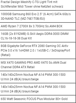

Meine specs habe ich hochgeladen.

der 2700X wird mit dem boxed-kühler gekühlt? wie schon angedeutet mal überprüfen ob CPU- und/oder grakakühler voller staub sitzen.

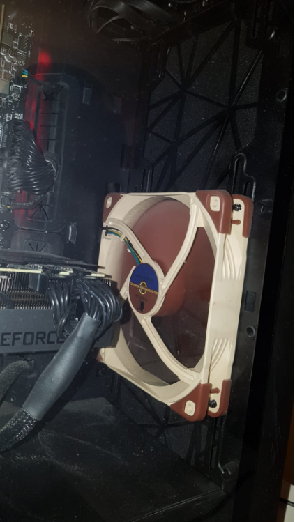

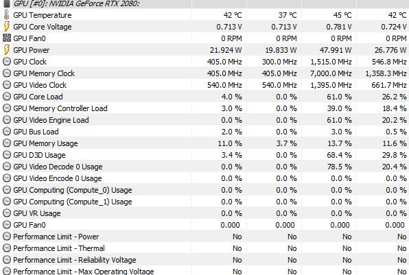

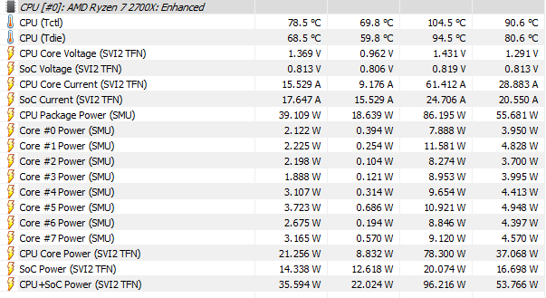

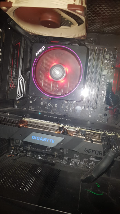

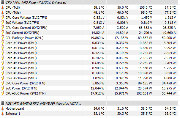

Ich habe vorhin entstaubt und viel staub entfernt, jedoch ist der pc gefühlt immernoch so laut
Und die Cpu ist ziemlich heiß obwohl ich quasi gar nichts mache außer auf youtube zu sein

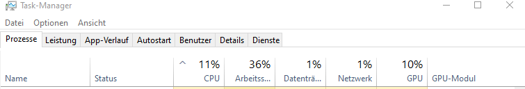

bitte auch screenshot vom taskmanager cpu auslastung + ressourcenmonitor aus dem Taskmanager
was ich schon mal sagen kann, ist dass deine cpu temps viel zu hoch sind für die Leistung die abgerufen wird.
Ja hab ich auch schon festgestellt, weiß bloß nicht was ich machen soll

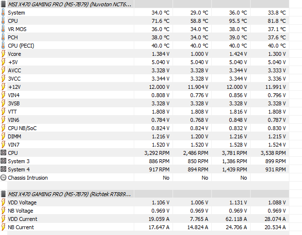

würde sagen, dass der cpu kühler lose ist oder nicht mehr richtig drauf ist,
runter und neu drauf machen und neue wärmeleitpaste.

an deiner stelle würde ich den lauten wraith prism aber dann gleich ganz ausbauen und einen artic freezer 34 esports für 32€ einbauen, ist leiser und kühlt besser.

bei lediglich 11-20% cpu auslastung , 3000U/min und schon 60-70°C kann es nur der cpu kühler sein.
Reaktionen: thompson004

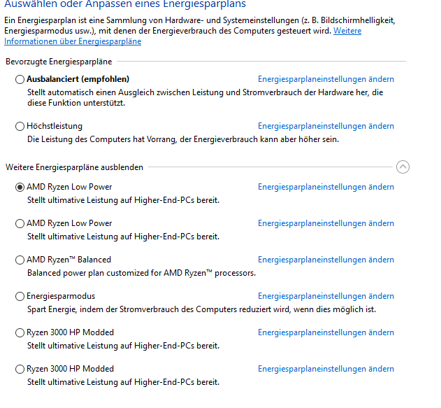

probier mal den energiesparplan aus
https://www.computerbase.de/forum/t...ryzen-3000-5000.1934824/page-35#post-24535295
runterladen, installieren und dann bei energiesparplänen (windows taste und dann energie... eingeben)
den ryzen low power plan
aktivieren /auswählen und danach schauen in hwinfo ob die Temps etwas besser sind.
spielen würde ich aber nicht mehr mit dem PC, surfen und youtube sollte gehen.
Oha jap, ist sofort leiser geworden und Temps sind runter
Das ist nur eine temporäre Lösung nehm ich an?
