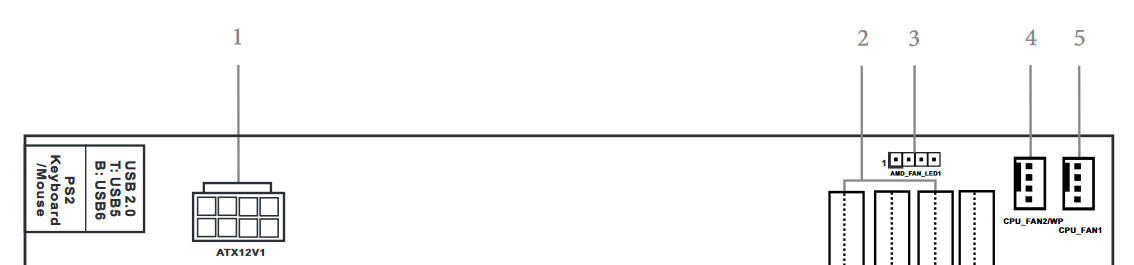

Wer hat denn den PC Zusammengebaut und wo ist der Lüfter angeschlossen?
Wenn der im Idle schon quais auf max dreht, stellt sich als erstes die Frage wie der angeschlossen ist.
Der sollte in #5 stecken:
