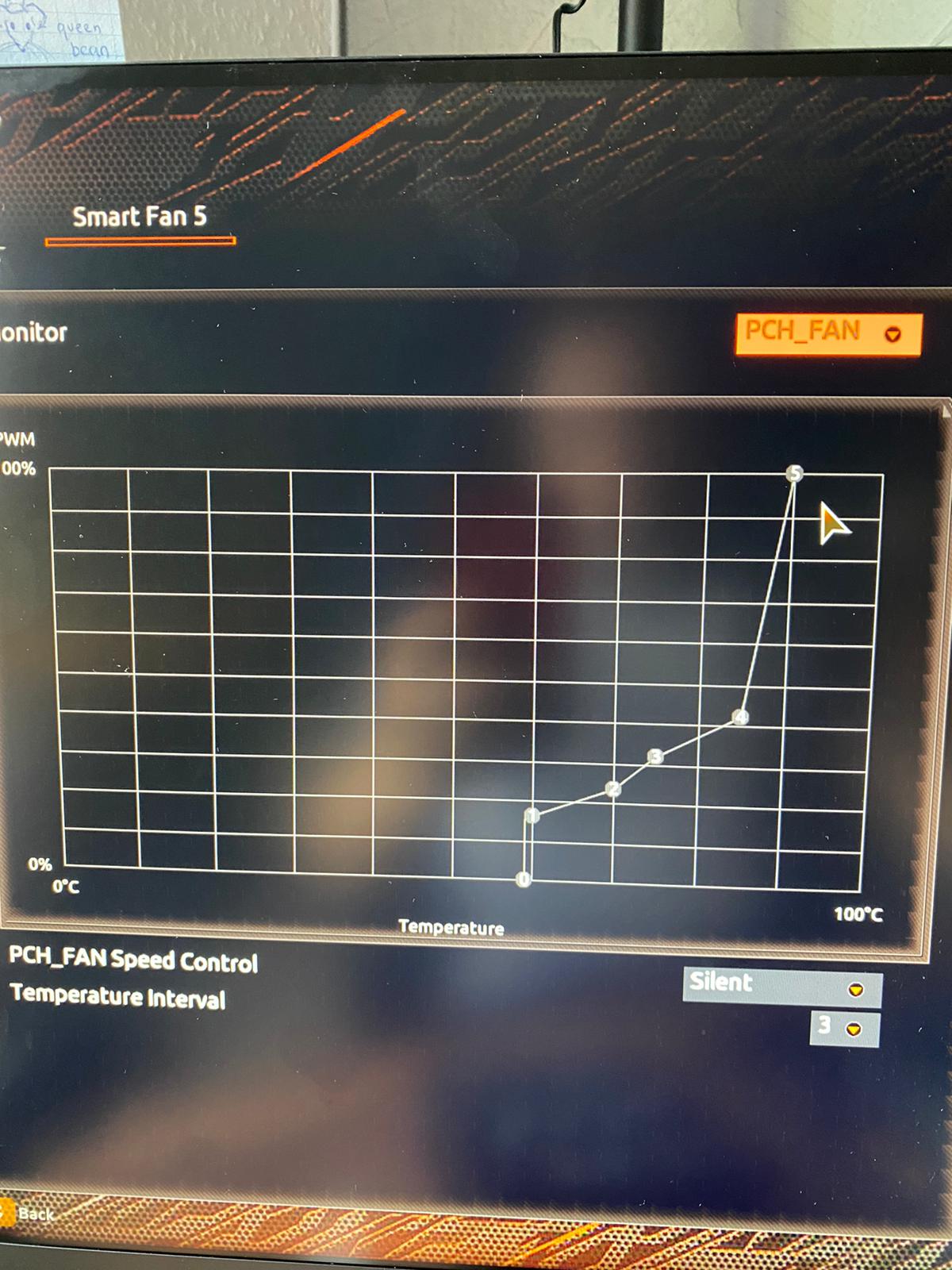

Was evtl. das Laute sein könnte ist der Chipsatzlüfter des Motherboards.. Der Dreht immer krank ab, obwohl ich den im BIOS auf Silent gestellt habe.

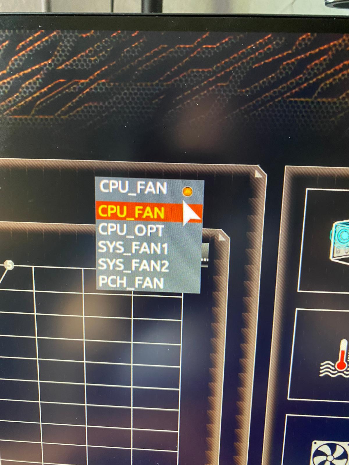

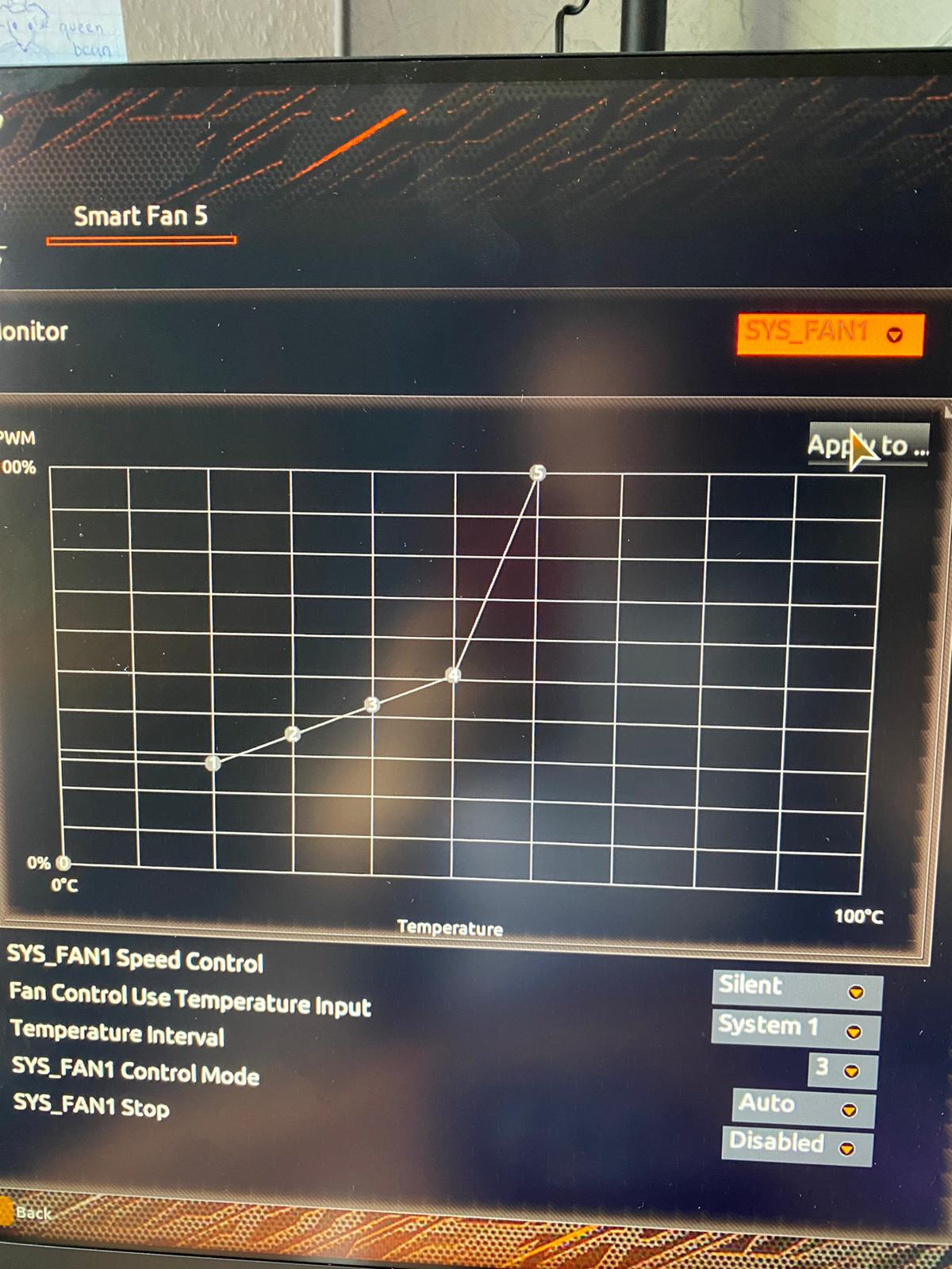

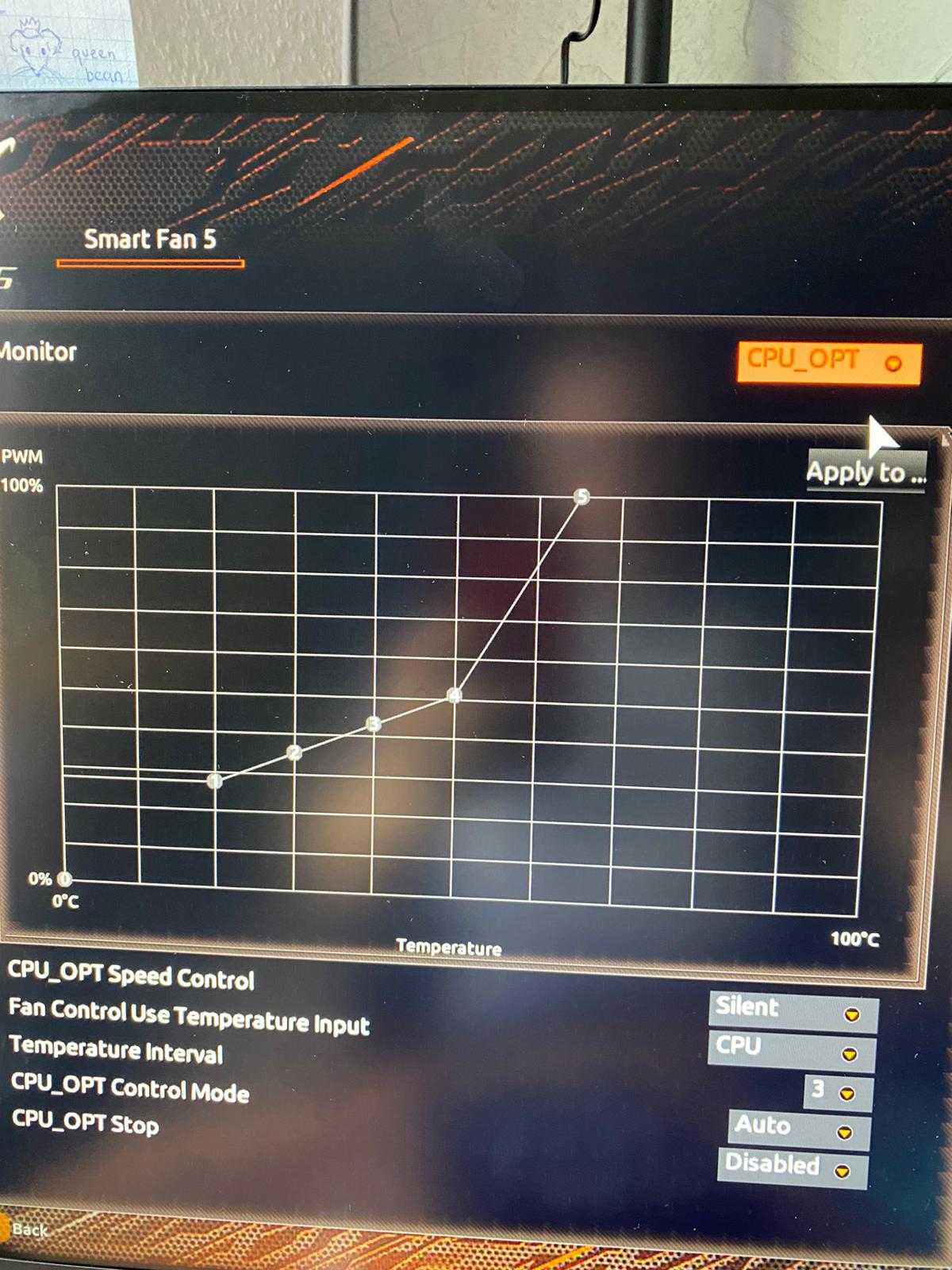

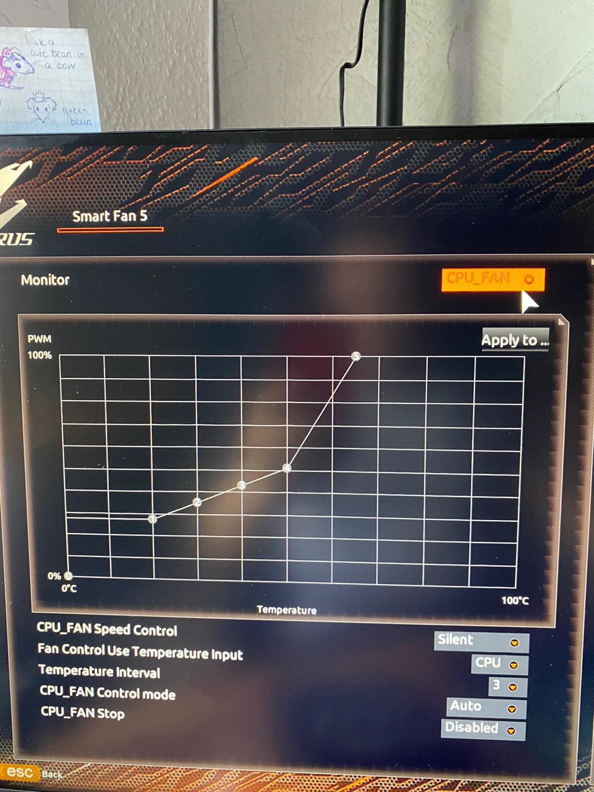

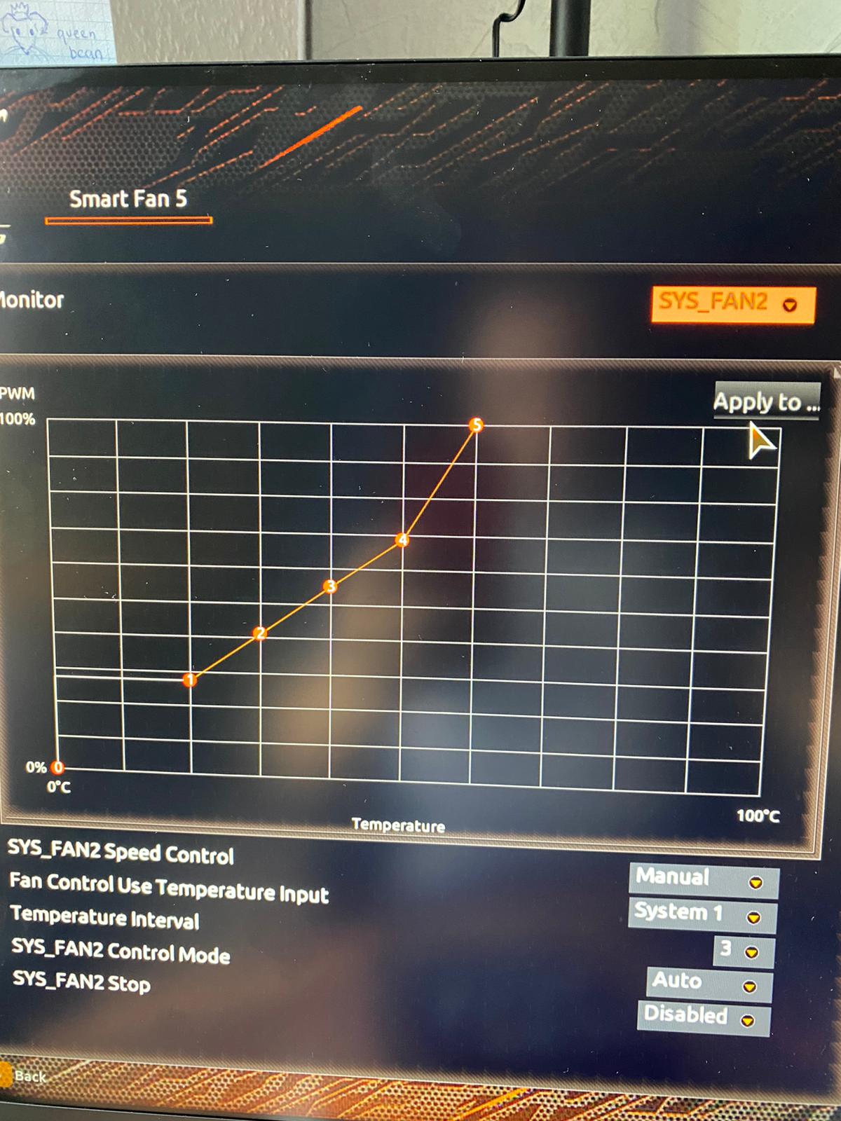

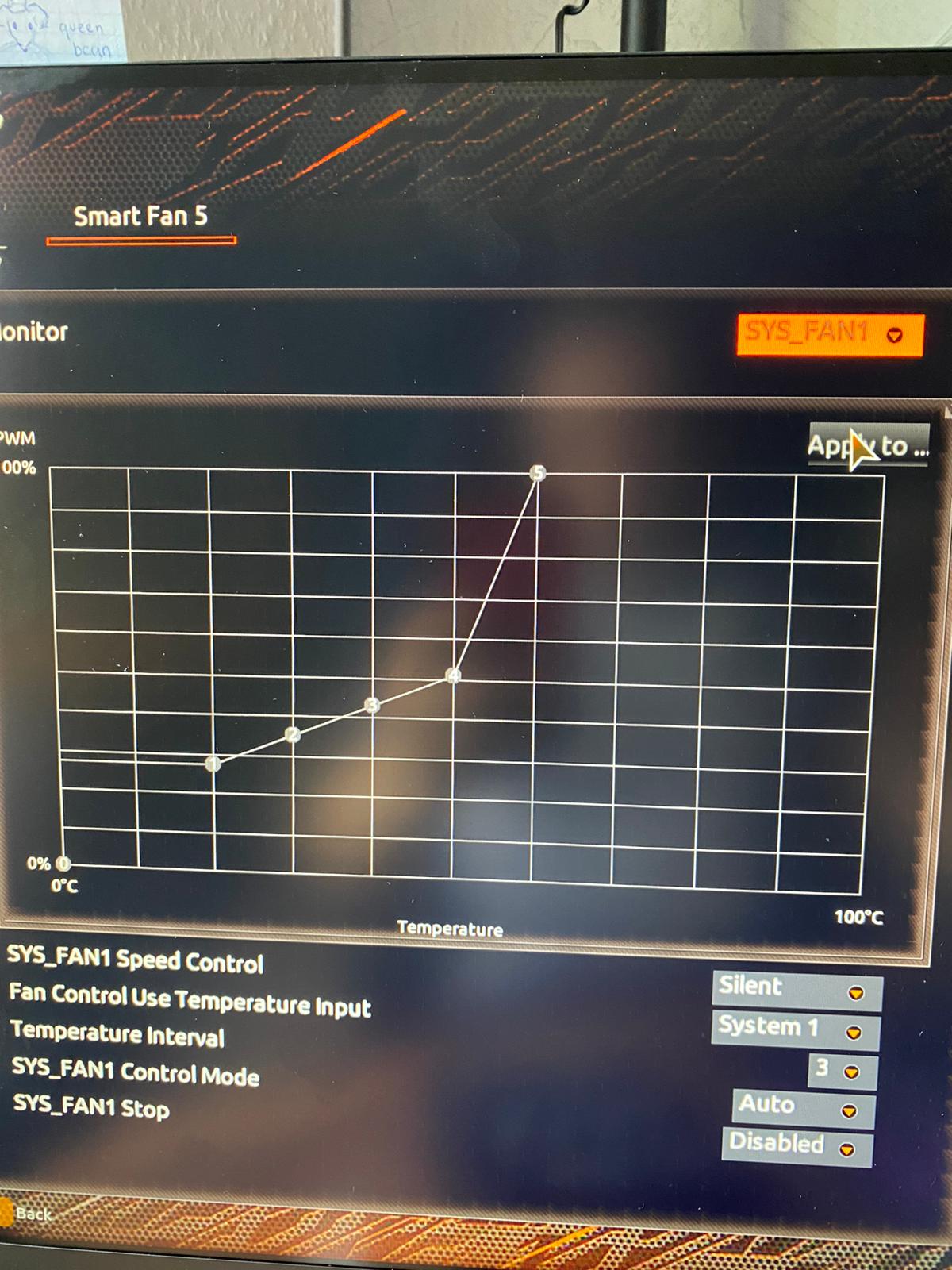

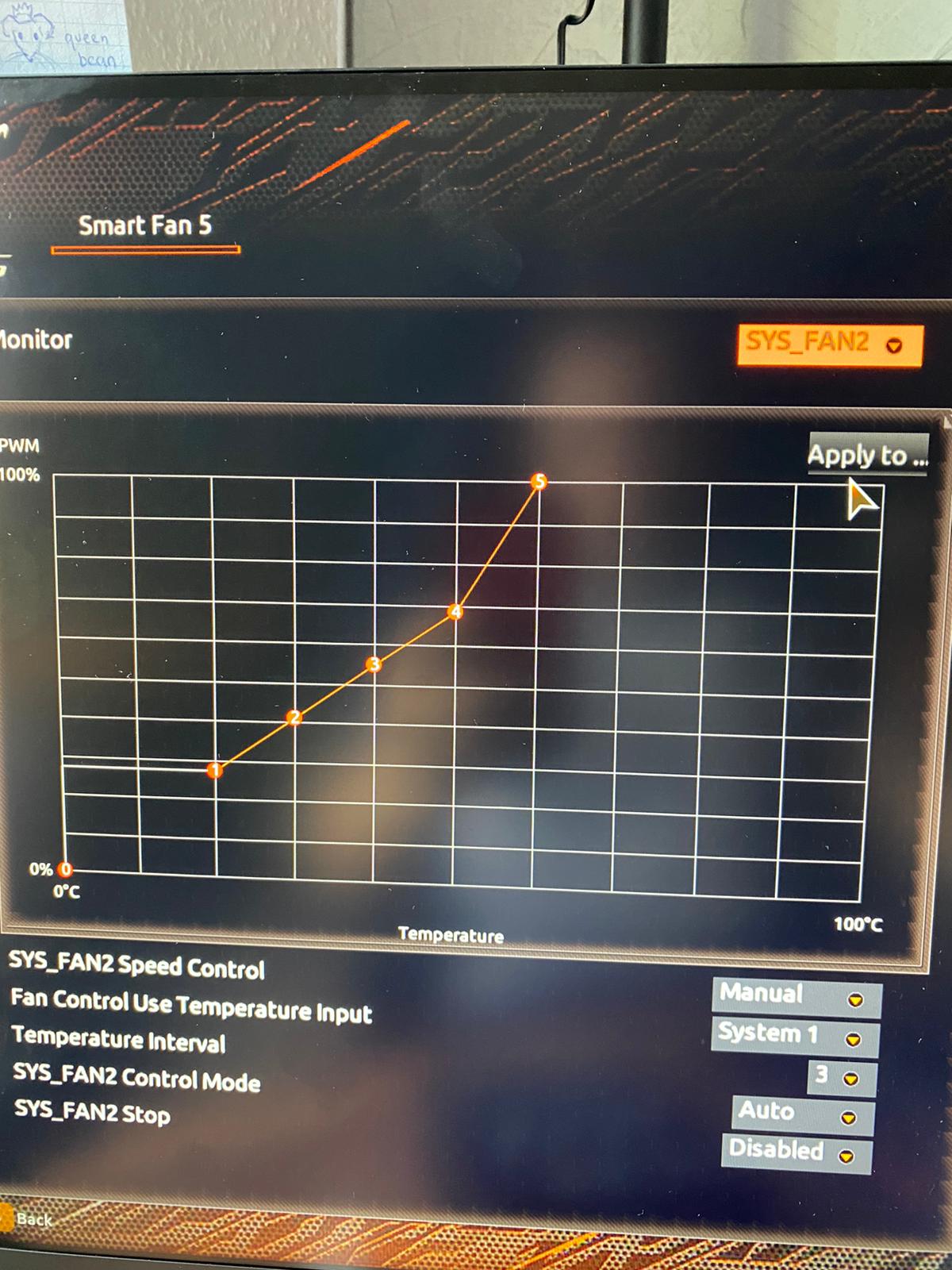

Anbei mal Bilder der aktuellen Einstellungen.

der cpu fan..sieht viel zu krass aus...50° und 50% drehzahl..?? dafuq :D
mach mal eher 70° 40-50% und dann langsam steigend..de fuma is gut..der kann was wegkühlen
die von den gigabyte boards sollen ja net sooo schlecht sein..grad im silentmode...dürfte der kaum ins gewicht fallen

im case sind die standardlüfter des Meshify C verbaut (sollen ja ganz gut sein)?
oh ja..schlecht sind die nich...aber einer mehr schadet auch nich :D
Ich vermute das es eventuell der Chipsatz Lüfter sein könnte.
Diesen solltest du im BIOS regeln können.
Bei meinem Asus Board dreht er auch gern mehr auf als alle anderen Lüfter.
