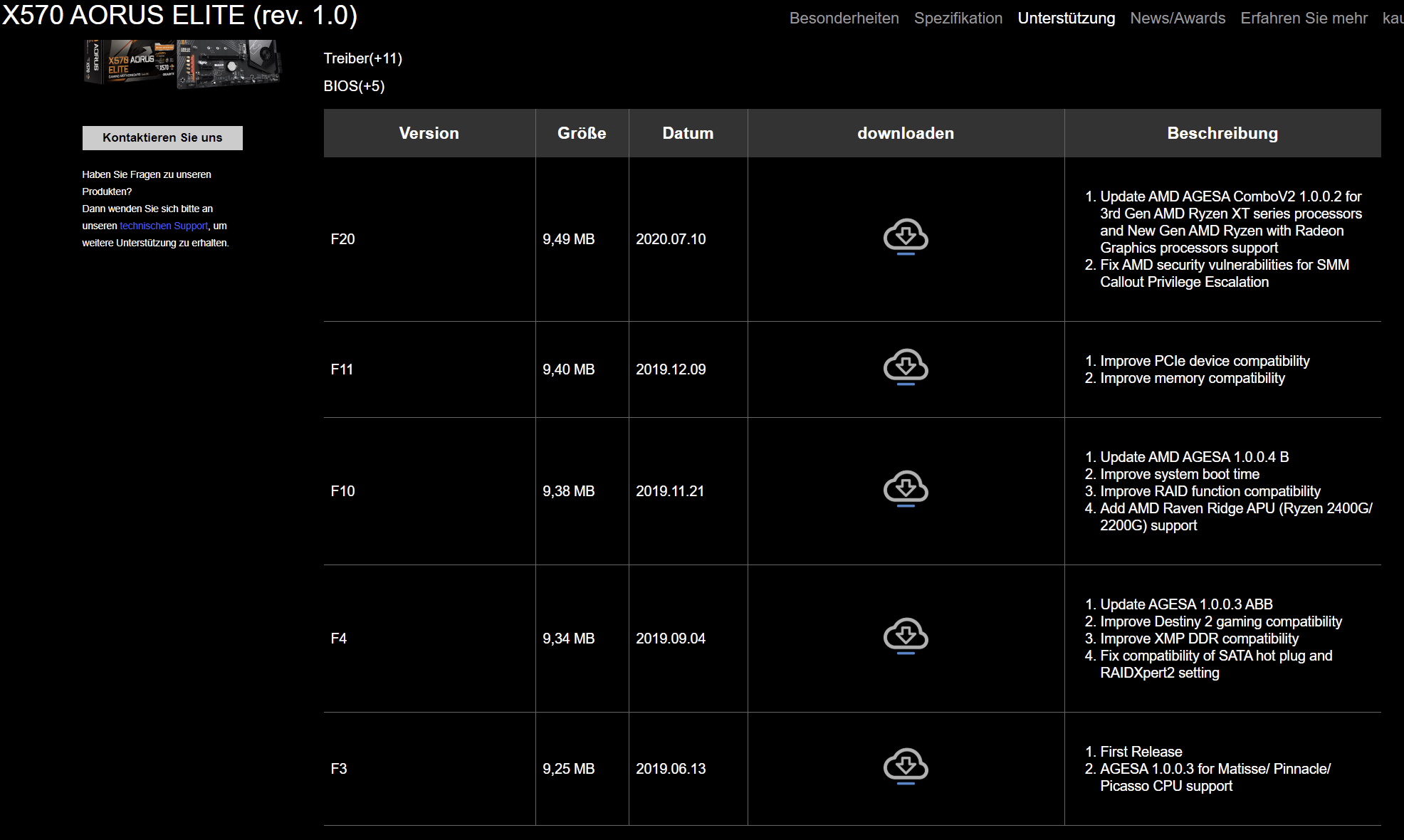

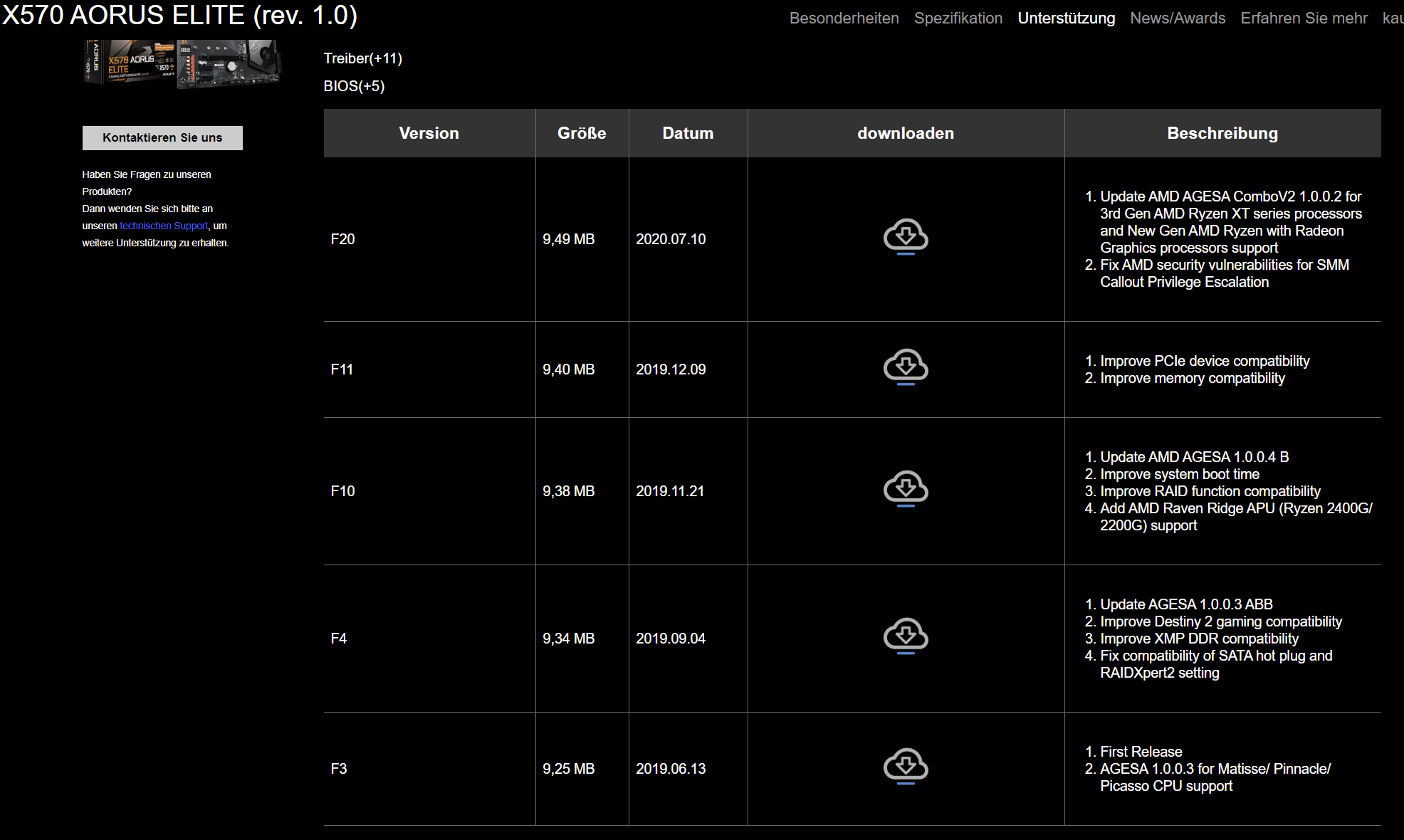

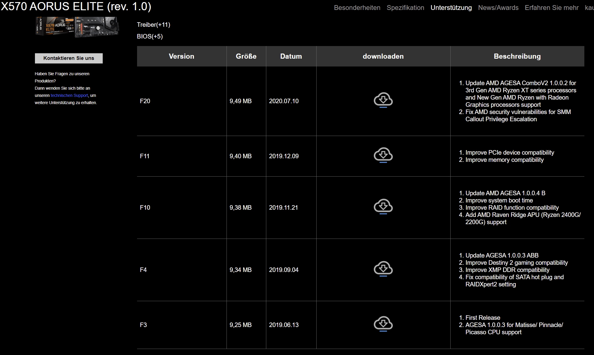

F5b ist aber auch etwas alt:
Also am besten neuestes BIOS auf USB-Stick packen, ins BIOS booten und dort das Update starten. In der Regel kann dann dabei nicht so viel passieren. Aber ja, Fehler können nicht ausgeschlossen werden, acuh wenn sie sehr selten sind.
@Vigilant
kannst du mir mal die aktuellen Versionen verlinken? Ich finde die tatsächlich einfach nicht.
Oder ist das dieser "F20" treiber?
Den runterladen, die ZIP entpacken, das ganze auf einen USB Stick packen und in den Slot hinten stecken?
Wie gehe ich dann weiter vor?
erstmal sollte der usb stick in fat32 formatiert sein
schau dir am besten einen guide auf youtube an :)
geht schneller als 30 sätze zu tippen :P
Okay ist jetzt up to date auf version F20.

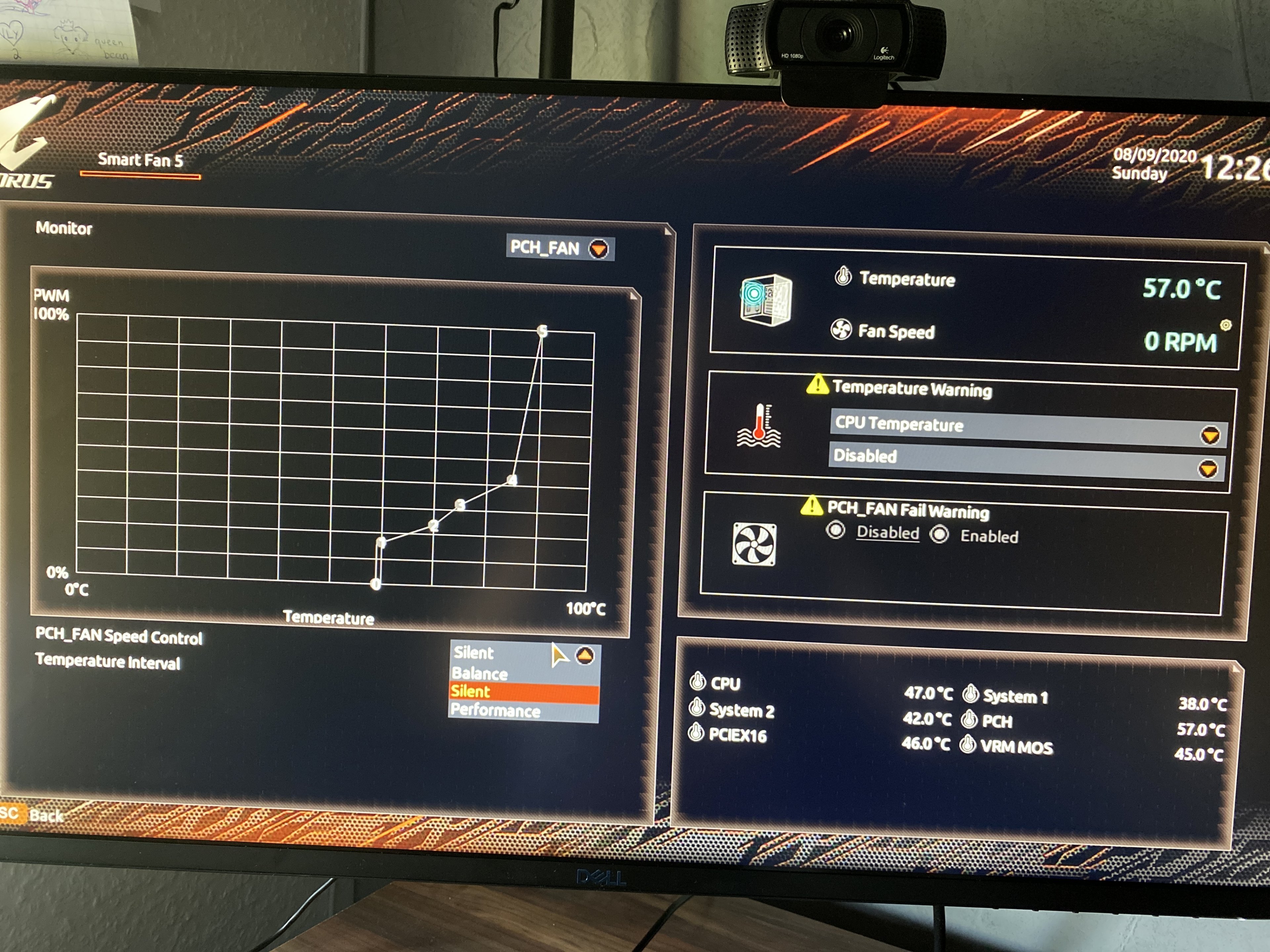

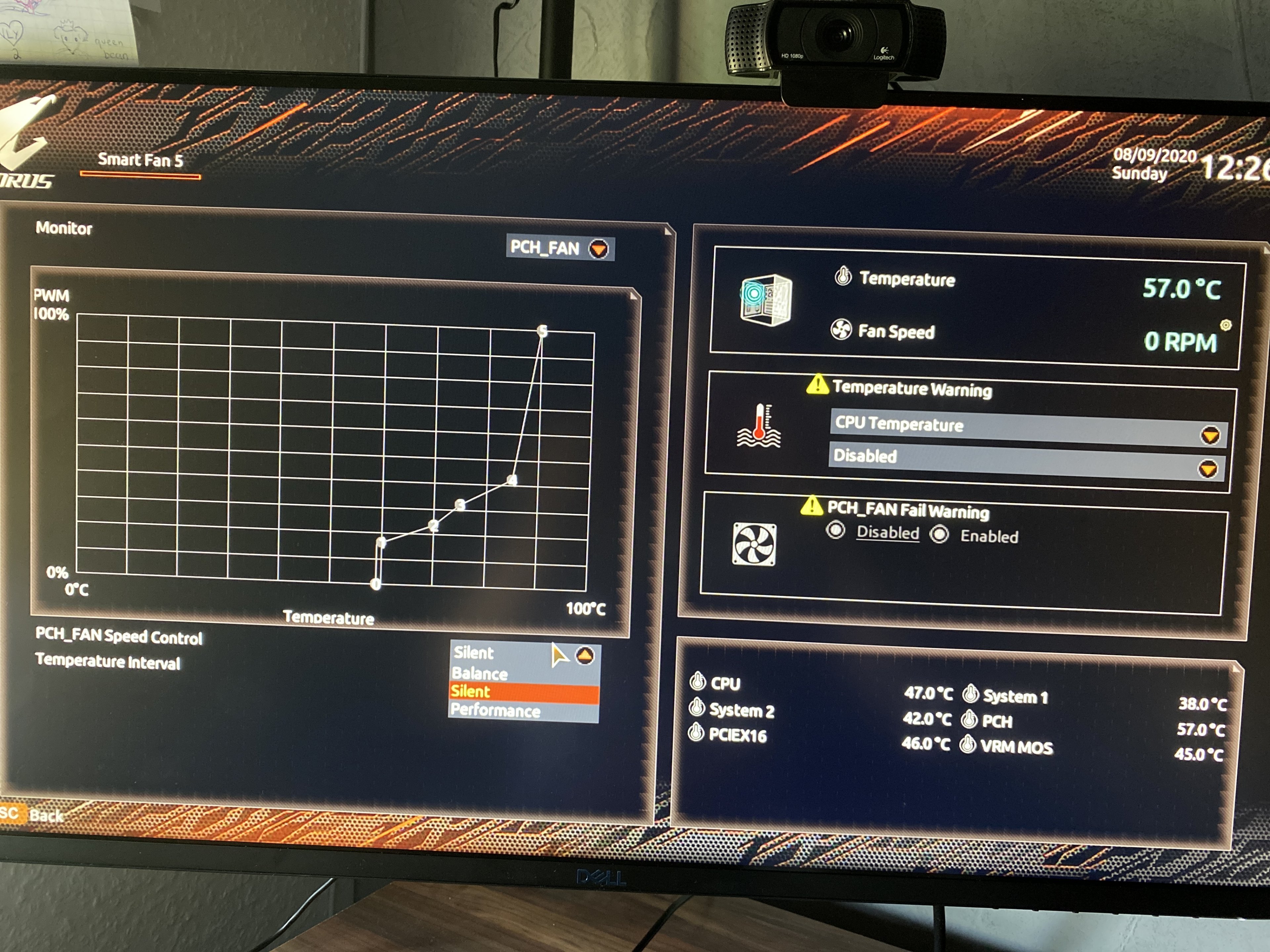

Lüfter so eingestellt wie vorgeschrieben
allerdings sieht man der PCH Fan ist im Gegensatz zu den anderen sehr hoch eingestellt, da PcH auch ca 15 grad wärmer ist als die anderen Komponenten. Und ich kann den PCH fan immer noch nicht wie die anderen manuell einstellen. Daher bleibt da nur silent. Allerdings fängt er eben bei 60 grad an zu pusten..
Na ja, zumindest eine kleine Verbesserung, oder?
Jetzt würde ich die generelle Gehäuse-Belüftung noch angehen. Davon profitieren auch alle anderen Komponenten.
Lässt sich ein Lüfter am Boden evtl. so positionieren, dass er Luft Richtung Chipsatz befördert?
Ich lese, dass einige den PCH Fan selbst einstellen können. Komisch.
Ich vermute, das ließe sich machen. Natürlich nicht genau auf den PCH Lüfter. Aber in den Raum.
