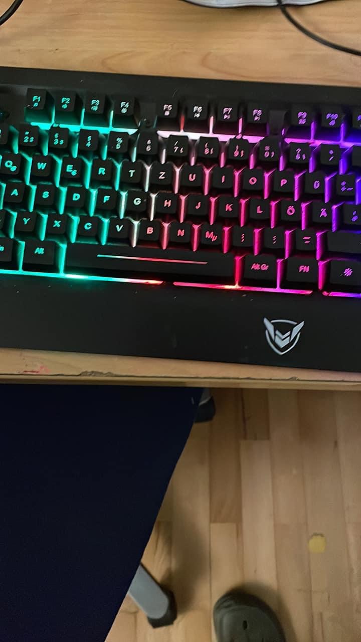

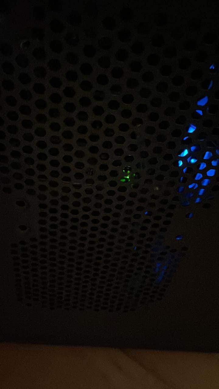

Ich habe den Stromstecker vom PC meiner Tochter gezogen, weil was gesponnen hat. Jetzt warte ich schon seit über 30 Minuten, dass sowohl die Lichter vom Mainboard als auch die LED beleuchtete Tastatur aus gehen.
Das ist doch nicht normal oder?

intern teils schon, Kondensatoren haben viel Ladung -> Einschalter einfach mal drücken, um die zu entladen.
zu der Tastatur: Kabel oder kabellos ? bei Kabel -> extra Stromversorgung ?

Drück mal den Power Knopf. Wenn die Tastatur noch leuchtet, dann liegt es an der Batterie in der Tastatur (wenn Kablelos).

darum sagte ich ja intern die LEDs, die Tastatur ist seltsam, darum da meine Frage, ob die Wireless ist oder mit Kabel + extra Stromversorgung

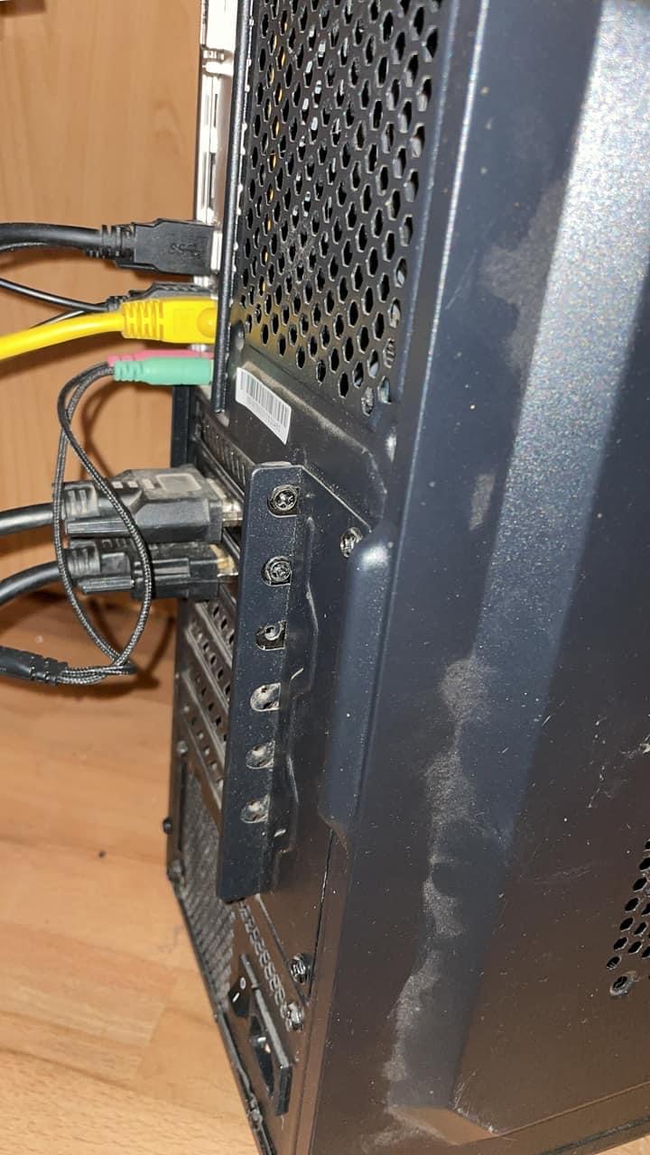

Tastatur ist Kabelgebunden ohne Batterie oder eigene Stromversorgung.
Angeschlossen sind zwei Monitore (DVI, beide an Stromversorgung angeschlossen). Maus, Tastatur, Headset, Controller (zum Zocken) - alles USB. Zusätzlich steckt noch das Netzwerkkabel drin (hier blinkt übrigens die LED, wie wenn Daten übertragen werden).
Jetzt über Nacht hat sich nichts geändert. Leuchtet immer noch alles. Also irgendwelche aufgeladenen Kondensatoren können wohl somit ausgeschlossen werden.
Power Button habe ich bereits mehrfach gedrückt (auch für 10 Sekunden gedrückt gehalten), Reset gedrückt, keine Veränderung.
Jetzt ist halt die Frage, woher der Strom kommt: Netzwerk? Kann fast nicht sein, weil kein PoE vorhanden. USB Geräte können es auch nicht sein, weil die alle passiv sind. Bleiben eigentlich fast nur die Monitore.

Das Mysterium ist - zumindest teilweise - gelöst. Es war tatsächlich ein USB Hub (aktiv), der den PC soweit mit Strom versorgt hat.
Verstehe aber nicht, wie das funktionieren kann, den PC über USB sozusagen "rückwärts" mit Strom zu versorgen, das macht doch keinen Sinn oder?
