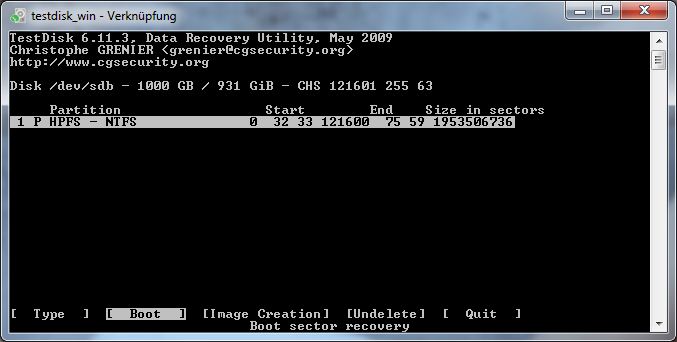

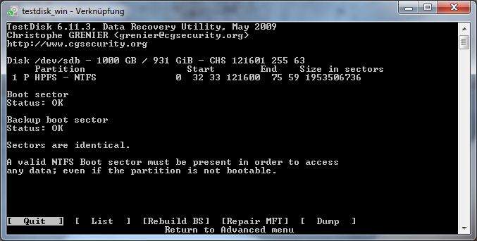

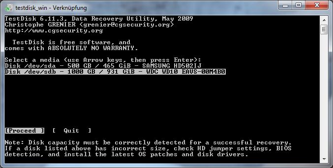

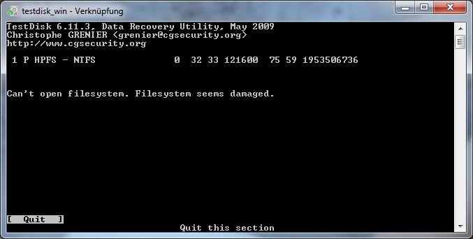

ich weiß, dass es schon mehrere Threads zu diesem Problem gibt. Aber ich weiß nicht, ob das genau mein Problem ist:
Ich habe ein externes Raid von WesternDigital (My Book Studio Edition II) nun habe ich es heute morgen angemacht und siehe da.."Auf L: kann nicht zugegeriffen werden. Die Datenträgerstruktur ist beschädigt und nicht lesbar" manchmal bekomme ich auch einfach die Meldung "Das Laufwerk ist nicht formatiert, möchten Sie es jetzt formatieren?".
Ich habe nun mal die Festplatten ausgebaut und einzeln angeschlossen mit den selben Fehlermeldungen.
Mit PhotoRec komme ich an die Daten ran, die sich auf der Festplatte befinden, aber das Dauert über 30Stunden. Mir geht es auch nur um einen TrueCrypt-Container, welcher auf der Festplatte liegt. Dieser ist ca. 20GB groß und hat keine Dateizuordnung. Also kein .zip oder .jpg o.ä.! Ich glaube das könnte ein Problem werden.
Kann man PhotoRec sagen, dass er ab einer bestimmten Größe Dateien wiederherstellen soll? Oder kann ich per TestDisk was machen?
Hier meine Bilderchen, mit der Hoffnung, dass es auch schneller geht.
Ich hoffe man kann mir helfen. Ich bin echt verzweifelt. :heul: Die anderen Dateien will ich alle nicht. Nur das TrueCrypt-Ding.
Vielen Dank im Voraus,
Oxy86
[EDIT]
Ich habe versucht das Laufwerk per chkdsk zu reparieren.
Der sagt mir, dass die Masterdateitabelle beschädigt ist, aber diese nicht reparieren kann.
Dann bricht chkdsk ab..hilfe :-(
