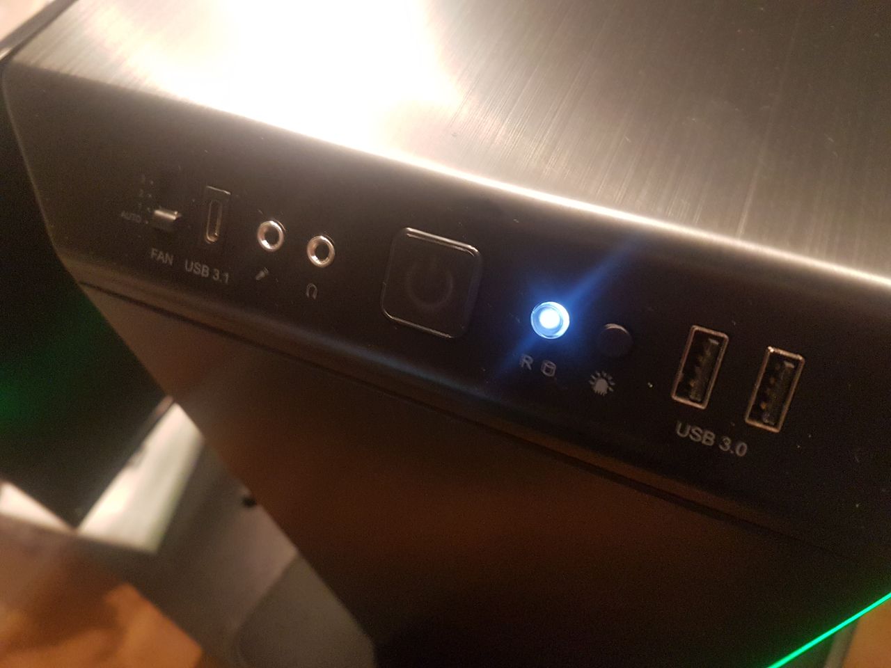

Zum ersten aber Blinkt die Resettaste ständig Powerknopf leuchtet nicht und farbe geht auch nicht zu verstellen.

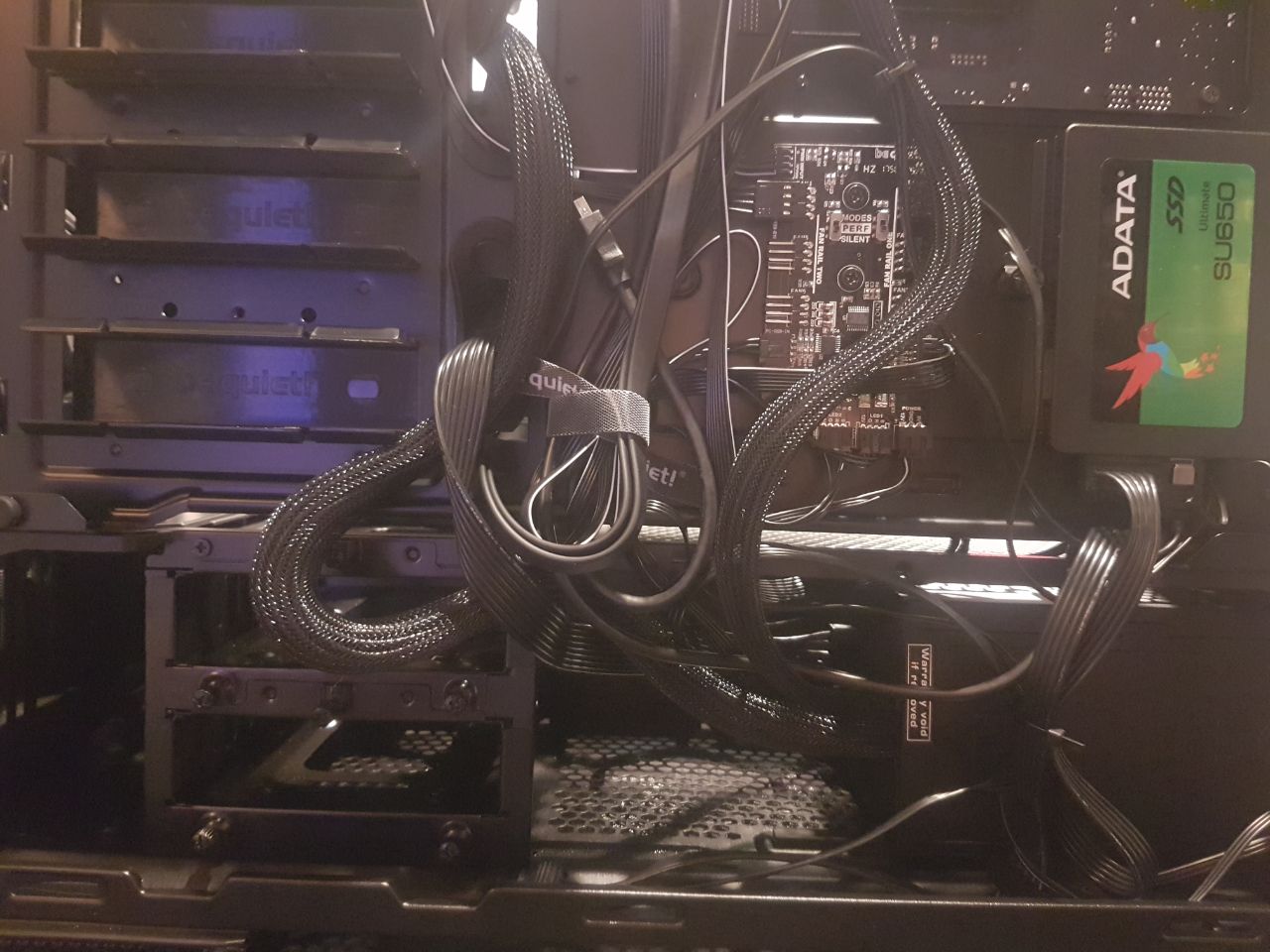

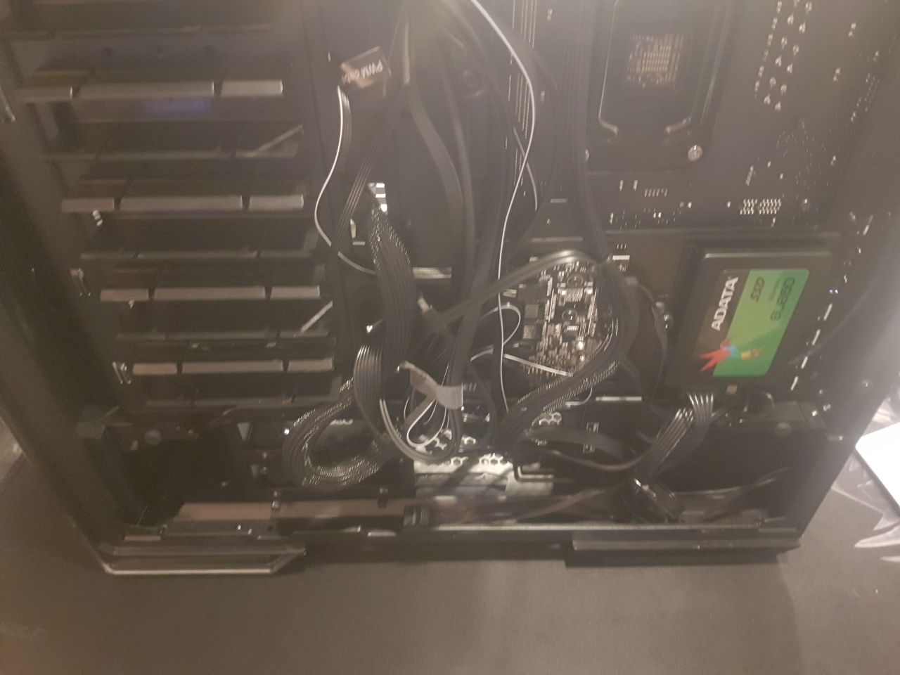

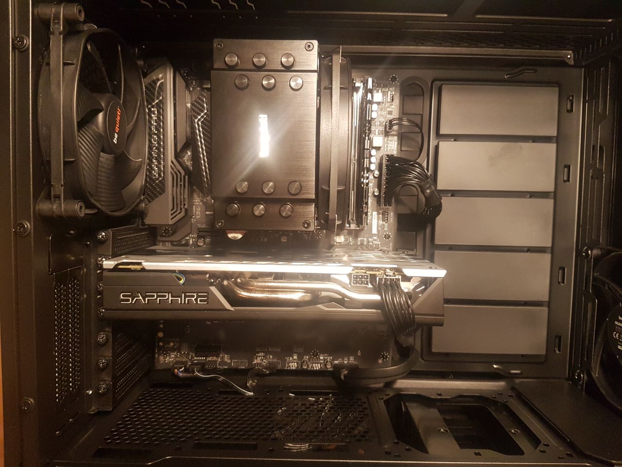

Ich weiß kabelmanagment ist nicht gerade sauber
grafikkarte nur mit 8pin angeschlossen. 6pin ist leer
OK , als erstes solltest du die Grafikkarte richtig anschliessen , wenn ich das richtig sehe fehlt der ein stromkabel
die hat nur einen 8 pin und 6pin

@ TE: ja, die graka hat "nur" einen 6pin- und einen 8pin-anschluss. und die müssen beide belegt sein.

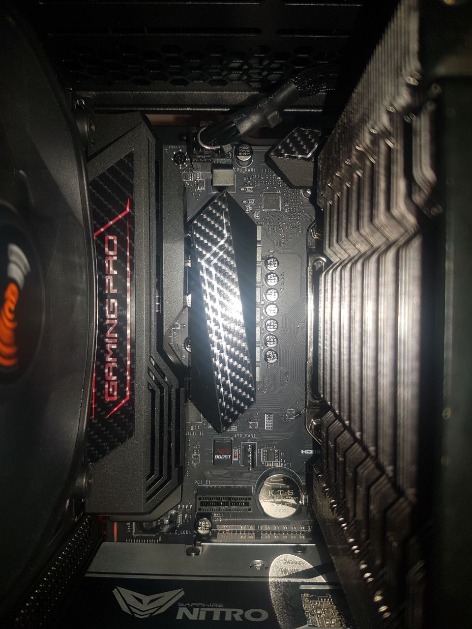

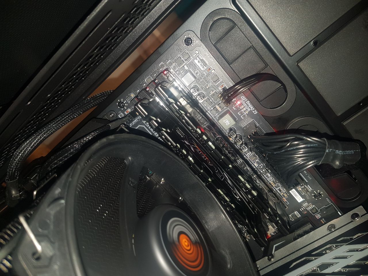

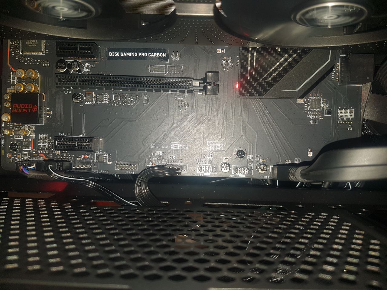

leuchtet die EZ debug LED durchgehend?
auf 2 bildern leutet sie, am letzten bild nicht (aber läuft da der pc?)
nein die leds gehen trotzdem nicht
habe jetzt beide pcie kabel am netzteil und beide soweit an die grafikkarte angeschlossen
auf 2 bildern leuchtet die led doch. geht sie also aus oder leuchtet sie durchgehend bis du die kiste abwürgst?
die blinkt die ganze zeit. zudem leuchtet due powertaste nicht und ich kann auch die gehäuseled nicht umschalten. und ich bekomme nicht mal ein bild auf den bildschirm. und maus und tastatur gehen auch nicht
welche LED leuchtet? cpu?
oh sry.
ja die cpu led leuchtet. ansosnten leuchten noch vom ram unterm b350 chip und sonst keine
