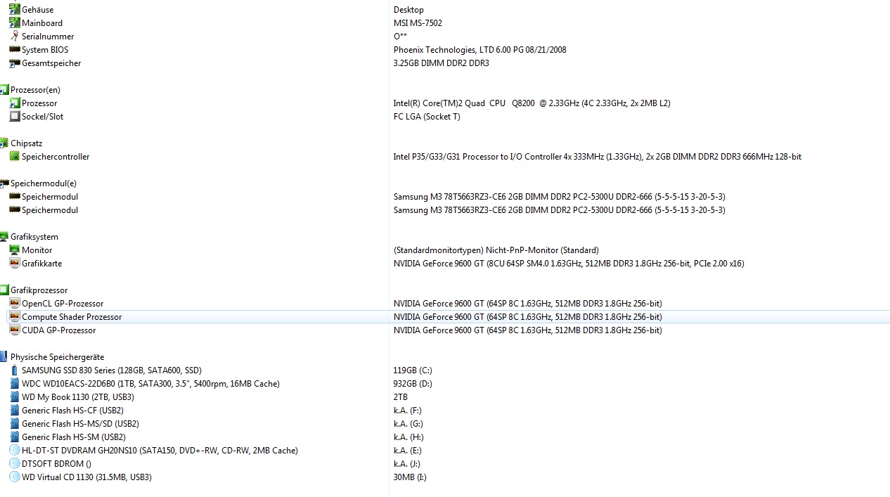

Sry,
also es passiert im Betrieb, der Pc fährt hoch ich logg mich ein und dann aufeinmal geht das gepiepe los, also es ist ein schnelles piepen ohne abstände der pieptöne, das passiert komischerweise nicht wenn der pc erstmal ne weile gelaufen ist. Also meistens nachdem ich den Pc angemacht habe. Gab natürlich auch Ausnahmen.....Das Netzteil wurde erst vor 8 Monaten ausgetauscht....COUGAR A 350W Netzteil 80 PLUS BRONZE

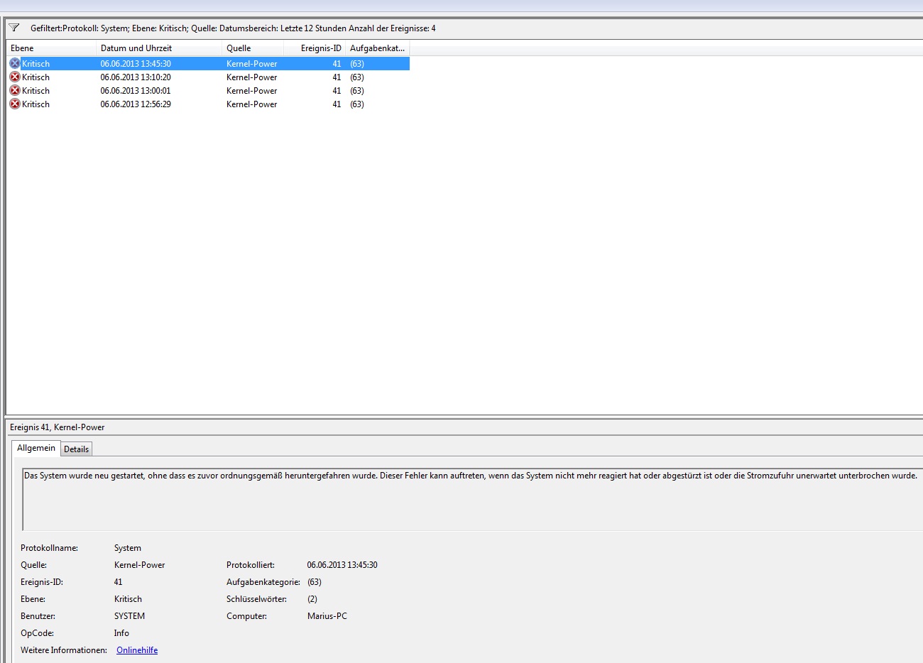

hab was gefunden...
Windows sagt es liegt sicher am Netzteil, aber wer fliegt mit Windows schon gerne bis zum Mars ? :lol:
Da hat emeraldmine Recht, Kernel-Power hatte ich auch neulich und am Ende war es ein Dienst der den Nvidia Treiber gestört hat und zu Freezes und Reboot geführt hat. Zieh mal das Stromkabel der Grafikkarte und mach den PC an. Das Geräusch mein ich.

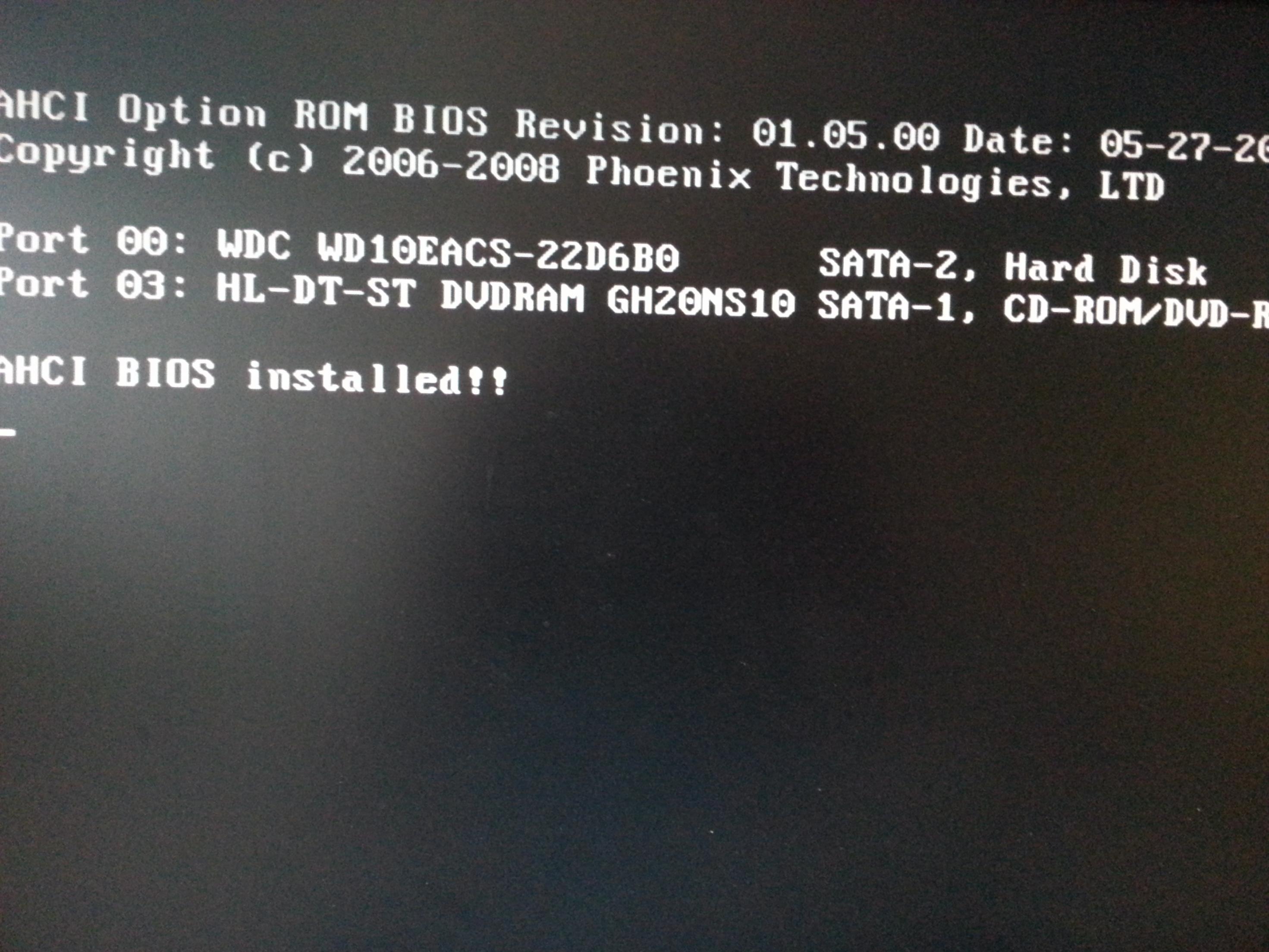

Soooo kleines Update, heute morgen pc angeschaltet, gleich mal ein freeze als nichtmal 2 Programme offen waren, dann neu gebootet, dann nach nichtmal 2min startet der rechner neu, bleibt aber im bootvorgang stecken, unten screenshot, dann wieder hochgefahren dann nachdem paar programme offen waren nochmal neustart, diesmal klappt der boot -.- Ich weiß nicht was da lost ist.....
Wie gesagt, erstmal die Graka raus nehmen und wieder einsetzen, wenn das nix bringt mal ein ANDERES Netzteil probieren, egal wie alt dein jetziges ist, defekte können (und tun sie auch) jederzeit auftreten...
