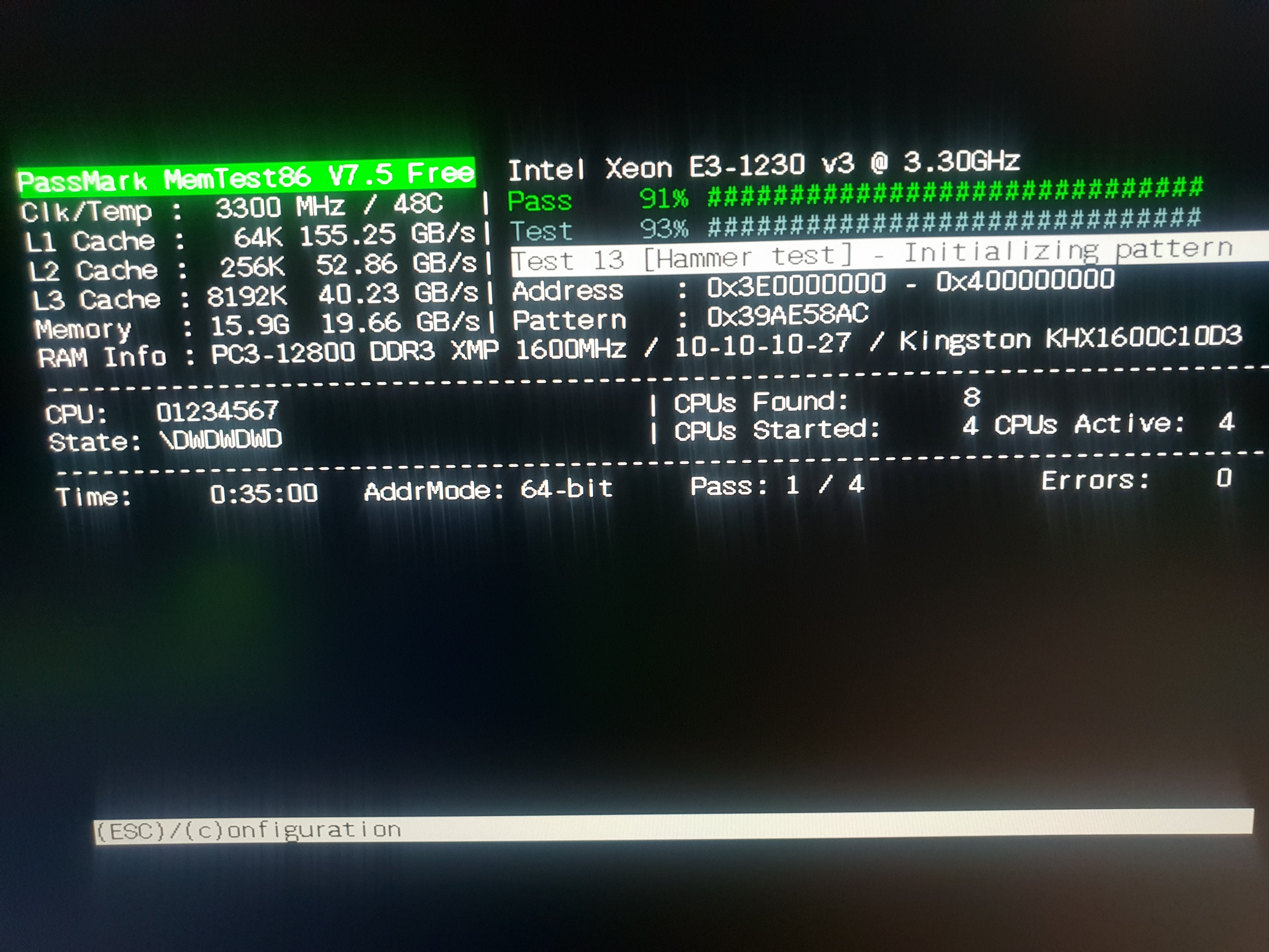

OK, dann werde ich das jetzt mal beobachten, werde versuchen die Soundkarte, Festplatten und cd Rom's erstmal draußen zu lassen, den Schnellstart habe ich jetzt auch mal deaktiviert. Melde mich zurück wenn ich neues weiß. Hier mal ein Bild vom MemTester, konnte da nix von 5 Pass sehen, hoffe er läuft jetzt ordentlich bzw. testet richtig und hoffe er ist bis 0Uhr durch, da muss ich spätestens in die Falle.

Ich habe den MemTest laufen lassen und den Monitor ausgeschaltet und mich mit einem Kumpel darüber unterhalten, er sagte wenn der Rechner schon direkt nach dem einschalten bzw. nach der Anzeige des DOS Bild von der Hardware Neustartet, dann hat das nix mit Win10 zu tun und er glaubt an einem Hardware Defekt und Tipt auf das Mainboard.
Nach dem Gespräch schaltete ich den Monitor wieder ein um zu gucken wie weit der Memtest86 ist, aber kein Signal und Monitor geht in Standby lol. Ich weiß leider nicht was beim Test rausgekommen ist. Der Rechner machte auch keine Neustartversuche, keine Ahnung was da jetzt wieder schief gelaufen ist, der Rechner lief, aber es kam kein Monitor Signal mehr an, dachte erst das der Monitor sich abgeschaltet hat nach 15Minuten nix tun und bewegte die Maus usw. aber Monitor blieb aus.
