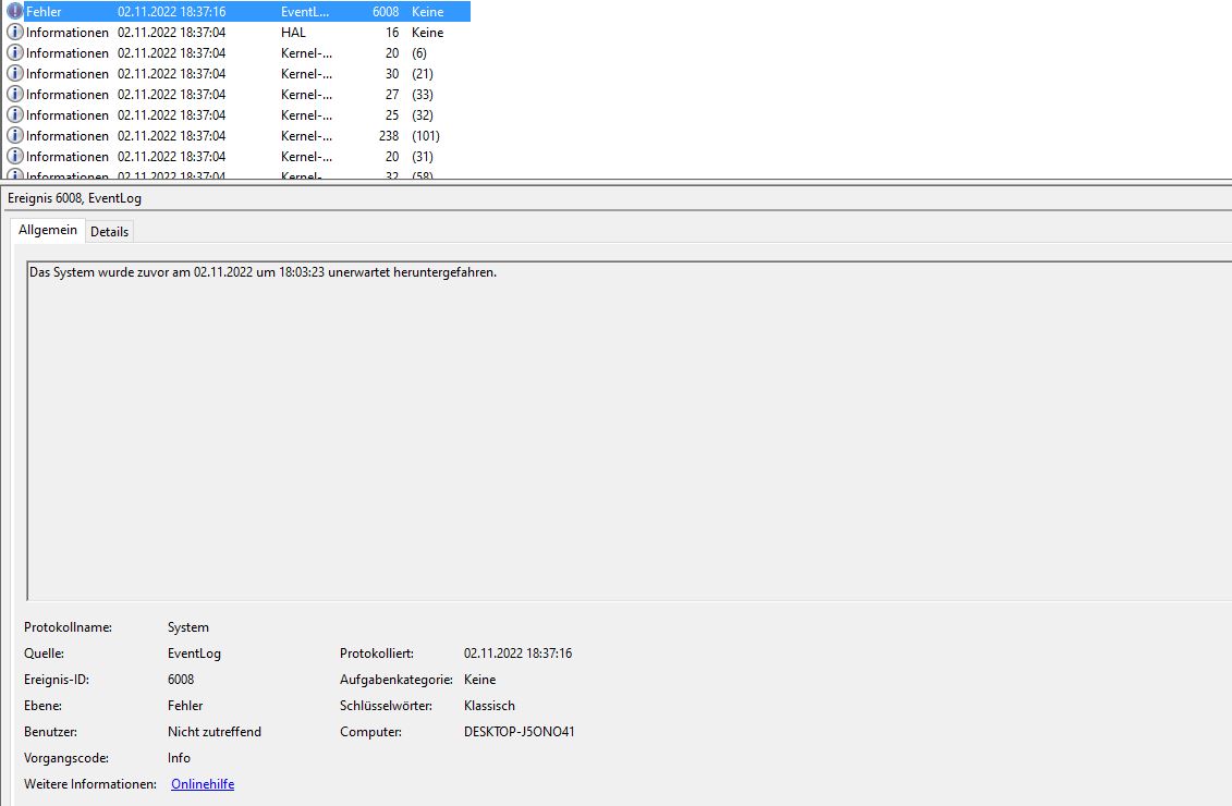

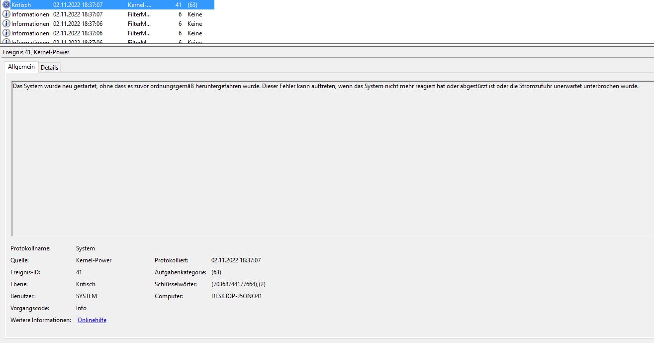

Prüfe bitte mal die Ereignisanzeige, was sind hier vor dem Absturz die letzten Fehlermeldungen? In den meisten Fällen ist es das Netzteil das Problem.

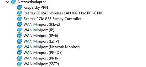

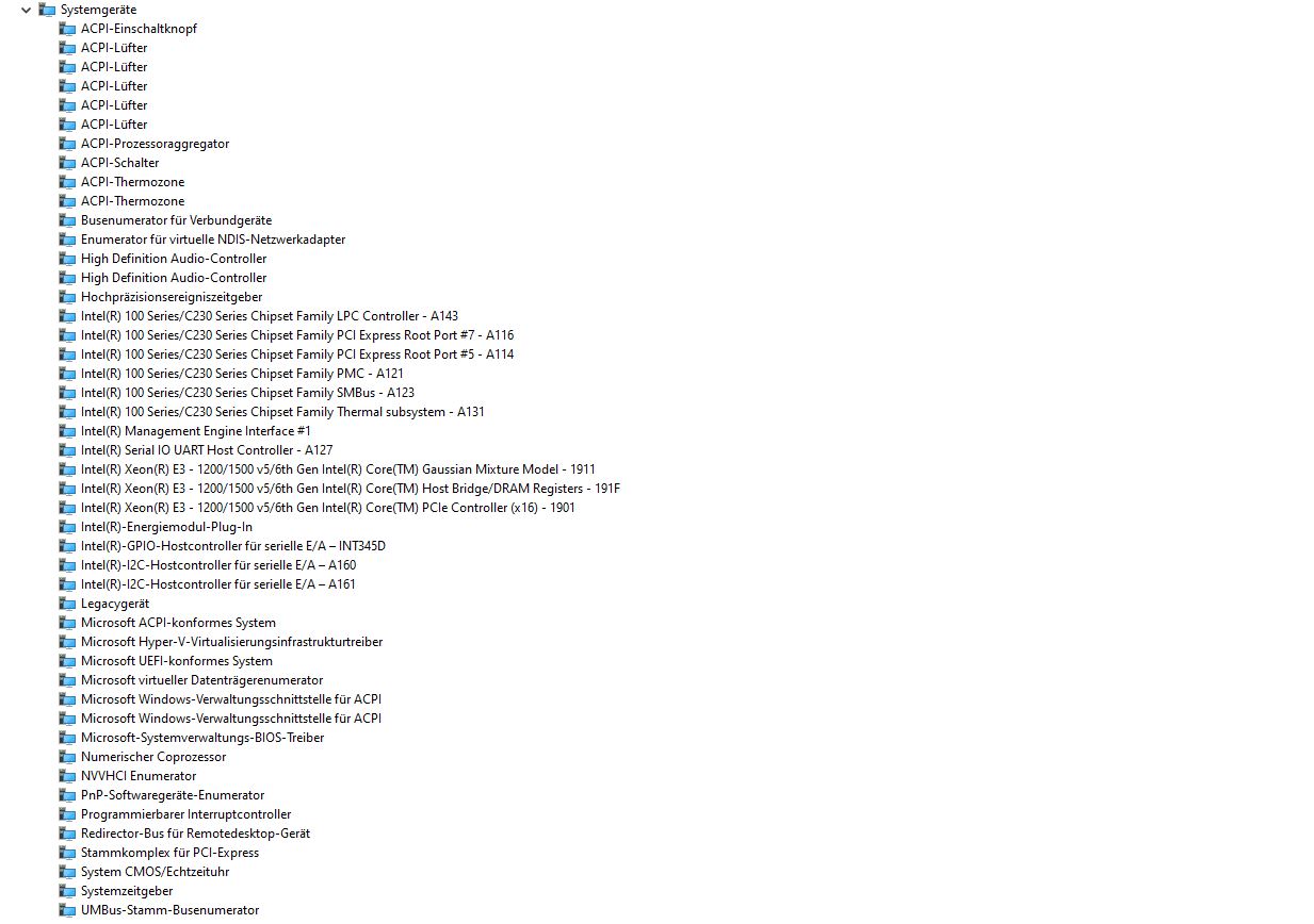

Dankeschön zunächst für die schnellen Antworten.
Ich muss gestehen das ich kein Computer IT und Technik Experte bin, sondern Otto Normalverbraucher, daher bitte ich zu entschuldigen wenn ich mit einigen Fachbegriffen nichts anfangen kann oder mich in fachspezifischen Einstellungen am Computer nicht auskenne. ;)
Mein PC hat folgende Hardware:
-Prozessor: Intel(R) Core(TM) i7-6700 CPU @ 3.40GHz 3.41 GHz
-Installierter Ram: 16 GB
-Betriebssystem: Windows 10 Home
-Systemtyp: 64-Bit-Betriebssystem
-Grafikkarte: Nividia GeForce 1060, 6 GB
Weitere mögliche wichtige Informationen über meine Hardware habe ich aus meinem Geräte-Manager abfotografiert und an diesen Kommentar angehängt.
Vielen Dank erneut im Voraus,
Enrico Ocirne
Auch hier die Frage, wie lese ich diese Ereignisanzeige aus? Mit den angegebenen Informations-, Warnung-, und Fehlermeldungen kann ich nicht viel anfangen.

Diese zwei Meldungen konnte ich zur ungefähren Uhrzeit als der Neustart passierte im Ereignis Protokoll finden.
