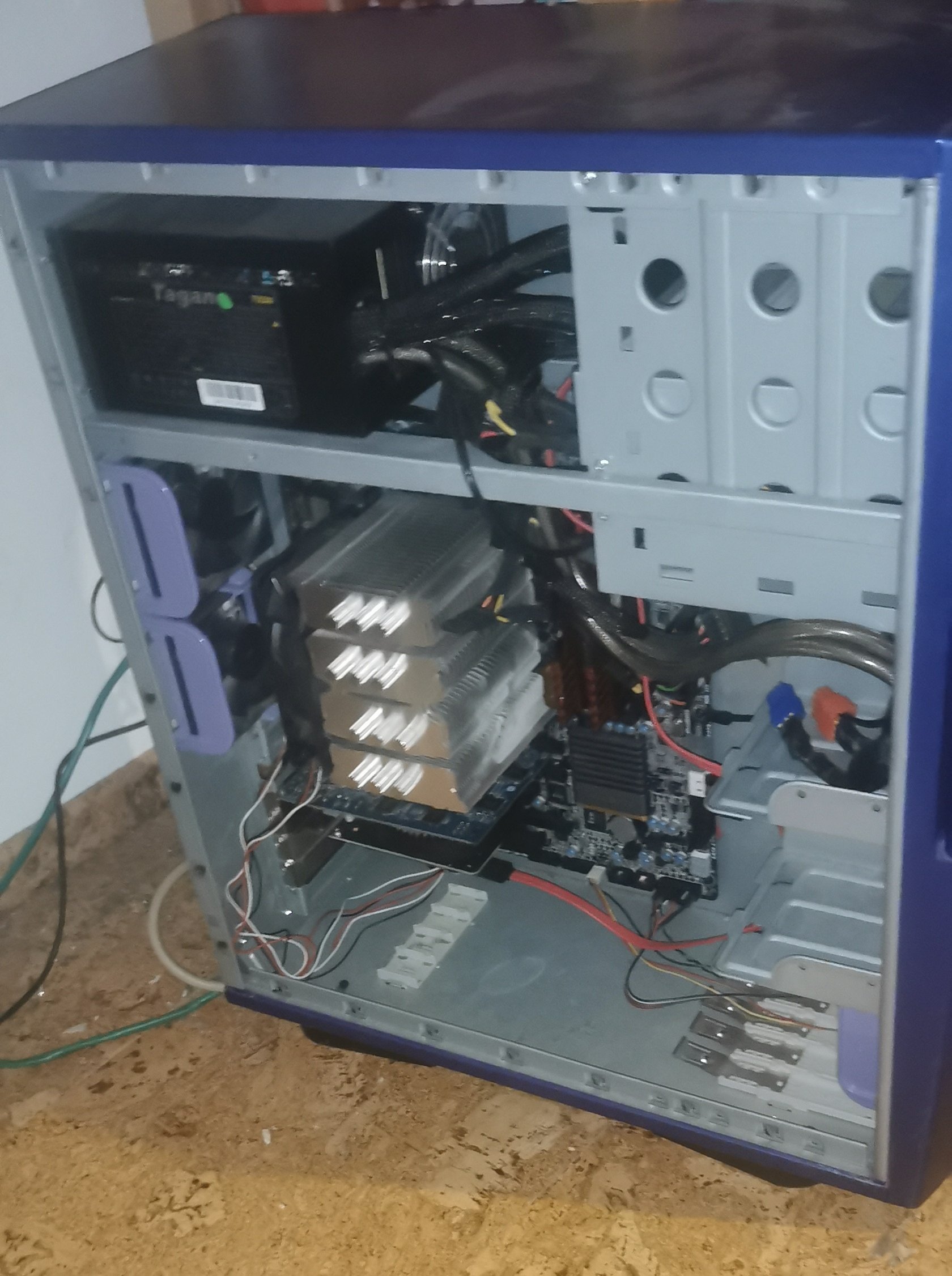

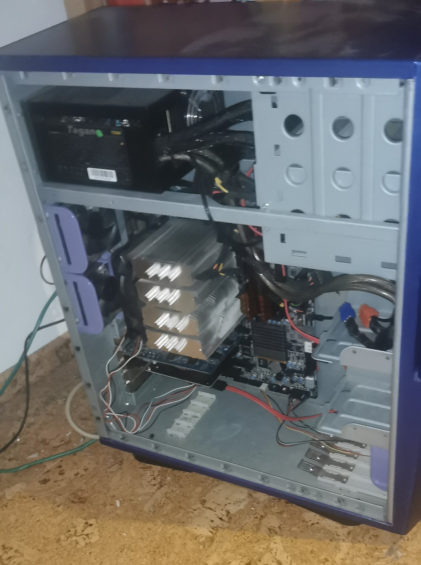

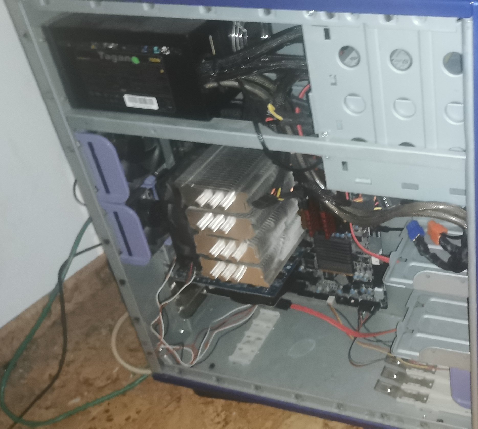

Machst Du bitte mal ein Bild von dem PC? Bitte vor allem vom Innenleben?
Den aktuellen Fehler so aus der Ferne zu ermitteln ist nicht so leicht.

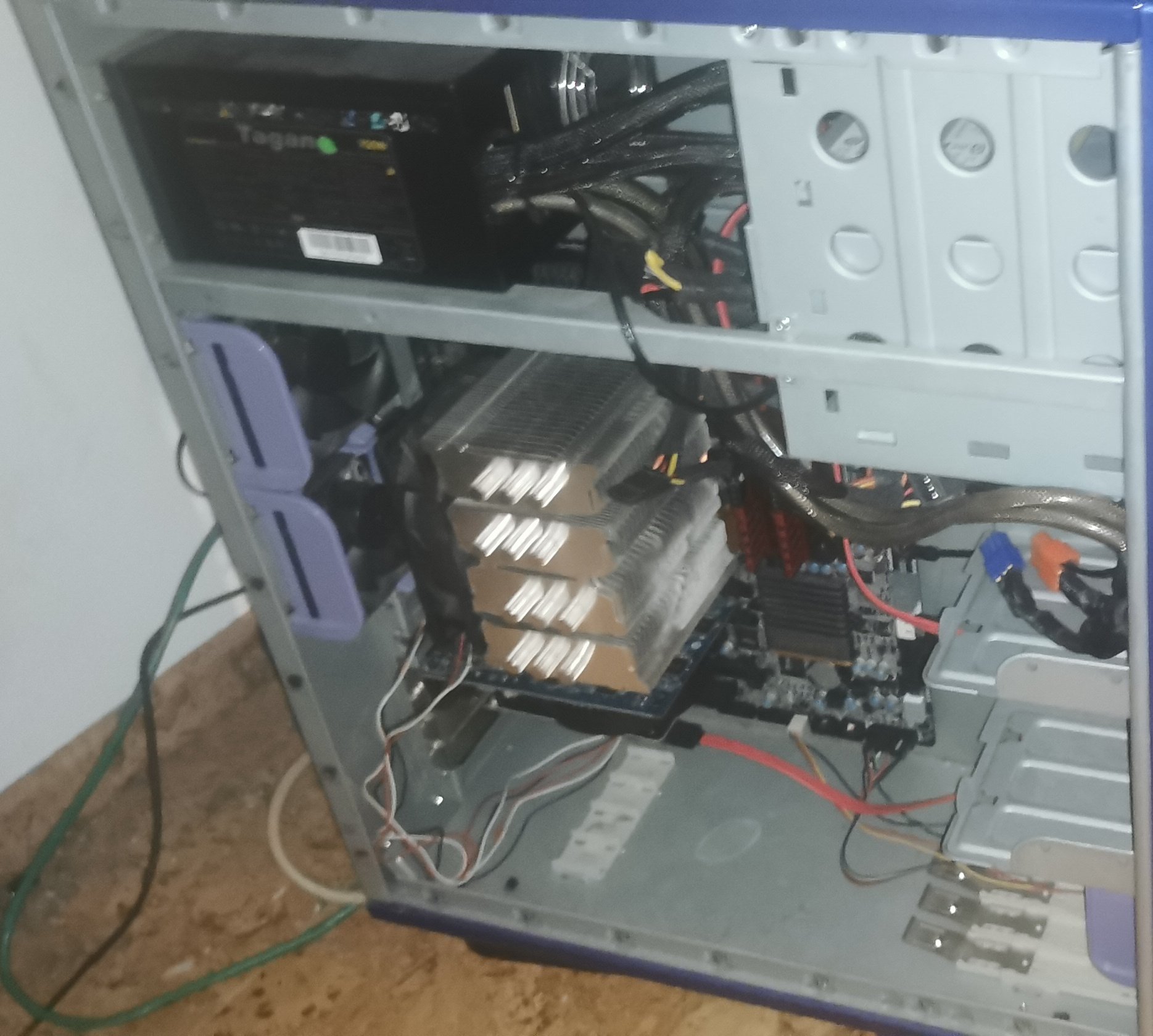

Jap kann ich gerne machen.Dauert aber ein paar Minuten bis ich ein gutes Bild gemacht habe. So hier die Bilder
Reaktionen: WinstonSmith101

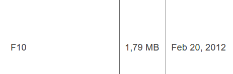

Das Gerät unterstützt laut Gigabyteseite Windows 10
Aber die letzte Biosversion F10 ist aus 2012, also schon 12-13 Jahre her.
Könnte also möglich sein, dass die Biosbatterie CR2032 auch leer ist, und eine neue zu 2-3€ könntest du dem PC mindestens spendieren.

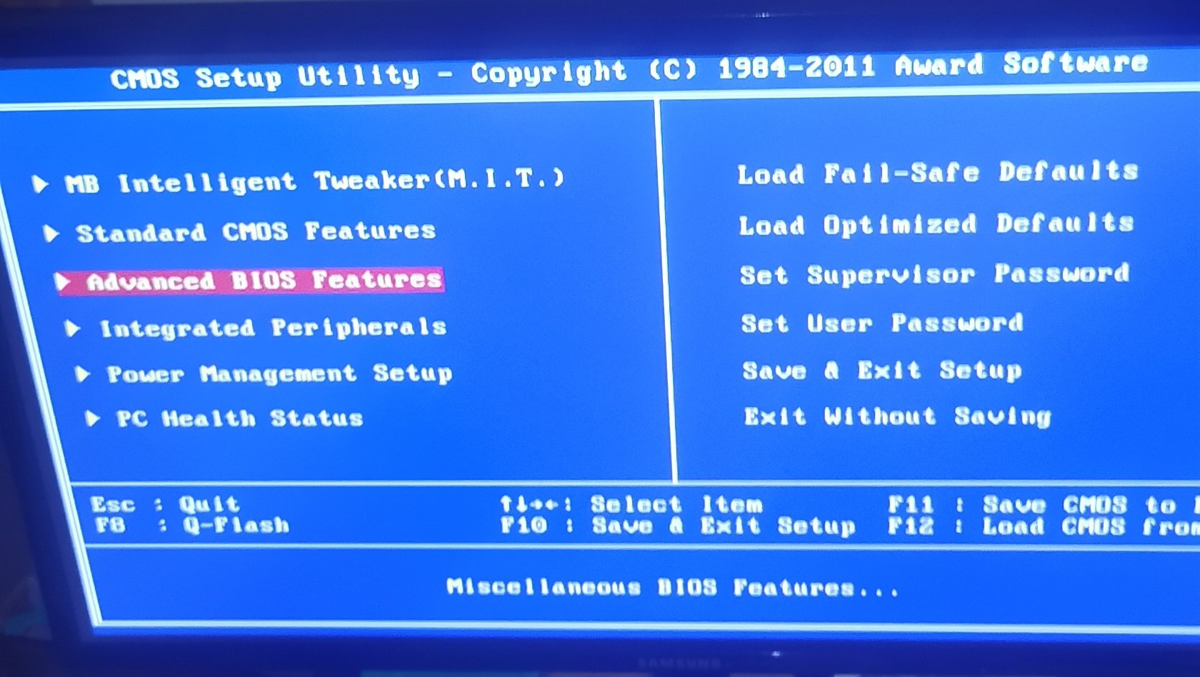

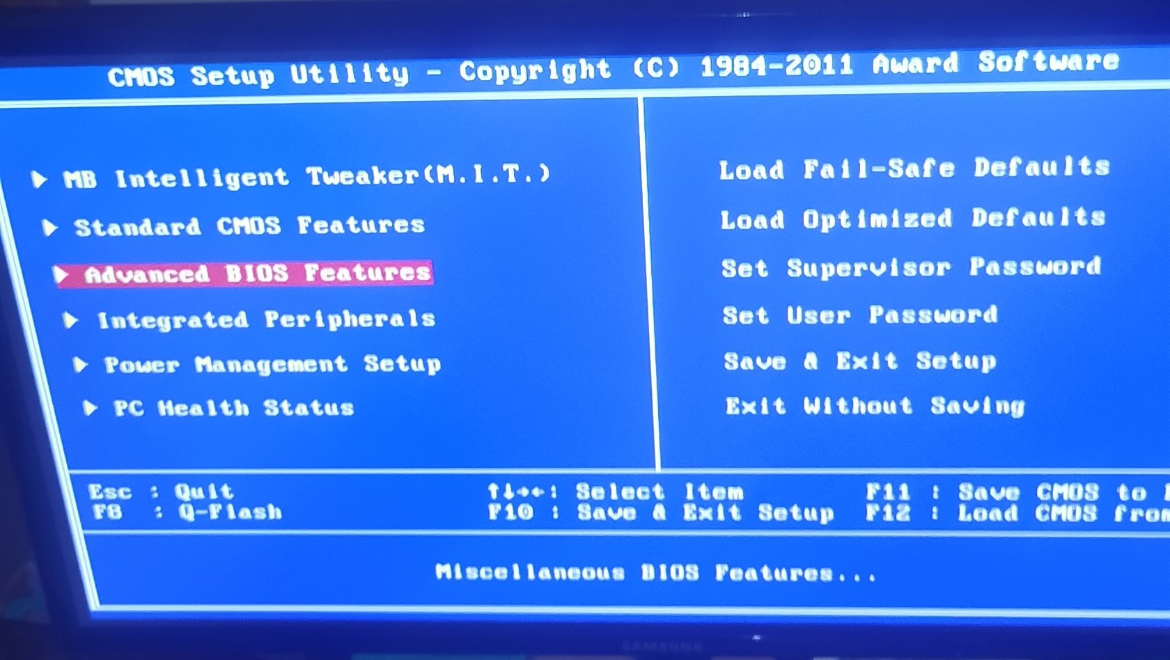

@VDC naja mit Einstellung bin ich gerade bezüglich RAM überfordert. Wo stellt man bei dem alten BIOS RAM und so was ein. Ich finde es nicht. Siehe hier bei dem Bild. Bin halt uefi gewohnt, so ein Mist.
Wahrscheinlich im "MIT Tweaker"

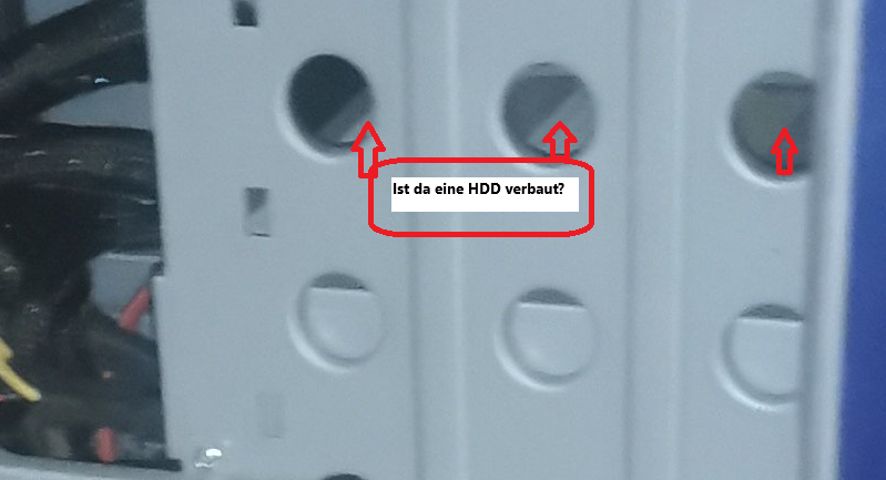

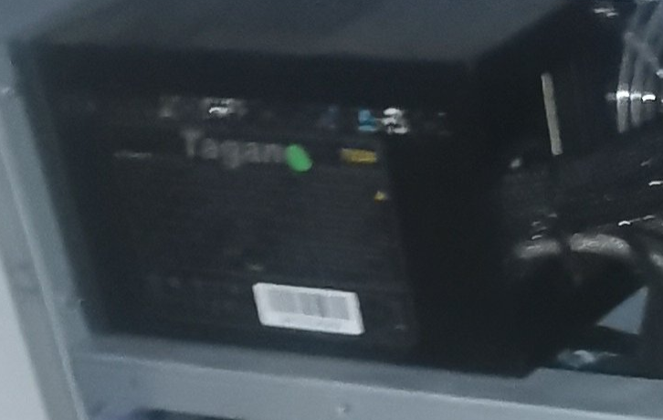

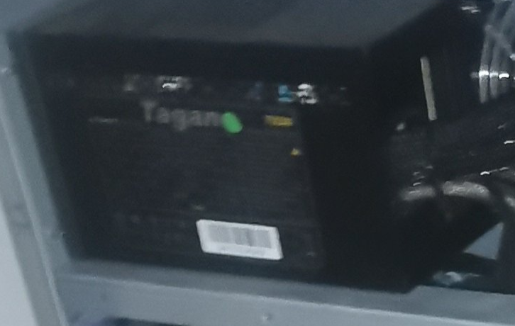

Das Netzteil Modell kannst du ja ablesen.
Was ist das Tagaw? Bei dem schlechten Foto sieht mir das nach einem aufgesetzten Teil aus.
