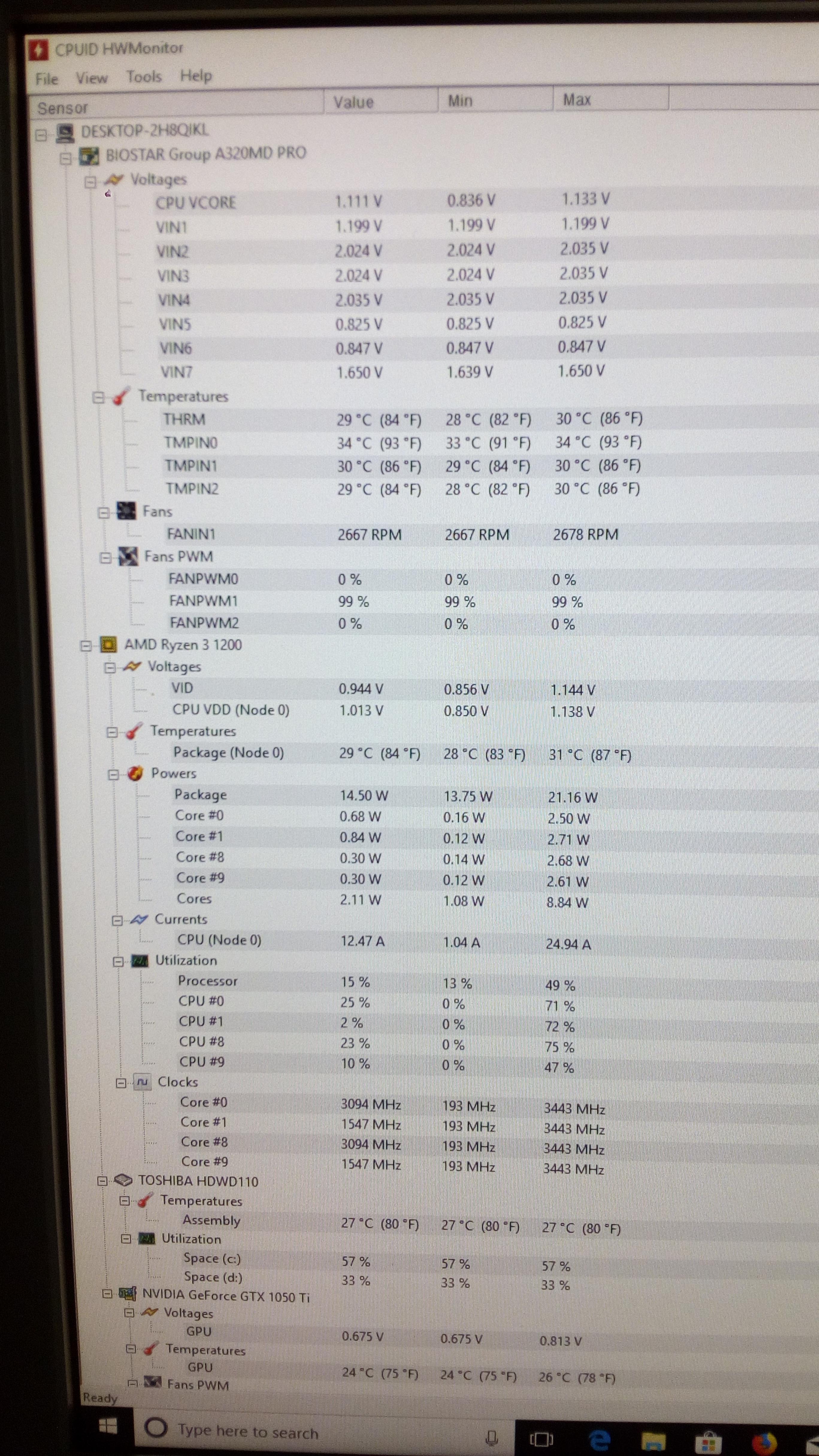

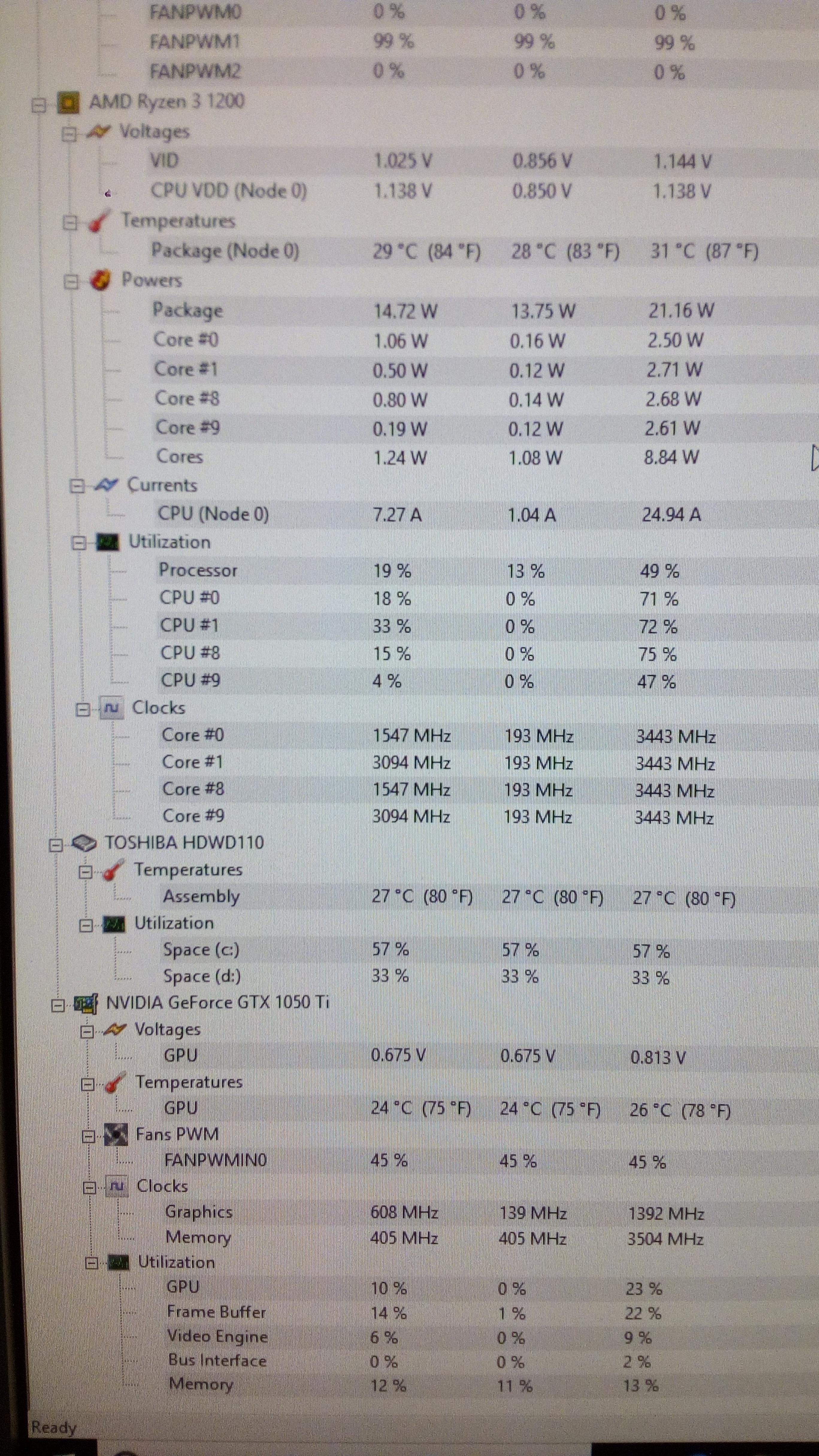

Aktuell nur noch ab und zu Leistungsschwankung, ob bei Volllast beim Zocken als auch im normalen Windows Desktop Betrieb, aber Temperaturen sind im Normalbereich meiner Meinung nach.

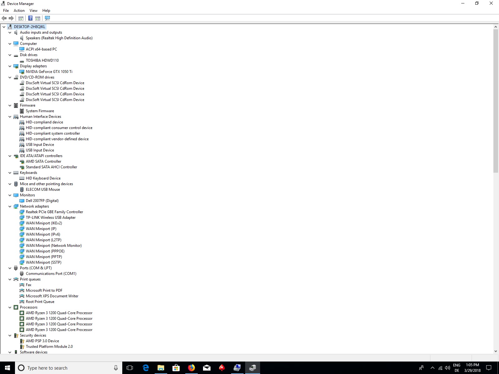

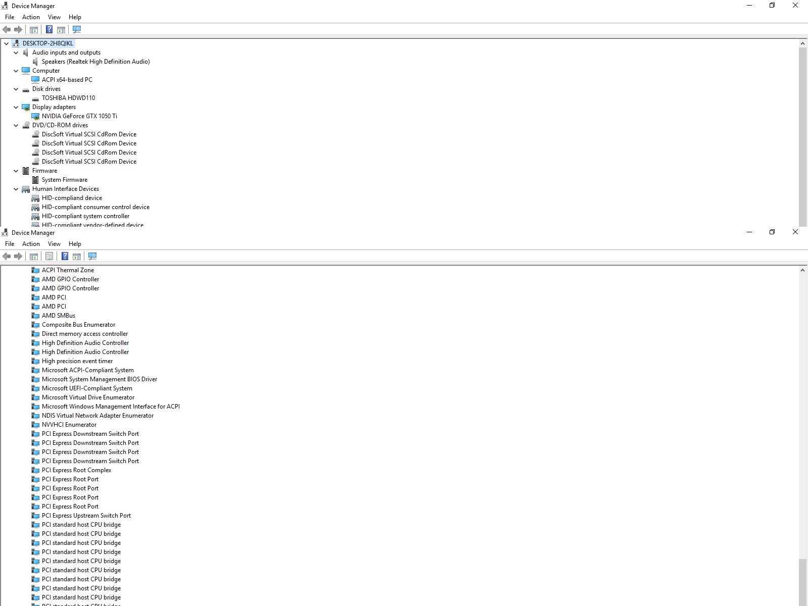

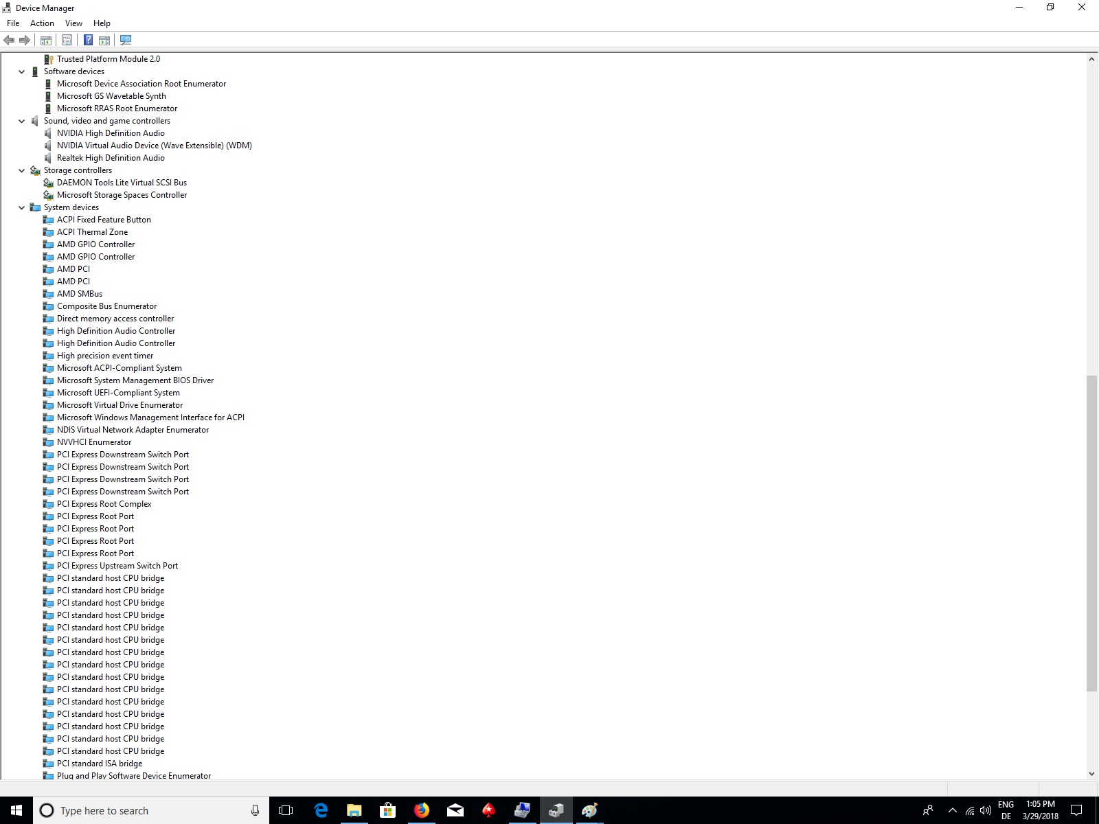

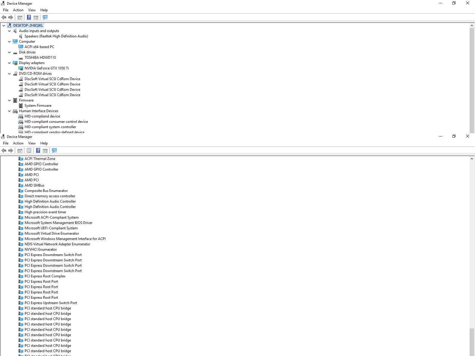

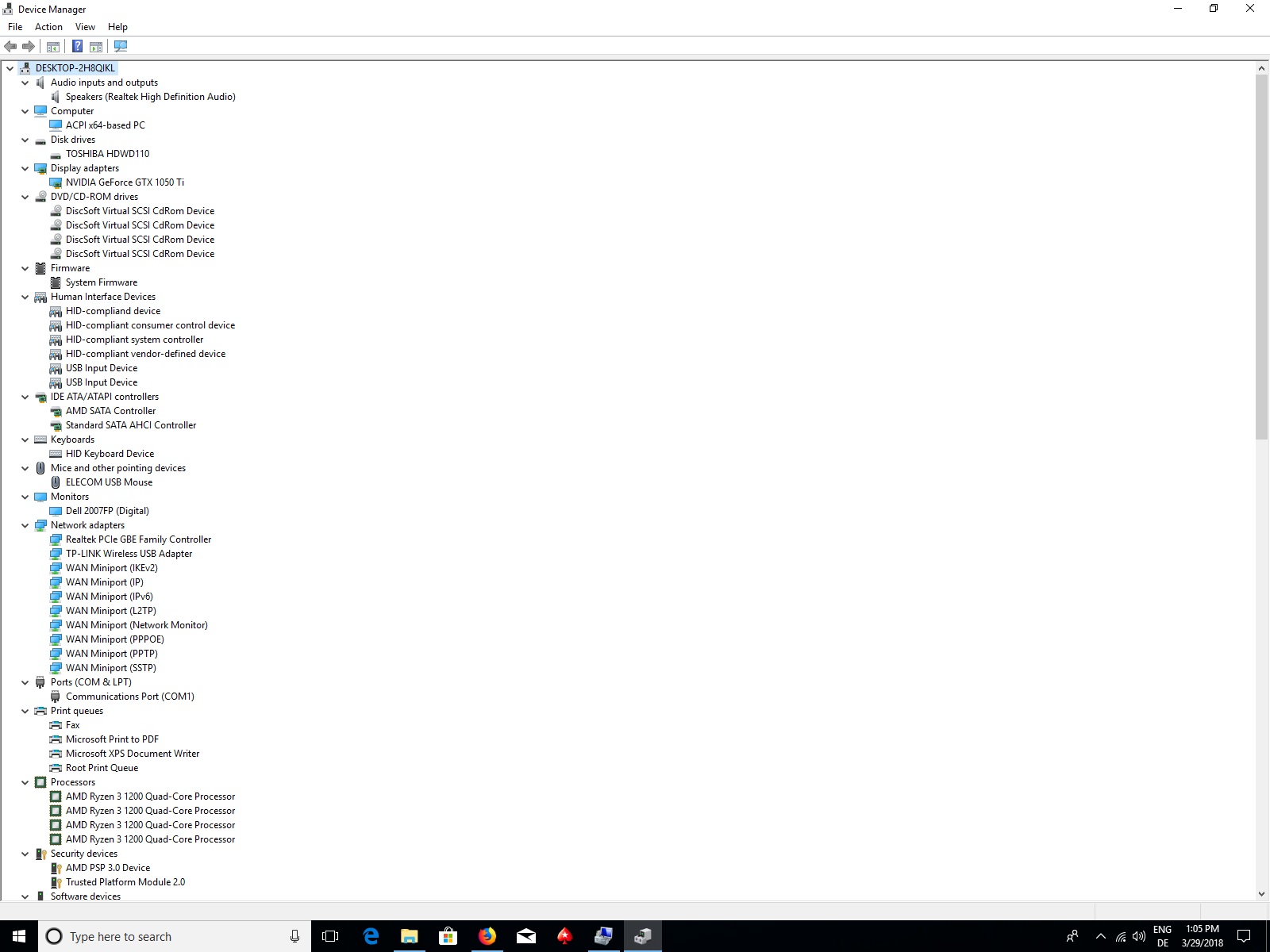

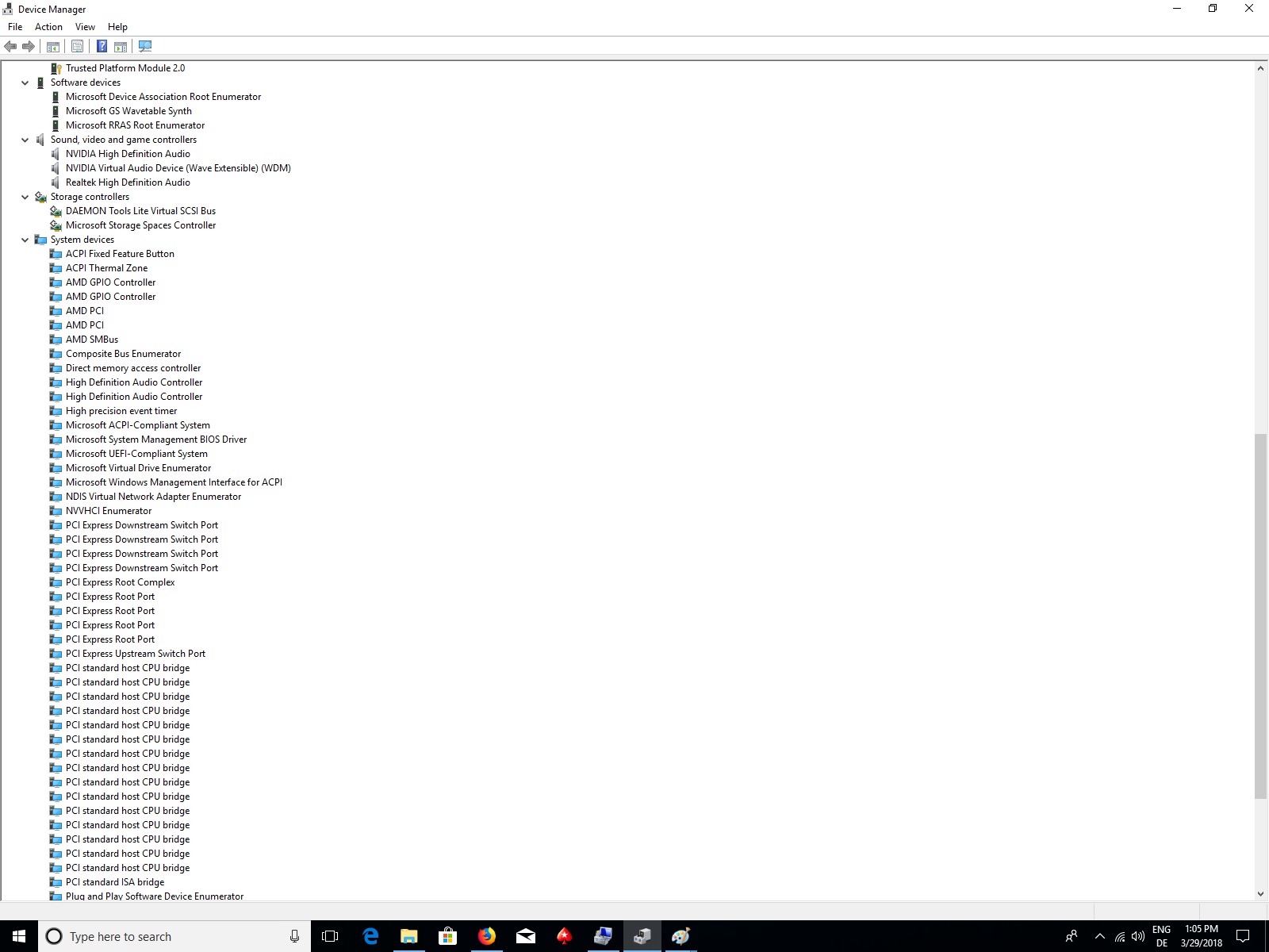

Gerätemanager, alles ausklappen. Screenshotten. Posten.
Zuerst würde ich die Onboard Audio Treiber von dort installieren, wenns das nicht hilft, vielleicht ein Mainboard BIOS Update wagen ?
Für deinen Summit Ridge gibts auch diverse andere Treiber zum Installieren, Chipsatz usw.

Kurze Newbiefrage, woher erkenne ich was auf der Seite für mich relevant ist?
Z.B. On Board VGA Bristol oder Raven (?), Summit finde ich hier nicht.

Eigentlich klingt das sehr nach Softwareproblem. Du kannst im Task-Mgr die Prozesse nach CPU-Last sortieren und im Hintergrund laufen lassen. Wenn es ruckelt, schau nach welcher Prozess ganz oben steht. Gleichzeitig auch mal per CPU-Z nen Auge auf den Takt der CPU halten.

Ansonsten wie gesagt, Prozesse und CPU-Takt beobachten.
