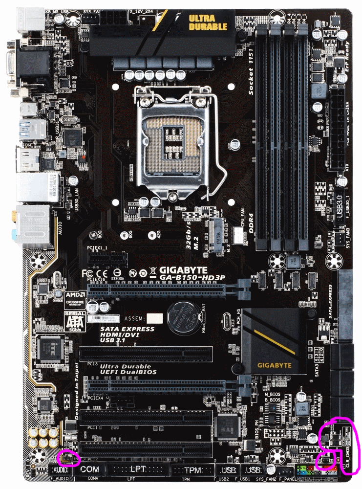

clearcmos(unten rechts die beiden Kontakte über dem F-Panel) 5 Sekunden kurzschließen(entweder Jumper oder entsprechend breitem Schraubenzieher). Fertig. Einschalten und falls ein Bild kommt, Optimized Defaults im Bios laden.

Der reset erfolgt durch das kurzschließen der beiden Pins, im Normalfall mit einem s.g. Jumper, sollte so auch im Handbuch des mainboard stehen

http://download.gigabyte.eu/FileList/Manual/mb_manual_ga-b150-hd3p_e.pdf
Seite 16 zeigt das F-Panel.
Mein Aufbau:
  • Ich habe PWR_LED+ an SPEAK+ angeschlossen
  • Ich habe PWR_LED- an SPEAK- angeschlossen
  • Ich habe den Powerswitch an die dafür vorgesehenen Pins angeschlossen
  • Mainboard auf Mainboard-Karton gelegt
  • CPU und Kühler draufgelassen
  • Einen Crucial RAM-Riegel drin
Was passiert ist:
  • Ich schalte den Powerswitch ein
  • Mainboard leuchtet, Lüfter des Kühlers dreht sich
  • Beide stoppen nach ein paar Sekunden, aber bevor sich der Lüfter des Kühlers komplett runtergedreht hat, rebootet das Mainboard, Lüfter dreht sich wieder, MoBo leuchtet.
  • Die PowerLED, die bei mir den Speaker ersetzt, leuchtet überhaupt nicht
  • Hab mit dem einen Riegel alle vier-RAM-Ports durchgetestet, immer das gleiche Szenario
  • Hatte die BIOS-Batterie vorher mehrere Stunden draußen, für den Test war sie jetzt wieder drin
Ich bin also genauso schlau wie vorher. Oder habe ich die PowerLED falsch installiert? Die HDD LED war leider nicht zweigeteilt, die PowerLED aber schon.
Irgendwie fühle ich mich aber bestätigt, das mein Hauptproblem die Scheiße im CMOS ist. Da meine Schwester aber noch Überweisungen machen muss, kann ich schlecht 12 Stunden warten und es dann versuchen.
Ich würde gerne den CMOS kurzschließen, finde auf dem Mainboard aber keinen Jumper dafür. Ich habe mal eine Datei hochgeladen und drei verdächtige Stellen markiert, ich denke aber mal es ist die markierte Stelle mit dem größeren Kreis. Das kleingedruckte was innerhalb dieses größeren Kreises auf dem Bild nicht lesbar ist, liest sich wie folgt:
CLR CMOS
Short I Clear CMOS
Open I Normal
Darüber sind halt zwei schwarze Blöcke, einer kürzer und einer länger, beide an den längeren Enden umrandet von ein bisschen Aluminium (?). Direkt daneben sind nochmal zwei graue flache Alublöcke mit "Coupon 1" (oberer Alublock) und "Coupon 2" (unterer Alublock). Weiß aber nicht, ob diese Coupons da überhaupt zugehören.
Edit:
  • Der linke Kreis zeigt nur einen Header für digitales Audio (SPDI_O, Seite 17), ist also egal
  • Der rechte, größere Kreis zeigt irgendwelche Kontakte? Ist anscheinend nichts wichtiges, außer der Aufdruck für das clearen des CMOS
  • Der rechte kleinere Kreis zeigt anscheinend das, was ich brauche (Seite 19). Laut Anleitung einfach alle Stromkabel abziehen und mit einem Schraubenzieher die beiden Kontakte berühren, um den CMOS zu clearen.
  • Ich hab das jetzt eben mal gemacht, obs dann auch funktioniert? Ich schließe mal eben die iGPU an den Monitor, wenn das nix bringt, muss ich echt 12 Stunden mit Batterie raus warten.
  • Und wenn das ebenso nix macht, dann Mindfactory anrufen und nach Herstellergarantie fragen (Rechnungsdatum 17.09.2016, Gigabyte gewährt die 3-jährige Garantie aber nur nach Herstellungsdatum und auch nur für den Fachhändler, mit dem ich dann kungeln muss).
  • Und wenn ich keine Garantie kriege? Joah, neues Mainboard kaufen. Was anderes bleibt mir nicht übrig.
