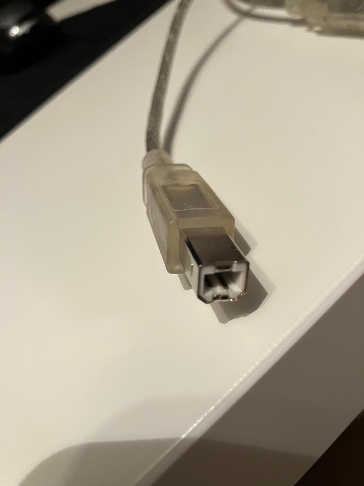

Ich mach mal schnell ein Foto von einer externen Festplatte die mir mal vor ewigen Jahren geschenkt wurde. Frage ist nur ob mir das Kabel eventuell was bringt, um auf die Festplatte zuzugreifen. Keine Ahnung ob das schon eine SSD ist oder eben noch die Technologie davor.
Das wird Dir nicht helfen, da man eine NVME Disk nicht an ein USB Kabel anschließen kann.
