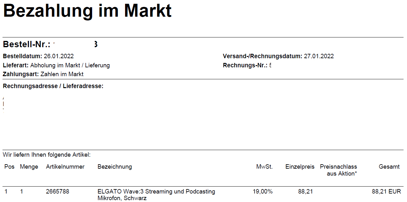

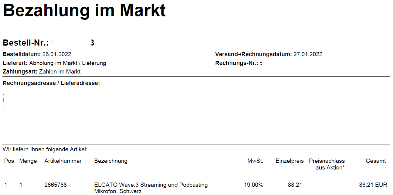

Schon krass wie sich die Preise so ändern...
Streaming auf Twitch oder Podcasts.... als ob das noch jemand braucht.
Bald schauen wir der K.I. beim zocken auf Twitch zu und hören währrenddessen Skynet Radio, Copilot und Gemini im Talk 😂
naja Inflation halt. Gibt's ja aktuell ab 110€ /white oder so.
