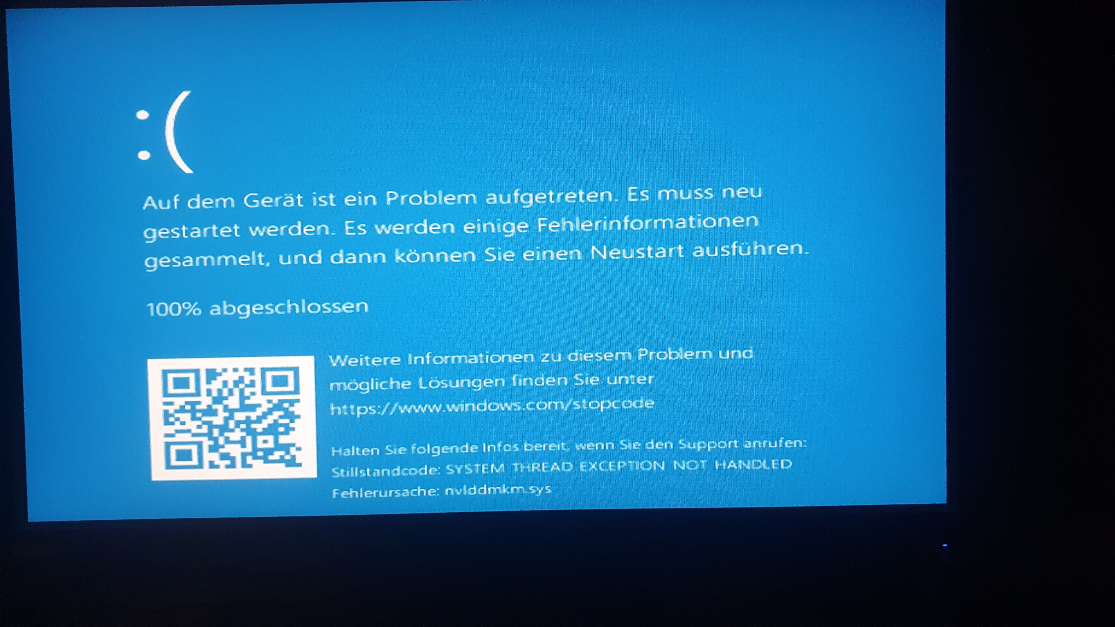

Mein PC ist mehrmals abgestürzt bei Calistro Protocol. Dann habe ich gesehen, dass es einen neuen Treiber gibt.
Habe den Treiber dann über Nvidia Geforce installiert: Während des Installationsvorgangs kommt nun jedes Mal ein ein Bluescreen mit folgender Fehlermeldung siehe Screenshot:
Kann den Vorgang dann nur über den Netzschalter beenden.
Ich habe den Treiber auch manuell bei ein Nvidia heruntergeladen und versucht zu installieren mit gleichem Ergebnis: ich lande immer wieder bei dem Bluescreen.
im Gerätemanager steht folgendes:
Grafikkarte im Gerätemanger mehrfach deinstalliert. Nvidia Geforce deinstalliert. Auch Im abgesicherten Modus gestartet und deinstalliert. Den heruntergeladenen Treber dann versucht zu installieren. Gleiches Ergebnis obiger Bluescreen. Bin jetzt echt ratlos. Habe den PC als Komplettsystem vor ca. 1 Jahr bei Alternate gekauft. Habe kein Ovelrlocking gemacht oder sonstiges.
Ist die Graka ggf. defekt? Dann hat er ja noch Gewährleistung. Der Rechner hat sonst nie Probleme gemacht.

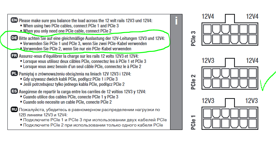

Es empfiehlt sich die Karte die nur einen 8PIN hat,
am Netzteil an PCIe2 anzuschließen (Bild)
Wie verhält es sich bei anderen Treiber, macht jeder nun Probleme?

Habe mittlerweile ein Komplettreset des Systems gemacht. Die Graka wir im Gerätemanager immernoch als fehlerhaft dargestellt.
Ein Anschlussfehler halte ich für ausgeschlossen. Habe den PC fertig gekauft und eigentlich nie geöffnet. Verstaubt ist auch nichts.

Ja das werde ich wohl machen müssen. Selbts nach Deinstalltion mit DDU kann ich zwar den Treiber neu installieren aber dann kommt nach einer Weile nur noch ein schwarzer Bildschirm. Im Gerätemanager taucht dann wieder nur die obige Meldung auf. Die Graka scheint wirklich defekt zu sein. Habe ich noch nie gehabt sowas.
Wo und wie kann man ältere Nvidia Treiber herunterladen? Vielleicht ist das noch ne Option.
Tja seltsam. Ich hatte gestern Abend nochmal Windows komplett zurückgesetzt. Auch ohne Wirkung d.h. die Meldung im Gerätemanager blieb bestehen. Heute morgen habe ich den Rechner wieder hochgefahren um es noch einmal zu versuchen und siehe da der neue Treiber (siehe oben) war auf einmal installiert. Fehlermeldung verschwunden. Ich kann im Gerätemanager sehen, dass Windows 11 den Treiber selbst installiert hat. Nachdem ich nun z.B. Death Stranding gestartet habe läuft wieder alles normal.
