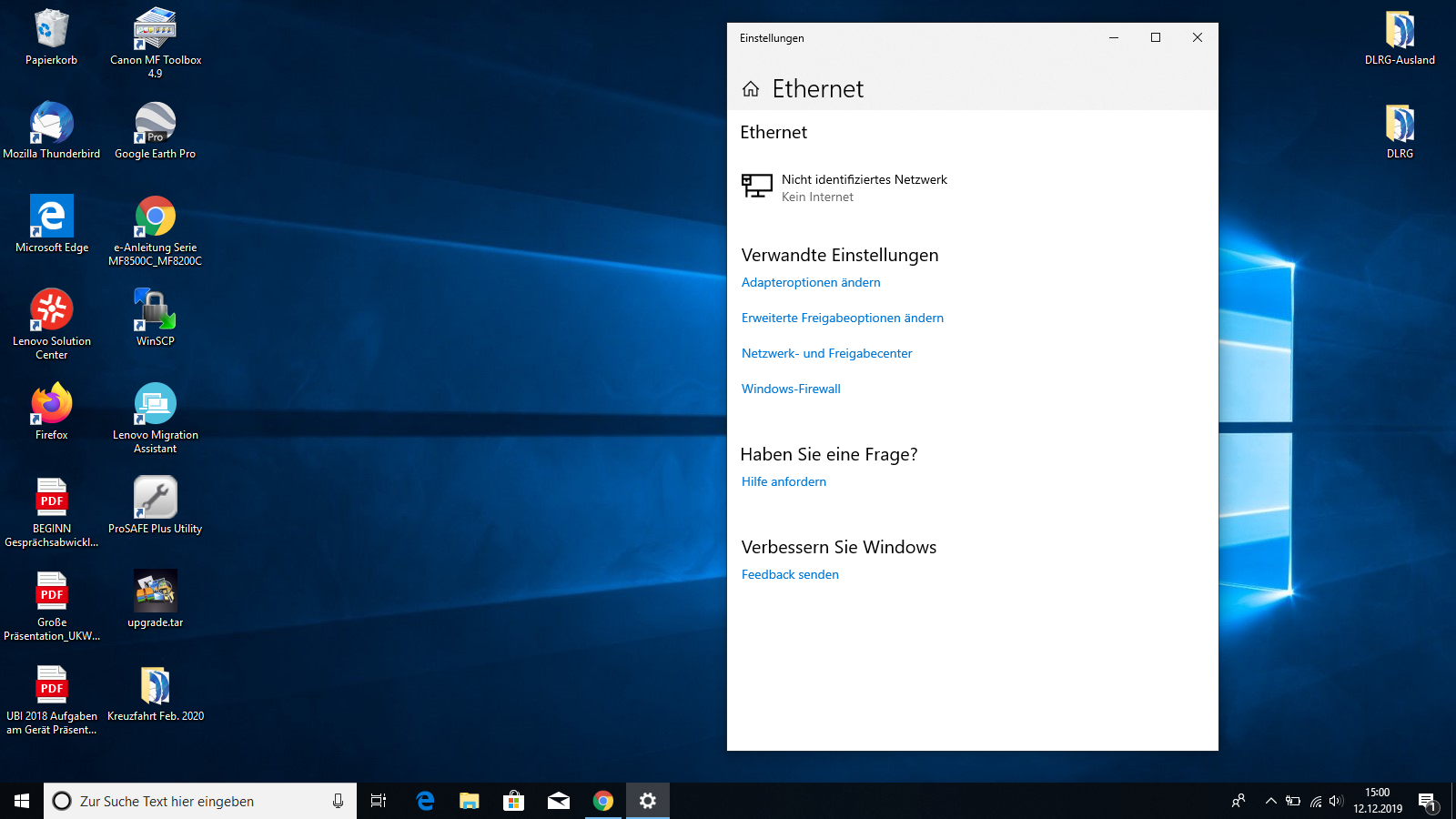

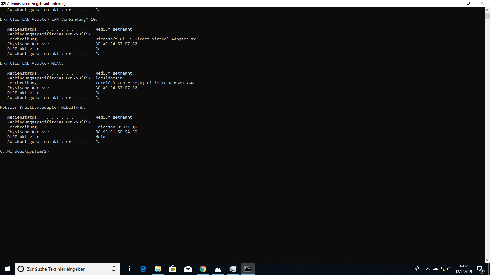

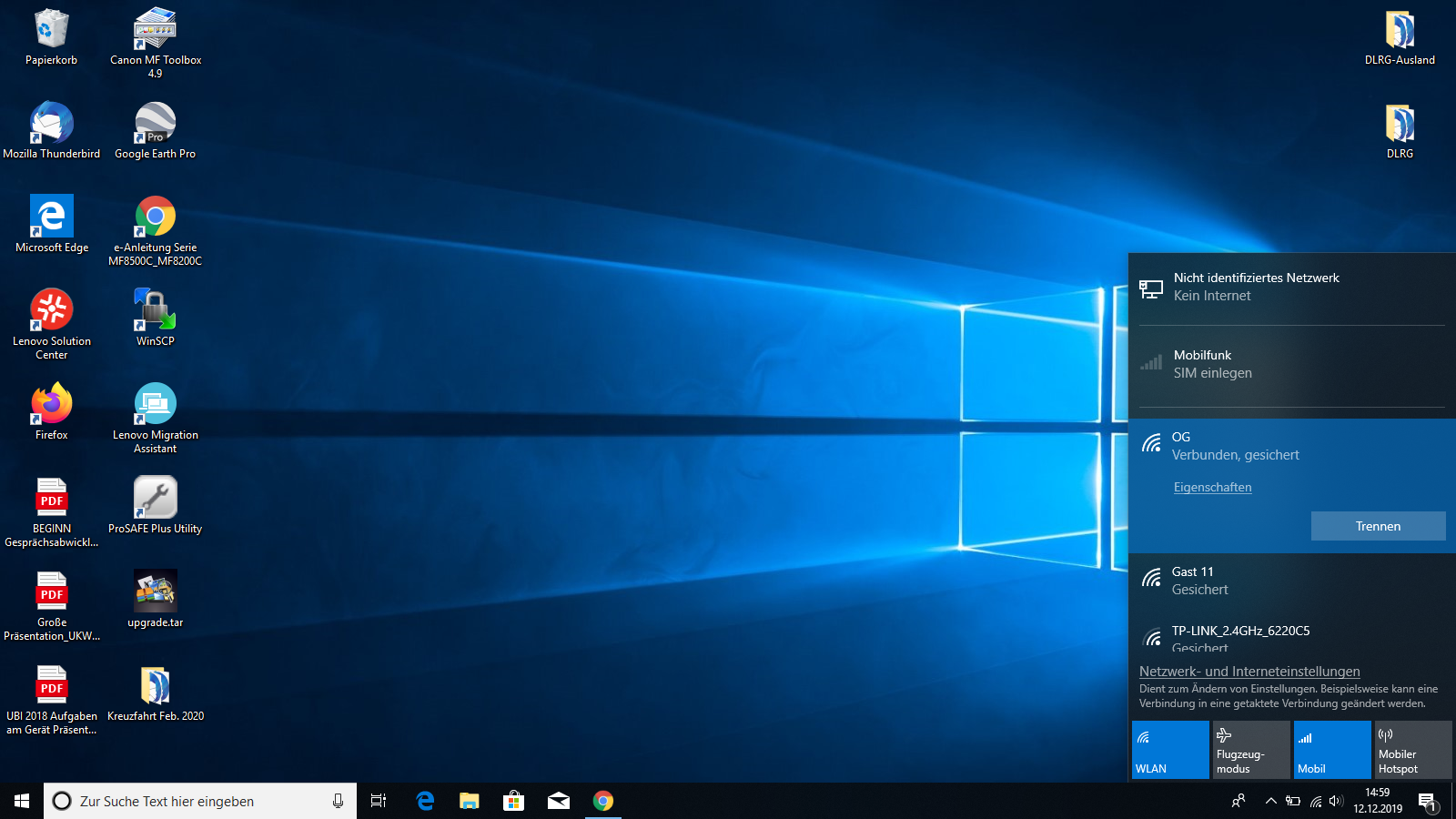

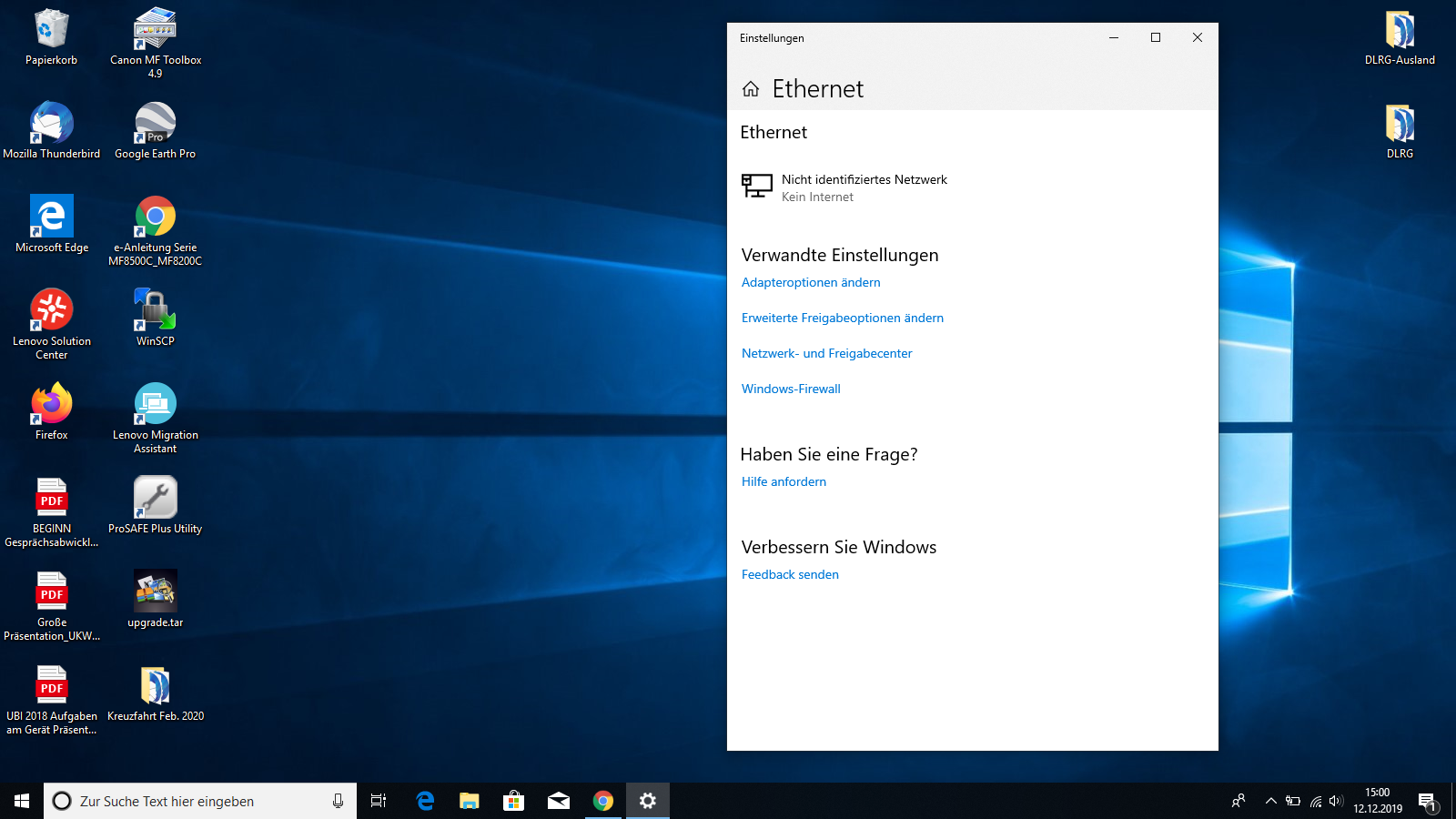

ich wollte gerade meinen erst kürzlich erworbenen Laptop per LAN Kabel mit dem Internet verbinden und bekomme folgende Fehlermeldung: "Nicht identifiziertes Netzwerk" Auf dem Rechner ist Windows 10 und für mich noch neuland. Wie und was muss ich machen um den Laptop auch per LAN Kabel zu verbinden. WLAN funktioniert bereits, da hab ich nur mein WLAN Netz ausgewählt und den Schlüssel eingegeben. Aber bei der Kabel Lösung steh ich auf dem Schlauch und brauche eure Hilfe.
Ich hab mal 2 Fotos davon gemacht.
ma
Das LAN Kabel ist direkt am Router eingesteckt?

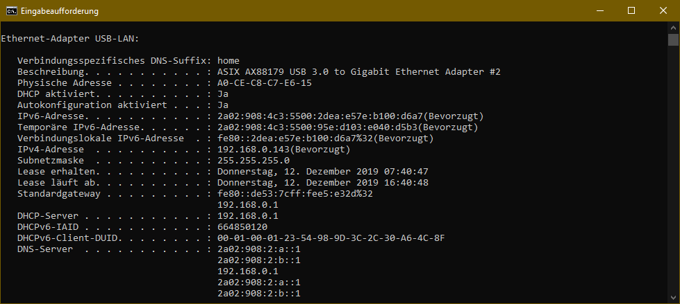

Kannst du mal im cmd ipconfig /all eingeben und den Screenshot davon hier hochladen?

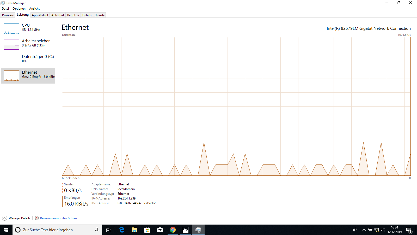

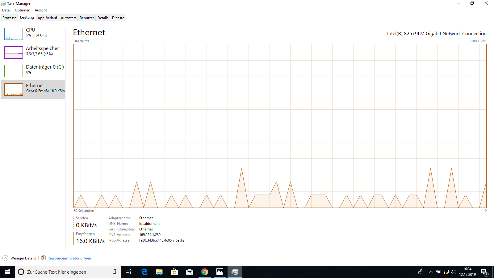

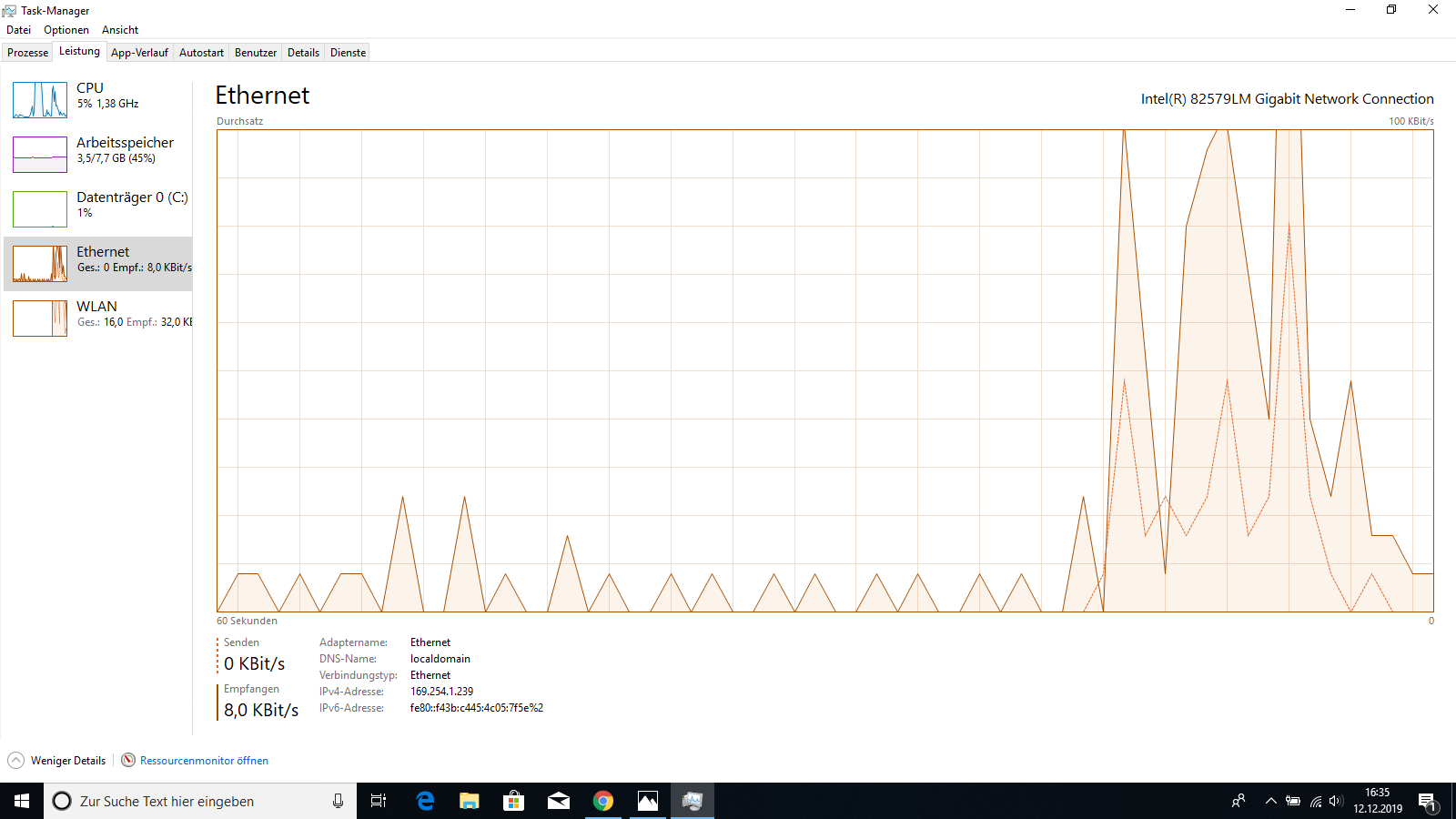

Öffne mal den Taskmanager auf erweitert und schau was die Ethernet Verbindung sagt.
Insbesondere IP Adresse, und verbinde dich gleichzeitig mit deinem WLAN. Die IP Adressen müssten recht ähnlich sein, wenn nicht bekommt dein Laptop über LAN keine IP. In dem Fall musst Du schauen ob am Router was nicht korrekt eingestellt ist. Müssten wir dann schauen.

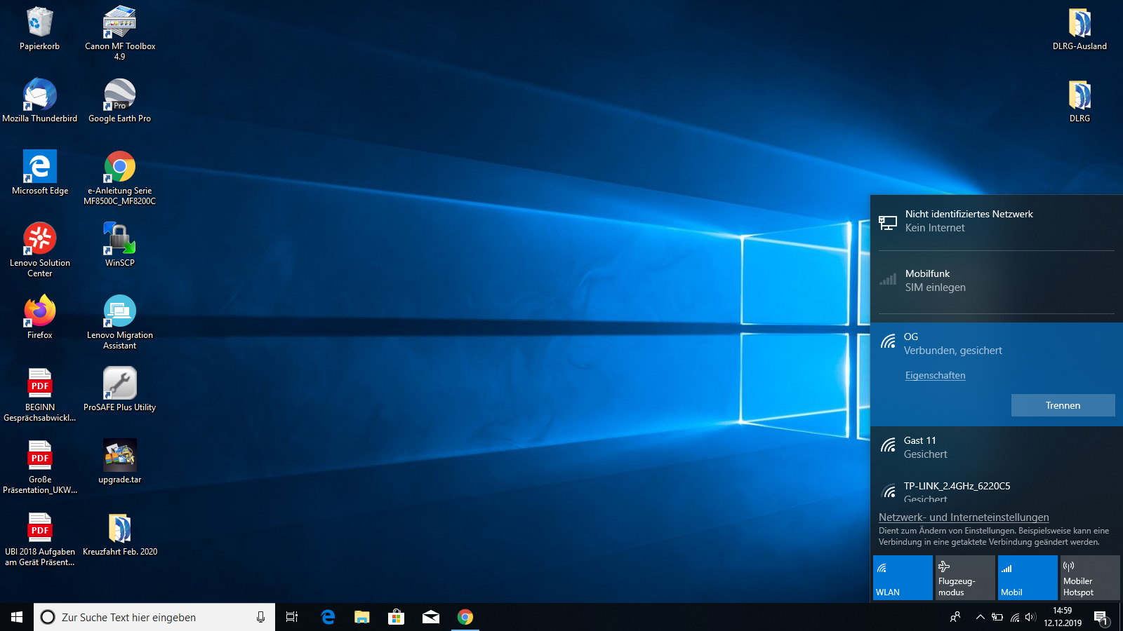

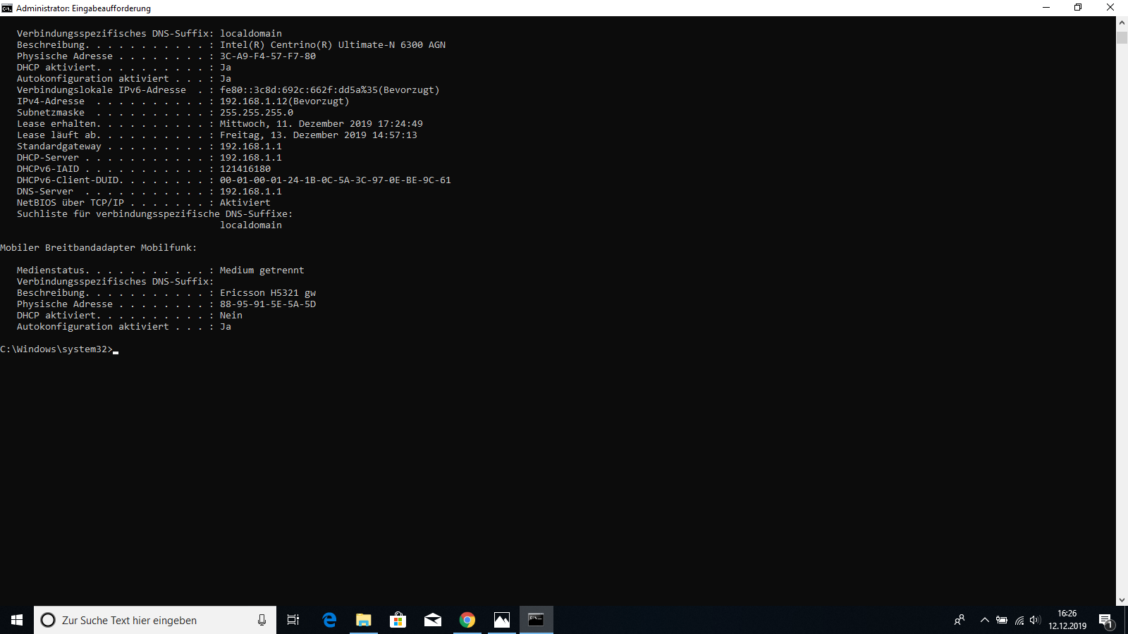

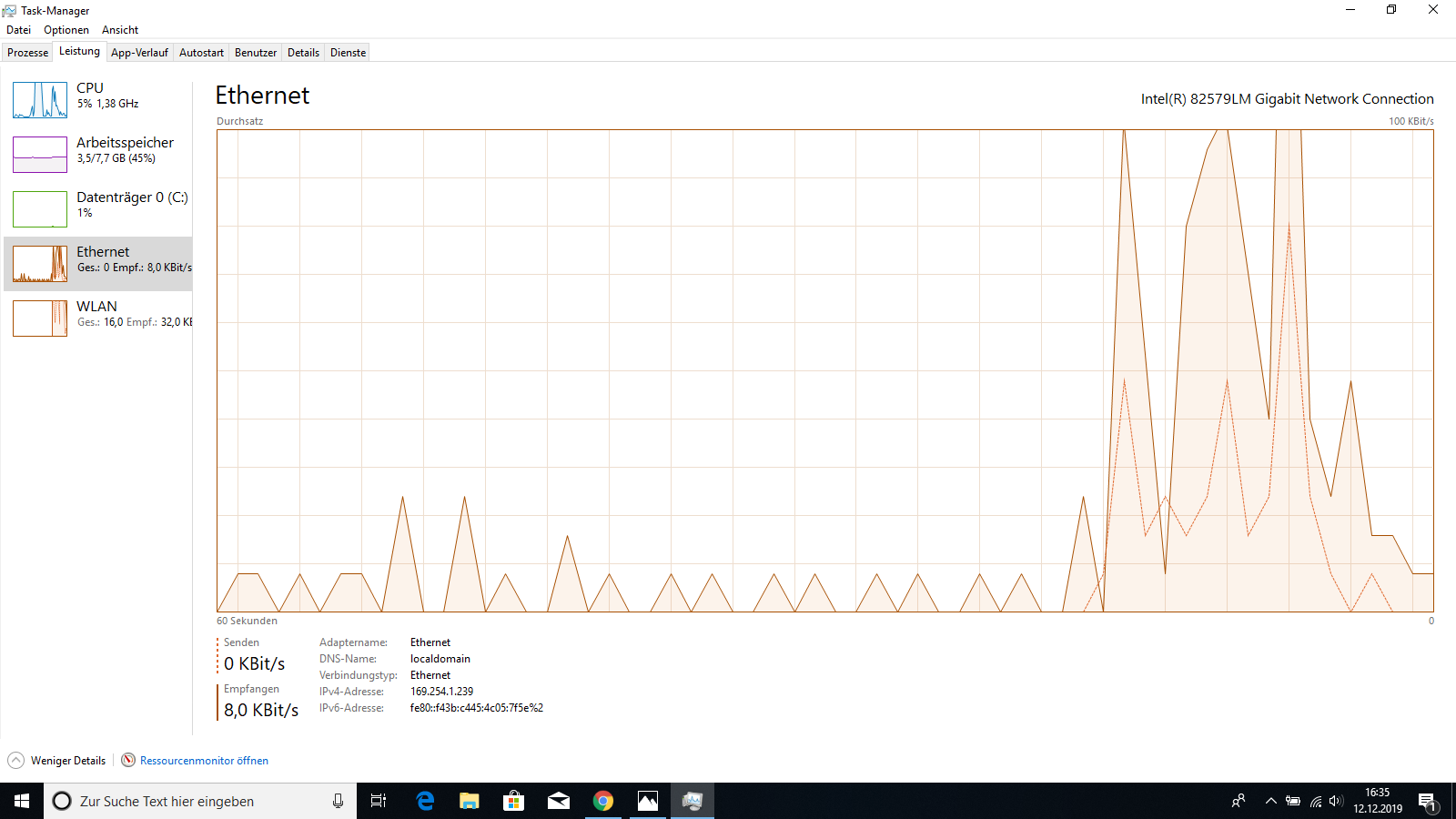

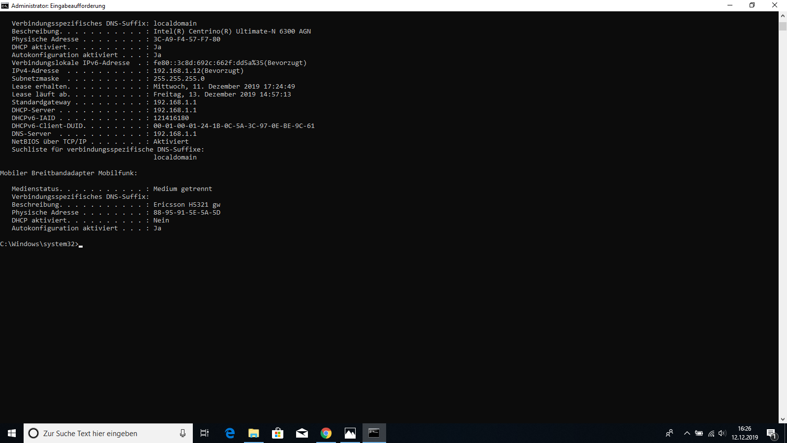

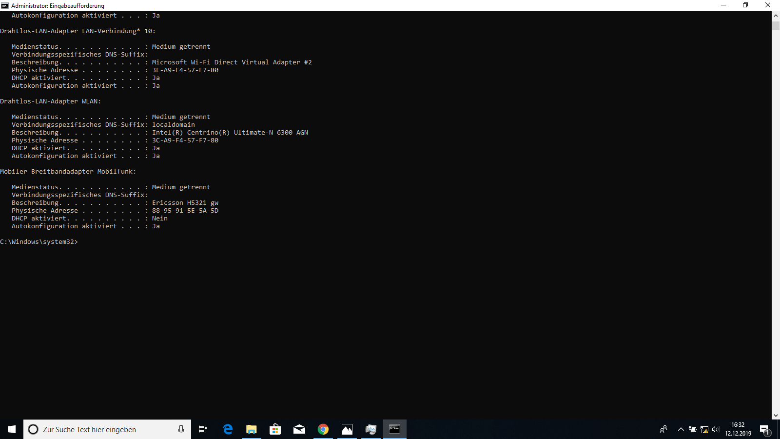

Ich hab jetzt je 2 Screenshot gemacht, mit aktiver WLAN Verbindung und ohne WLAN Verbindung. Eswar die ganze Zeit das LAN Kabel angeschlossen. Das LAN Kabel steckt bei mir in der Wandanschlussdose und von der geht es zum Switch im Keller, die Dose ist aber am Switch angeschlossen, denn mit meinem alten Rechner bekomme ich von dieser Dose eine Verbindung.
ma
Okay, deine Lan Karte bekommt keine IP vom Router.
Du sagst dein alter PC bekam Verbindung... Hmm, klingt nach Mac-Adress Filter.
Bei Screenshot 12 sieht man leider den Lan Adapter nicht, nur die anderen (Wlan, Mobilfunk, Wifi-Direct).
