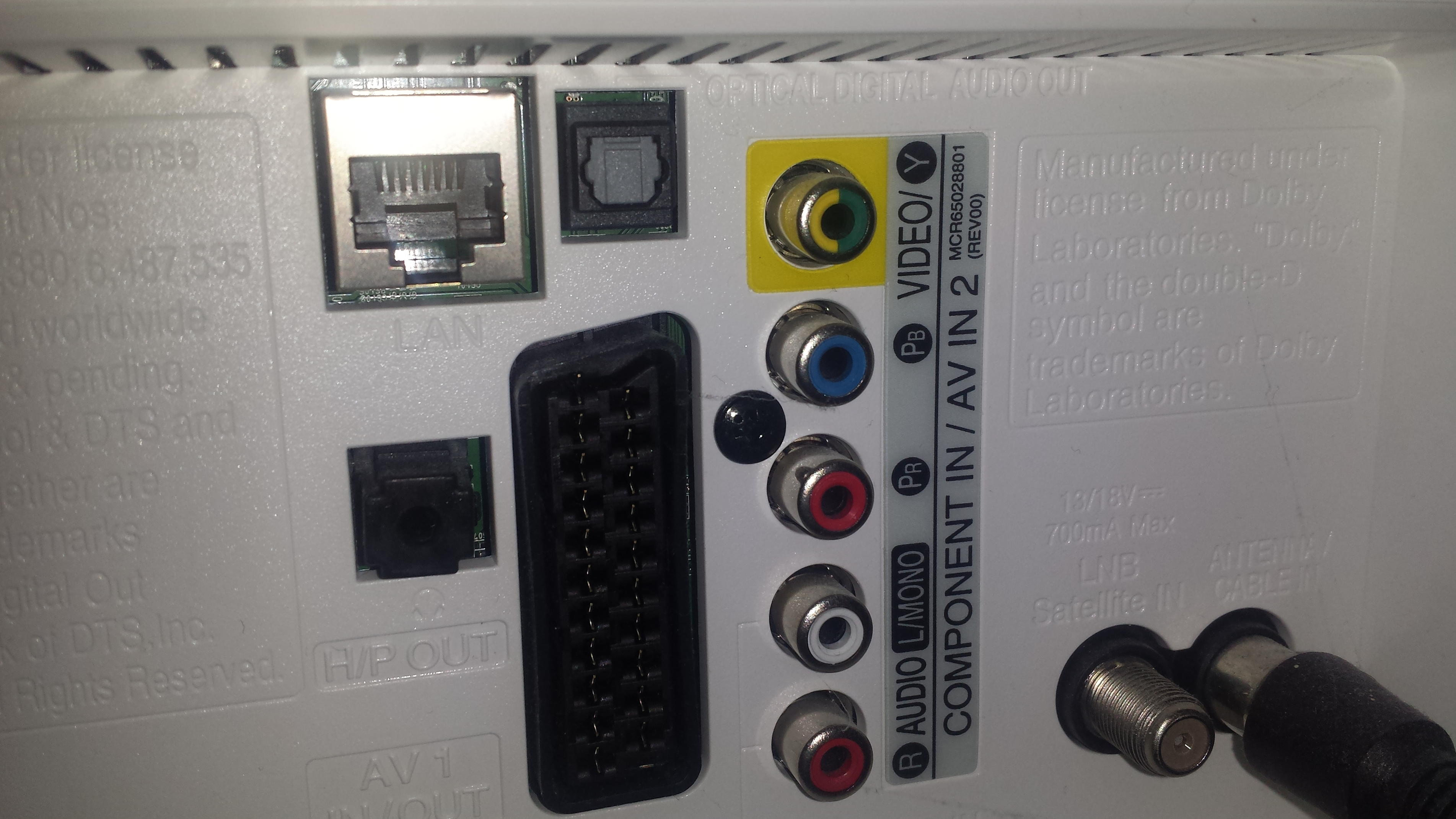

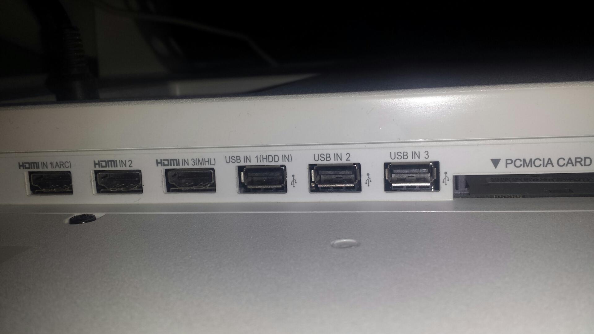

Diese zwei Bilder zeigen die Anschluss Möglichkeiten meines Fernsehgerätes.
Ich hoffe Ihr könnt mir weiterhelfen.
Wünsche jedem noch einen weiteren angenehmen Abend.

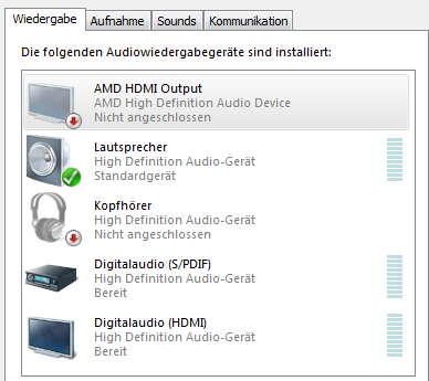

Da bin ich mir gerade unsicher, denke aber eher weniger, dass diese alte Karte sowas besitzt. Das wäre die ATI Radeon HD 4870, welche ich aus meinem anderen Computer ausgetauscht hatte.
Im Gerätemanager unter Audiogeräte kann man nachgucken ob die Grafikkarte einen Audiochip besitzt
EDIT: Die Grafikkarte sollte einen Audiochip besitzen und es sollte auch ein DVI-HDMI Adapter beigelegen haben, damit geht es dann definitiv. Mit einem normalen DVI-HDMI soll es wohl nicht gehen
Ich weiß nicht, ob Sie damit was anfangen können.
Ja das steht es doch, AMD High Definition Audio Device, ergo erfüllt die Grafikkarte schonmal die Anforderungen. Ist der Adapter noch vorhanden? Wenn nicht könnte man das Kabel kaufen und ausprobieren und wenn es nicht funktioniert, kann man es ja wieder zurückschicken
Genau dort musst du "AMD HDMI Output" als Standardgerät auswählen, dann brauchst du noch den Original AMD DVI > HDMI Adapter, sollte eigentlich der Grafikkarte bei liegen.
