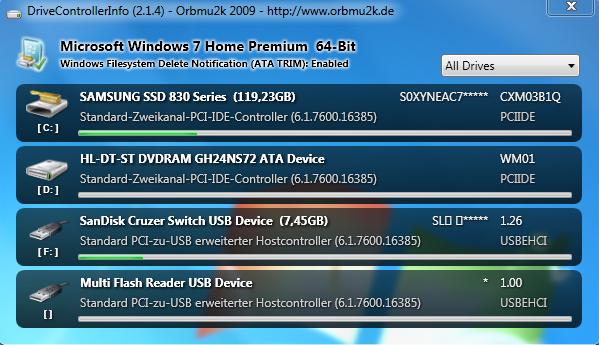

Lade dir bitte mal das Tool DriveControllerInfo herunter, führe es aus und erstelle einen Screenshot von dem, was das Programm anzeigt (bitte nur vom Programmfenster und nicht von deinem gesamten Desktop; nutze das Snipping-Tool von Windows). Dieses Bild stell bitte hier rein.

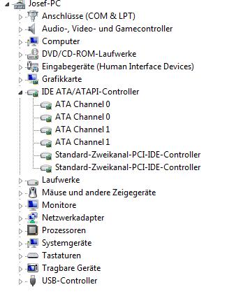

Der Geräte Manager zeigt keine Warnungen an, sollten dann doch alle wichtigen Treiber installiert sein, oder?
Hast du den AMD AHCI-Treiber oder das Catalyst-Treiberpaket installiert? Welche BIOS-Version hat das Board aktuell drauf? Ich vermute, dass es an einem veralteten AHCI-ROM liegt. Wenn du Glück hast, hat das ASUS bei einem der neueren BIOS-Versionen auch aktualisiert. Andernfalls könntest du den Support von ASUS bitten, dir ein BIOS-Update mit aktuellem AHCI-ROM zur Verfügung zu stellen. Manche Hersteller machen das auf Anfrage.
Hast du "OnChip SATA Channel" [Enabled] so eingestellt? unter sata configuration.
wenn die ssd an SATA port1 angeschlossen ist muss die im Bios auch als sata port 1 auftauchen und dort als ahci konfiguriert werden.
Da sind nur Treiber für den ide Controller installiert,aber nicht für den AHCI SATA Controller.
Das kann man so nicht sagen, da der SATA-Controller momentan nicht im AHCI-Modus arbeitet.

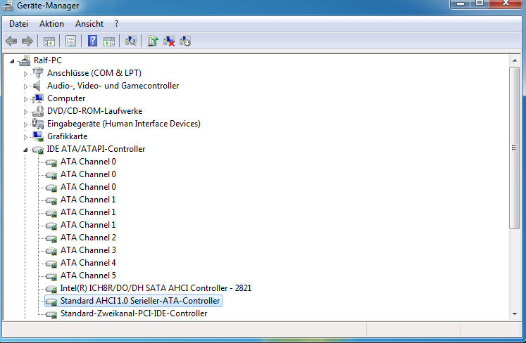

Anhang anzeigen 464318so sieht das bei mir aus.Hast du im Bios jetzt auch den OnChip SATA Channel auf Enabled stehn?
