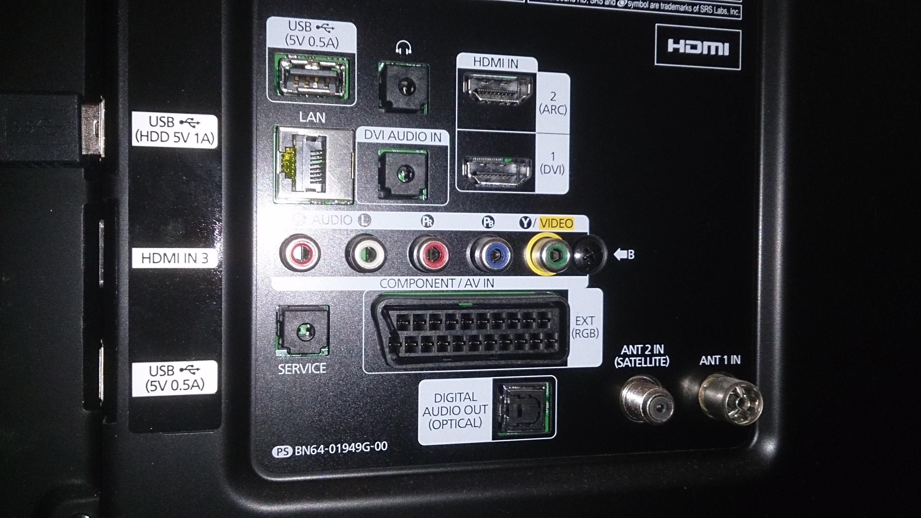

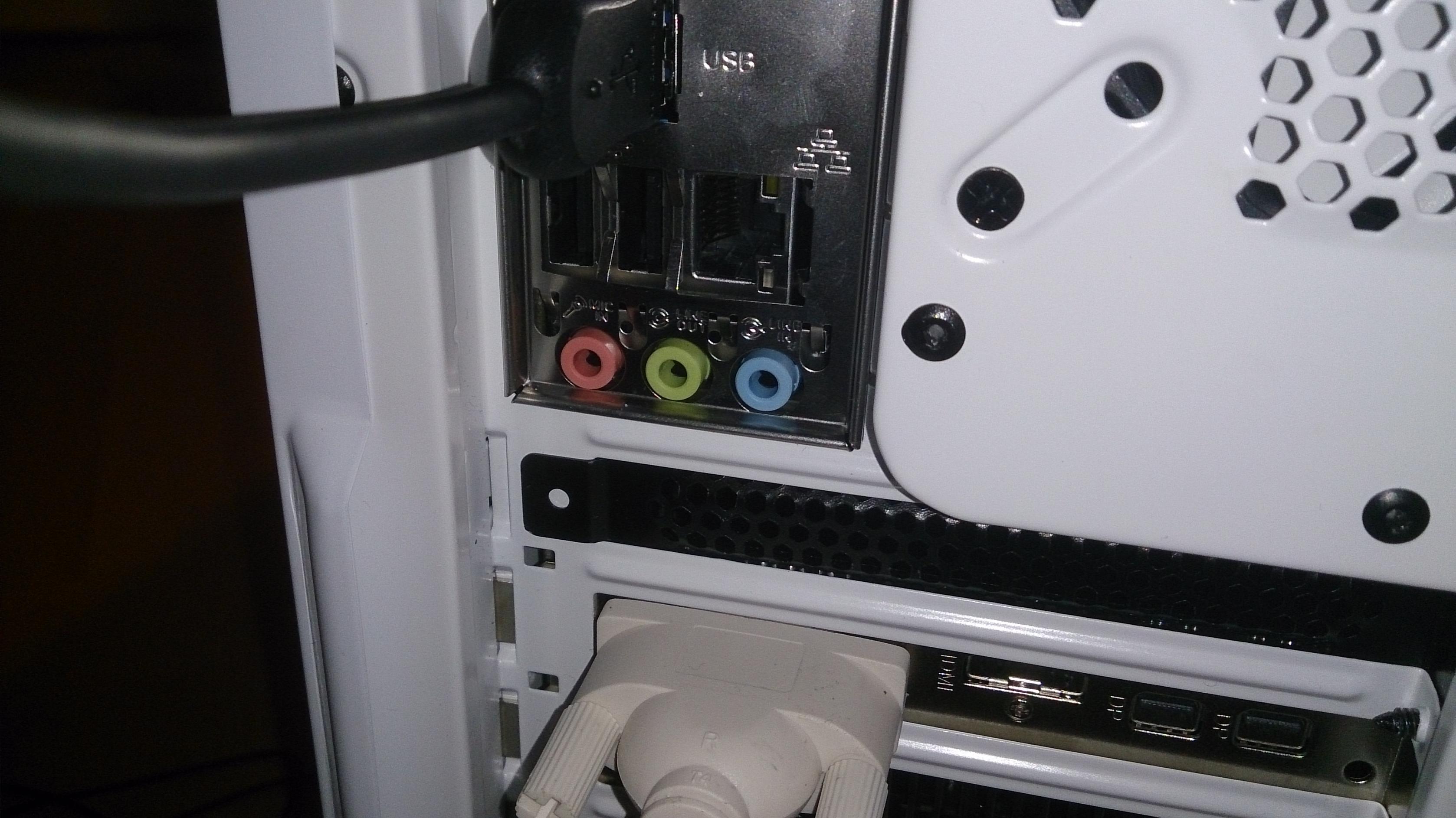

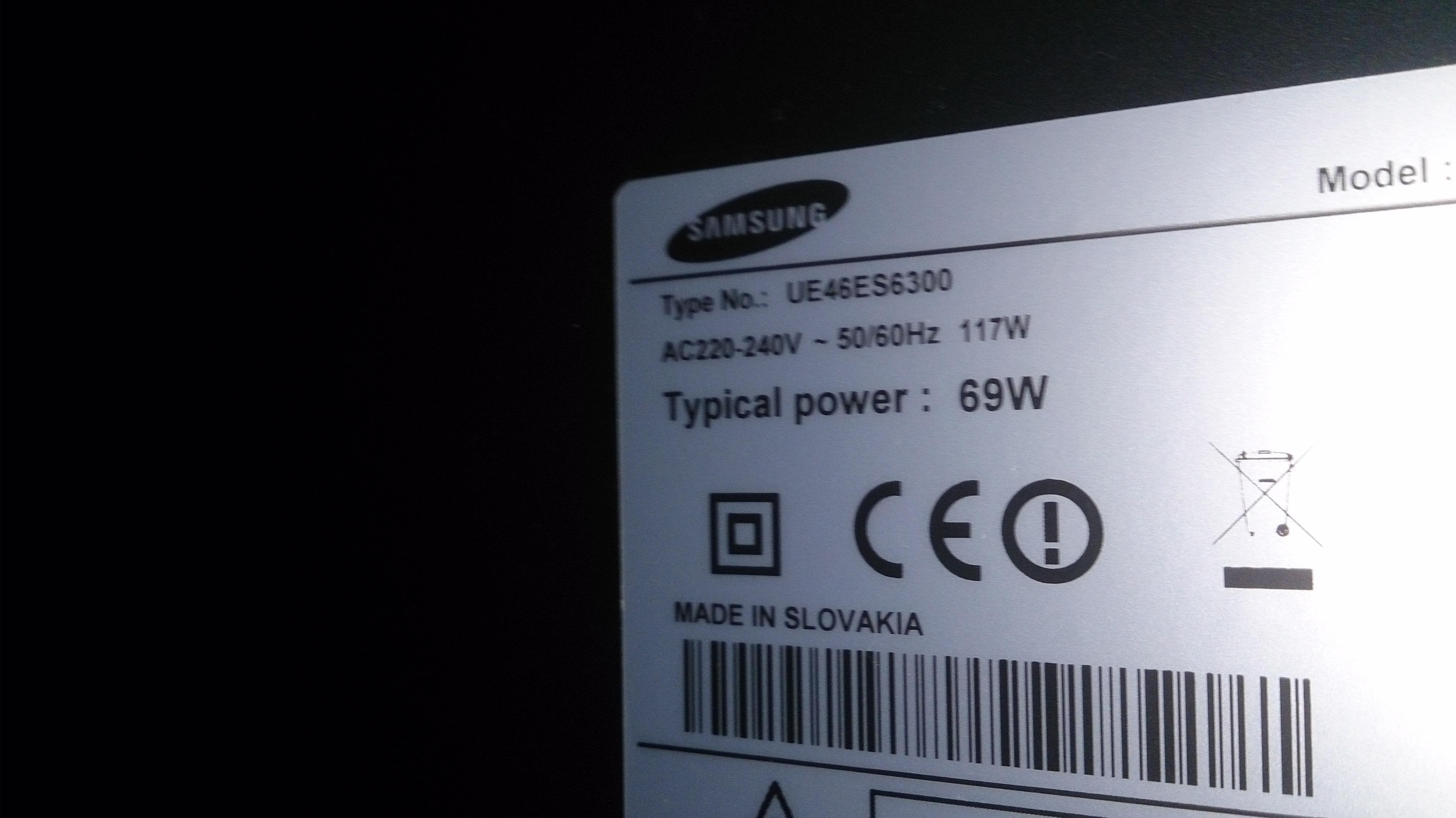

Guten Tag,
ich möchte meinen Samsung TV per Bild über HDMI verbinden und den Ton über Cinch Kabel verbinden!
Leider gibt es mit meinem HDMI Anschluss Probleme da er keinen Ton weiterleitet.
Das Problem ist natürlich das ich über den HDMI Eingang keinen anderen Ton Eingang auswählen kann!
Der HDMI1 Anschluss ist gleichzeit auch ein DVI Anschluss.
Würde es etwas bringen den Anschluss DVI AUDIO IN zu verwenden.
Und den HDMI1 Anschluss weiterhin mit einem Handelsüblichen HDMI Kabel anzuschließen?
Die Soundkarte ist Onboard an einem Asus z-97 p.
Mein Samsung TV ist ein UE46ES6300
Screens von Mainboard Rückseite sowie TV Rückseite wurden angehängt.
Ich bin über jede Hilfe dankbar.

Jede halbwegs moderne Grafikkarte unterstützt mittlerweile das Weiterleiten von Sound über den HDMI-Anschluß. Hast du in die Einstellungen deines Grafiktreibers reingeschaut vorm Posten?
Ah, und bei meinem letzten Mal HDMI-von-Rechner-zu-TV habe ich den Sound auch über ein Cinchkabel laufen lassen, lag da gerade rum und die Einstellung am TV per Fernbedienung ging schneller als am Rechner erst groß zu suchen. Möglich das dein TV das nun nicht kann, aber hast du in der Bedienungsanleitung geschaut bevor du geschrieben hast, daß es schlichtweg nicht geht? Da sollte auch die Antwort zur DVI Audio In Frage zu finden sein.

Chich-Kabel geht vermutlich nicht, nur 3.5mm Klinke.
Ansonsten müsstest du vom PC aus ein Component Kabel haben (das mit Y, Pb und Pr)
Gemäss Handbuch vom Samsung-TV sollte das auch funktionieren:
Um das Fernsehgerät mit einem digitalen Gerät zu verbinden, das keine HDMI-Ausgabe unterstützt, verwenden Sie ein HDMI/DVI- und ein Audiokabel.

Hab mir natürlich schon alles durchgesehen nur finde zumindest für meinen Samsung TV keine Einstellung von ich im HDMI Anschluss einen anderen Sound angeben kann.
Ich werde mir noch ein 3,5mm Klinken Kabel zulegen und dann hoffe ich das es funktioniert!

Das Problem an meiner Grafikkarte liegt darin das eine R9 280x bei dem HDMI Ausgang nicht HDCP tauglich ist. Hab ich leider auch erst jetzt erfahren. Der Händler nimmt sie natürlich nicht zurück da das nichts mit Garantie zu tun hat.
Deswegen muss ich mit einem Minidisplay auf HDMI Adapter weiterfahren um überhaupt erstmal ein Bild auf meinem Bildschirm zu bekommen.
Nur leider wird nun das Gerät (TV) nicht als Audio Gerät an meiner Grafikkarte liegt was evtl an meinem Adapter liegt.
