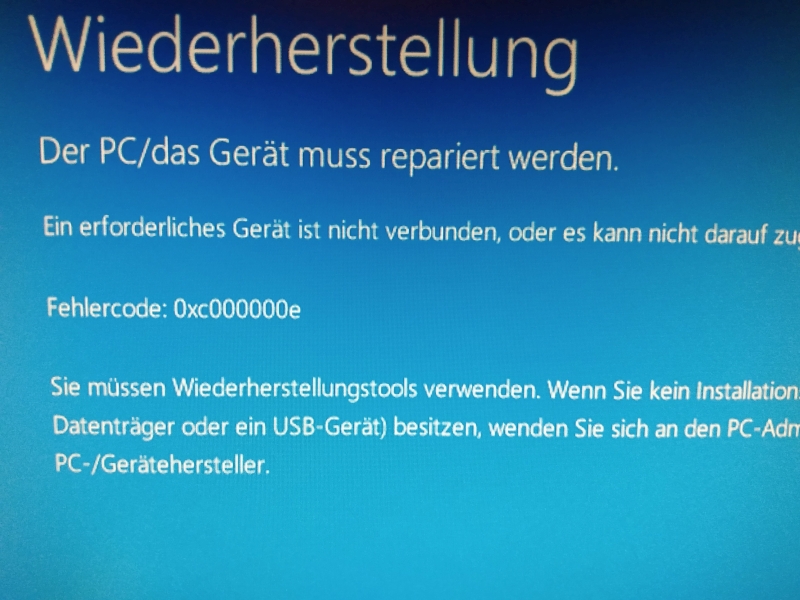

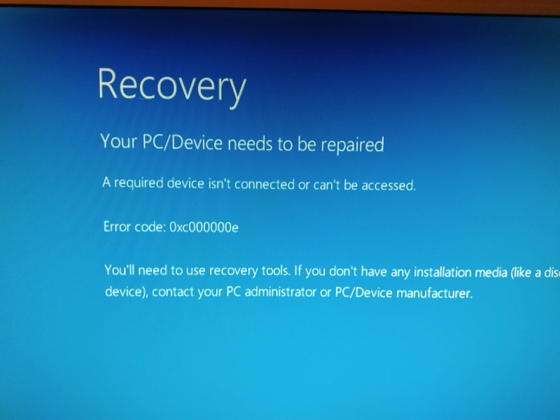

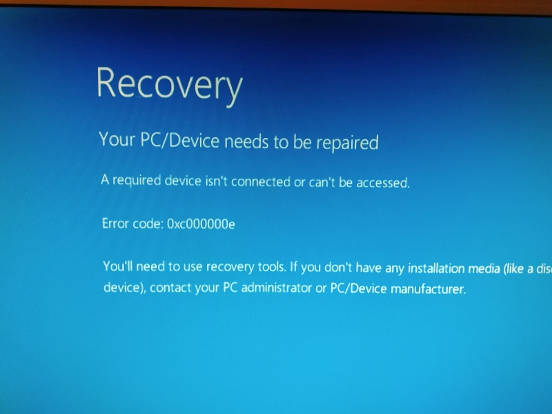

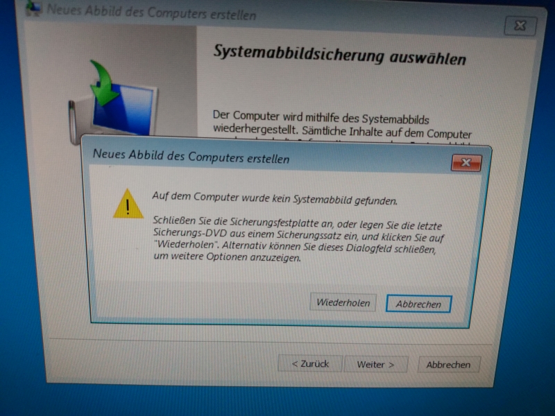

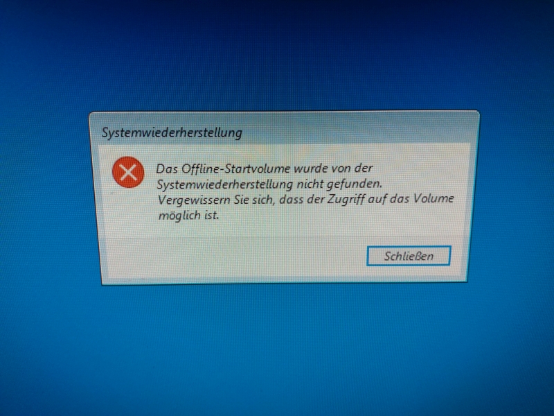

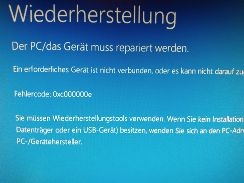

gerade habe ich mein Intel Desktop PC mit Win10 Home im abgesicherten Modus gestartet, etwas nachgeschaut und dann mit Normalen Treibern neu gestartet und dann plötzlich nichts mehr, es kommt direkt eine Fehlermeldung.

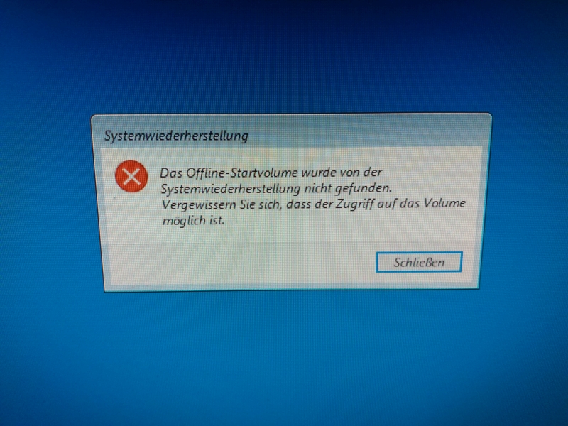

Dann habe ich per Media Creation Tool eine boot DVD über einen zweiten Rechner erstellt.

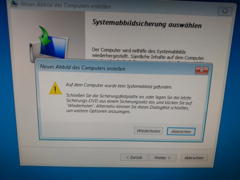

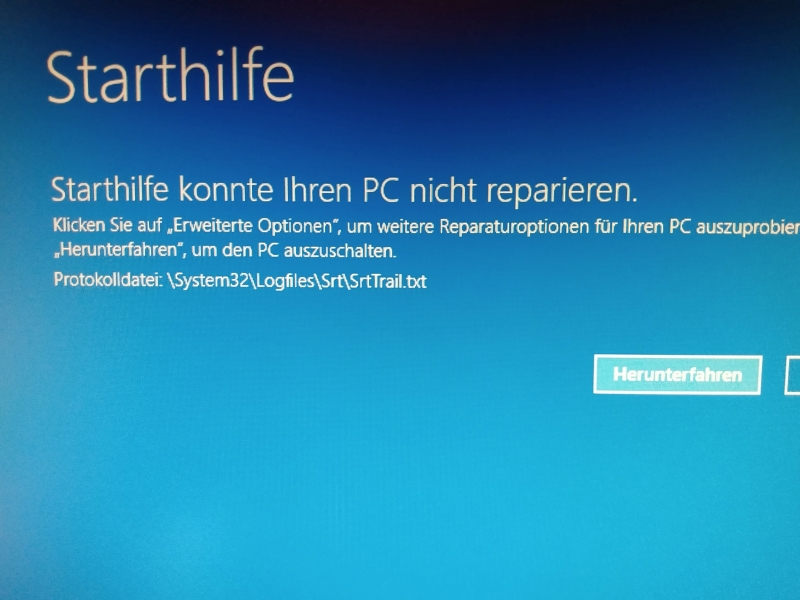

Probiert habe ich System wiederherstellen, und auch die Systemimage Wiederherstellung, beides ist nicht verfügbar. Starthilfe auch probiert, kommt die gleiche Fehlermeldung.

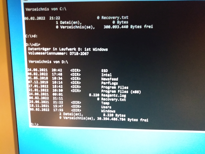

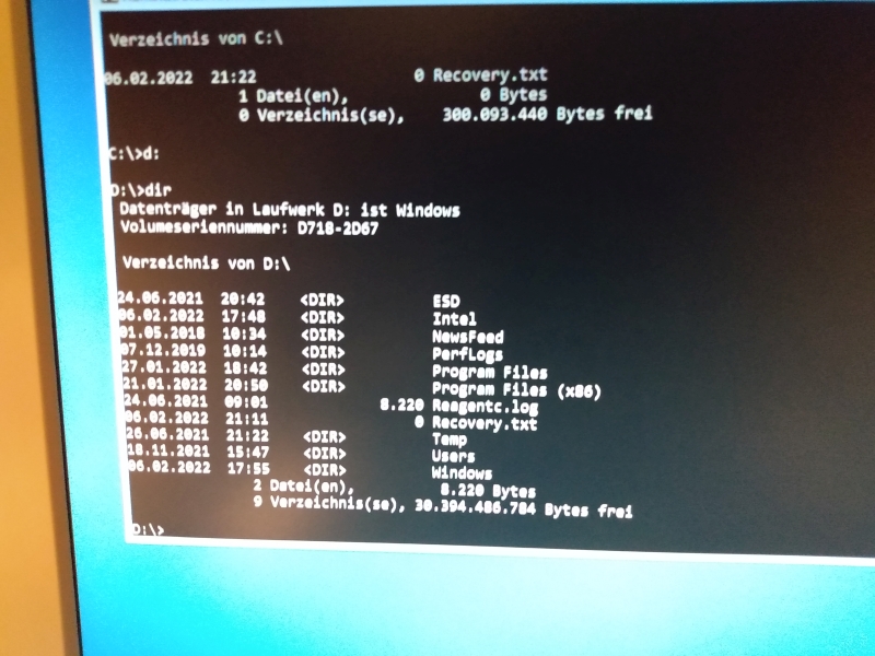

Was mir aufgefallen ist, es ist ein SSD mit zwei Partitionen. Laufwerk C:\ war Windows, d:\ waren Daten. Wenn ich mir jetzt die Platte per Eingabeaufforderung anschaue ist Laufwerk ist c:\ jetzt Recovery und d:\ windows
Weiß jemand was ich noch unternehmen könnte?
Vielen Dank
JD

Also Zugriff habe ich auf die Festplatte, kopiere auch schon Daten. Was mich wundert das die Laufwerke anders heissen.
In der Rettungsumgebung sind die Buchstaben nicht die wie in Windows selbst.

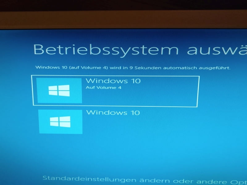

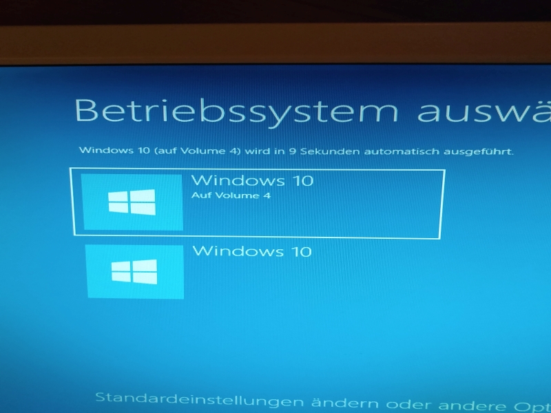

mit etwas Suche habe ich unter der Anleitung Reparatur des Bootmanagers: GPT es geschafft den Rechner normal zu starten, er läuft auch ohne Probleme.
Bei mir war das erforderliche Volume 4, jetzt erscheint aber nach jedem Start die beigefügte Auswahl.
Kann ich das irgendwie abschalten?
Vielen Dank
JD
Nach dem Bild hast Du zwei mal Windows 10 installiert.
Bei dem Bild sollst Du aussuchen welches Windows gestartet werden soll.
Also zweimal habe ich Windows nicht installiert, ich bin ja nur nach der Anleitung vorgegangen.
Wenn ich die zweite Variante wähle kommt auch immer der Fehler.
Ich habe jetzt nur noch als zusätzliches Laufwerk noch g:\ angelegt bekommen welche 300 MB groß ist und mit 12 MB belegt ist, die trägt den Namen Recovery.txt.
Kann man die fehlerhafte Version noch löschen?
Dann ist diese Version defekt.
Ich würde einen sauberen Neuanfang machen.
Windows komplett neu installieren. Da bei alle Partitionen löschen. Keine Partition selbst erstellen.
Vorher aber überprüfen ob die Festplatte noch gut ist?
Reaktionen: Terrier
Reaktionen: BFF, Silver Server und jd_cort
Mann Gottes. Der erste Eintrag war sein alter, der defekt wurde. Der zweite stammt von der erfolgreichen Reparatur.
Reaktionen: Terrier
Das ist mir schon klar, dass die nicht durch Gottes Hand (wie auch ;)) dort erscheinen.
Vielleicht habe ich dich ja falsch zitiert, aber wenn zwei Einträge im Bootmenü erscheinen, dann beziehen die sich ganz bestimmt nicht auf die gleiche Startpartition.
Da es ja jetzt funktioniert, ist das Thema erstmal erledigt.

Vielleicht erläutert uns der Fusionator jetzt seine Hypothese, wie eine zweite ESP auf das Laufwerk gekommen sein soll, inwiefern diese Probleme verursachen und eine zweite ESP sich als Eintrag im Startmenü der anderen bemerkbar machen könnte.
Und wieso auf eine Startpartition nicht zwei Einträge verweisen können sollen.

Das habe ich nicht behauptet, sondern dass eine zweite im System sein muss. Wie aus genug Threads hier ersichtlich, finden sich immer wieder verwaiste ESP auf anderen Laufwerken.
Führt man jetzt Reparaturen aus, werden beide ESPs als Starteinträge übernommen.

Der Eintrag führt ins Leere, wie man hier ja schon gesehen hat.

Ok, es ist tatsächlich möglich mehrere Einträge, welche auf die gleiche Windows-Installation verweisen, anzulegen.
Jetzt zufrieden?
Erst hielt ich das für sinnlos, aber wenn man sich die weiteren Optionen anschaut, steckt da doch mehr dahinter.
