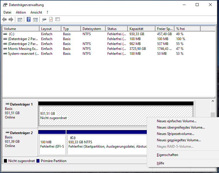

Hab die jetzt immer noch so angeschlossen wie vorher aber sie wird mir nicht im Explorer angezeigt.
In der Datenträgerverwaltung wird sie mir angezeigt allerdings als 931 GB nicht zugeordnet
Nein. Ich kann aber auch keinen zuweisen

Dann hat die HDD kein Dateisystem wie Fat32 oder NTFS drauf.
Versuche über Linux Live System ob die Platte und die Daten erkannt werden.
Wenn du über Windows eine Datenrettung durchführen willst, vermeide Schreib Vorgänge auf der Platte.
Du kannst es mit Recuva versuchen Daten wieder herzustellen.
Auf keinen Fall formatieren, dann ist alles weg!
Ich recovere die Daten gerade mit EaseUS. Die sind alle da. Ich hoffe nur, dass ich sie dann auch wiederherstellen kann.
Ich bin mir nicht sicher, ob es mit Quick Format funktioniert, da wird eigentlich nur die Datei Tabelle gelöscht, also das Inhaltsverzeichnis des Laufwerks und wird wieder neu angelegt.
