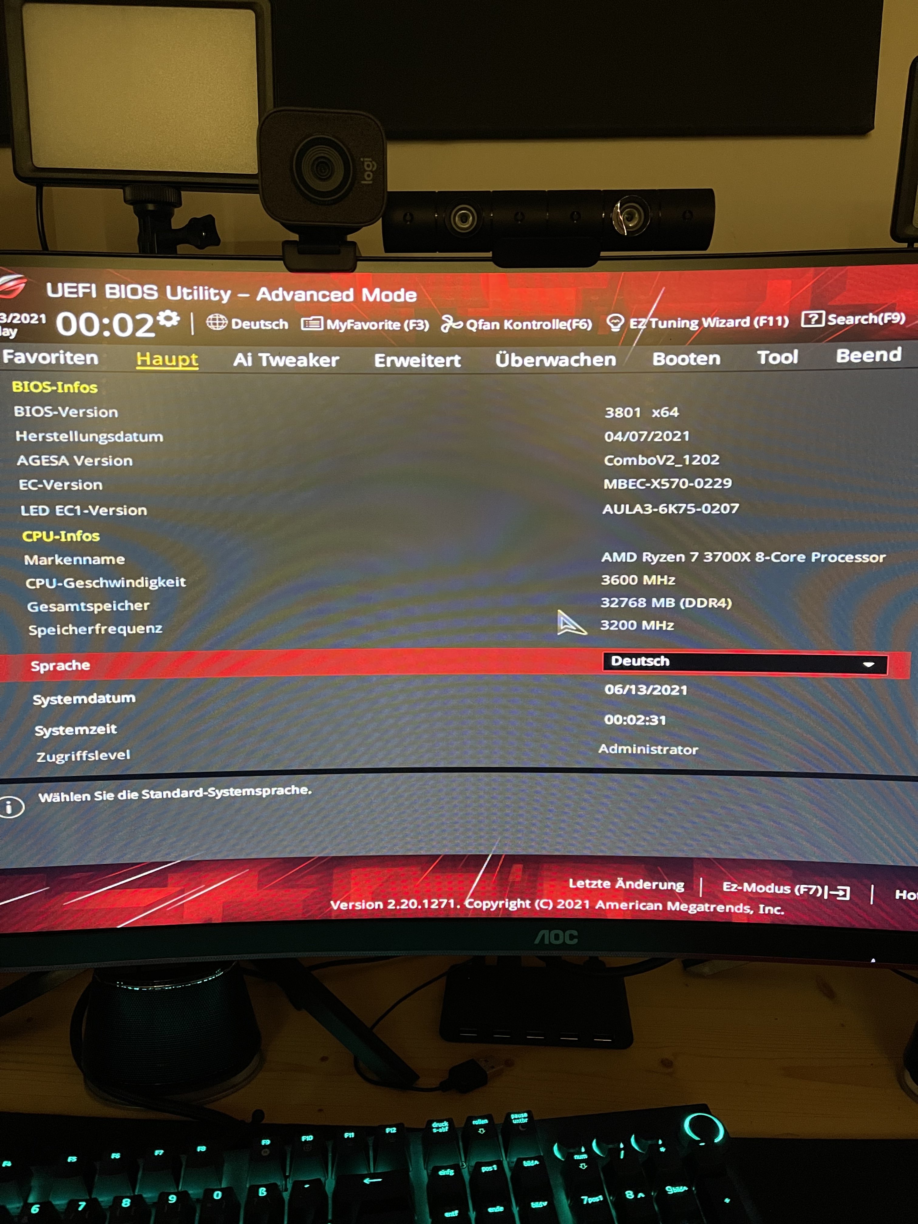

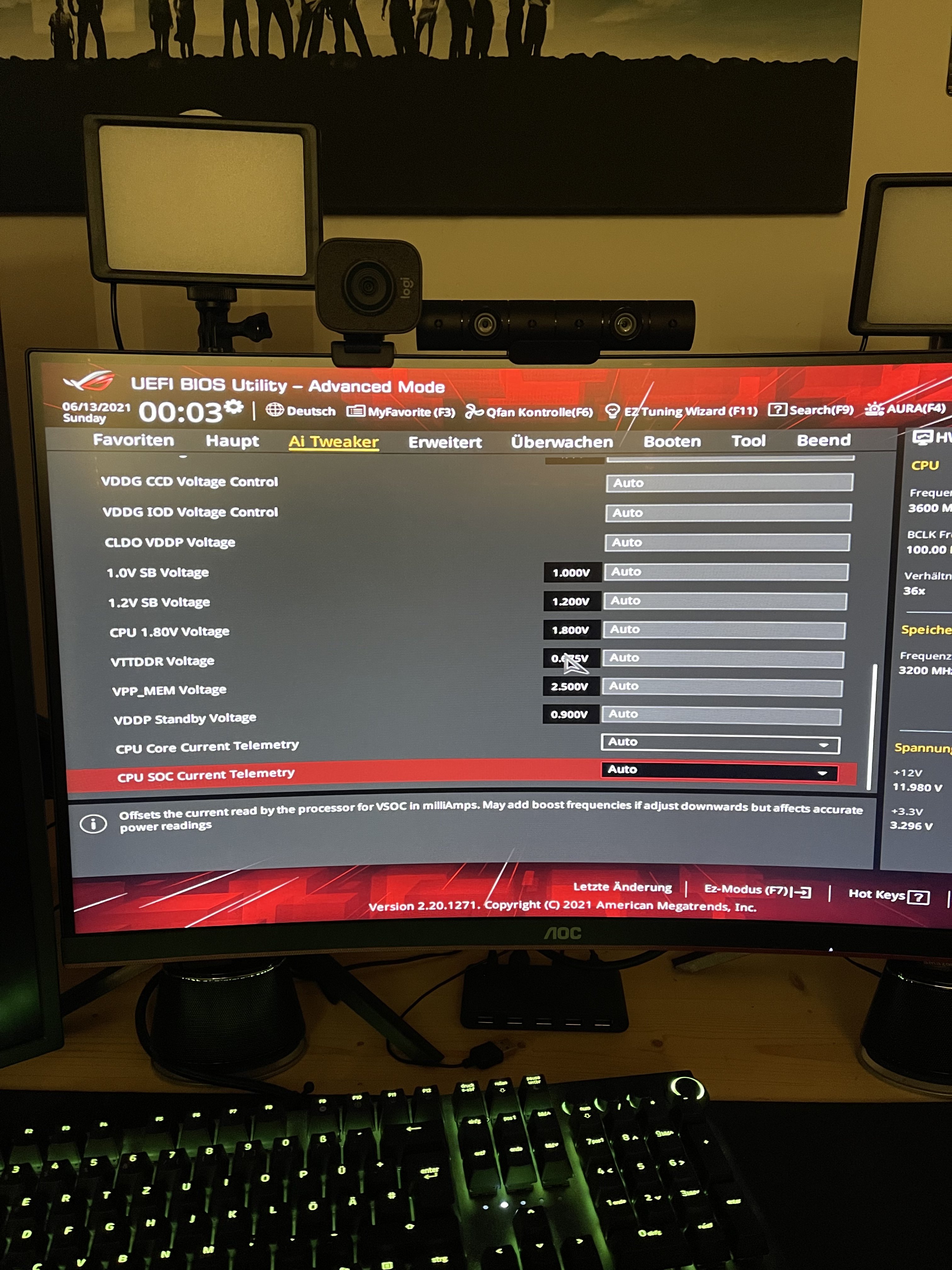

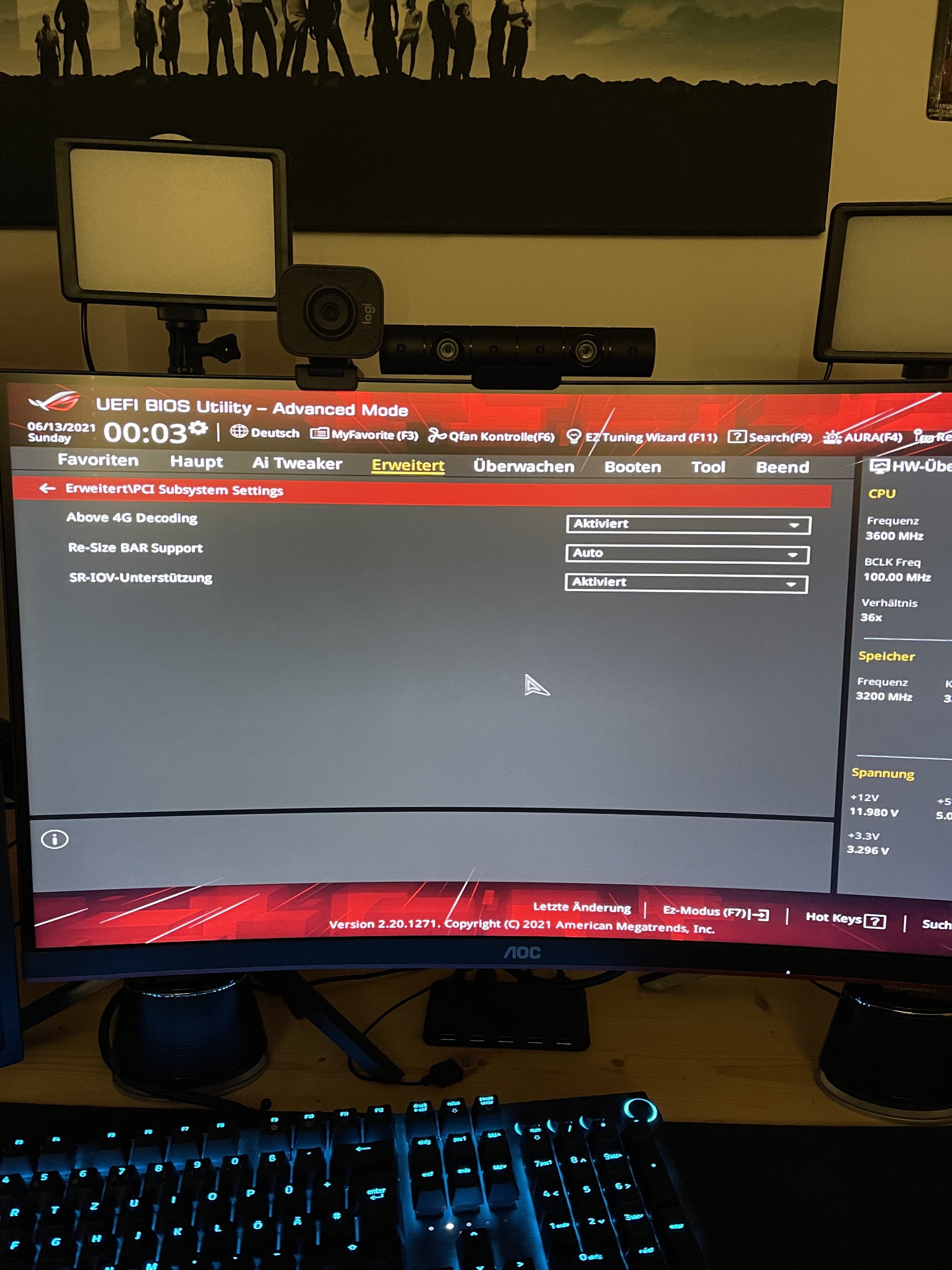

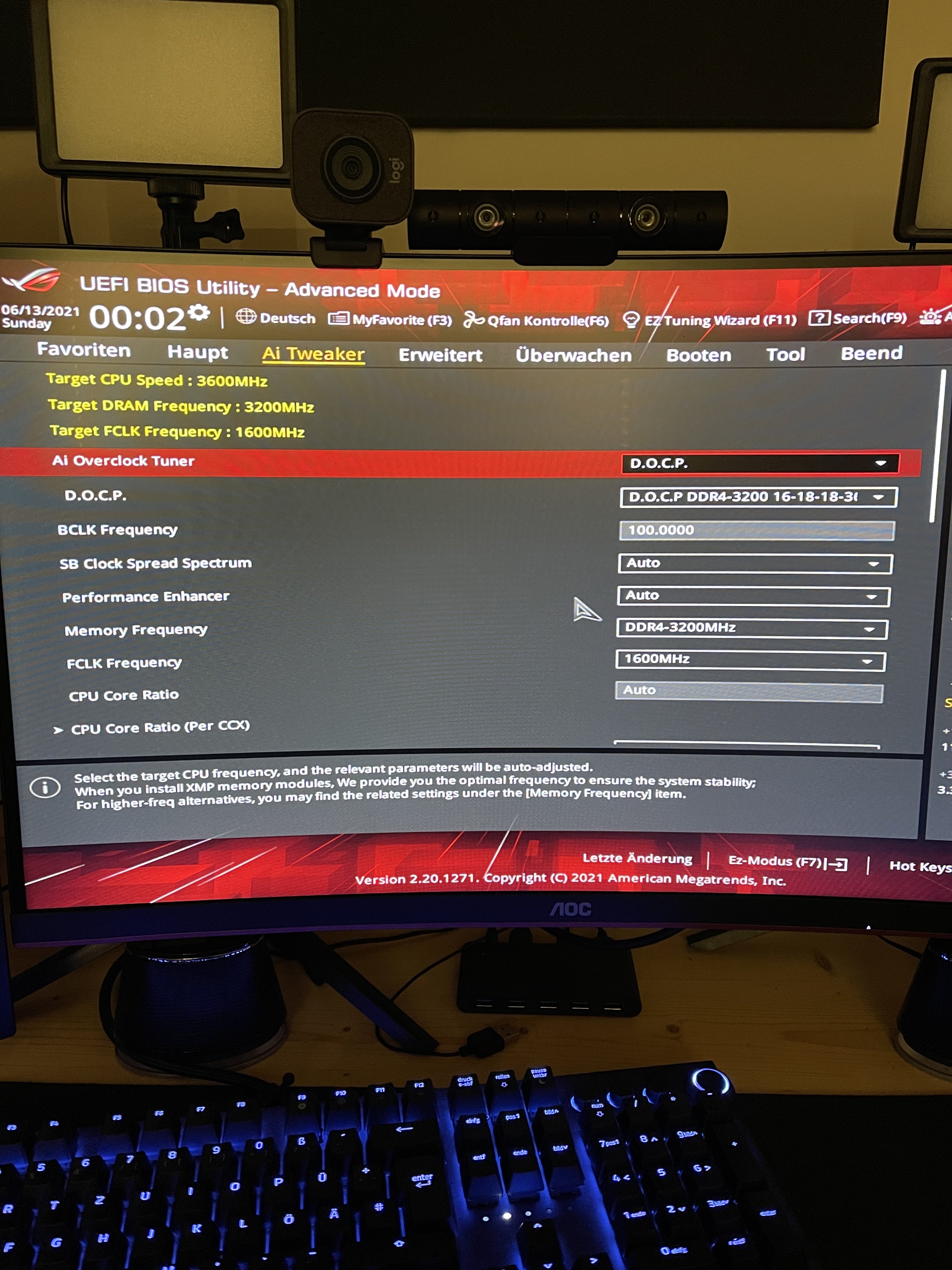

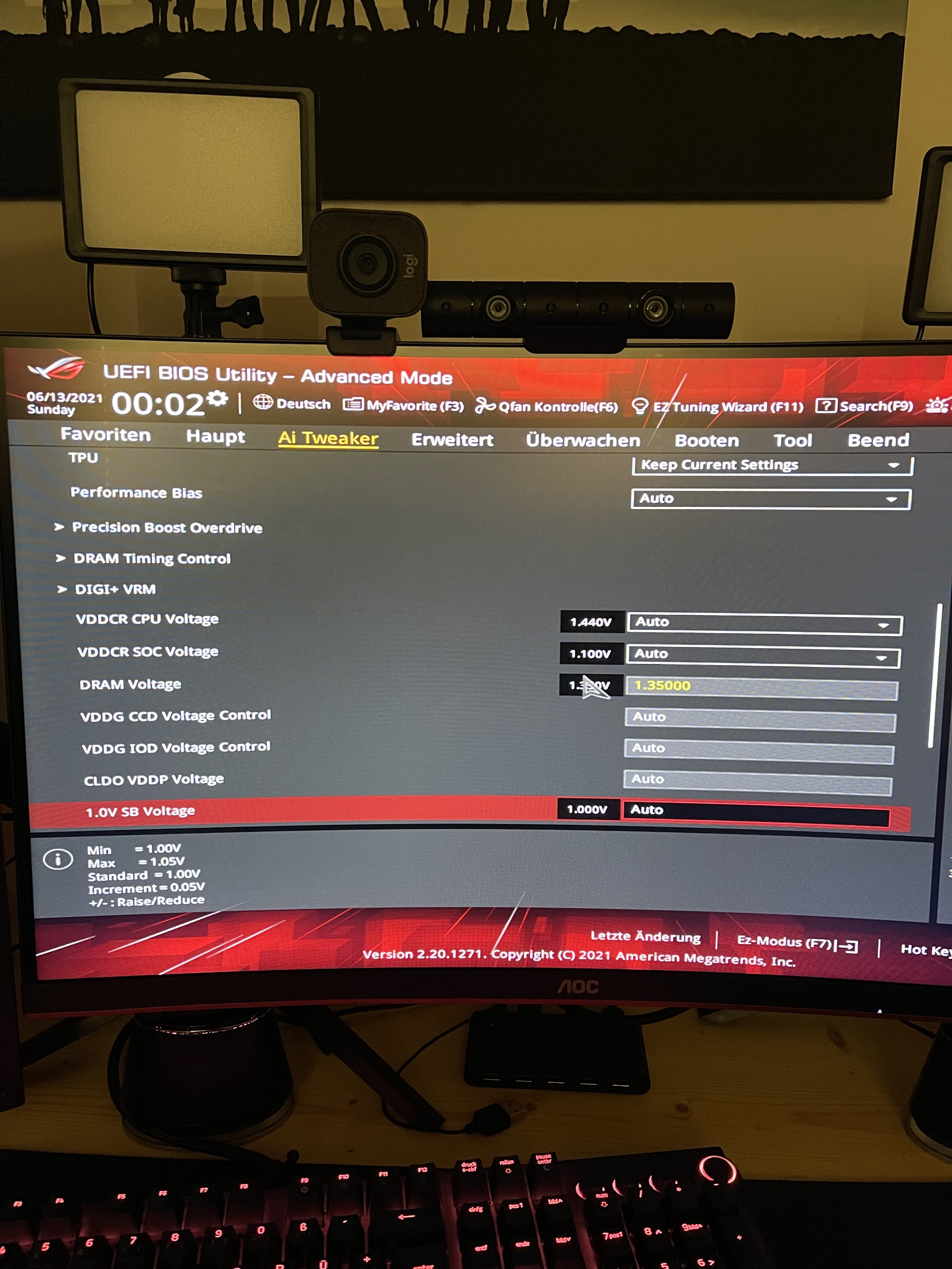

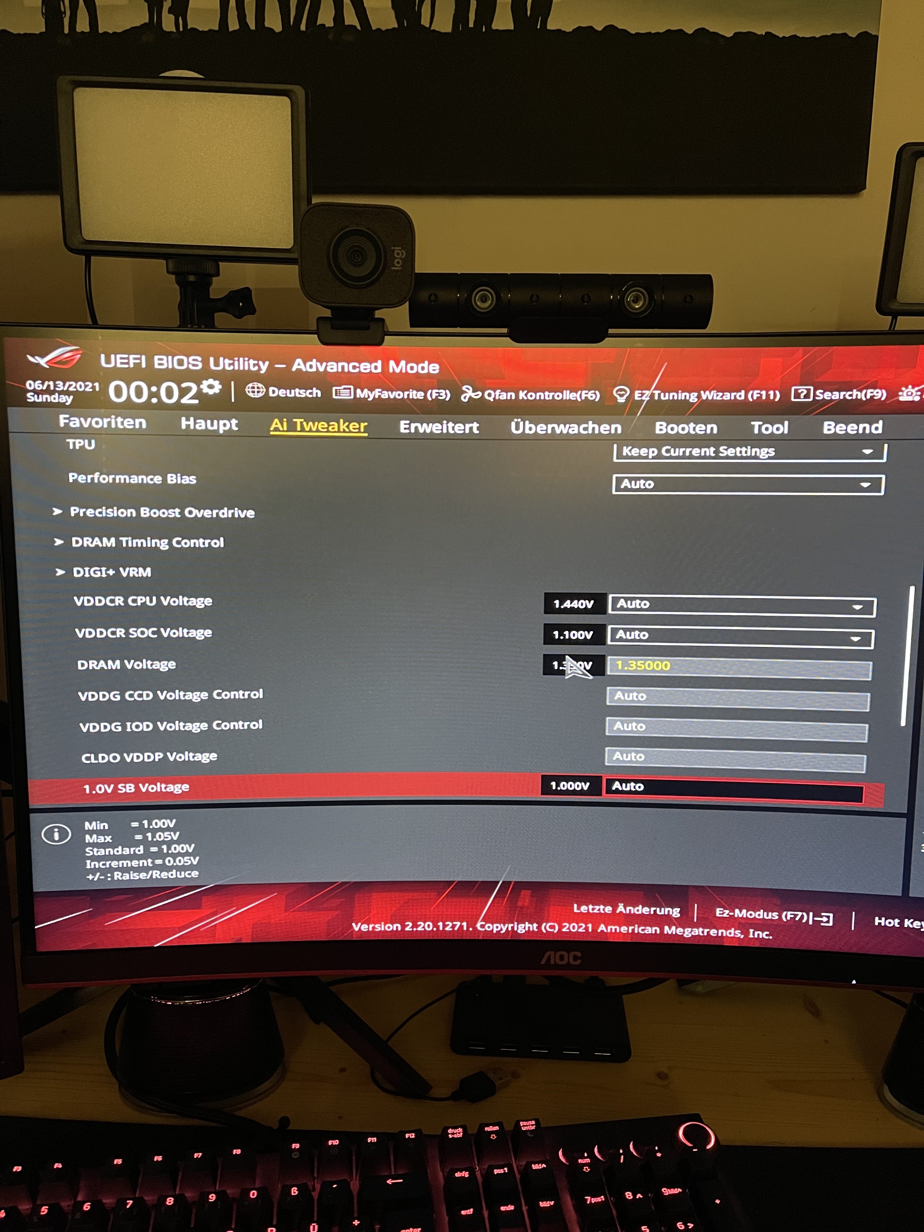

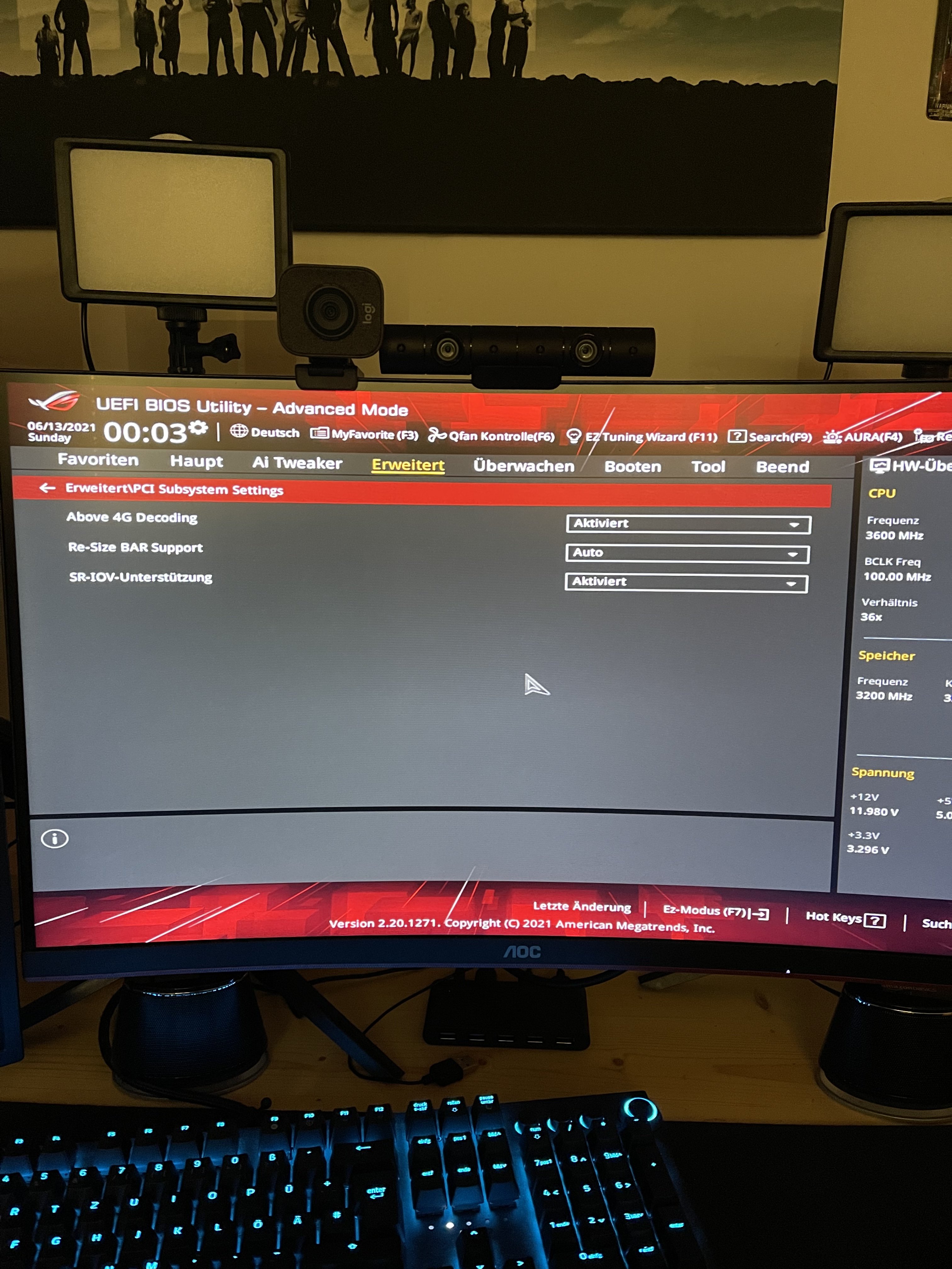

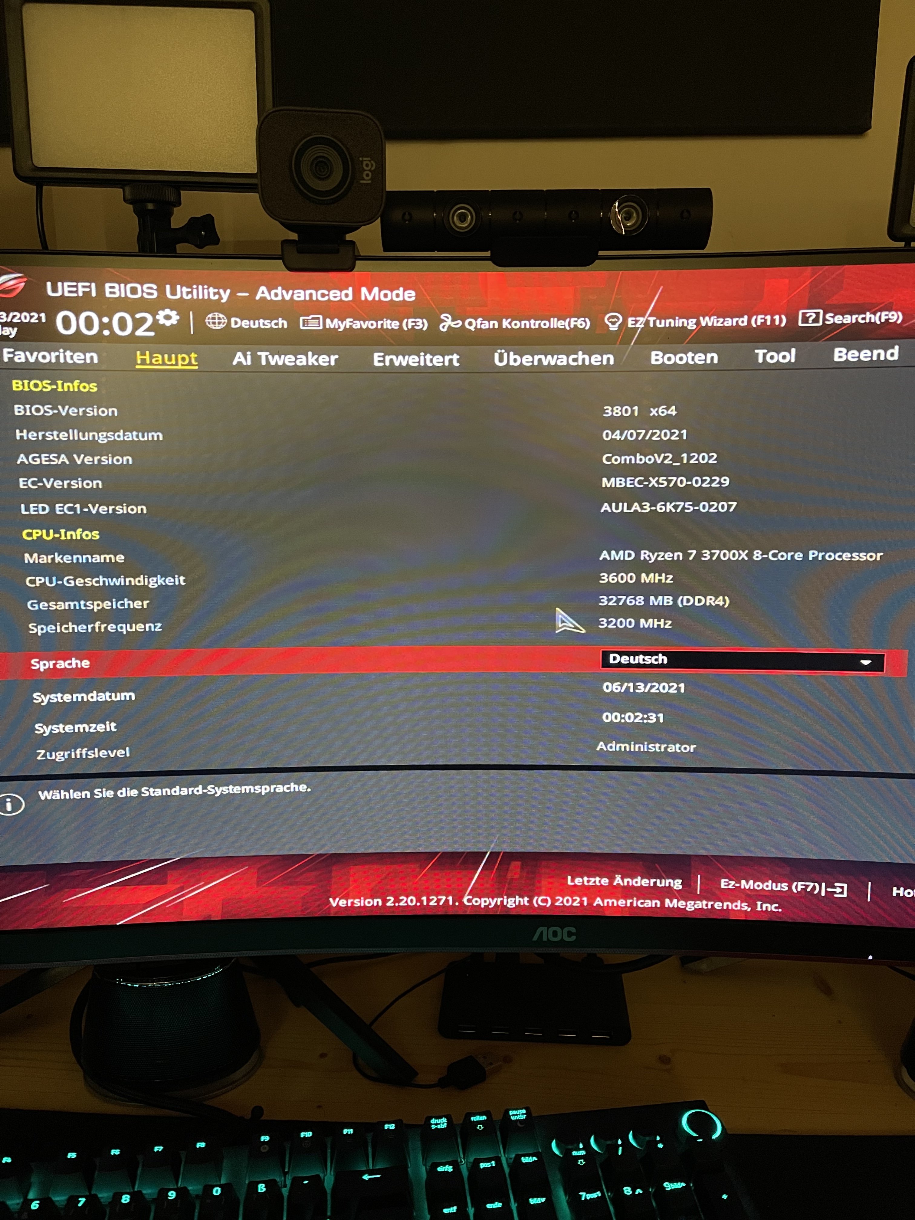

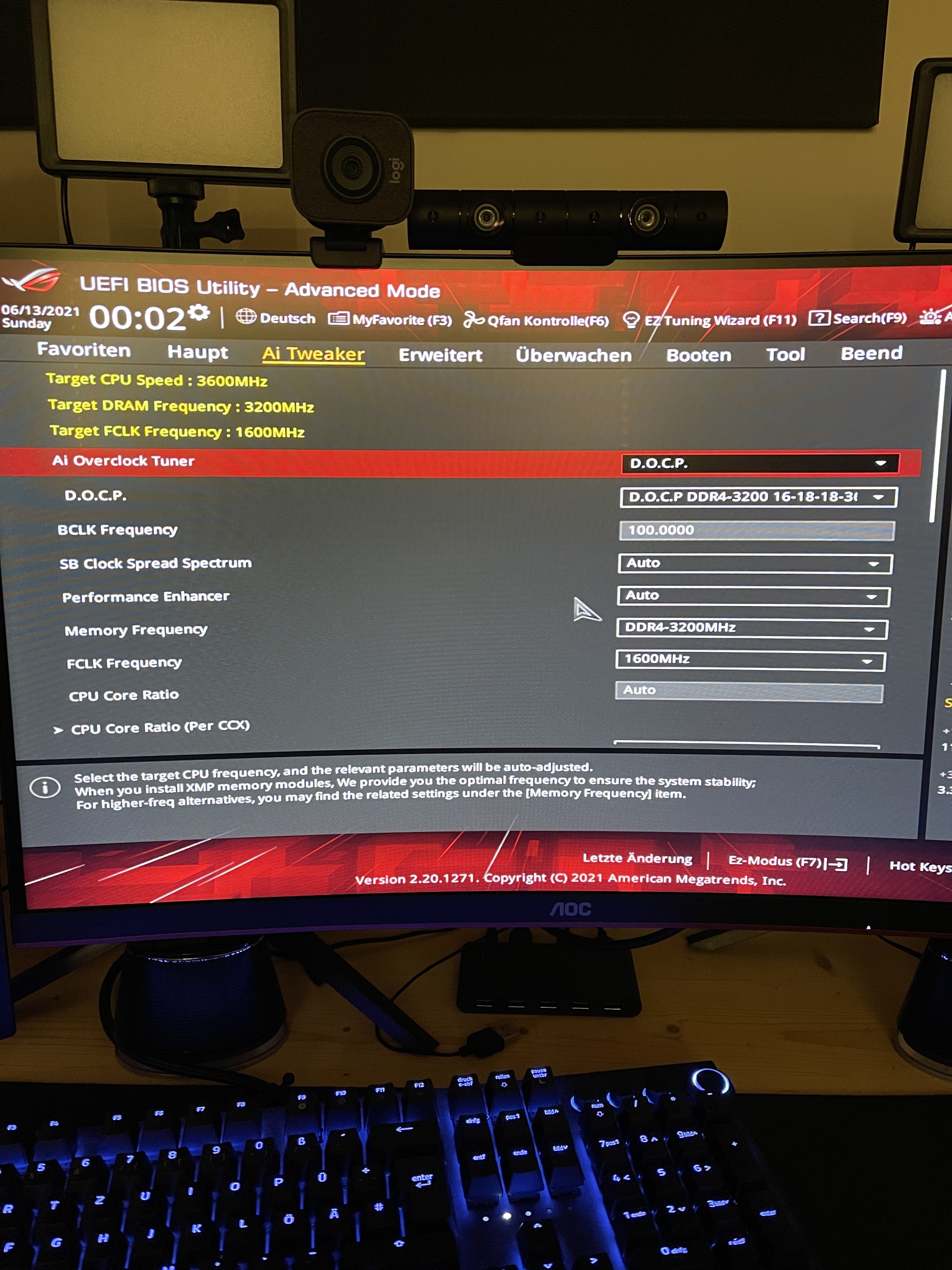

Ich habe mein UEFI auf die aktuelle Version geflashed (Von der Asus Homepage) weil ich schauen wollte was SAM bringt. Laß vorhin dass man SAM nun auch mit einer Zen2 und RX5700 nutzen kann. Seit dem ich das neue UEFI drauf habe, habe ich bei 3D Mark bei den Tests ca 1000 Punkte mehr! Aber! Der Mauscursor reagiert manchmal nicht richtig. Er wirkt iwie träge. Ich schaute nochmal im UEFI nach und sah, dass der RAM wieder auf Auto steht, also habe ich das Profil geladen, damit er richtig erkannt wird. Leider bleibt das Problem des trägen Cursors bestehen und ixh weiss nicht mehr weiter…
UEFI Reset
SAM deaktiviert
Problem besteht weiterhin..
Im Anhang noch Fotos meines UEFIs und HardwareInfo. Vll fällt jmd was auf dass etwas falsch eingestellt ist! Vor dem Flash auf das neue UEFI hatte ich absolut keine Probleme!

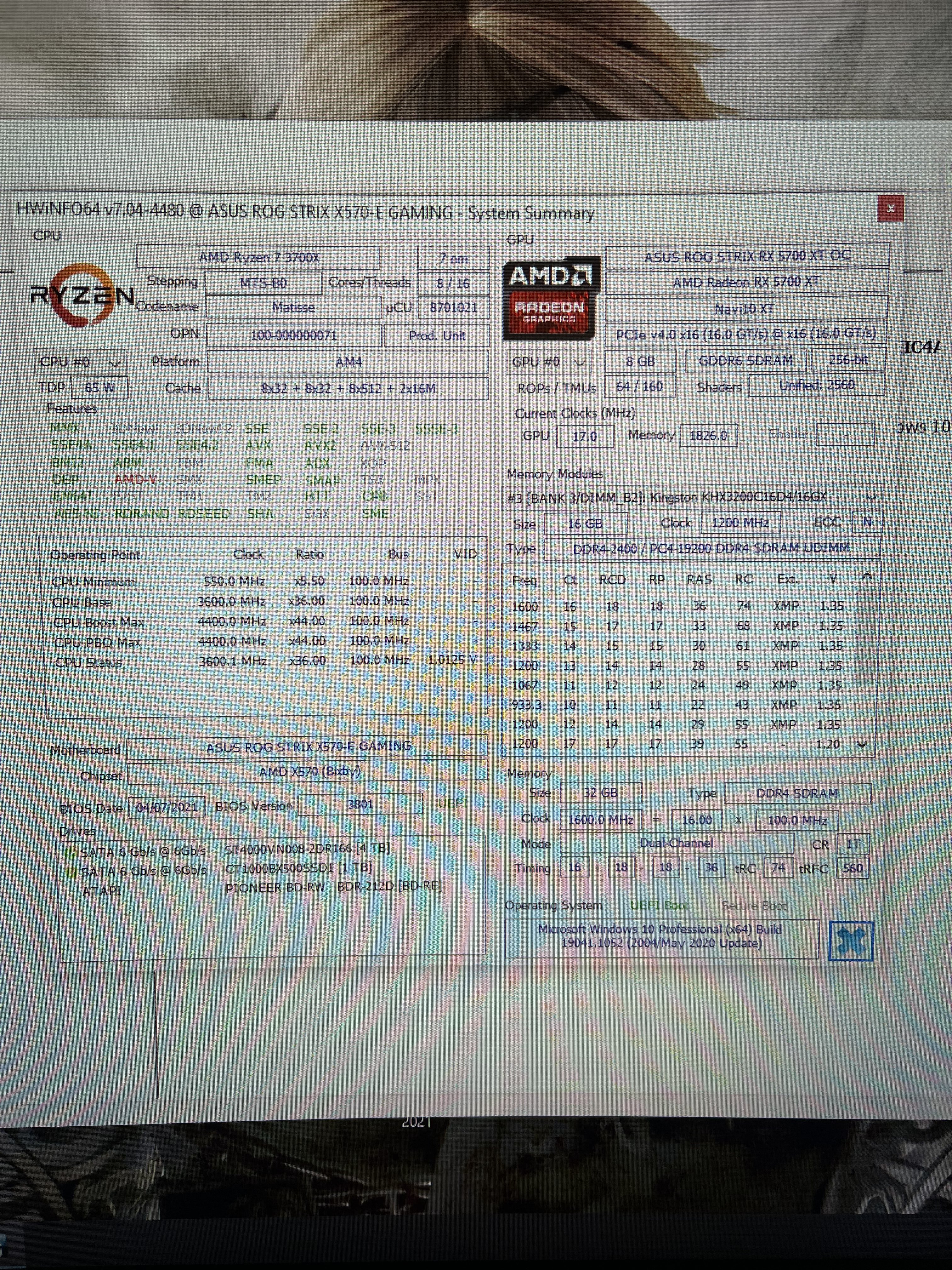

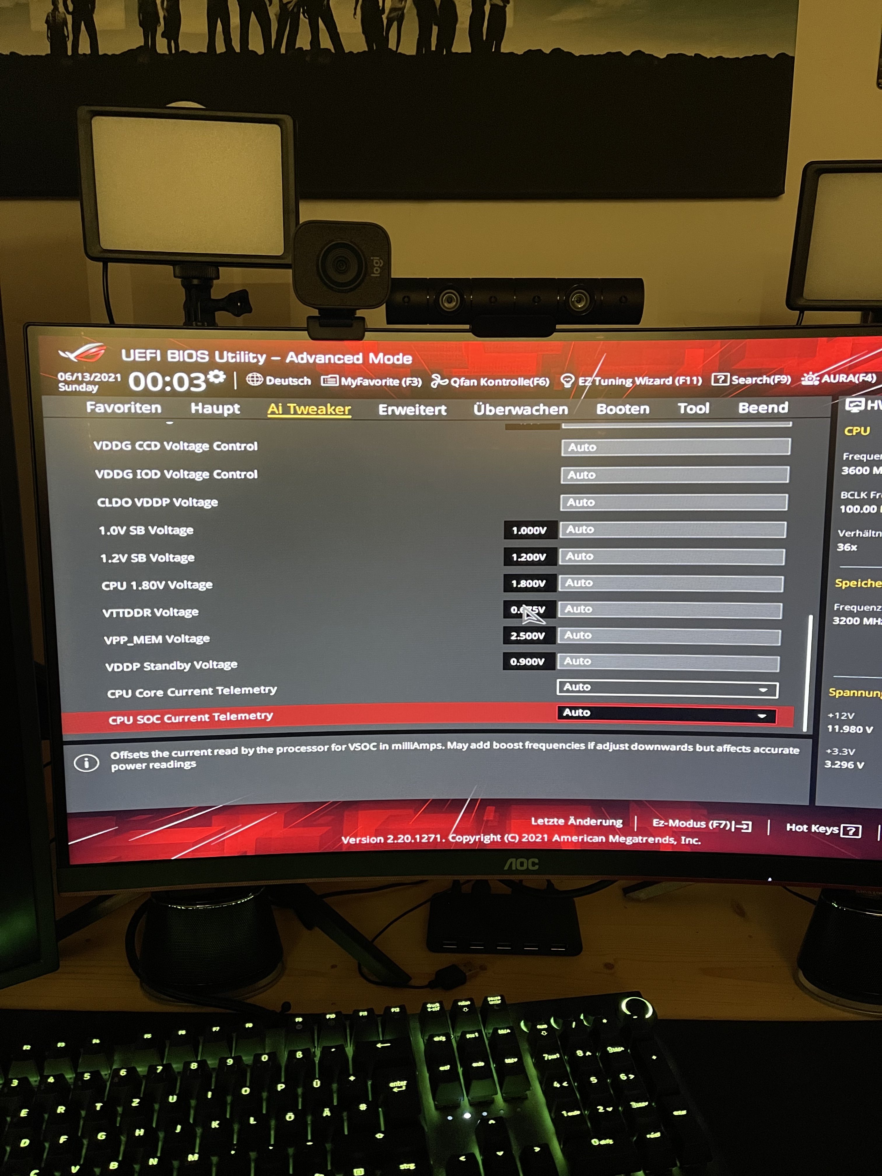

Die Werte vom Ram in UEFI und HdwrkInfo passen soweit?
Mich wundert dass der Spannunswert beim RAM gelb ist. Im UEFI.
Was mir gerade auffällt- wieso steht in HWiNFO beim RAM DDR4 2400 16 GB Clock 1200
Und unten dann 3200 mit einem Clock von 1600 ?!

Ist deine "aktuelle Version" eigentlich die Beta-Version 3801 vom 2021/05/07 oder die 3604 (mit gleichem Datum)?
Ich bin so ein Depp!
Ich habe tatsächlich das Beta UEFI aufgespielt! Fiel mir eben auf weil ich eins davor laden wollte bzw das alte (September 2020) was ich die ganze Zeit drauf hatte.
