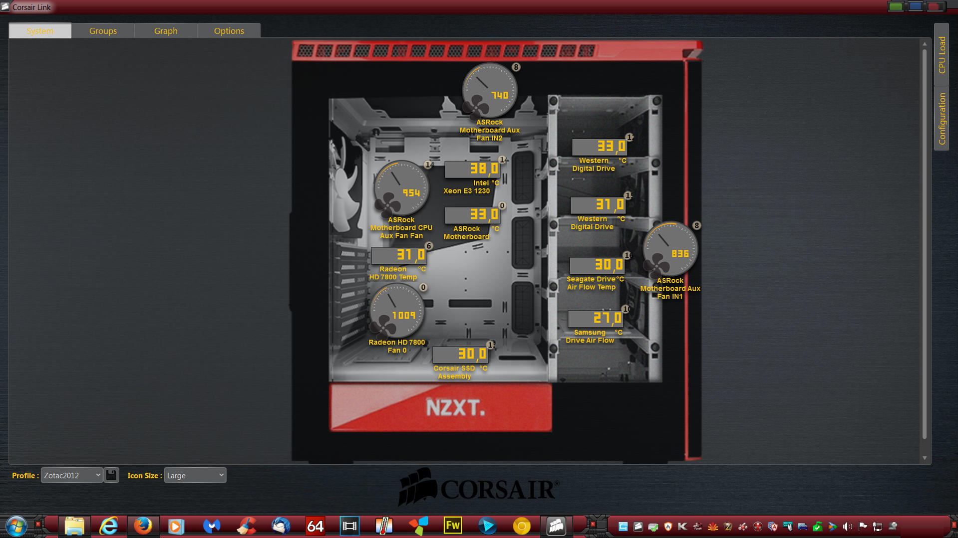

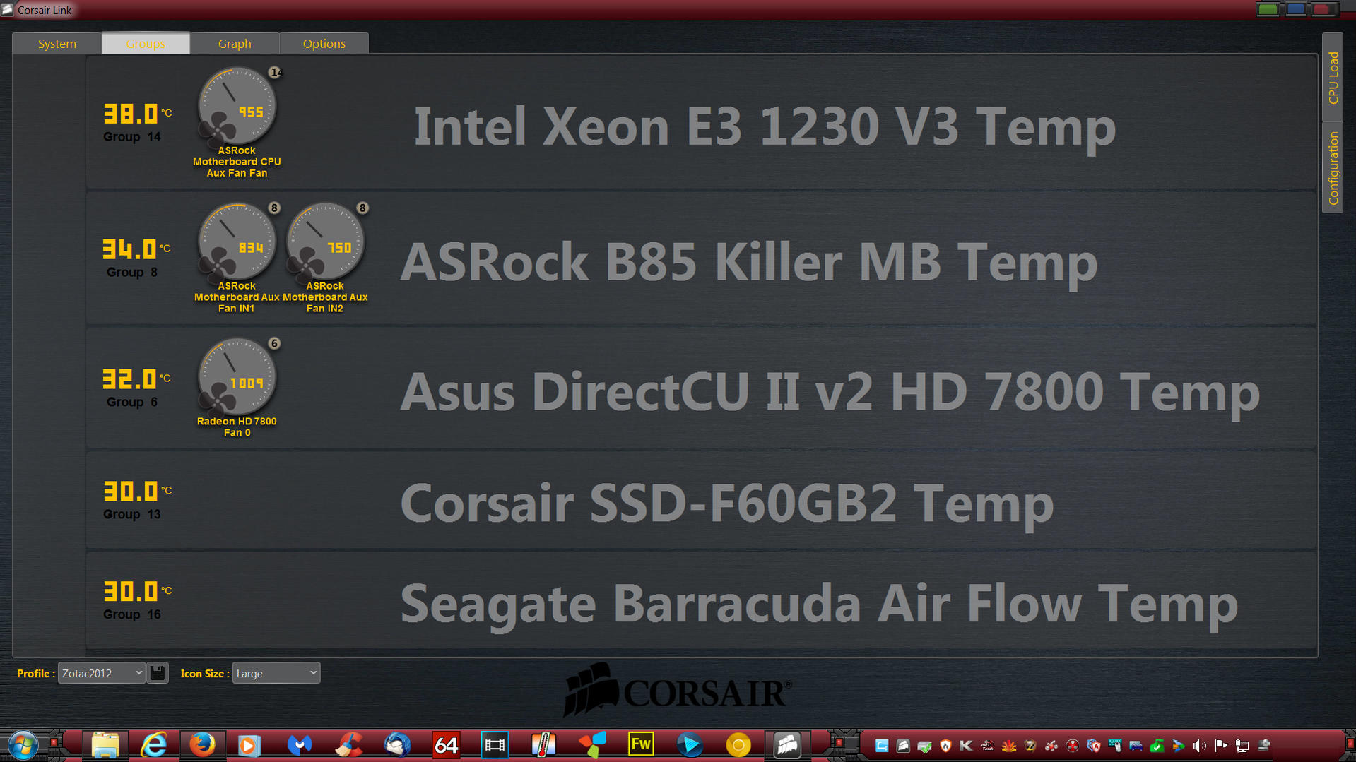

Erstmal Danke CB für den Test, das mit dem Corsair Link kannte ich noch gar nicht, da ich ja auch ein Netzteil von Corsair habe mußte ich mir doch gleich mal die Software downloaden. Gefällt mir sehr gut, vor allem auch die vielen Einstellungsmöglichkeiten und auch die Grafik der Software. Einzig was bei der Software zumindest bei mir noch nicht richtig funktioniert ist die CPU Auslastungsanzeige von meinem Xeon E3 1230 V3. Hin und wieder wird für einen kurzen Moment ein Wert angezeigt, ansonsten blinkt der Wert null. Aber die Software soll ja bis zum Ende diesen Jahres voll funktionsfähig sein, laut Aussage von Corsair, was in dem Video von PC Games Hardware auch erwähnt wird: http://www.pcgameshardware.de/Luftku...Video-1034671/
Screens:
Was mir noch nicht ganz klar ist, funktioniert die Software eigentlich nur wenn man auch eine Hardware von Corsair verbaut hat [ich habe ein Corsair Netzteil], oder funktioniert die Software auch auf jedem anderen Rechner?
