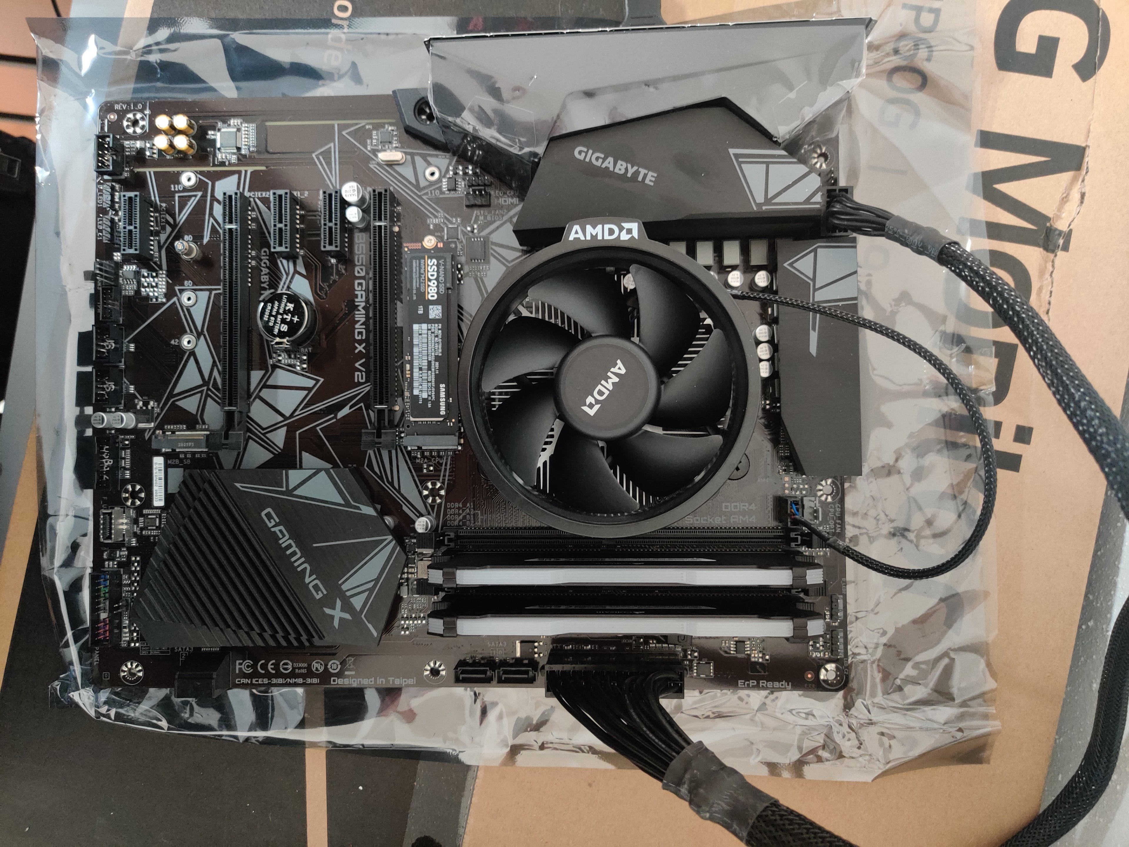

pc wurde neu zusammengebaut geht an und es kommt kein bild. nach genau 10 sekunden startet er neu läuft aber immernoch kein bild
Notfallaufbau gemacht mit
mb, cpu, ram, nezteil
alles getauscht
mc, cpu, ram, nezteil

Mal bitte Fotos vom Aufbau posten, nicht das was falsch angeschlossen ist.
Die CPU wird erst ab UEFI Version F13 unterstützt, wenn die da noch nicht drauf ist, geht da auch nichts.
Das Board hat Q-Flash Plus, damit kannst du auch so auf die aktuellste Version Updaten, mach das mal.
Die Grafikkarte außerdem mal ausbauen und Monitor am Board anschließen
sind nur die nötigsten kabel angeschlossen
Sofern CPU_OPT und CPU_FAN nicht gekoppelt sind, bitte mal den CPU-Lüfter umstecken. Evtl. mag der zu wenig Umdrehungen nicht.
Hast du eigetlich nen Beeper angeschlossen? Wäre interessant, ob und welche akustischen Signale das MB von sich gibt.
und ich hoffe, die ESD-Tüte ist nichtleitend ;)
und dann noch @bisy 's Tipp mit Q-Flash beachten.
BIOS schon resetet?
Die Antistatik-Folie ist im übrigen (schwach) leitend. Bitte nicht unter den Testaufbau legen.
sieht soweit gut aus, solang der 8PIN CPU Stromstecker da auch der für die CPU ist, manche User bekommen es hin den 6+2Pin PCIe Stromstecker da rein zustecken.
Bitte das Board auf eine Pappe legen, die Folie leitet etwas.
Und ja, dann mal gucken, ob du die aktuellste UEFI Version drauf flashen kannst über Q-Flash Plus

ich bin gerade dabei das bios zu flashen und werde mich danach nochmal melden
wie erkenne ich das q-flash fertig ist?
Frage am Rande: Gibts nen tieferen Grund für den 5700G bei vorhandener Grafikkarte?
also es war das BIOS
nach dem Flash hat alles super geklappt
vielen dank für eure Hilfe
