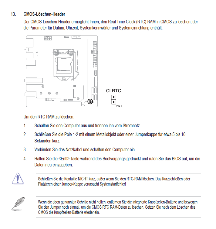

CMOS-Reset schon probiert?
Reaktionen: zylinderkopf
Drewkev schrieb:
Auf was genau bezieht sich das "(glaube ich)" :D
DDR4 oder DDR3 :-) CMOS Reset? Ne.... puh, muss mal sehen, wo ich die Batterie findet. ich ziehe mal die Pumpe ab, guter Punkt
Bleibt schwarz das Bild. Nix. Hoffentlich hab ich mir das MB oder die CPU nicht zerschossen mit dem überhitzen gestern.
DDR3 bei Comet Lake-S? ;)
Geht auch über Jumper, schau am besten ins Handbuch.
Eigentlich ist das heutzutage unmöglich.
Wie erwartet, habe keinen.

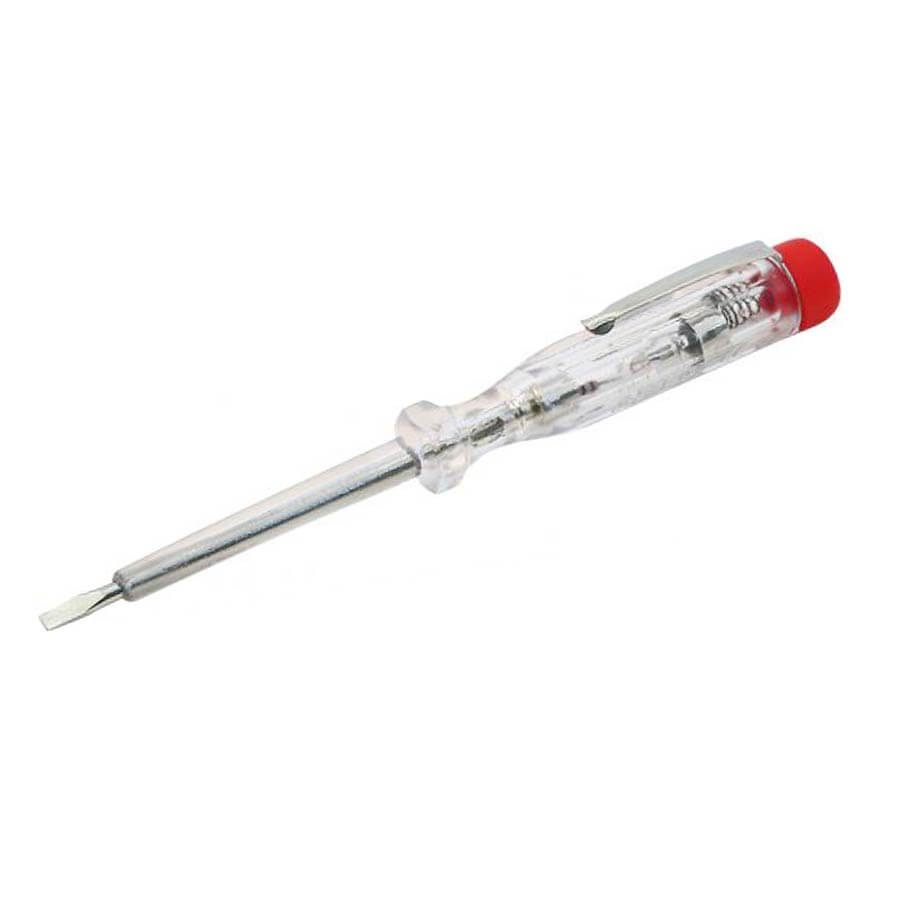

Joc schrieb:
Du kannst auch mit einem Schraubenzieher, oder einer Büroklammer kurz überbrücken.
ok, d.h. ich berühre mit dem flachen schraubenzieher einfach beide jumper gleichzeitig für 5 sekunden?
Reaktionen: Joc
Schraubenzieher? Büroklammer? Irgendetwas aus leitendem Metall?
Ja. Sanft an die Kontakte halten.

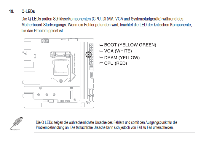

Kriegst du ein scharfes Bild vom CPU Sockel hin? Ich tippe auf beschädigte Mainboard Pins.
Das Handbuch lügt ;-)
Die leuchten nicht auf, alle dark.
Dann kriegt das Mainboard keinen Strom. Das Handbuch lügt eher weniger.
